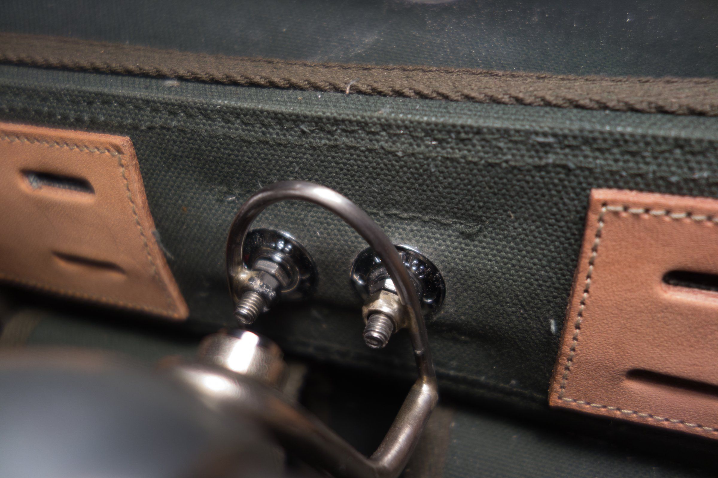

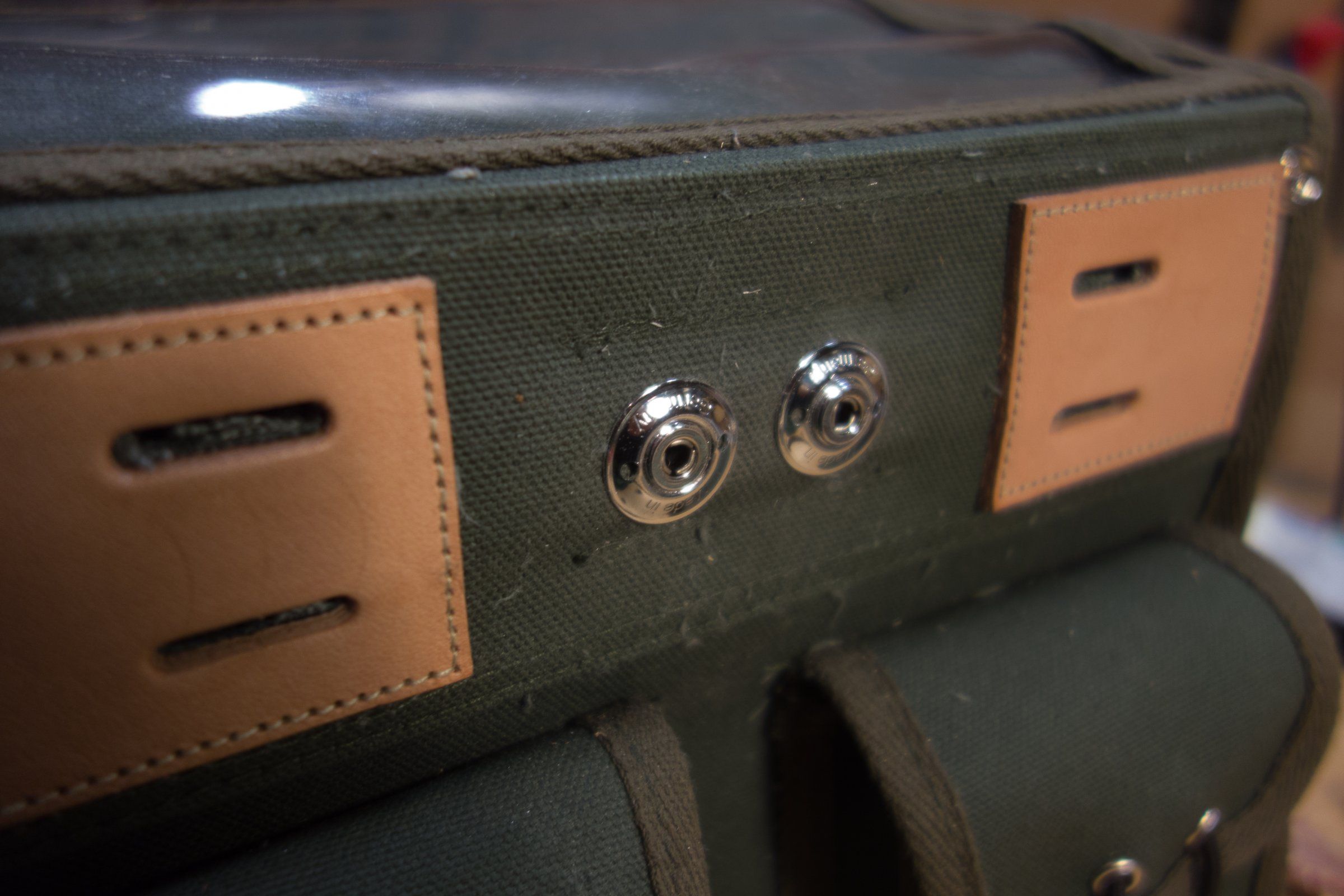

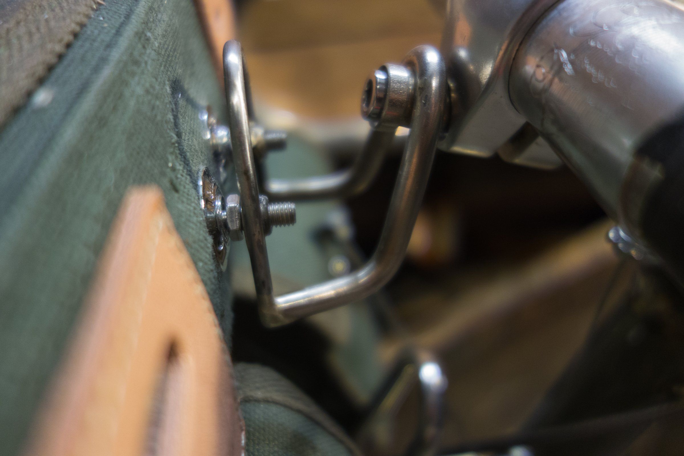

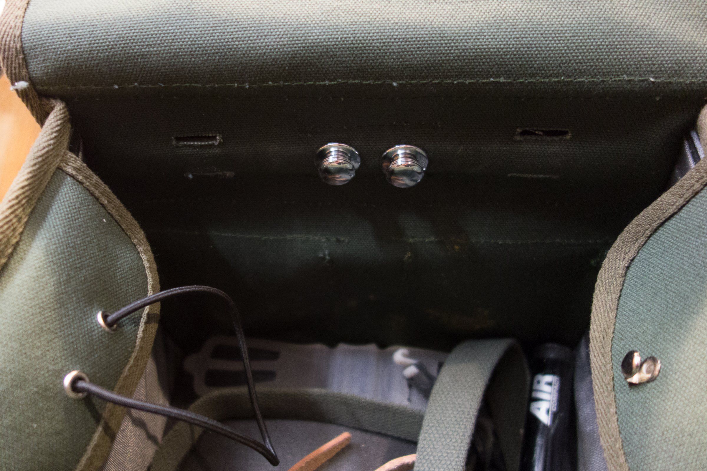

So, fast fertig. Ich glaube das mit den Loxx Knöpfen haut ganz gut hin. Montieren und Demontieren ist kein Problem, lässt sich ohne Gefrickel einhändig aufstecken. Durch die ziemlich massive Aluquerstrebe (ca. 6mm Stärke) in der Ostrichtasche wird die Tasche ordentlich in Position gehalten. Nur das "natürliche" Spiel der Knöpfe von ca. 0.5mm könnte Rüttelgeräusche verursachen, aber das muss ich dann mal bei einer Testfahrt ausprobieren. Wenn sich das bei Beladung nicht gibt würd ich noch unten am Träger einen zusätzlichen Knopf anbringen um die Tasche "abzuspannen".
Bei Interesse kann ich die Konstruktion mal noch genauer vorstellen...möchte aber erstmal schauen ob es sich auf der Testfahrt bewährt!
Danke an @wurstipursti und @ta22os für die Tipps und Ideen.
Noch ein Hinweis: Die Tenax sind mit bis zu 80kg längs und quer zur Klemmung belastbar, vorher macht eher ein anderes Teil schlapp..
Kriegt man das Spiel nicht mit untergelegten Scheiben weg? Z.B. aus Gummi von einem alten Fahrradschlauch? Oder ist das schon wieder so dick, dass der Knopf nicht mehr schließt?
Gute Idee, wenn ich die Testfahrt absolviert habe schaue ich mal ob es überhaupt nötig ist.
