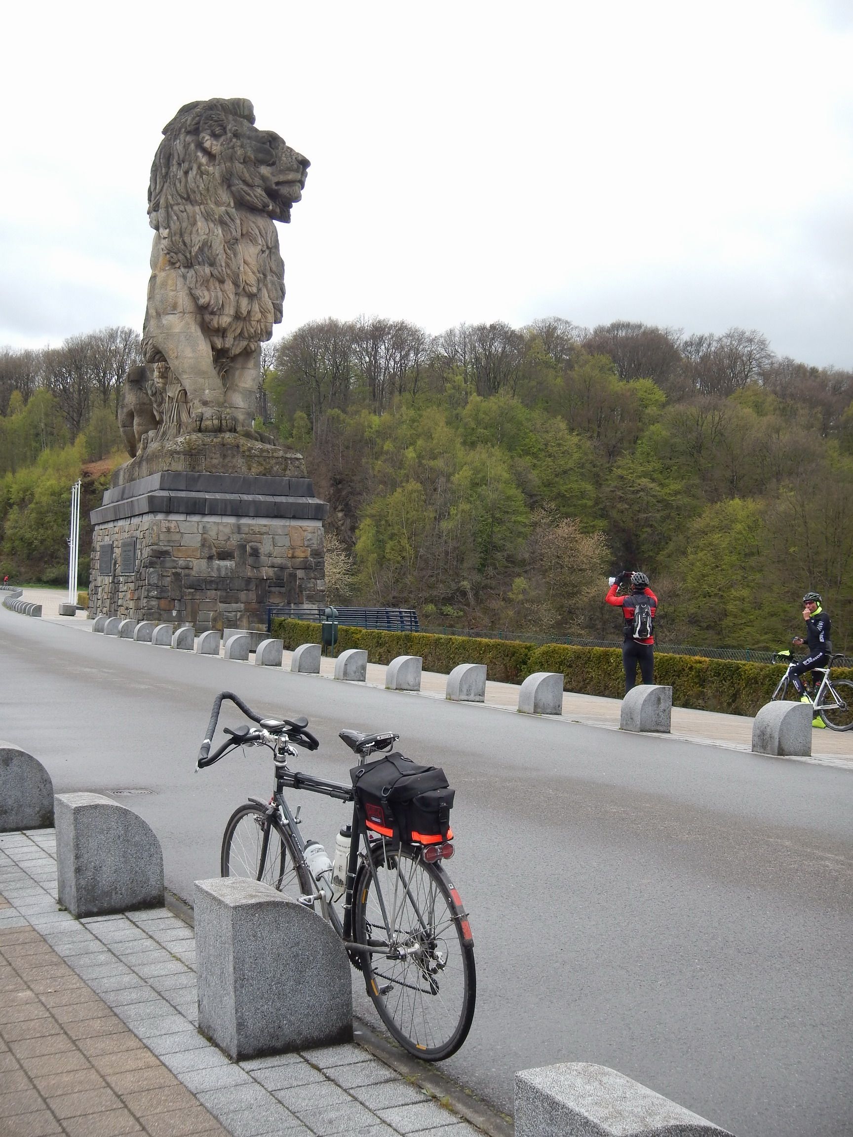

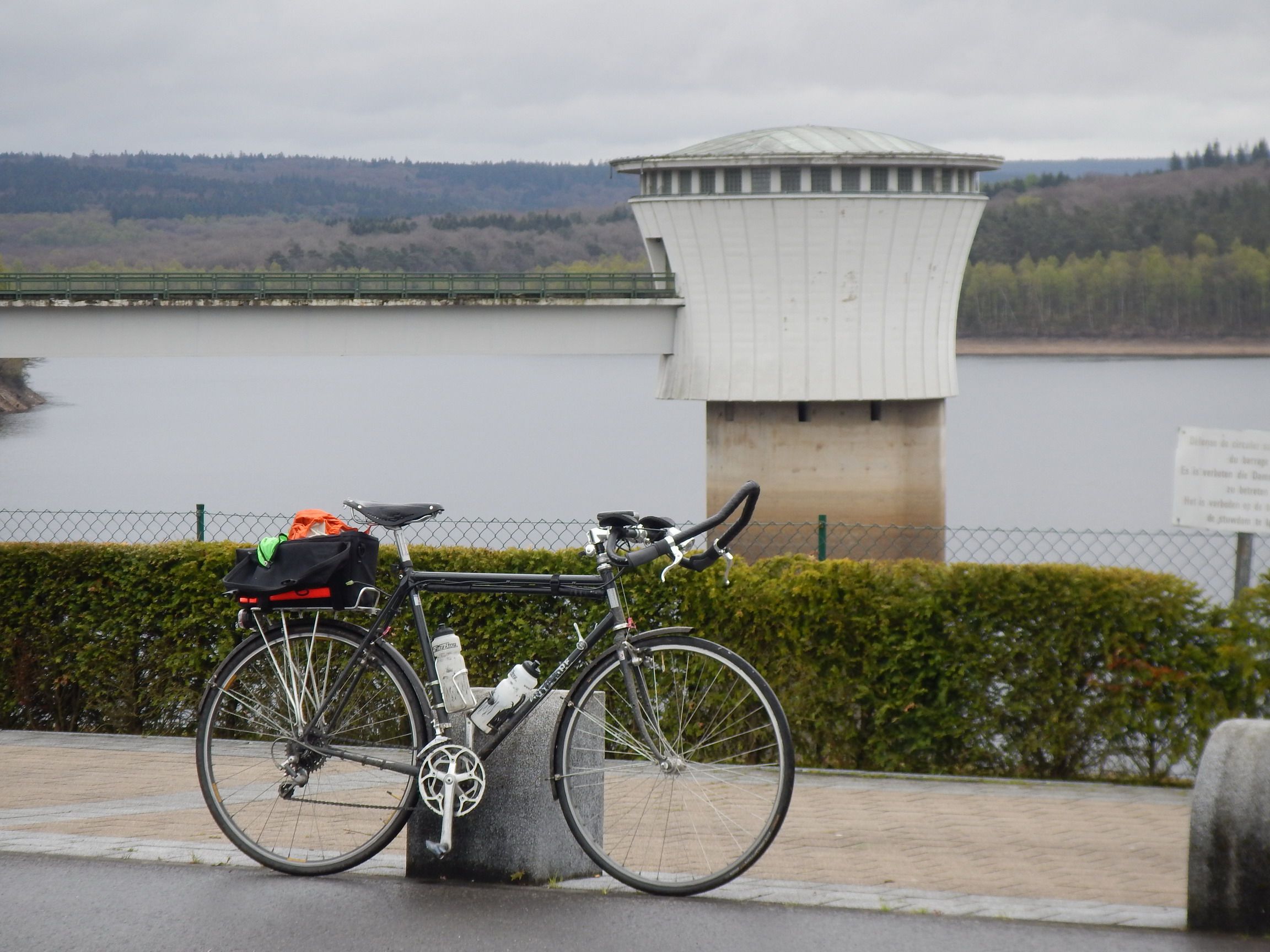

Ich mag auch nicht viel Gewicht vorne haben, daher habe ich hinten einen GT und darauf eine Carradice Super C Rackbag (ohne Schultergurt).
Das ist auch nicht schwerer als eine Satteltasche mit Bagman aber sicher aerodynamisch besser, leicht & schnell zugänglich (nur halt nicht während der Fahrt) und es baumelt NIX!
Fahrdynamisch für mich das Optimum.
Sieht so aus:
Evtl kommt irgendwann mal vorne eine KLEINE Tasche an den Lenker für die wenigen Dinge (Gewicht), die man während der Fahrt griffbereit haben möchte.
Ach so ja, habe ich schon gesagt, dass ich viel Gewicht vorne vermeiden möchte.
