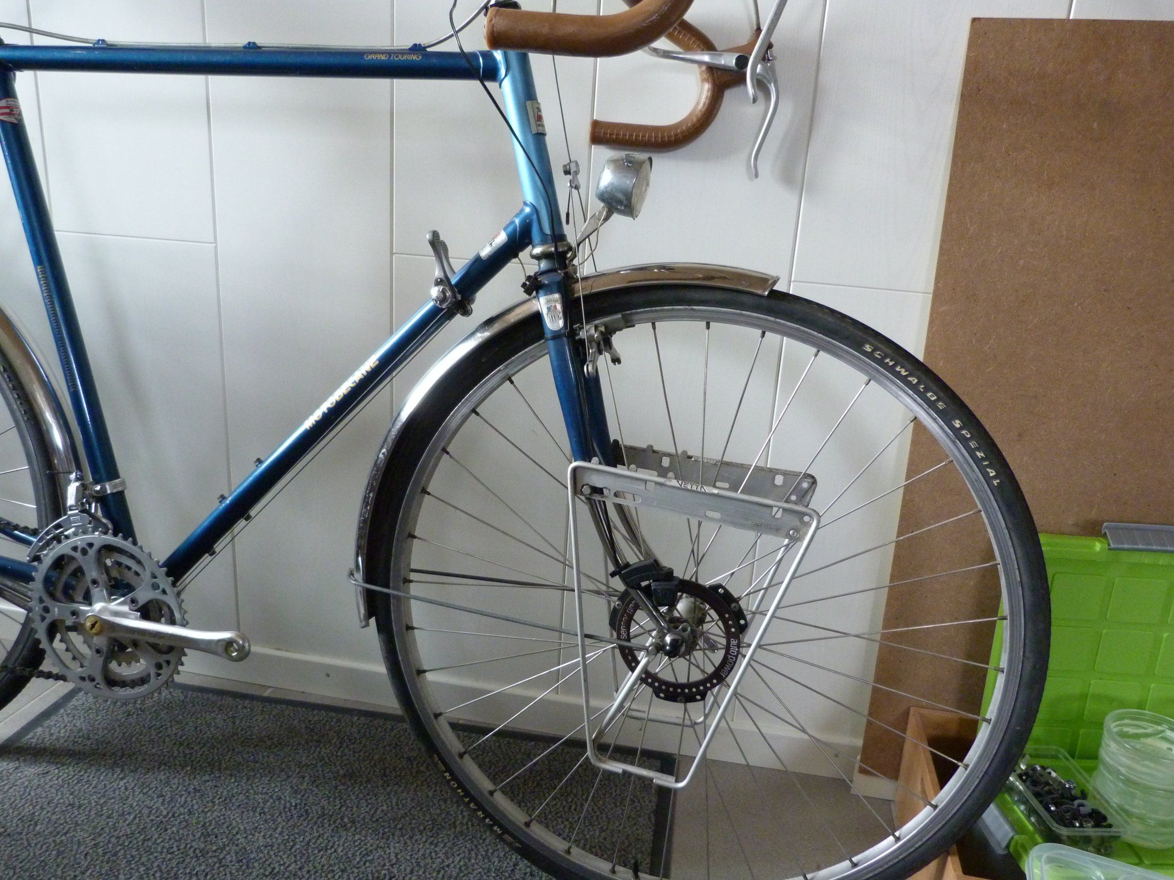

Ich kann ja hier auch mal in die Runde fragen - bei dem Motobecane was mir zugeflogen ist würde ich gern den Lowrider vorn gegen einen kleinen Gepäckträger für eine Tasche tauschen.
Cantisockel und Lowriderösen sind vorhanden - hat vielleicht jemand einen Träger dafür abzugeben?
