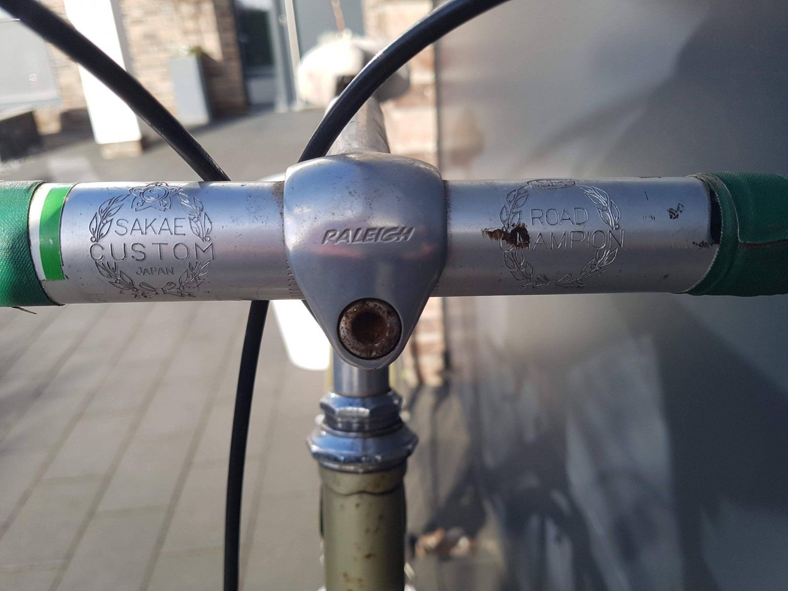

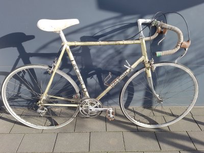

Moin zusammen,
Ich bin neu hier und melde mich zu einem RR dass ich in den Niederlanden gekauft habe.
Ich weiß zwar mittlerweile, was das für ein teil und Baujahr ist aber ich kann keinerlei Unterlagen wie Katalog o.ä. finden.
Bei dem Rad sind die Reifen platt aber ansonsten funktioniert es noch problemlos, d.h. Schaltung läuft den Umständen entsprechend sauber usw.
Ich möchte das RR wieder frisch für den Einsatz machen. Das Teil soll optisch wieder einigermaßen gut aussehen (mit vertretbarem Aufwand) und technisch soll möglichst Alles erhalten bleiben.
Meine Frage dazu:
Ist der Rahmen wegen dem Rost ohne eine Neulackierung noch zu retten bzw. was lässt sich ohne Neulackierung machen?
Außerdem was ist das für ein Lenkerband und wo bekomme ich sowas her?
Hier noch in paar Daten:
Rahmen: Reynolds 531 (WH8001493)
Rahmenhöhe (Mitte Tretlager bis OK sattelrohr): 60 cm
Farbe: gold/grünlich

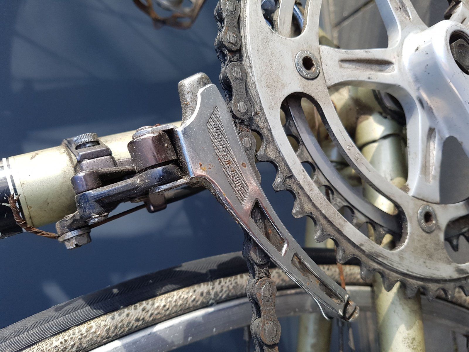

Umwerfer (2x): Suntour Cyclone
Schaltwerk (5x): Suntour Cyclone
Schalthebel: Suntour Power
Bremshebel: Weinmann
Bremsen: Weinmann Carrera
Gabel: Reynolds 531 (im unteren Teil verchromt)
Lenker Sakae Custom
Felgen: Mavic 700 C

ohne Neulackierung kannst Du den Rahmen völlig reinigen und dann mit einem Mittel namens owatrrol bestreichen, das drei Tage zum Auslüften braucht. dann rostet der Rahmen nicht weiter (er ist nicht durchgerostet) und Du kannst fahren. Lenkerband gibts in absolut jedem Radladen, ist Standard, nur nicht in allen farben. Im Netz sowieso.
Du wirst neue Reifen brauchen und vermutlich Schläuche, die Laufräder dabei subermachen, Speichen prüfen und ggf. zentrieren (lassen) macht zwischen 40 und 100 Euro - je nach Fabrikat....
Aber die Frage 2 definiert dann alles weitere.
Um die Tauglichkeit des rahmens mache Dir absolut keine Sorge, das ist alles Oberflächenrost.

Frage 1: wieviel willst Du investieren? Ich hab da jetzt keine exaktes Limit - aber so bis ca. 400 € wäre ich ggf. schon bereit da reinzustecken....
Frage 2: Wie willst Du es nutzen (Stadt, Land, Berge..)? Zu über 90 % als Commuter in der Stadt (Wohnung-->Arbeit usw.)
Ich möchte den Originalzustand schon so weit wie möglich erhalten, d.h. neue Lackierung versuche ich zu vermeiden. Das Rad soll aber auch schon ein wenig was hermachen....
Die ganze Technik versteht sich von selbst (Reifen, Speichen, Kette, Sattel, Schalt- und Bremszüge erneuern)
Gibt es Profis, die den Lack aufarbeiten? (an der Gabel ist zusätzlich auch noch Chrom vorhanden)
Die Original-Aufkleber usw. sollten imho auch soweit wie möglich erhalten bleiben...

Na ja der Lack ist angegriffen,ganz gehen die Roststellen nicht weg
Vermute Mal das du gerne nen Strahlemann Rahmen haben möchtest
Dann würde ich eher auf ein verbasteltes Competition mit dem gleichen Farbton setzen, das wäre eine sicher günstigere Alternative, auch wenn Du es vielleicht nicht gern hörst .
Die Suntour cyclone Ausstattung solltest Du pflegen, sie ist schön, gut und nicht mehr häufig

Ich würde keinesfalls lackieren, der Rahmen wird wieder richtig schön. Guck mal in den aktuellen Klassiker des Monats, da ist ein wunderschönes Rabeneick mit Patina. Da bekommst Du eine Idee wie es werden könnte.

Da steht "gründlich gesäubert, der lose Rost entfernt".
Wie macht ihr das am Besten ohne den Lack zu zerkratzen?
Drahtbürste fällt wohl aus......
Frage zur Lackaufbereitung: Was kriegst Du selber gemacht?
Ansonsten könnte ich mir folgenden Ablauf vorstellen:
1. Bowdenzüge lostüdeln (ggfs. die Klammern am OR ersetzen) und was man sonst noch einfach abschrauben kann. Schaltung bleibt, wo sie ist.
2. Gründlich putzen mit Spüliwasser und dabei Ölschmier auch entfernen. Trocknen lassen.
3. Wie von @Olddutsch empfohlen, vorsichtig an den Schadstellen mit der ganz feinen Stahlwolle losen Rost und Kram entfernen.
4. wie von @crispinus empfohlen, eine Owatrol-Kur durchführen.
Bei einem Commuter würde ich überlegen, vielleicht noch mit Hartwachs drüberzugehen, aber das habe ich selber noch nie gemacht.
Züge solltest Du auch dringend durchsehen, ob die noch in Ordnung und leichtgängig sind.
Gleiches gilt für die Naben und Zentrierzustand der Laufräder: Ausbauen, Mäntel runter und in beide Hände nehmen, drehen und merken, ob es sauber läuft oder die Lager gelitten haben. Beim Drehen des Rades auch über die Felgen sehen, wie die sich bewegt.
Wenn Du das Lenkerband wechselst, kannst Du vor Aufbringen des neuen Lenkerbandes auch noch ausprobieren, welche Stellung der Bremshebel für Dich taugt.
Bremsklötze würde ich auch wechseln, ggfs. sind die hart.
