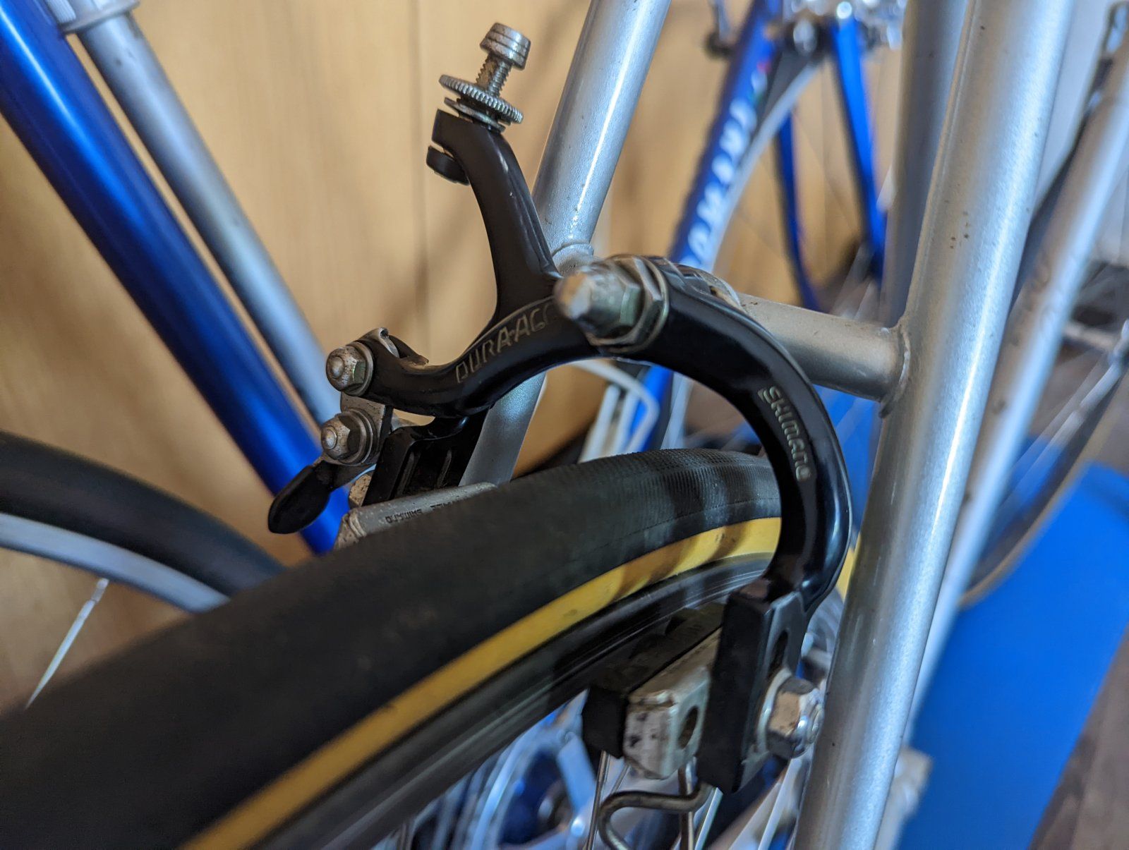

Bei den Bremsen brauche ich längere Bremsen mit Mutternbefestigung und mittellangem Maß.
Gesucht werden Bremsen Dura Ace 7210 mit langem Maß oder eine sinnvolle Alternative.

Falls die dir nicht zu modern aussehen: Es gibt die Tektro R559 auch mit Mutternbefestigung für alte Gabeln.
Das hat jedenfalls mal VeloOrange angeboten. Ich hab das damals glaube ich über dailybread gekauft.
Bei mir war es ein Umbau von einem 27" (630) Rahmen auf 28" (622) Räder. Die R559 haben eine wahnsinnige Länge und passen auch mit Schutzblechen easy.
Kann ich bestätigen. Habe das gleiche gemacht. Vorher (630) passte 28mm mit Schutzbleche und nachher (622) rolle ich auf 32mm mit Schutzbleche.

Erinnere mich in paar Tagen, ich habe noch Dura Ace 7200 mit Muttern. Ob die länger sind muss ich prüfen.
Es kommt etwas Kontrast an den silbernen Rahmen.
Das Thema Bremskörper mit langem Bremsmaß ist dank der Börse heute in Oberhausen erledigt.
Bremskörper und Kurbel habe ich gefunden.
Dazu gab es noch ein Pärchen Monthlery Pro 32h in NOS von @FSD.
