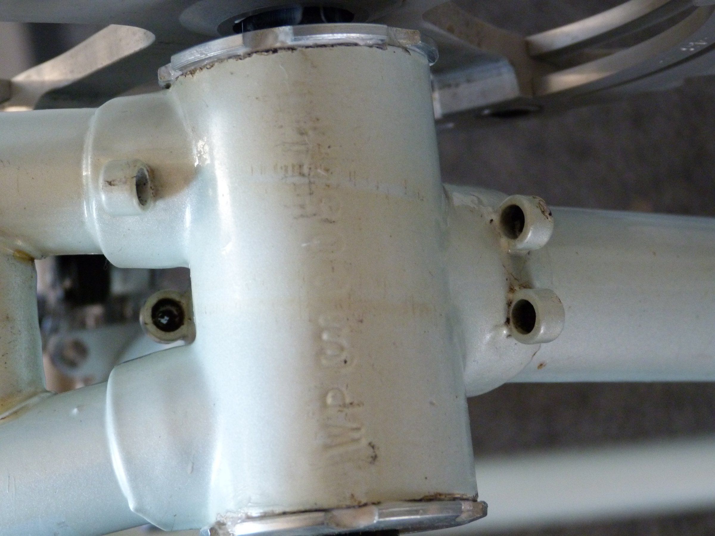

Die nächste kleine Baustelle wäre ja noch die Zugverlegung unter dem Tretlager. Das ein Jahr ältere Record Ace im Raleigh-Faden hat ja noch eine Schelle für die Zugführung, das hier hat Anlötsockel die kurze Schaltzughüllen aufnehmen. Wird wohl etwas fummelig, und mal eben den Zug wechseln fällt bei der Lösung wohl aus. Wäre Liner dort eine Option?
Liner alleine reicht nicht aus. Da muss eine stabile Hülle hin, die den Zug abstützt.
