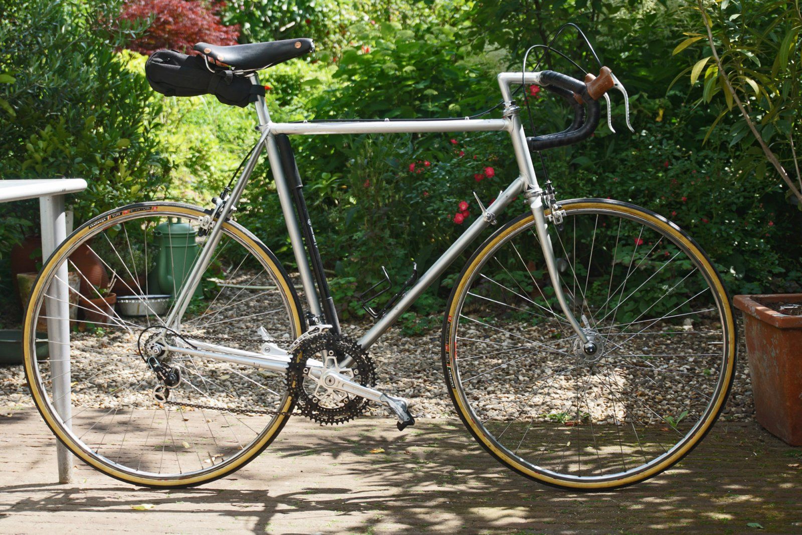

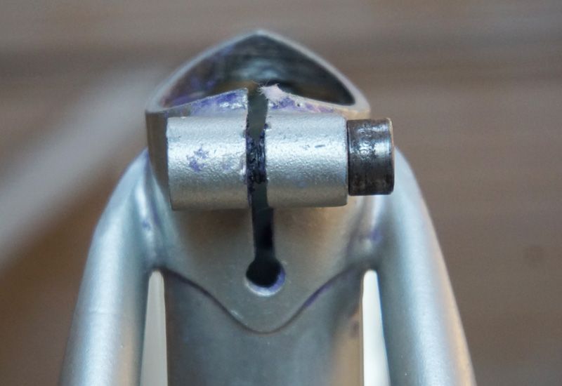

noch ein meisterloser Rahmen von mir.

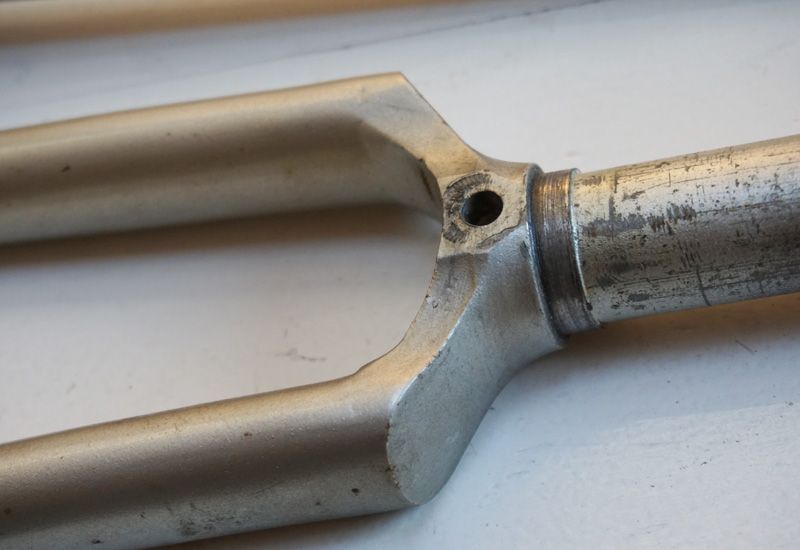

Ein Franzose mit unbekanntem Rohrsatz,Baujahr ca. 1980, RH 59CC und OR 56CC, Hinterbau 126mm
Roto Muffe ausgespart, Cinelli-artige-Gabelkrone, 1820gr. Rahmen, 700gr. Gabel, gedrillte GPM-Ausfaller
Sattelstütze: 26,6 bzw. nach ein bisschen Ausreiben passt 26,8 besser.
Der Rahmen war übel übergepinselt, jetzt nach der Reinigung Champagner-metallic mit schwarzen Fenstern.
Der Rahmen fährt sich ausgesprochen ausgewogen, fahre ich derzeit am liebsten.
Dachte selbst daran, ob es ein 753 sein könnte, aber die Sattelstreben sprechen für Columbus,
unten und oben ca.11mm und in der Mitte 14mm, die Reynolds Sattelstreben sind bei mir alle konstant nach oben hin zunehmend.
Vielleicht schaut mal jemand bei einem Vitus 971 Rahmen nach, wie die Sattelstreben da verlaufen.
Ich hab den Rahmen franz. aufgebaut und so liegt er bei um die 9,5kg.
Ich vermute das es schwer wird den Erbauer zu eruieren, da ja viele Franzosen garnicht daran dachten zu signieren, aber vielleicht findet ihr Parallelen. Angeblich hat der Vorbesitzer ihn aus der Region rund um Paris.

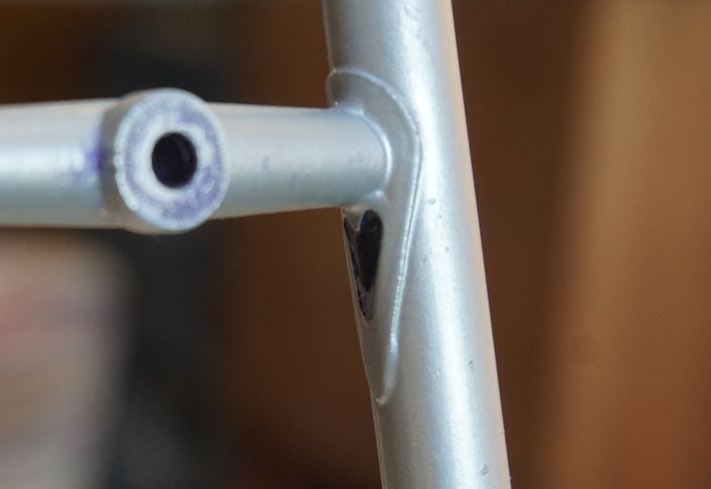

Re: Provenienz – die Suche nach dem Rahmenbaumeister
Hat der französische Gewinde? Kaum zu glauben.

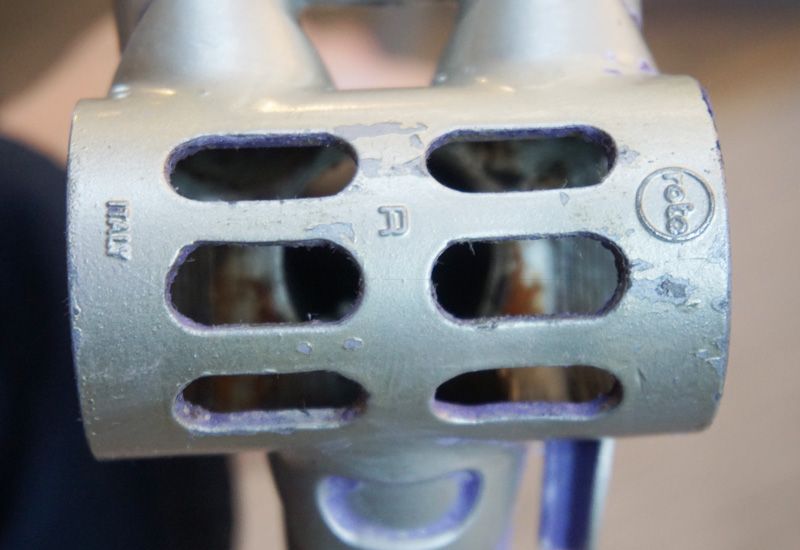

Die Herzfenster am Bremsensteg haben einige itelienische Rahmen. Dann noch die Roto-TLM.
Schöner Rahmen.
Ne ist franz. Rohr und Gewindemaß, ich glaub die Bremsbrücke ist auch von Roto.
Aber es gibt ja auch einige Franzosen, die gern italienische Muffen und Ausfallenden benutzt haben.
Hast du vielleicht ein Rad mit Vitus 971 Rohrsatz und könntest mal die Satteltreben messen, oben unten und in der Mitte? Wie gesagt Reynolds ist es hier nicht, da ist das ganze Rohr konisch gleichmäßig verjüngend.
Columbus könnte es sein, aber die Werte sind geringfügig anders, vielleicht aber auch nur wegen der Lackierung.
Bei französischen Gewinden kann man eigentlich von einem französischen Rahmen ausgehen.
Und B. Carre hat z. B. auch mit diesen Muffen gearbeitet und Gipiemme Ausfallenden verbaut. Trotzdem denke ich nicht, dass der Rahmen vom ihm ist. Da fehlt irgendwo seine Handschrift, wenn man ihn genau ansieht.
Und Super Vitus 971 geht sehr leicht. Mein Carre Rahmen aus Vitus 971 ist leichter als mein Rickert aus Reynolds 531 und das, obwohl er 1,5cm größer ist (Rahmen + Gabel: 2510g bei 55cm vs. 2636g bei 53,5cm)
...bei einigen schweizer Rahmen ist das so. Mehrheitlich haben die aber ein Standard franz. Gewinde benutzt - also rechts/rechts.
...was aber immer zuvor bedingt, dass man genau in die Tretlagermuffe schaut und die Gewinderichtung abgleicht, am Besten immer in Kombination mit der Breite (68 oder 70mm)...
Ich denke auch nicht, das er von Carre ist, vermute eher eine kleine Werkstatt die Einzelanvertigungen auf Maß gemacht hat. Das 56cm Oberrohr bei 59er Sattelrohr ist schon speziell, passt mir aber perfekt bei 90er Schritt und 183er Gesammthöhe bin ich ein echter Sitzzwerg. Kannst du vielleicht mal bei dem 971er Rahmen die Sitzstrebe messen? Danke Grüße Theo
Die Spanier haben auch gern mal französiche Rohre samt Gewinde verwendet. ;)
Da wir gerade dabei sind, in Letzebuerg haben sie auch Rahmen hergestellt (Schütz/Dudelange).
Belgien würde aufgrund des Teilemixes aber schlüssig erscheinen. Dort haben sie so ziemlich aus allem Rahmen gabaut.
Die Sattelklemmung ist interessant. Da haben Italiener gern auf Standard zurückgegriffen. Franzosen haben, wie an diesem Rahmen, gern was angelötet.
Es steht was auf der Sattelklemmschraube. Kann man das erkennen? Das Schriftbild wirkt wie eine Schönschrift.

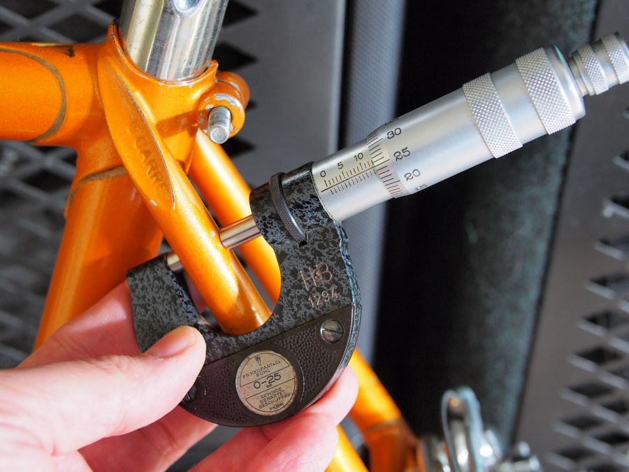

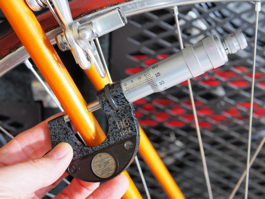

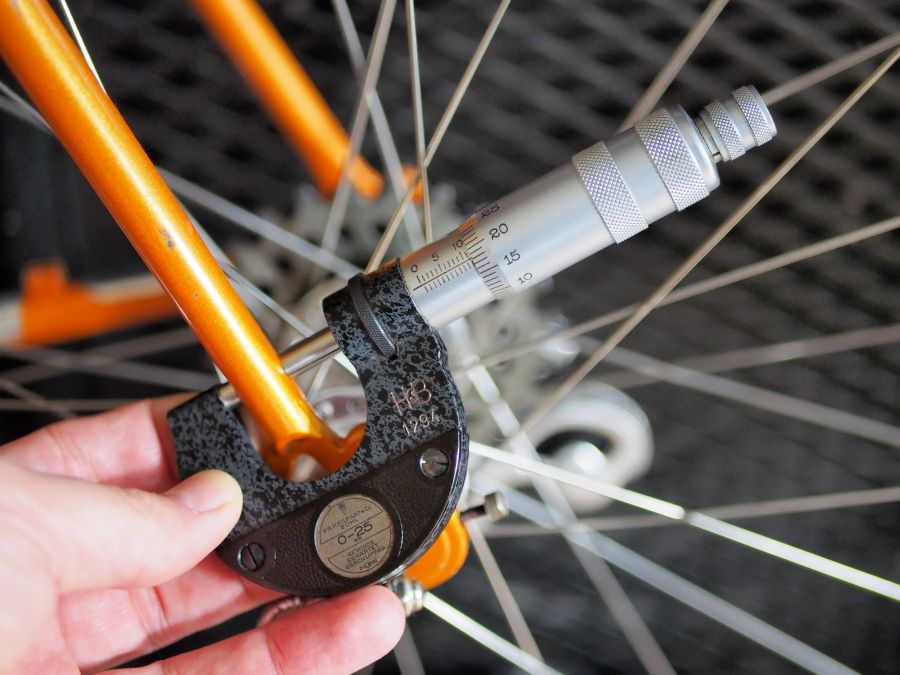

Ich habe mal -nach bestem Wissen und Gewissen- nachgemessen.
Die Sitzstreben sind leicht tropfenförmig
-oben: 13,25mm
-mitte (etwas unterhalb der Bremsstrebe): 15,14mm
-unten: 11,68mm
-oben: 13,25mm
-unten: 11,68mm
Vielen Dank, ich hab unten 11,2mm, in der Mitte 14, 2mm und oben 12, 2mm. Ich denke das passt besser zu columbus, da mess ich 11/14,2/11,2. An einem Columbus SL Rahmen mit 1cm größerem Rahmen.

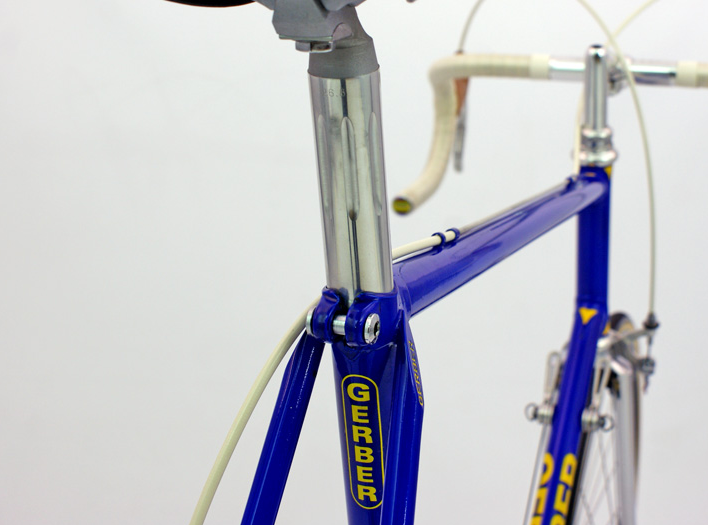

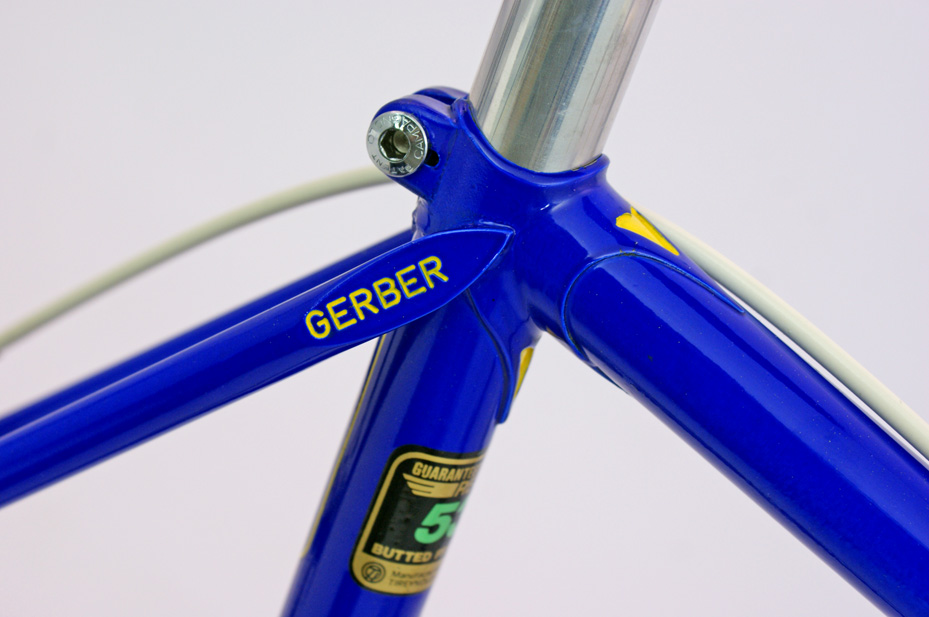

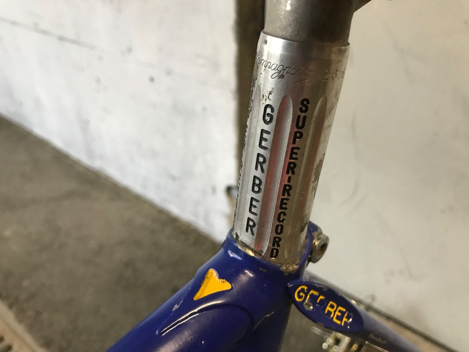

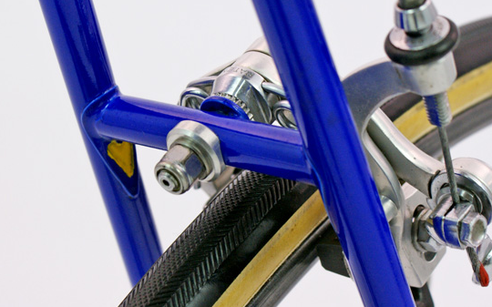

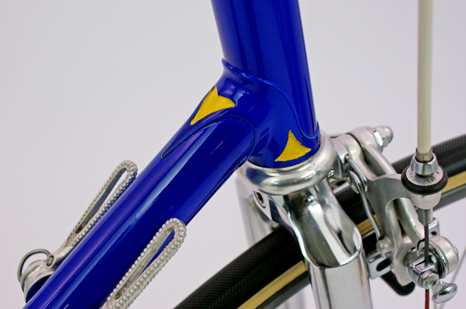

Ich glaube, ich habe einen Kandidaten gefunden. Obgleich andere Tretlagermuffe, Ausfallenden, Zugösen und Sattelklemmung, zeigt er einige Gemeinsamkeiten:
Sattelstütze 26,8:
https://www.speedbicycles.ch/velo/439/gerber_super_record_1985.html
Sattelstütze 26,8:
https://www.ricardo.ch/de/a/rennvelo-rahmen-gerber-1114563128/
Evtl. ist deiner kein Show-Rahmen gewesen sonder einer, der schell sein sollte. ;)
Vielen Dank für die Recherche,
die Muffen, die Gabel und die Bremsbrücke, kombiniert mit franz. Rohrmaß. Da sind schon viele Ähnlichkeiten.
Gerber hat, wie ich überflogen habe, ja wohl auch bauen lassen, Rüegg, Schor etc. Könnte schon sein, dass einer der Zulieferer auch für diesen Rahmen verantwortlich ist. Na dann "grüezi"
Die Geo von meinem ist halt sehr speziell, deshalb wohl Sonderanfertigung
– deshalb wohl auch keine Nummer oder Lable. …bleibt spannend, vielen Dank

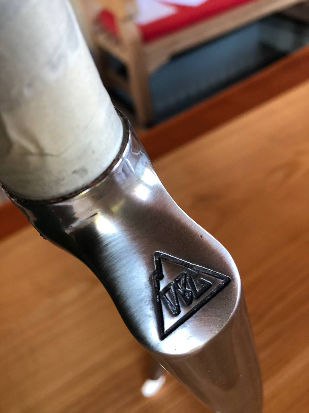

Habe gerade dieses Rad erworben.
Kennt jemand diese Marke?
DBG
Dynamic Berg Griff
Ich bin dankbar für jeden Tipp
Nicht
Dutch Bicicle Group?
Was man mit der Suchfunktion so alles findet...
Ich hatte gerade eine kleine Korrespondenz mit jemanden, der ebenso diese "DBG"-Gravur in seinem Rahmen hat:
Hier ein Auszug aus der Korrespondenz:
"Diesen [seinen] Rahmen hat ursprünglich der Radsportexperte Rudolf Petermann aus Köttmannsdorf in Kärnten konzipiert und vom Rahmenbauer Dino Zanella aus Castions di Zoppola, Pordenone dann (mit Columbus SL und Zeta) bauen lassen. Petermann ist Erfinder des DBG "Dynamik Berggriff Registrierte Marke" ( Lenkersystem, bei dem man sich mit den Unterarmen auf den Lenker abstützt ). Der Schriftzug DBG war dann das Markenzeichen und das Logo von Petermann. Petermann hat viele österreichische Amateure mit seinen so gestalteten Rahmen ausgerüstet. ...Bei den Zeitfahrmaschinen ist die patentierte Erfindung von Petermann offensichtlich."
siehe auch:
http://aero-action.com/wordpress/?page_id=45
:daumen:

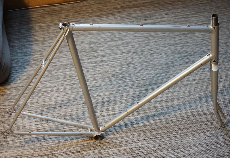

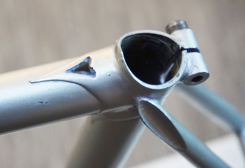

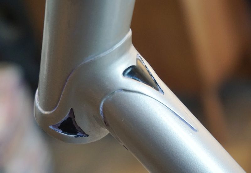

Hallo liebe Kenner der ital. Rahmen -
keine Wertanfrage ( der VK möchte 150€ ), sondern eher Bitte um eine mögliche Identifikation :
Kann jemand vielleicht den Hersteller dieses Rahmens identifizieren ?
Alles, was ich vom Anbieter erfahren konnte :
  • ital. Rahmen
  • Campagnolo Ausfallenden
  • Rahmen wurde in Verona gekauft
  • auf dem Unterrohr befand sich wohl ursprünglich mal ein Aufkleber - Fragment auf dem noch "San Remo" zu erkennen war
  • auf den Bildern nicht zu erkennen, sollen wohl auch die Schaltzugführungen Campa-Panthos haben
  • Rahmen wurde neu lackiert
Vielleicht können die Experten hier auch etwas bzgl. der nicht so gewöhnlichen Ausführung der Gabelkrone/Brücke etwas erkennen ?
Der Rahmen dürfte wohl aus den 70ern stammen ? Anlötsockel für Rahmenschalter sind nicht vorhanden, aber am UR erkennt man die "Stopper"-Banderole für eine Schellenbefestigung, anderseits wirkt der HR Bremsteg wieder etwas "moderner" ?
( Stellschrauben wurden leider beim Lackieren nicht entfernt, aber sonst scheint die Lackierungsqualität gut zu sein )
Danke !
LG Micha
Ich sach mal Italien 2te Hälfte der 70er keine signifikanten Hinweise auf eine Marke oder Rahmenbauer.
Eher gute Mittelklasse als Top of the Pops, gerade auch wegen des Bremsstegs
Das Rohr ist eher aufgebördelt , aufwendiger und schöner wären hier 2 kleine Lötmuffen.
Der Preis ist ok.
Die Gabelbrücke könnte evtl mehr sagen aber dazu musst du dir bei den Fotos mehr Mühe geben.
