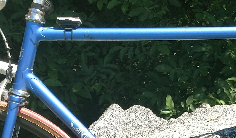

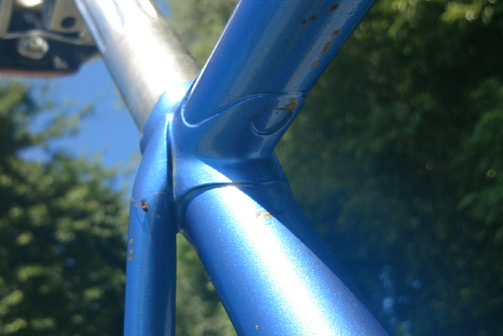

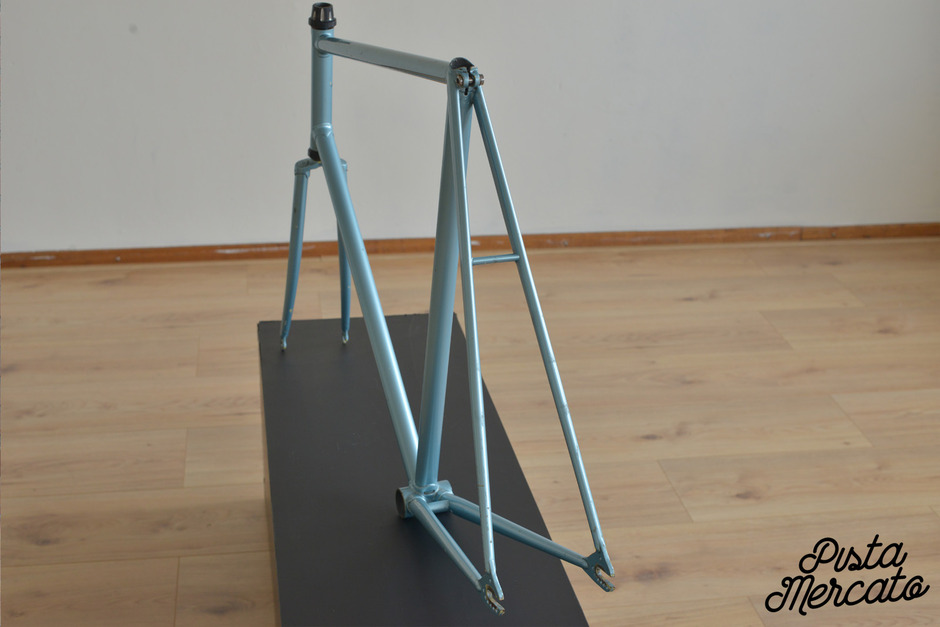

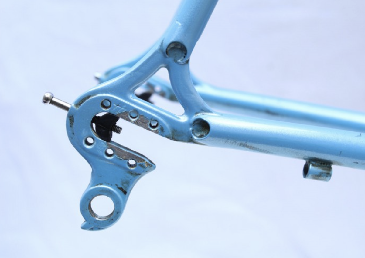

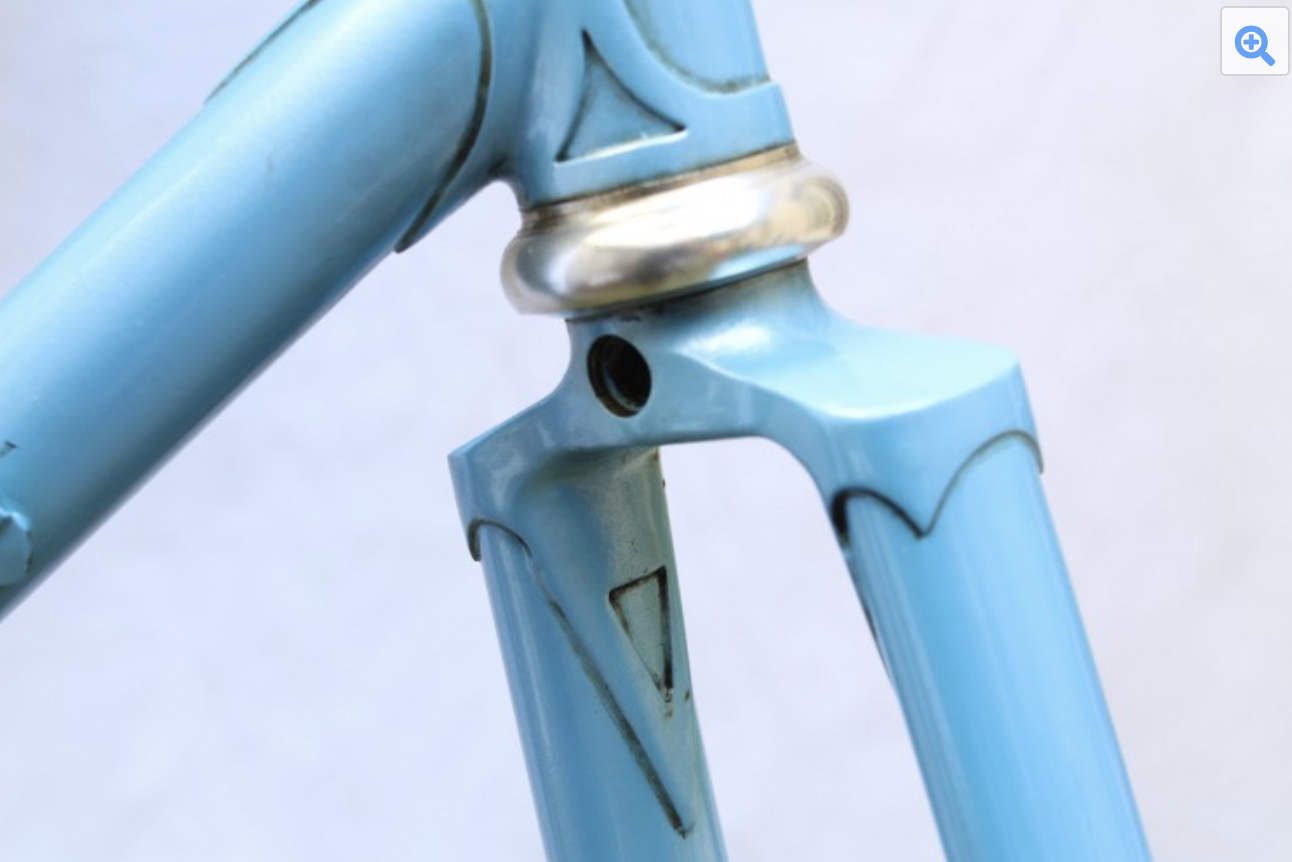

Schlechtwetterrätsel
...wer hat das denn gelötet:
https://www.ebay.de/itm/324585559149
Könnte aus NL stammen...
Mein Tip:
Ein radfahrender Mitarbeiter von Volvo während einer Mittagspause. :D

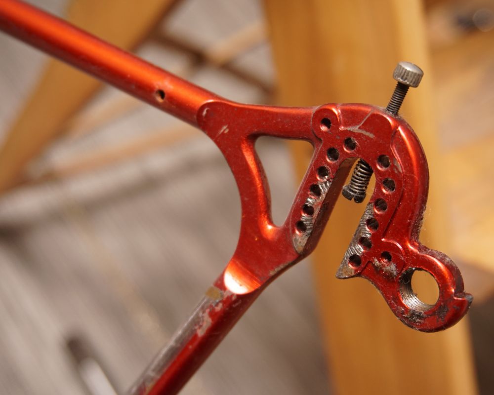

Diese spitz zulaufend abgeschliffenen Streben an den hinteren Ausfallern kenne ich von Dusika und Tigra/Schor, Le Taureau,... womit die Liste sicher erst beginnt.
Hier wird wohl jemand einen günstigen Rahmen in Heimarbeit individualisiert haben.

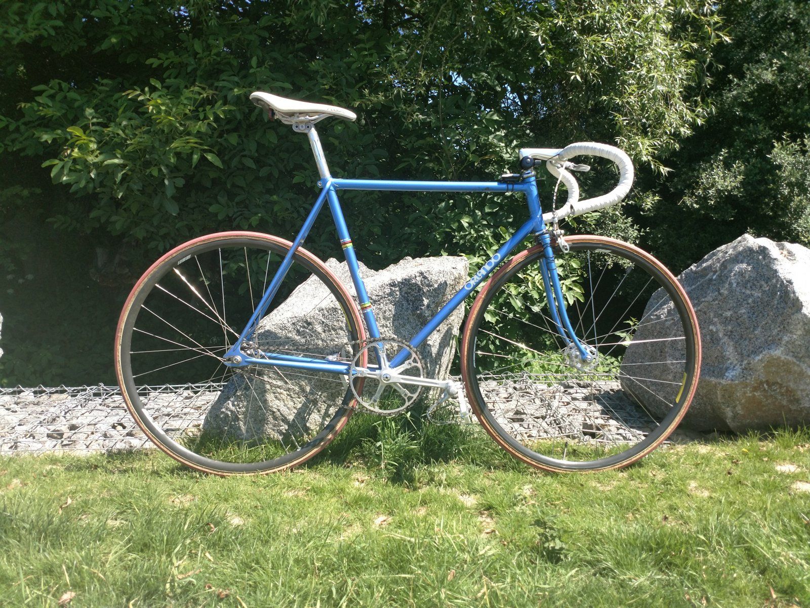

Es ist Zeit, daß ich hier eines meiner Fahrräder, statt nur wieder ein weiteres Hängerad, vorstelle.
Es ist ein relativer Neuzugang aus der allseits bekannten Kategorie:
"Ich kaufe nie wieder ein Fahrrad - erst recht nicht schon wieder einen Bahnrahmen!!!"
Aber dann sah ich ihn... mit diesen formschönen Muffen, bescheiden aber rundum solide, ohne Gravuren und sonstige Kunstarbeiten - klar diesseits der Alpen geboren. :daumen:
Nach einigem Stirnerunzeln und fehlgeschlagenen Bemühungen, skeptisch prüfende, den Anbieter verunsichernde Fragen zum Rahmen zu stellen - alles nur, um nicht als alberner Ja-Ich-Will-Sager dazustehn - sagte ich wenig überraschend:"Ja, ich will." :D
Nachdem ich den Rahmen kurzerhand mit dem üblichen Campa-Antriebs-Geraffel ausgestattet hatte wurde er flux und freudebringend als Arbeitstier in den (all)täglichen Dienst gestellt. Für einen Bahnrahmen, den ich in die 70er datiere, fährt er sich ausgesprochen agil und wendig. Da hatte ich schon andere aus etwa dieser Zeit, die merklichen Einsatz forderten, um von ihrem Geradeauskurs abzukommen.
In den letzten Wochen und Monaten wurden dann Teile besorgt oder aus dem Lager geborgen, die dem Rahmen einen Auftritt bescheren sollen, der seinem Alter angemessenen ist, ihn aber trotzdem praxistauglich machen.
Ich darf vorstellen: Mein Dragoner "Orlando" - unbekannter Herkunft:

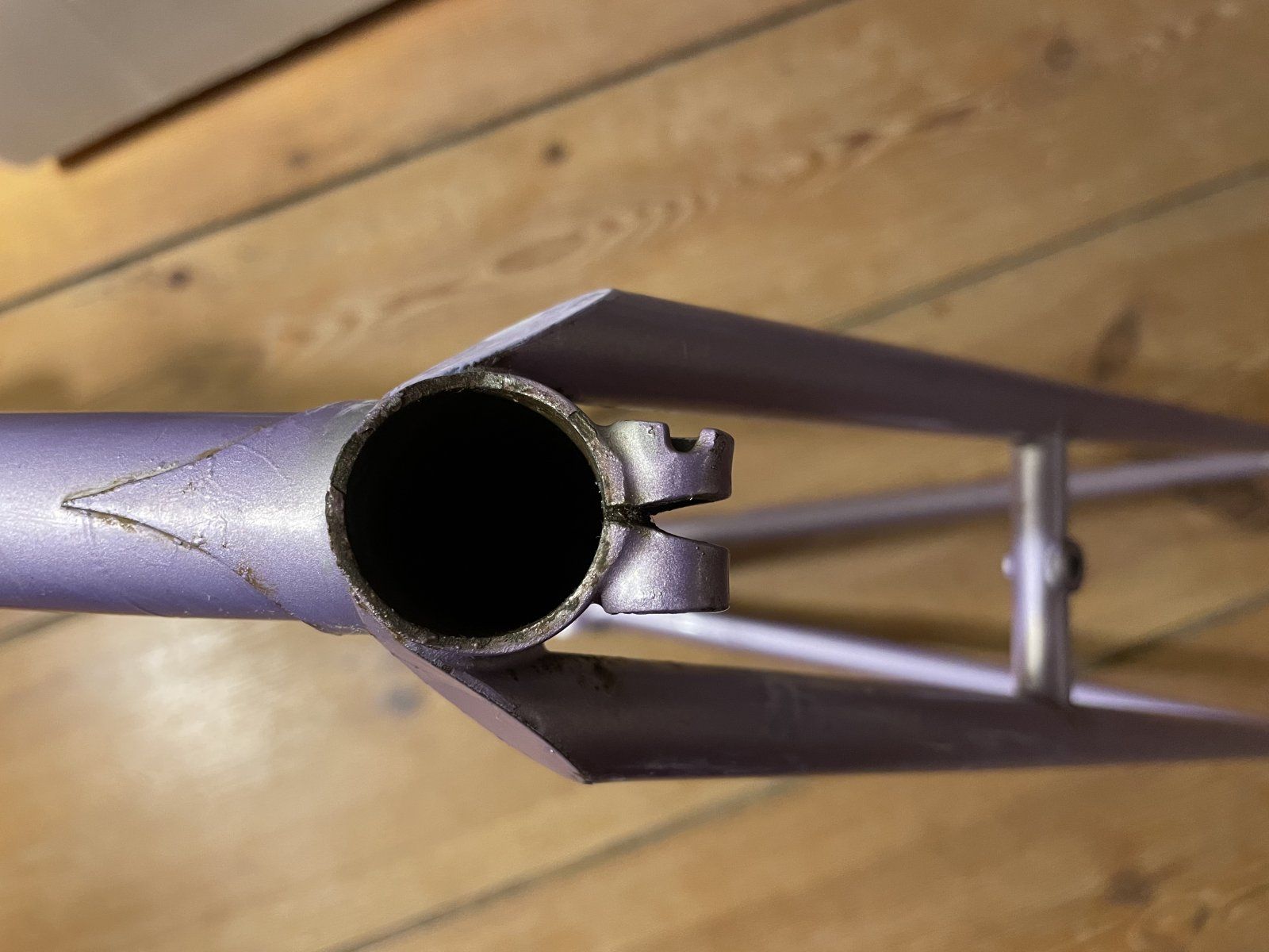

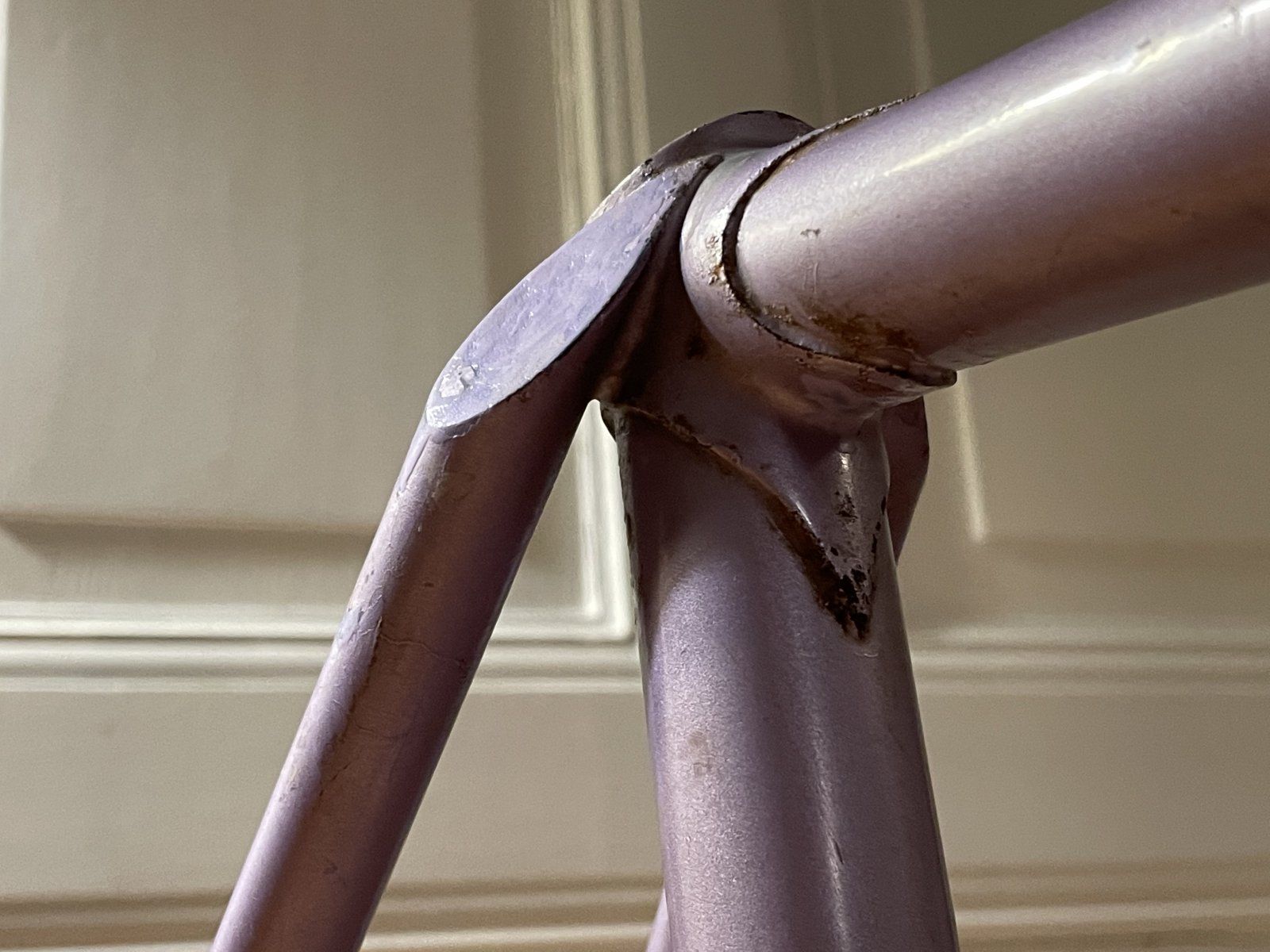

Zu den Eigenheiten. Auffallend sind die langgezogenen, spitzförmig zulaufenden Rohrspitzen an den Ausfallenden:
Dusika aber auch Schoor haben das ähnlich gemacht.

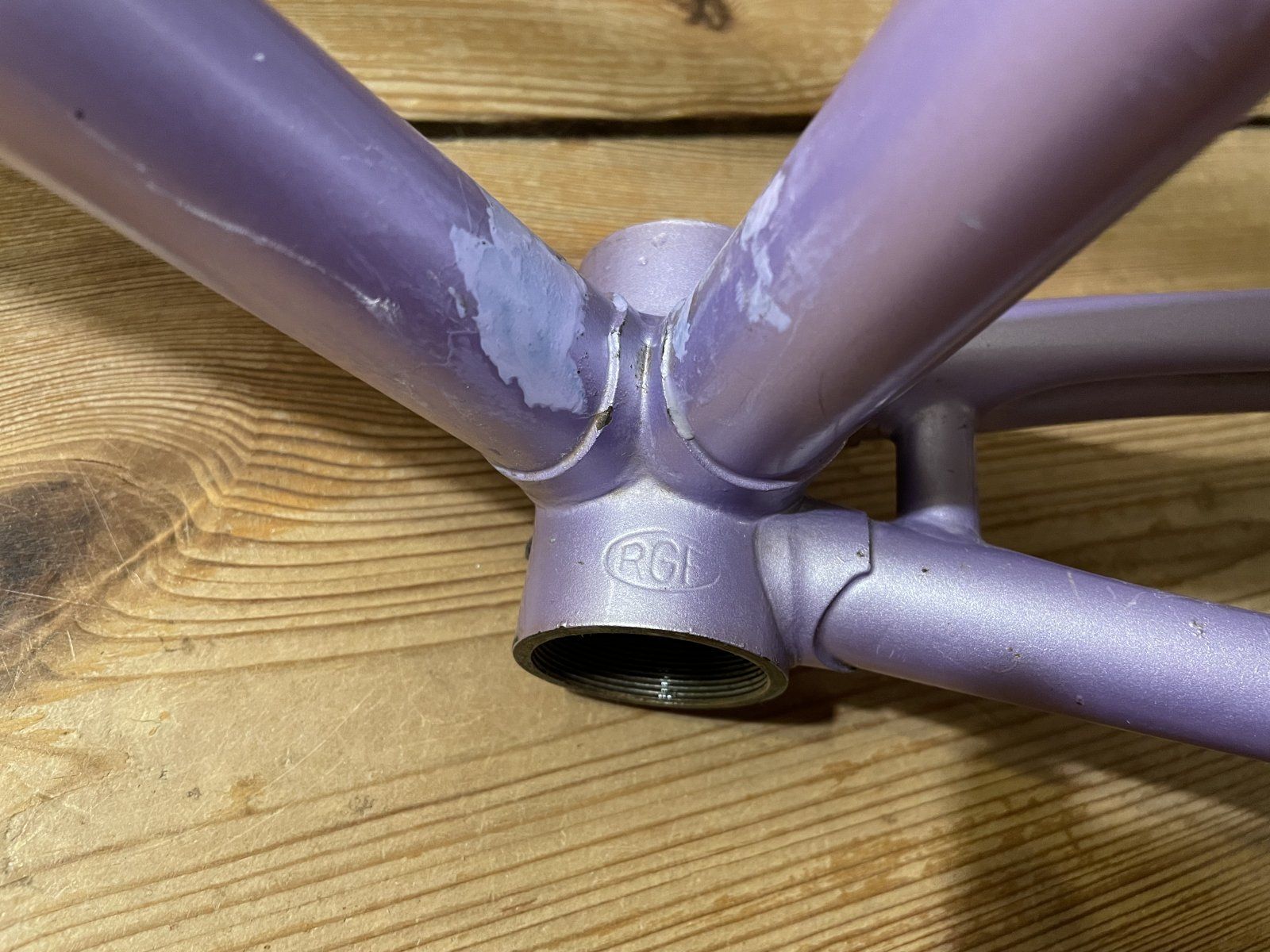

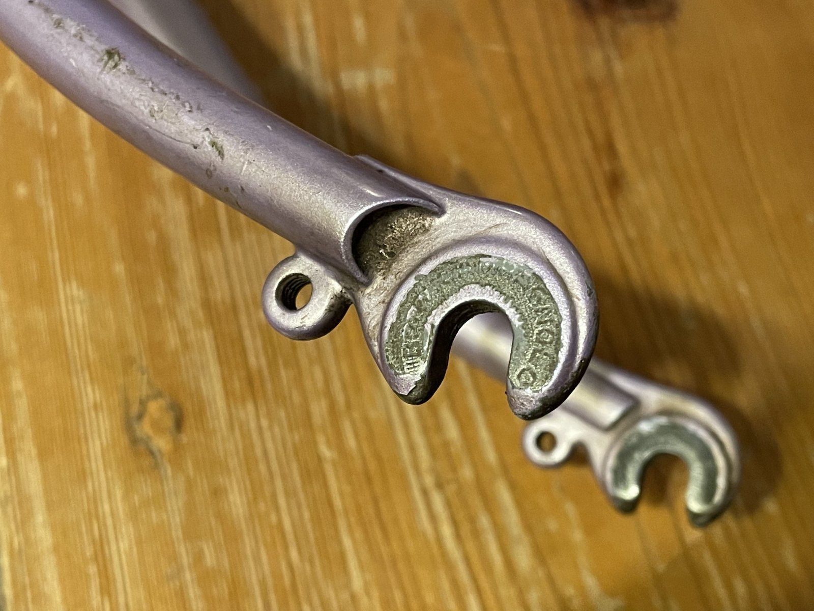

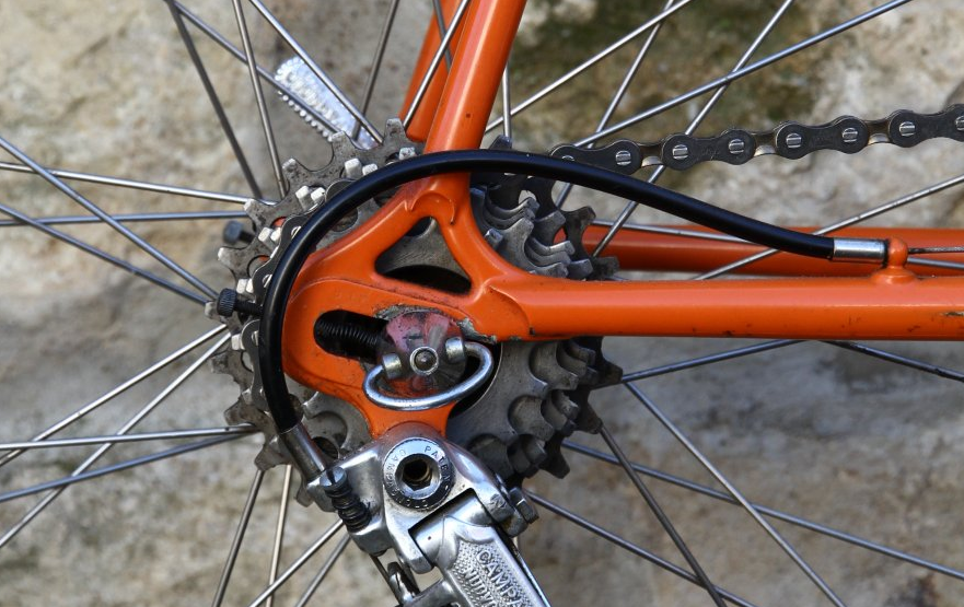

Das Rahmenheck und das RGF-Tretlagergehäuse sind recht einfach gestaltet und lassen einen größeren Hersteller vermuten:

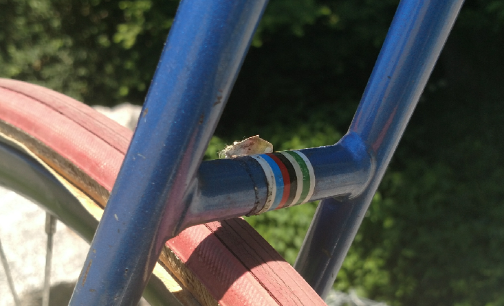

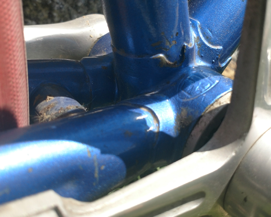

Auffällig sind die recht stark verjüngten Kettenstreben, um ins TLG zu passen:

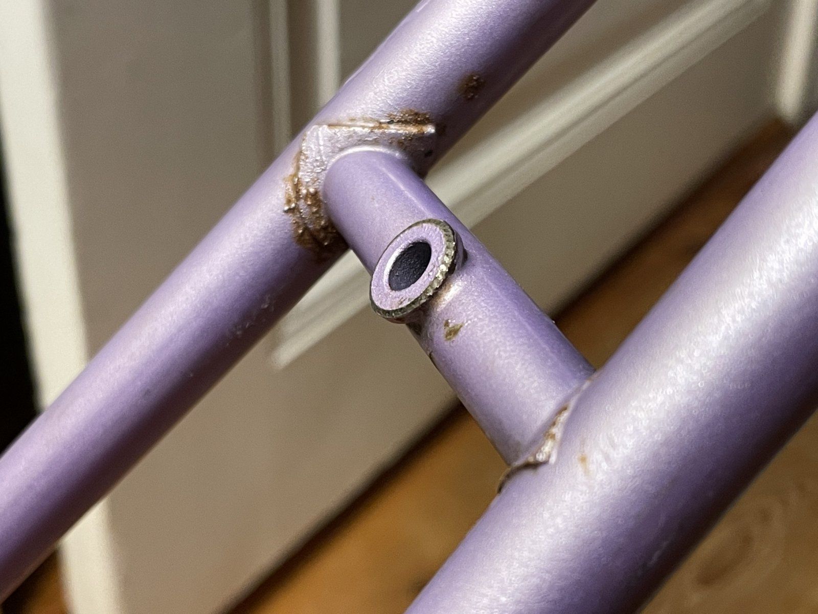

Der nur mit einem Lüftungsloch versehene Sattelstrebensteg ist wie der Kettenstrebensteg ohne Bleche an den Streben verlötet:

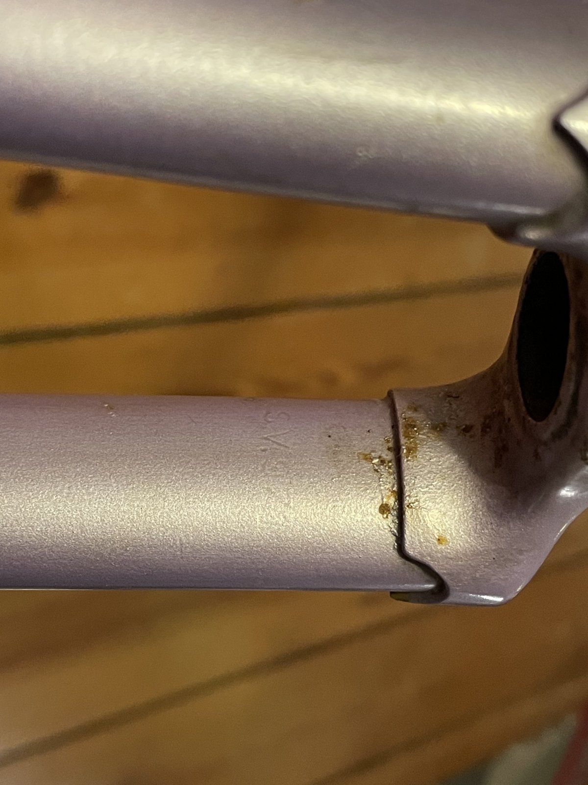

(Sehr) einfache Aussägung der Sattelrohrmuffe:

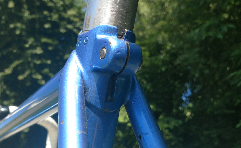

Einfache Sattelstrebenanlegung und die Rahmennummer. Aber befeilte Muffenspitzen:

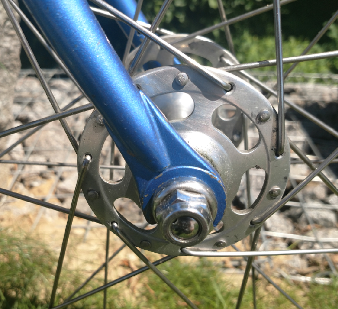

Diesen Blauton habe ich bei Schor mal gesehen. Muffenformen und -bohrungen sind aber andere:
Ich kann mir aber auch Martens aus Belgien als Rahmenbauer gut vorstellen, denn er hatte auch bei einigen Modellen Muffen mit Doppelbohrungen verbaut.
Soviel von meiner Seite. Was denkt ihr? Wer könnte der Rahmenbauer sein?:idee:

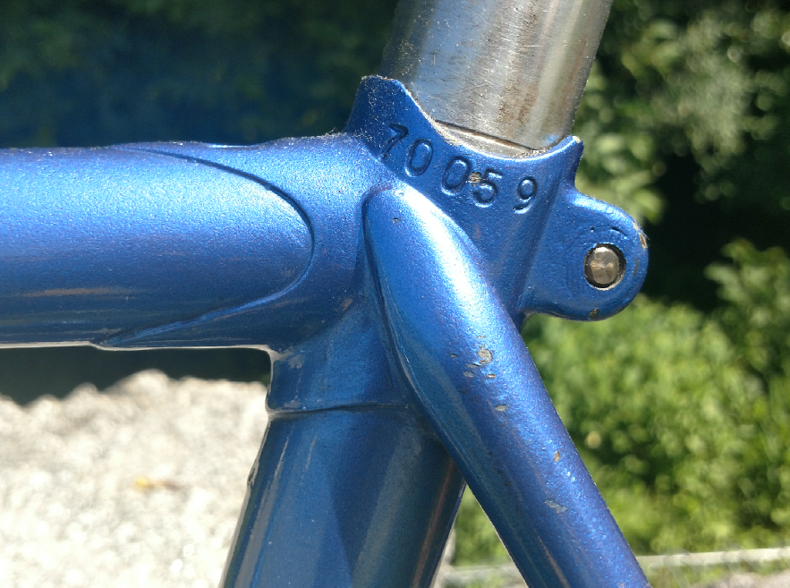

Hier mein bislang unbekannter Rahmen.
Rahmen aus Reynolds 531SL Rohren, 60cm CT Rahmenhöhe, 1760g und die Gabel wiegt 680g
Campa Ausfallenden (PC) gedrillt, gelochte Roto-Tretlagermuffe(edit. kein Roto) BSA Gewinde, Zugführung unter dem Tretlager in Röhrchen. Glatter verchromter Strebenspiegel, sonst keine Verchromungen.
Nummerierung auf dem Tretlager, von Oben eine 60 (für Rahmenhöhe)
Unten SL582003 – meine Vermutung ist SL für Material, 5 ist der Monat, 82 das Jahr und 003 die Abfolge.
Eine Nummerirung wie es Lüders gemacht hat. Dann gibt es noch eine seperate 2, keine Ahnung warum.
Ich vermute aufgrund des Händlers und des BSA Gewindes, das der Rahmen aus Deutschland ist, vielleicht auch Benelux-Länder
Lasurlack Candy-Rot auf Grausilber. Offen Zugführung der Bremse auf dem Oberrohr.
Ein mit FERGOE einlackierter Schriftzug auf dem Unterrohr,
Aufkleber vom Radsport Göllner in Gevelsberg.
Vermutung liegt nahe, dass FERGOE ein Fantasiename aus dem Nachnamen Göllner ist, z.B. Ferdi Göllner
Bislang konnte ich weder was über den Erbauer raus bekommen, noch über den Radladen Göllner, der schon lang nicht mehr existiert. Ich vermute das sich der Besitzer des Radladens den Rahmen in Einzelanfertigung für sich oder auf Bestellung produzieren lies.
Der Rahmen ist handwerklich sehr gut gemacht, war und ist wieder mit Galli Teilen aufgebaut.
Ich denke nicht das das Rad von Lüders ist, trotz der Nummer, wäre doch zu weit weg von seinem Credo.
Vielleicht weis jemand wer noch so eine Nummerierung gemacht hat, Vielleicht kennt Jemand einen der Familie Göllner aus Gevelsberg, oder kann sonst was zu der Provenienz sagen.

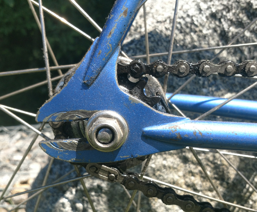

Dieser Rahmen mit dem Namen "TONY" weckte reichlich Interesse in mir, genug, daß ich den Rahmen in den Niederlanden abholen fuhr, um das Transportrisiko zu minimieren. Denn er schien mir ein kleines Stück Radsportgeschichte zu sein. Der erste, magische Anblick...

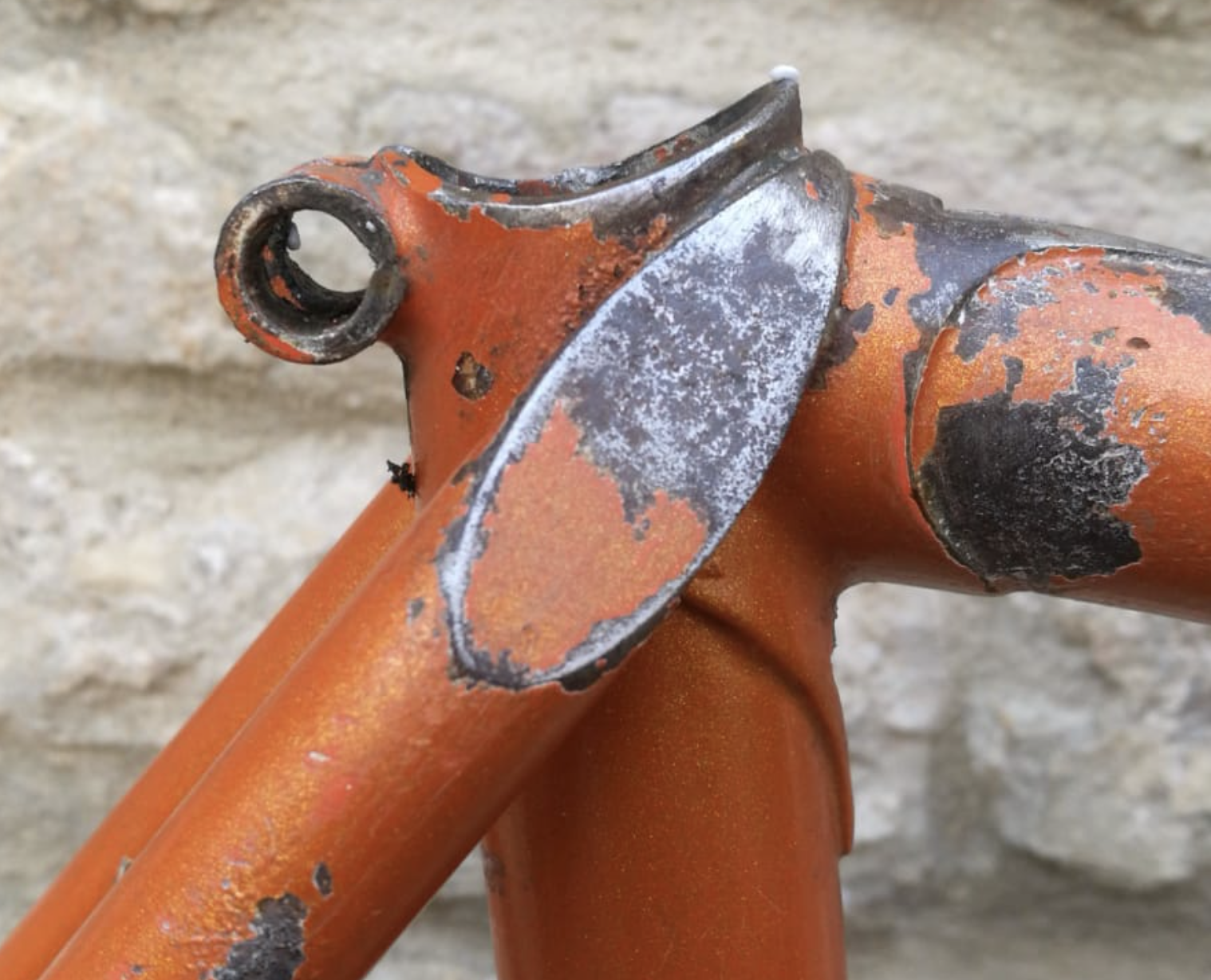

Gabelscheiden, Sattelrohr und das Rahmenheck sind aus "Aero-Rohren" gebaut. 🤗
Konkave, außen hohl gelötete Rohrspitzen und gebohrte Ausfallenden.

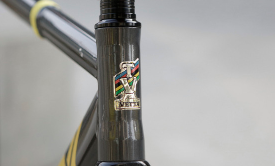

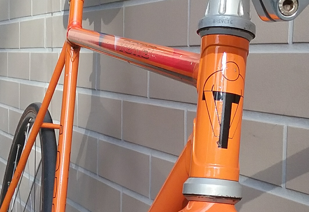

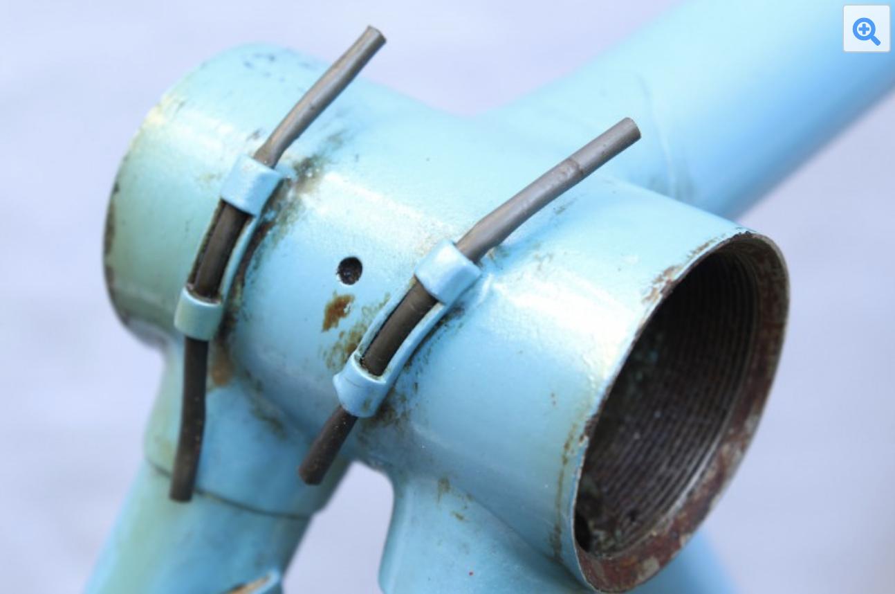

Über das Logo auf dem Steuerrohr haben wir hier schon mal diskutiert.
Van Tuyl hat im Lauf der Jahrzehnte wahnsinnig viel schräges Zeug gebaut und aufwendig lackiert, aber deren Logo (sofern es überhaupt mal ein richtiges gab) war eigentlich eine große Eins mit einem geflochtenen "Siegeskranz" in der Mitte.
Wenn ich mich recht entsinne, war das das badge von Carrera!
Dieses von vintagecycles4ever gezeigte Van Tuyl-Logo ist auch recht geometrisch gezeichnet.

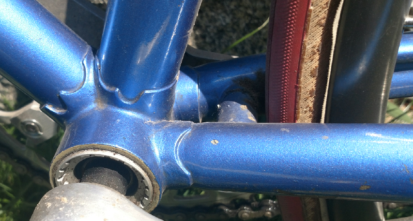

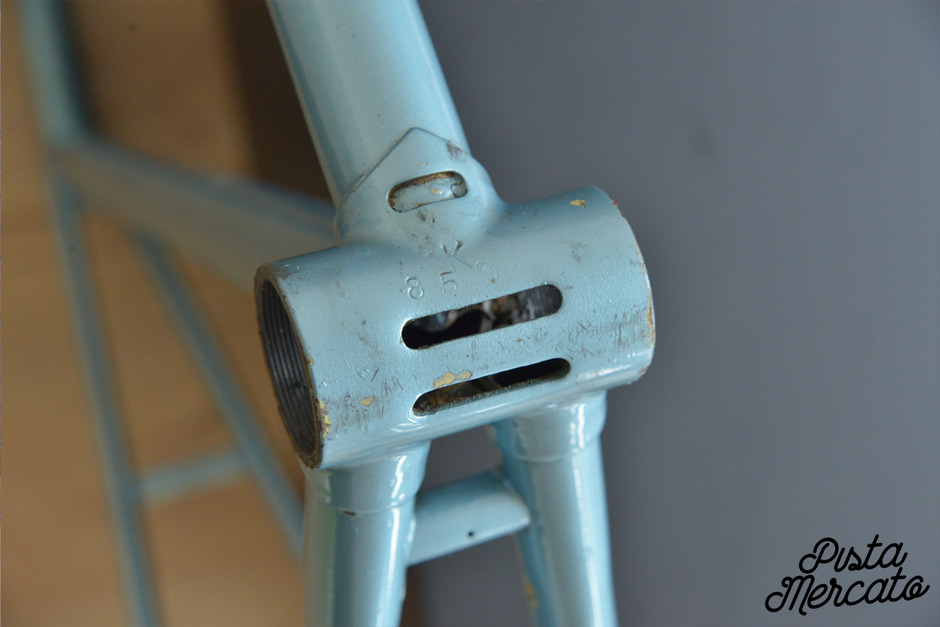

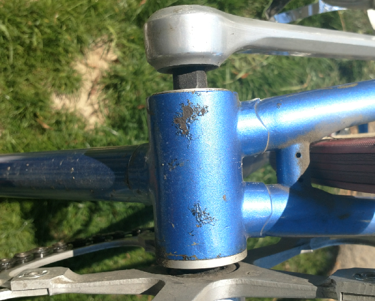

Dann war da noch dieses markante Tretlagergehäuse mit der Rahmennummer K880.
Ähnliche TLG mit fünf Bohrungen hatte bspw. Fanini.
Aber das meines Rahmens mißt 68mm. Die Be- und Verarbeitung des Rahmens wirkten ebensowenig "italienisch" auf mich. Die Maestrosis hier mögen mir verzeihen. Scusi, scusi!!! 😇

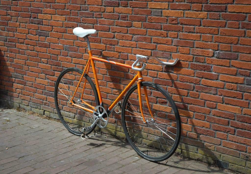

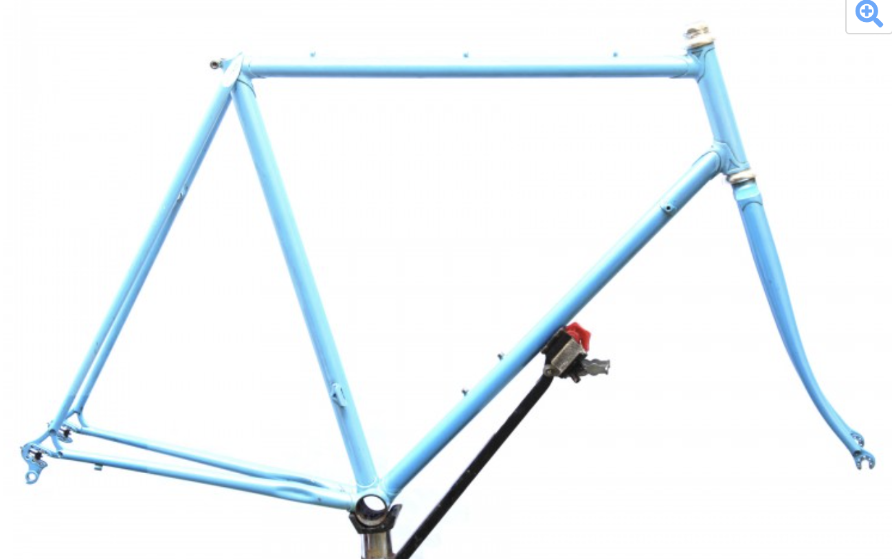

Bei der Recherche über ein anderes Thema fiel mir neulich dieser Rahmen von Klaas Kwantes mit ähnlichen Rohrspitzen an den Ausfallenden und gleichfalls überhöhtem Sattelrohr auf.
Das schien mir eine heiße Spur zu sein. 🧐
Beim gezeigten Bahnrahmen ist auch ein "K" im TLG eingeschlagen, obgleich dieses keine fünf Bohrungen hat.
Klaas Kwantes' Signatur "KK" in den Sattelstrebenspiegeln findet sich bei meinem Rahmen nicht, da er keine Strebenspiegel hat.
Auf der Suche nach anderen Kwantes-Rahmen fand ich auch dieses mit ähnlichen Rohrspitzen an den Ausfallenden.
Schließlich noch hat dieses Kwantes ein Rahmenheck, daß ähnlich gearbeitet ist wie das meines Rahmens
und dieses TLG.

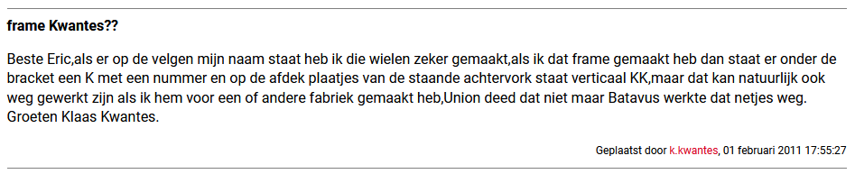

Um das Resümee abschließen zu können, suchte ich weiter und fand auf diesem niederländischen Blog einen Kommentar des mittlerweile leider verstorbenen Klaas Kwantes.
https://wielersport.slogblog.nl/post/1/311
Zu deutsch...
"Wenn mein Name auf den Felgen steht, habe ich diese Räder sicherlich gemacht, wenn ich den Rahmen gemacht habe, steht ein K mit einer Nummer unter der Halterung [(bottom) bracket] und auf den Abdeckplatten der Sitzstreben steht senkrecht KK, aber das kann auch verdeckt werden, wenn ich es für eine andere Fabrik gemacht habe, Union hat das nicht getan, aber Batavus hat es ordentlich gemacht.
Grüße Klaas Kwantes."
Damit sollte die Herkunft meines Rahmens hinreichend geklärt sein. ☺️

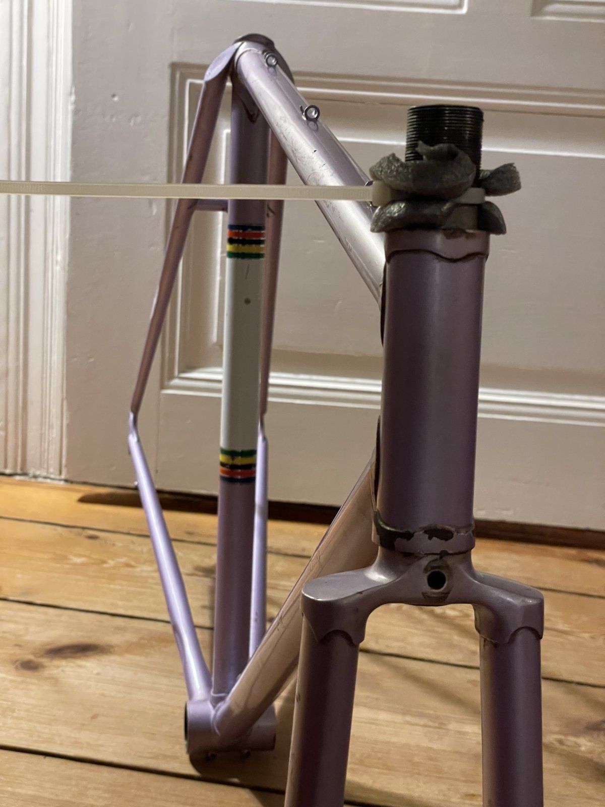

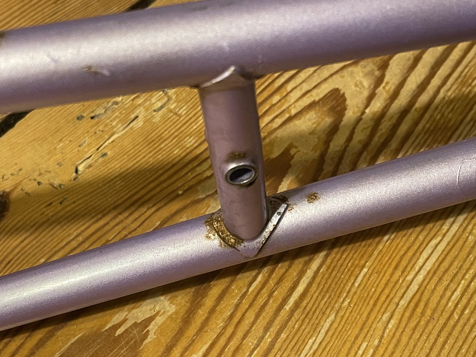

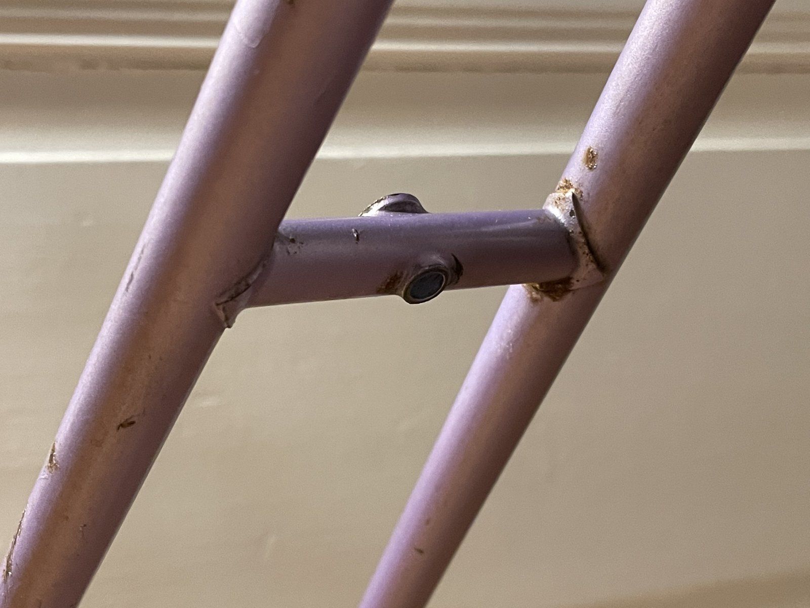

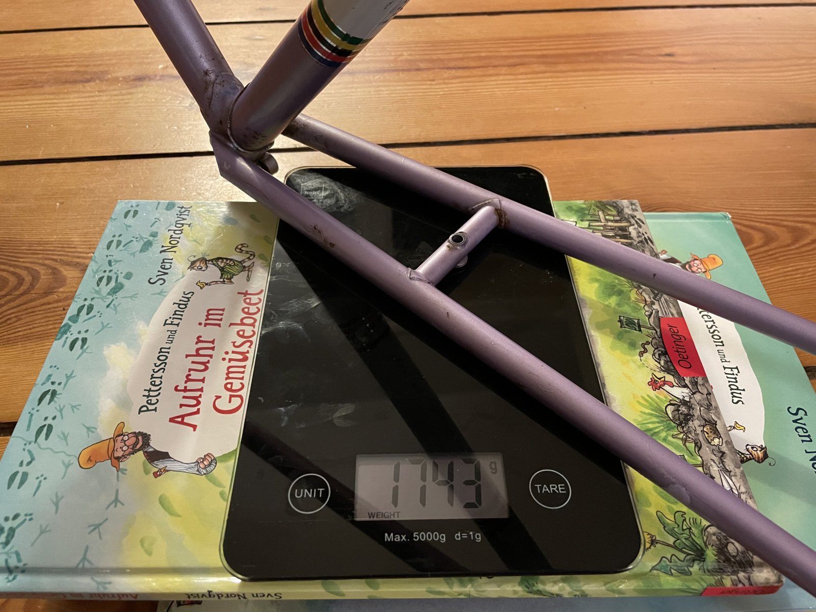

Aber die kleine Französin ist sehr schön gemacht und fein befeilt.

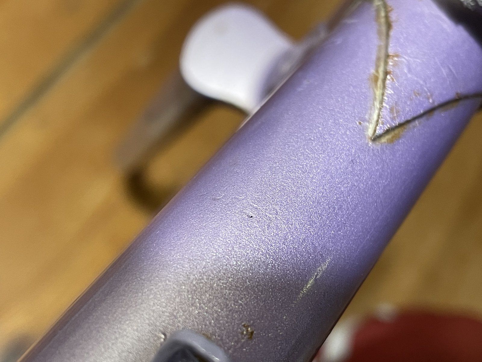

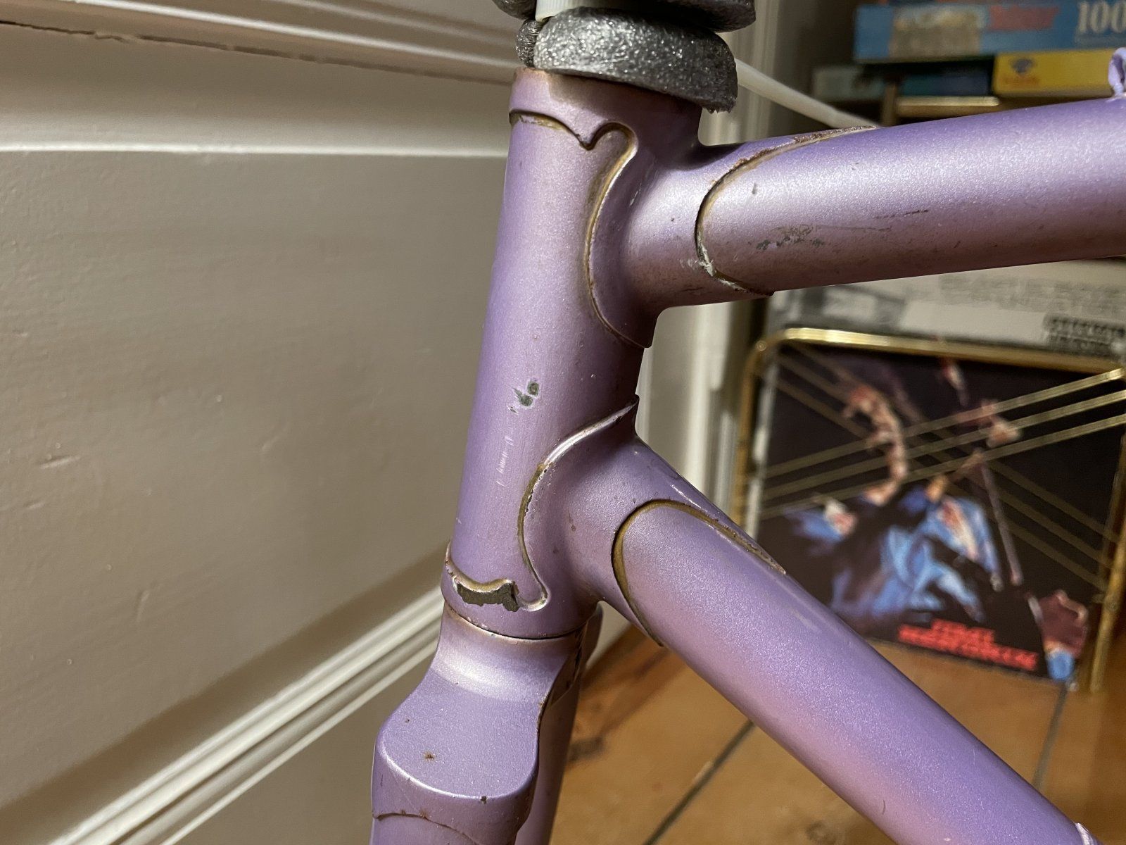

Der Rahmen wird das Alltags Rad meiner Dame der Wahl. Daher waren die Ösen ein Kriterium, das zu erfüllen war. Es muss mit Gepäckträger und Schutzblechen ausgestattet werden. Ziel ist es wieder decals anzubringen. Daher die Suche nach der provinienz.

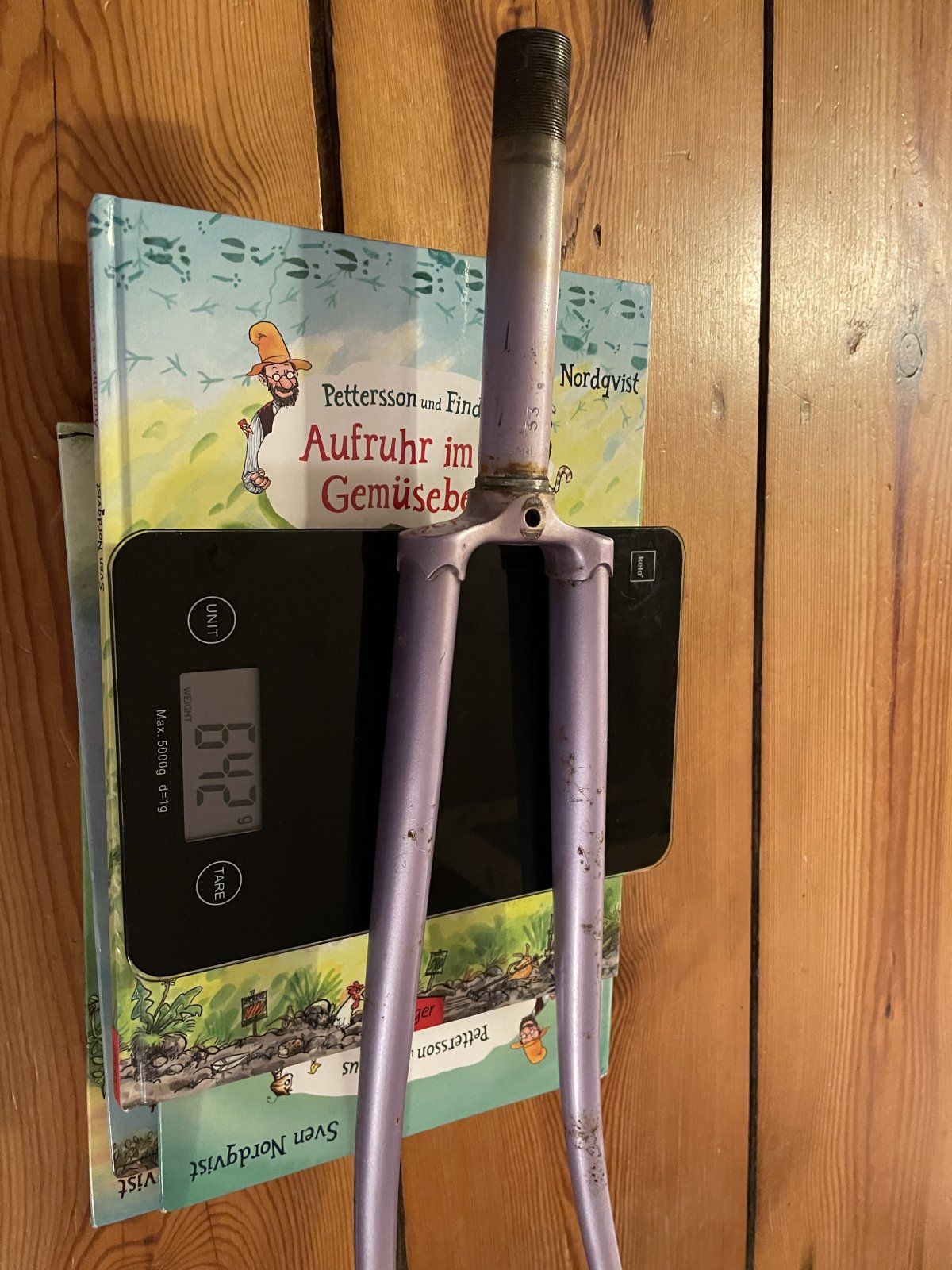

Rahmen Rohre sind aus Super Vitus und man kann die stempelung unter dem Lack erkennen. Auf den Gabelscheiden steht SVitus971 und auf dem Gabelschaft steht Rubis.
Rahmen 1743g
Gabel 642g
Fra Gewinde

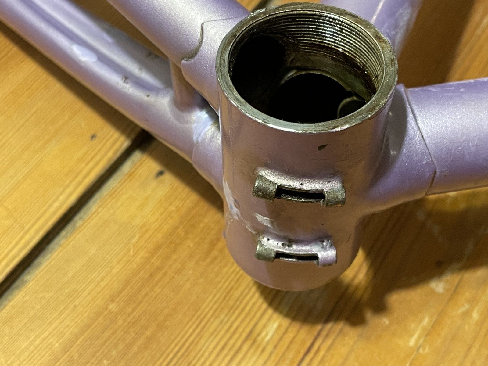

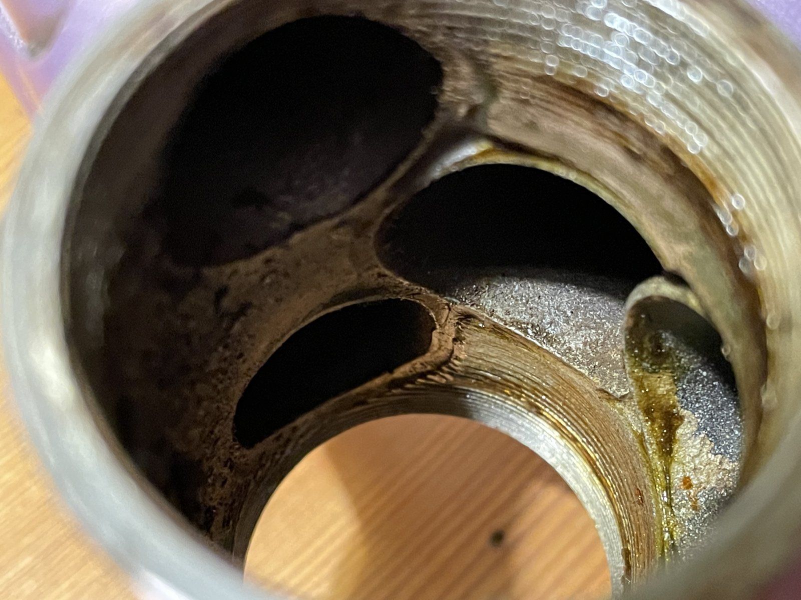

RGF Tretlagermuffe

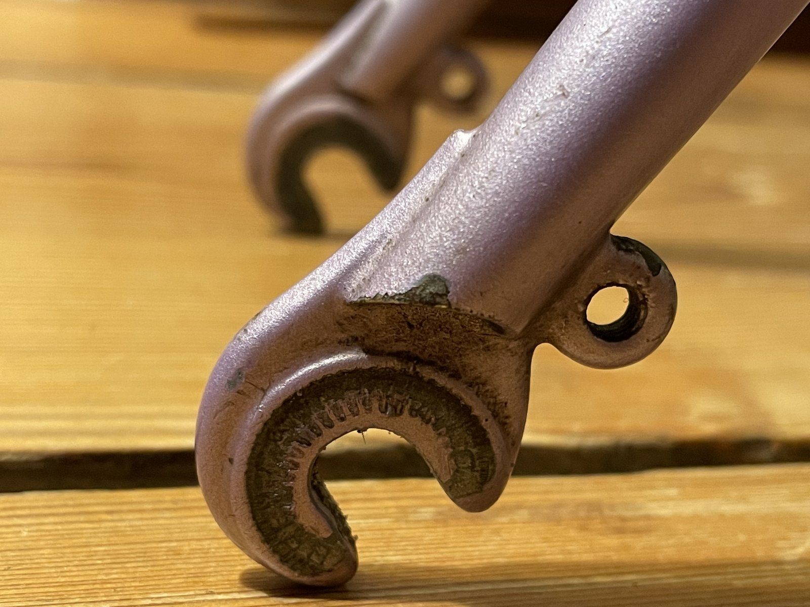

Campa Ausfallenden.

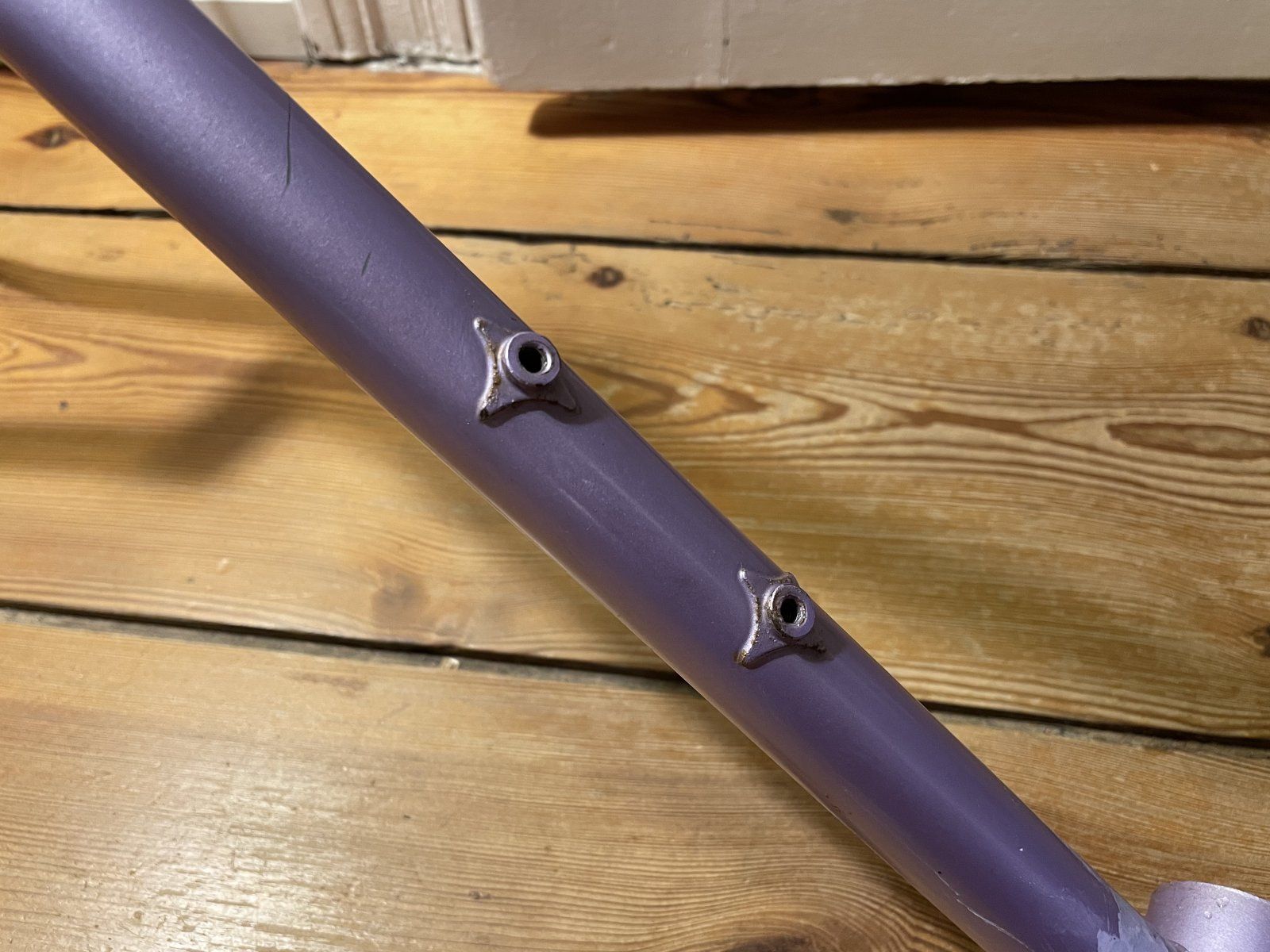

Besonderheiten: die offen stehenden und schräg angefeilten Rohr-enden an den Ausfallenden. Die besonders gemachten anlötteile.
So nun Bilder:

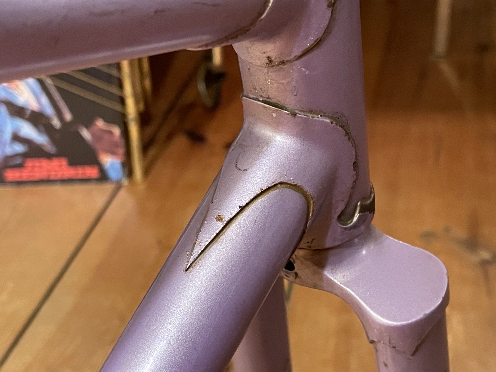

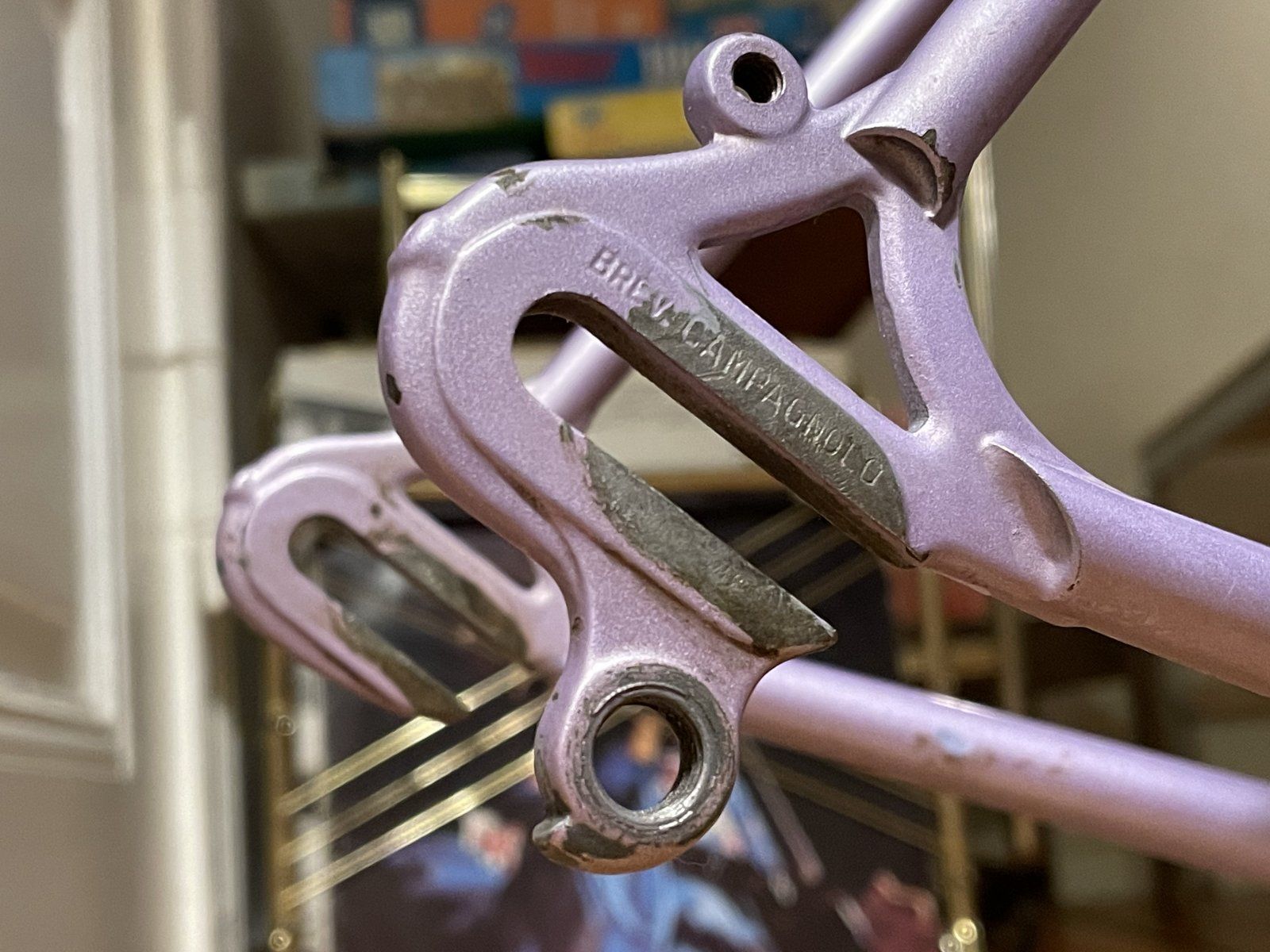

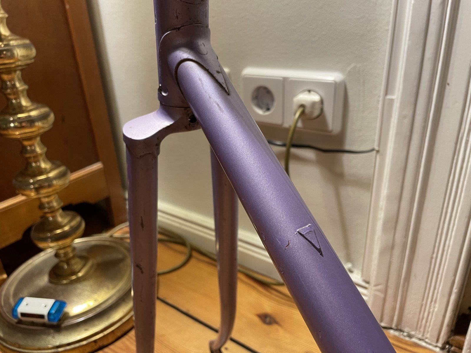

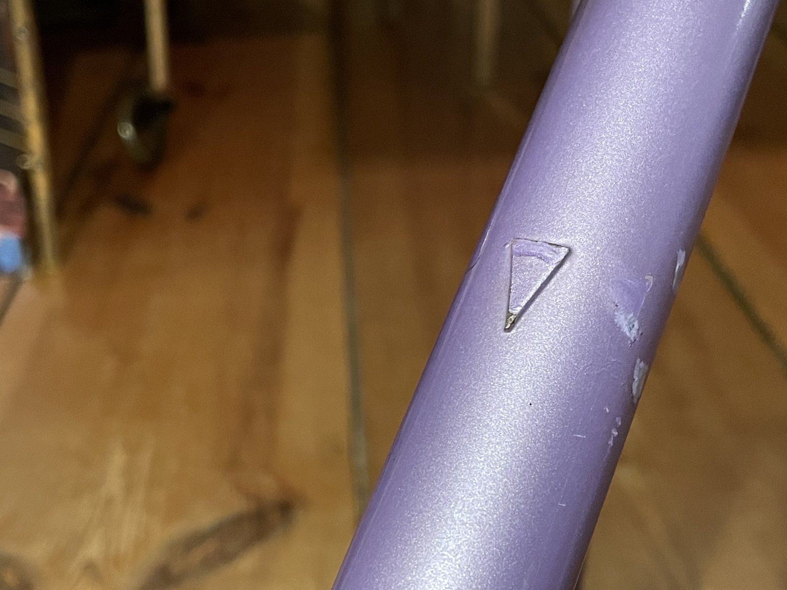

Ein schöner Rahmen.
Gut, daß du alle Details mit der Kamera eingefangen hast. Das sollte machbar sein.
Bei den Franzosen fehlt mir die Expertise. Aber wir können hier Experten französischen Rahmenbaus mal bitten, mit ins Boot zu kommen... @Gidetun , @Andreas P. , @fuerdieenkel

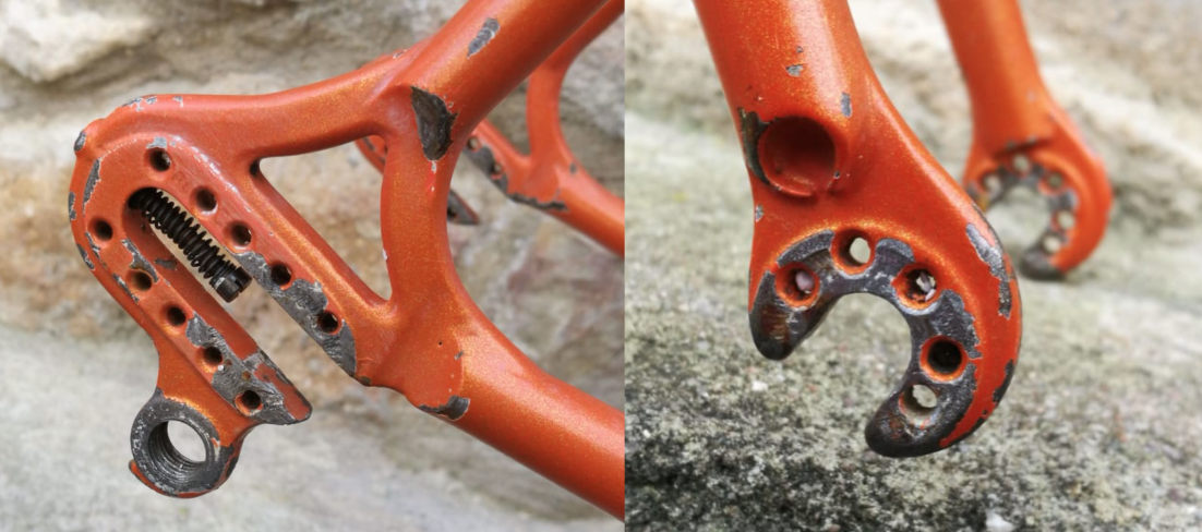

Auffällig sind die von dir angesprochenen, schön ausgekehlten Rohrspitzen an den Ausfallern.
Diese habe ich auch schon hier und da gesehen. Im aktuellen KdM gibt es ein Rad mit vergleichbaren, aber nicht gleichen Rohrspitzen:
Dein Rahmen ist jüngeren Datums als das Motobécane Tour de France '73 von @Isostar. Dieses hat aber auch keine Fenster in den Muffen. Die Sattelstrebenspiegel deines Rahmens sind an den oberen Enden nach innen gezogen. Beim TdF, was ein prestigeträchtiges Sondermodell war, sind sie flach.

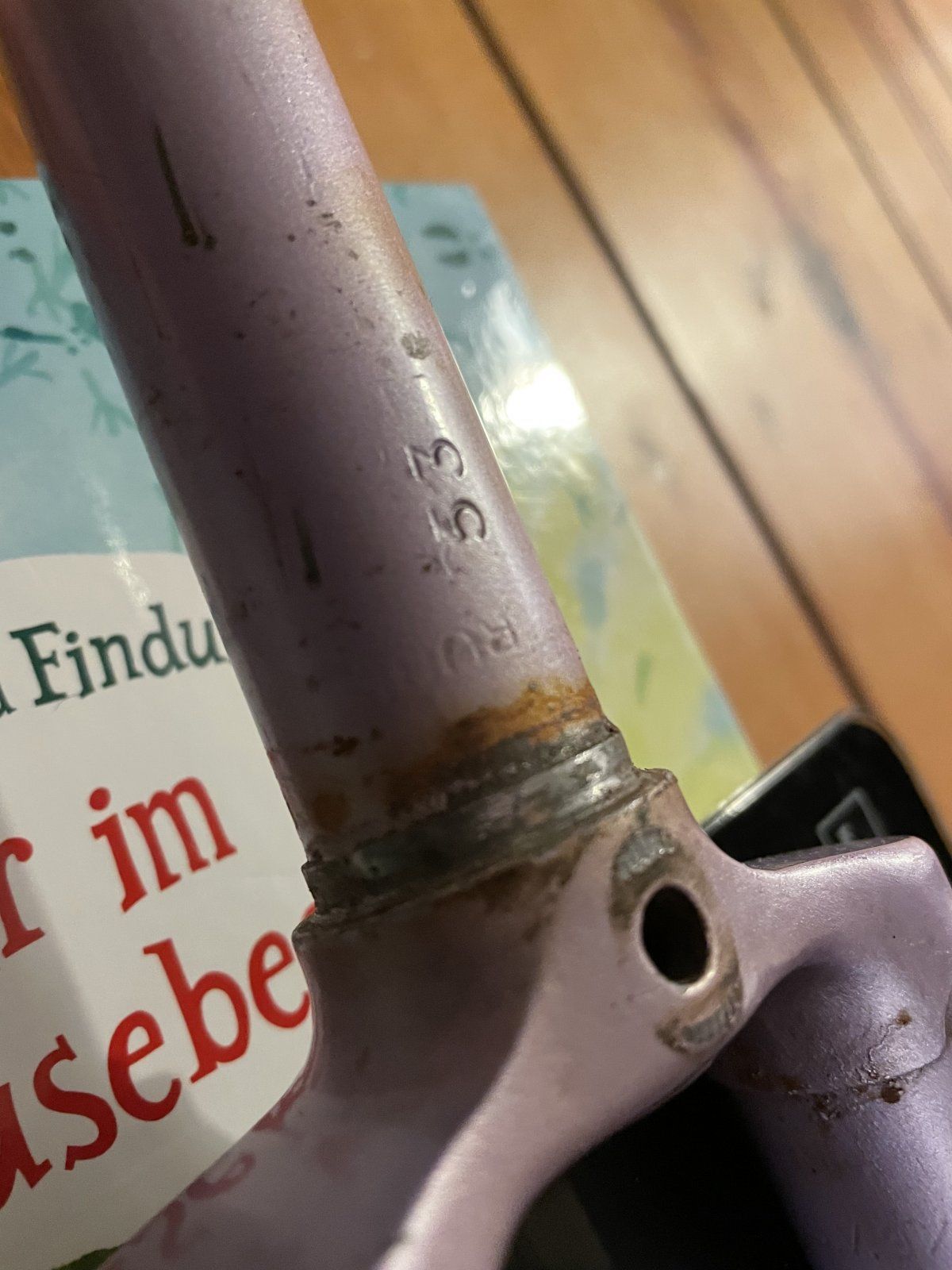

Hast du eine Rahmennummer gefunden?
Kannst du erkennen, was im Sattelrohr unterhalb der Rahmengröße steht?
Ein schöner Rahmen.

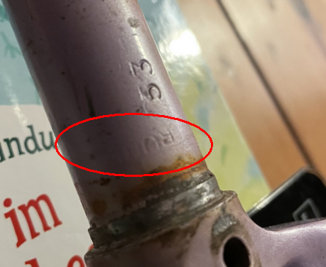

RUBIS

Hab mal etwas geforscht:
BaCo, das kommt schon sehr nah ran.
https://www.velovilles.com/en/parts/frames/Competition-58-cm.html
Denke, dass der Rahmen neueren Datums ist als meine Lila Dame.
Sehr ähnliche Muffen, strebenanlegung und Klemmung.
Meine Gabel nur ohne Verlängerung. ( wahrscheinlich als nicht nötig angesehen wegen der kleinen Rahmengröße)
Genau so.
Grösste Differenz ist die Gestaltung der Strebenenden. Leider müsste ich jetzt mal ein Baco finden mit andern strebenenden.

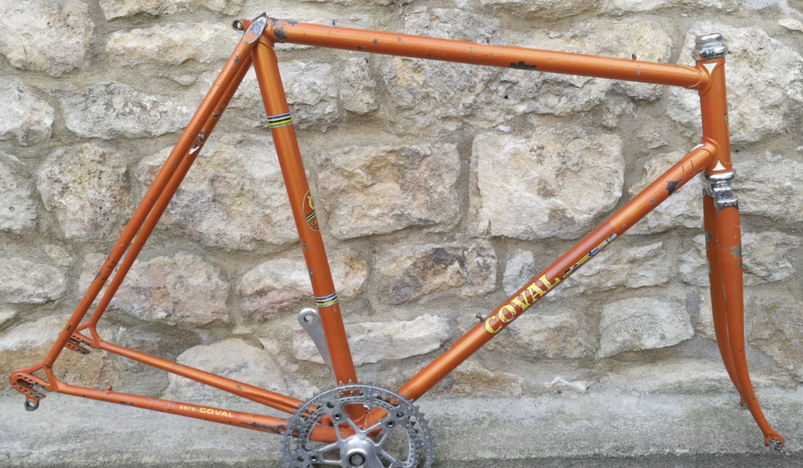

Nochmal BaCo, aus dem Forum, Coval Händler Decals
sehr gleich.
hier andere arten der strebenanlegung. einmal baco typisch mond-mässig und gelocht und einfach einfach verschlossen und gefeilt.
@Simplex Das KDM motobecane ist schon sehr ähnlich, den pfad werde ich noch verfolgen.
Was meint ihr? Sind das bei BaCo ehr zufällige Ähnlichkeiten?
ich editiere noch.
Genau so.
sehr gleich.
Ich stehe erst am Anfang meiner Lehrreise durch die schönen Gefilde des französischen Rahmenbaus.
Meines Wissens nach hat BaCo aber die Rohspitzen immer zu einem minimal geöffneten Kreis umgebogen und nicht so weit geöffnete Auskehlungen verlötet wie sie dein Rahmen hat.
Dein Rahmen ist meiner Einschätzung nach ein höheres Modell (ex Sonderserien) eines größeren Herstellers. Ich sehe zu wenige Indizien für eine handwerkliche Einzelanfertigung. Die Cadreus haben, wie die italienischen Meastros auch, gern ihre Handschrift im Rahmen hinterlassen. Man sieht einfach, daß jemand mit einer Feile nachgearbeitet oder irgendwo seine Marke eingraviert oder eine spezifische Ausformung gearbeitet hat.
Die Muffen an deinem Rahmen sehen mir nicht nachbearbeitet aus. Sie sind relativ scharfkantig.
Ich denke daher, daß dein Rahmen von einem größeren Hersteller ist, und eine durchweg schöne und solide Arbeit einer Fahrradmanufaktur ist, wie sie größere Marken auch unterhalten haben.
