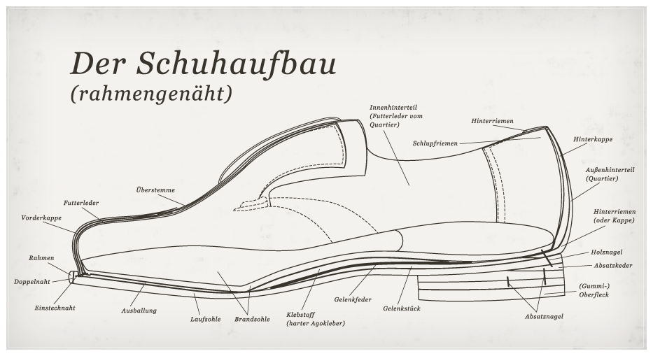

Deswegen fahre ich ja jetzt Time, da steht man noch auf den beiden Metallbügeln. Bei den SPD hat der Punkt mit den Cleats irgendwie genau meinen Großen Zeh getriggert
welcher rennradschuh ist schon rahmengenäht?:D
das war ca 1970:D:D
stimmt aber, wer nicht 500w dauernd tritt, dem gibt die ganze sohle halt.
weicherer schuh und körpergewicht oder gute beine können aber den cleat - punkt spüren lassen...
