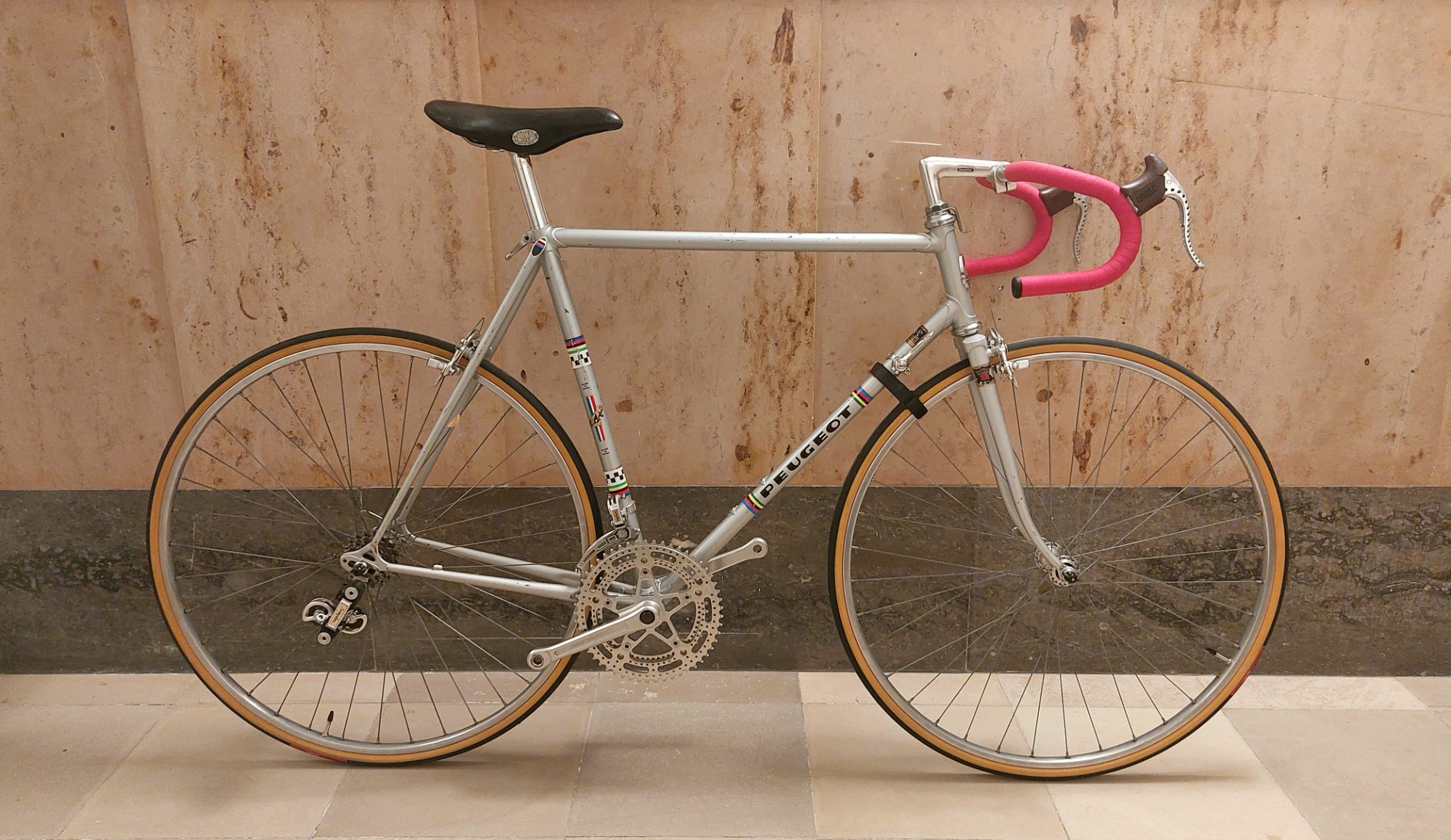

Das sieht schon mal sehr sehr fein aus ...So, mal ein kleines Update vom PY10 CP:
Anhang anzeigen 1673940Sattel und Vorbau (etwas kürzer) sind getauscht, das rote Lenkerband wirkt in natura deutlich kräftiger als auf dem Foto.

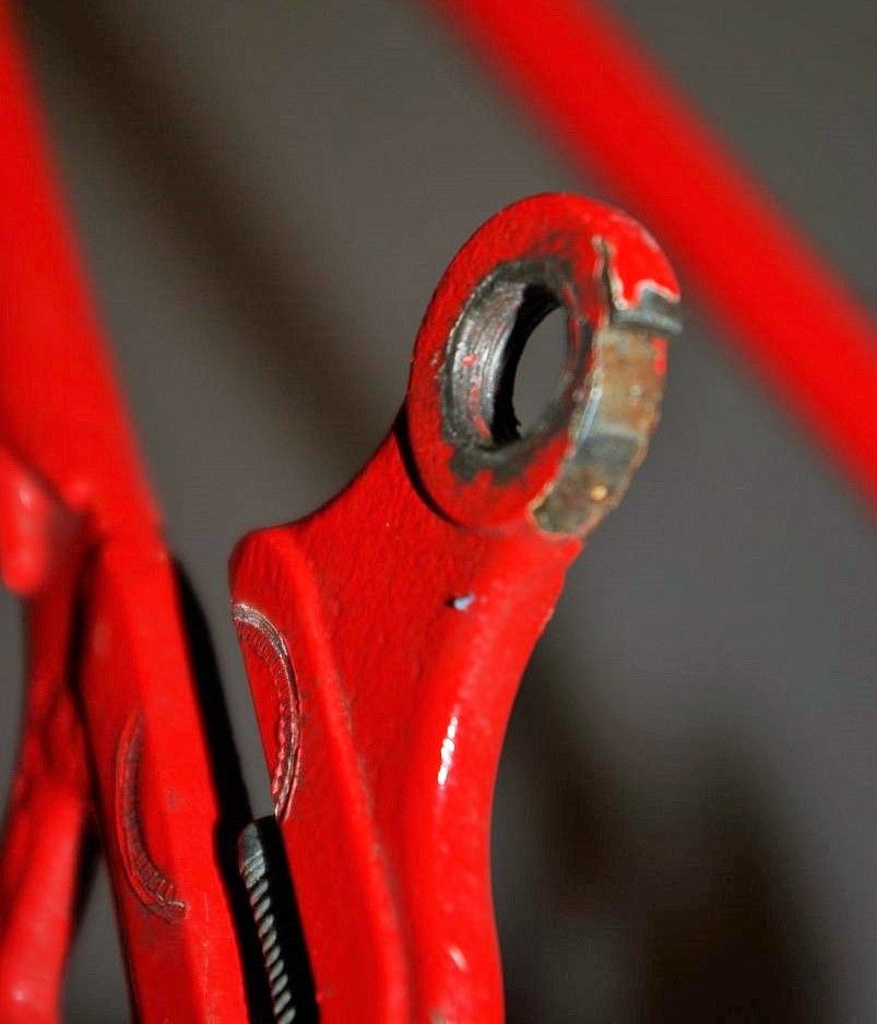

Der Elyssee könnte die Fremdenlegion losschicken...So sieht ein umgearabeitetes SIMPLEX Schaltauge aus , wo ist da ein Problem ????Anhang anzeigen 1673957
Guter Punkt. Das war im Fundzustand so, sieht aber nach Murks aus ....Das sieht schon mal sehr sehr fein aus ...

Da gibt es kein Problem. Drexel oder Feile hätte ich. Im Moment habe ich auch diverse Schaltwerke zur Auswahl. Da ich Anfang der 70er an meinem „geliebten“ MOTOBECANE so ein HURET „Blechpressschaltwerk“ (das bessere Allvit) finde ich die Idee mit dem Sachs zwar als Pfusch aber für den Zweck okay. Und vom Stil wäre da ein Campa falsch, genau wie irgendein Japan-Geraffel.So sieht ein umgearabeitetes SIMPLEX Schaltauge aus , wo ist da ein Problem ????Anhang anzeigen 1673957
