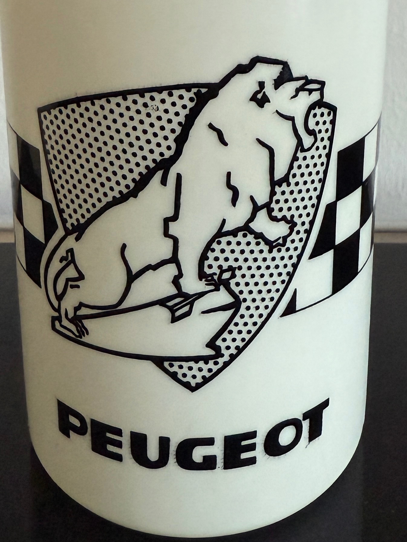

Die schwarze ist wie gesagt eine alte "Mariplast" Flasche.
Gabs wohl auch in weiss (Bild aus dem Netz geborgt)
Zur zeitlichen Einordnung: Mariplast wurde 1969 gegründet. Das Design gab es bei Peugeot bis 1976. Manchmal geben auch die Prägungen unter der Flasche Auskunft über das Alter, z.B. Recycling-Symbole. Die Aufdrucke auf den TA-Flaschen sind aber schon etwas filigraner:

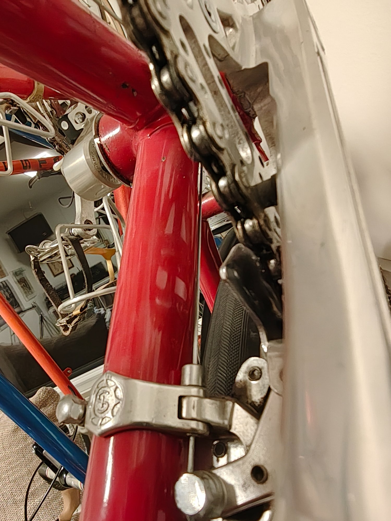

Kleiner Tipp: Dein vorderer Umwerfer ist ein Umwerfer für Zug- mit Zughüllenbefestigung in Fahrtrichtung vorne. Dein Rahmen müsste aber den linken Schaltzug unter dem Tretlager führen. Dafür brauchst du dann einen Simplex SLJ A 522, der den Zug ohne Hülle in Fahrrichtung hinten klemmt. Willst du doch deinen Umwerfer benutzen, brauchst du die Schelle 3596L. Mit der kommst du allerdings mit der rechten Umlenkung ins Gehege. Daher am besten den A522 benutzen, zumal der von dir eingesetzte Umwerfer A500 früher war und auch zeitlich nicht zum Rahmen gehört ...
@DS19Pallas hatte ja zu Recht angemerkt, dass die Zugführung für den Umwerfer bei meinem OY10 CP Murks ist. Bei dem fadt identischn Rad in den KA, auf das @vintagecycles4ever oben hingewiesen hat, ist das genauso:
Ob das Zufall ist? Oder wurde das ab Werk, ähm, ab "Atelier Prestige" so geliefert?
P.S.: Braucht man eigentlich zwei PY10 CP, oder reicht eins? 🤔
Anhang anzeigen 1680400Ob das Zufall ist? Oder wurde das ab Werk, ähm, ab "Atelier Prestige" so geliefert?
Ich denke, das war ab "Werk" so. Unsere französischen Freunde haben wohl gerne mal genommen,was gerade so verfügbar war.
Mein PY hat den gleichen Umwerfer. Da passt zwischen Zug und Sitzrohr nicht mal ne Briefmarke.
P.s.: Ein PY10CP reicht. Peugeot hat noch so viele tolle andere Räder gebaut! 😉
Nein, das glaube ich nicht. Sie haben zwar phasenweise skurrile Dinge gemacht, aber ihr Spitzenmodell wurde ab Werk schon korrekt ausgeliefert.
Das Peugeot von @Rhein_531 (und das aus der eKlein-Anzeige auch) ist Ende 77 oder 78. Der Umwerfer auf seinem Bild ist ein A500, den gab's da bereits nicht mehr, er wurde ersetzt durch den A502 (Zug + Hüllenbefestigung vorne) oder A522 (Zugbefestigung hinten). Wenn in Fahrtrichtung rechts unten die Umlenkung angelötet ist und links die Zugführung unter dem Tretlager erfolgen soll, ist der A522 korrekt. Falls keine Anlötung rechts und auch keine Zugführung unter dem Tretlager vorhanden ist, dann der A502 (auch als Ersatz für defekte A500).
Bei deinem Bild vom roten PY kann man aus dem Blickwinkel nicht erkennen, wie es richtig sein muss. Beim PY von @Rhein_531 passt der Umwerfer von Alter her nicht, ich kann auch da nicht sehen, ob die Umlenkung angelötet ist. Gleiches bei dem Rad auf eKlein.

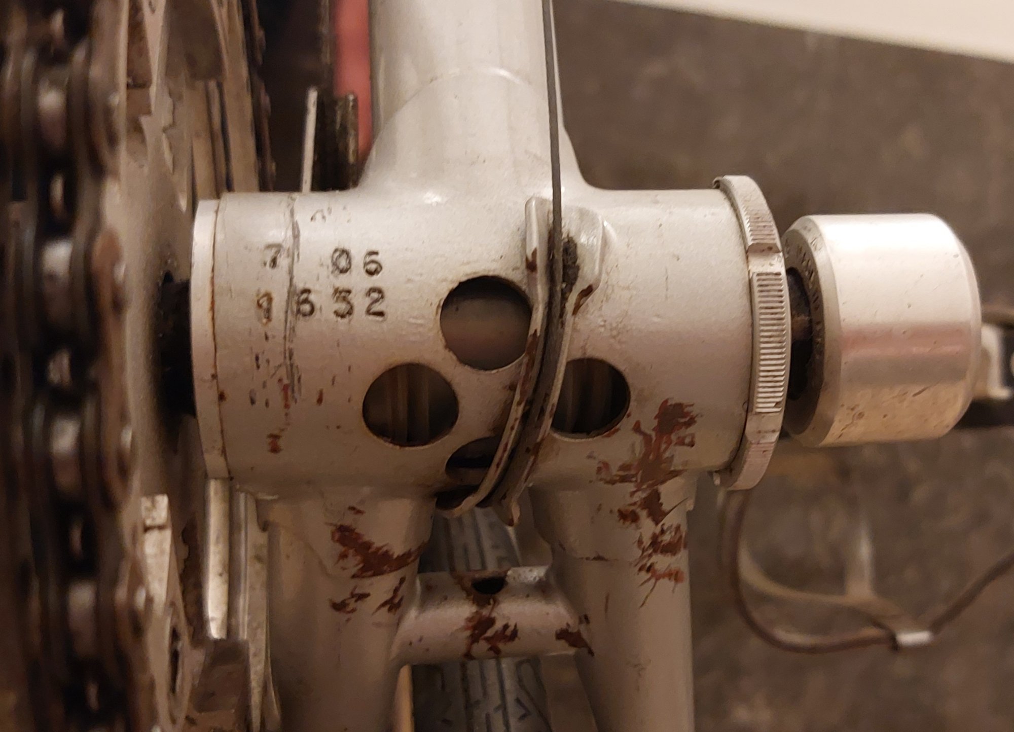

So sieht es unten bei meinem PY10EP von 1976 aus, das den A522 braucht (und hat selbstverständlich 😊):

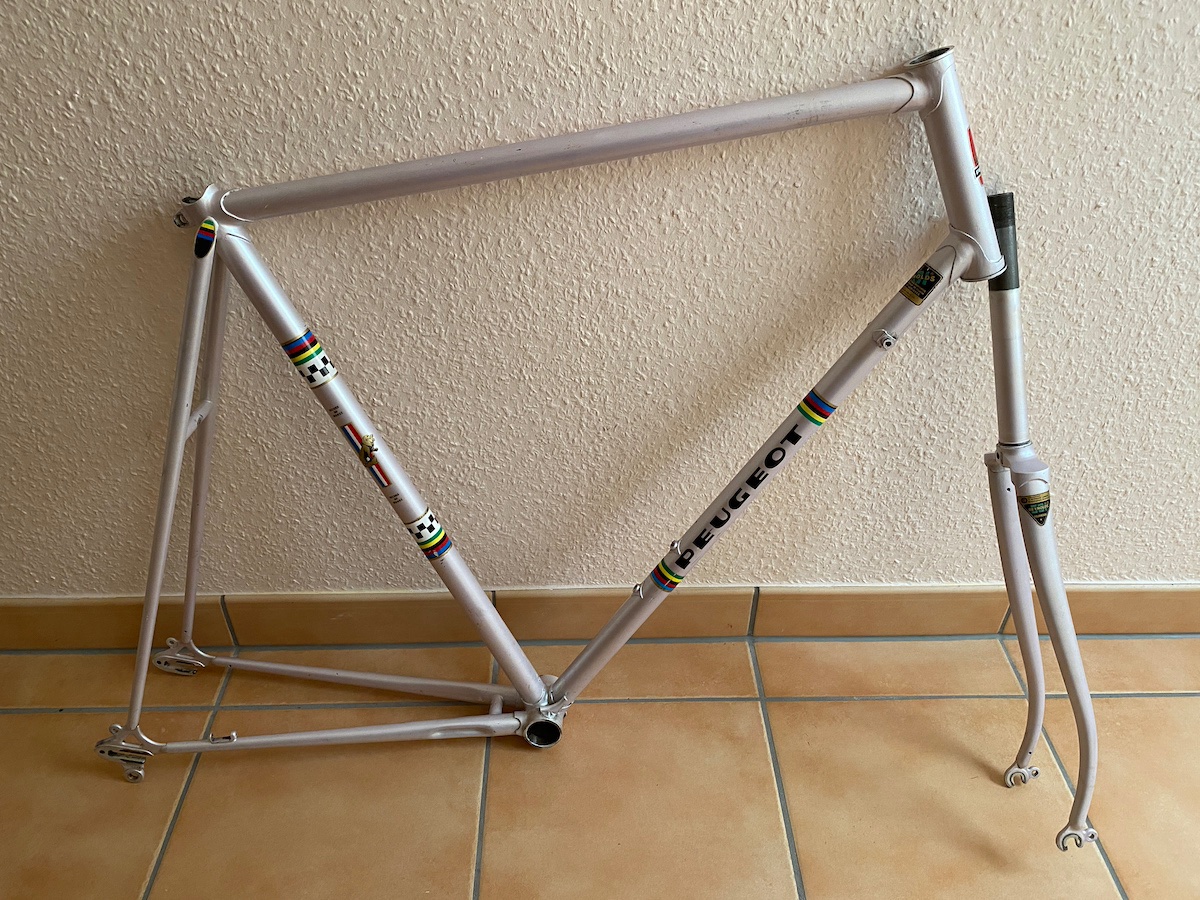

sehe das erst jetzt...ja , ich vermute auch das die Gabelbeine leicht nach hinten gebogen sind , ist auf den Bildern aber nur zu erahnen , evtl. aus gutem Grund .
Anschauen , Lineal mitnehmen Oberrohr und Schrägrohr vom Rahmen unbedingt prüfen ob nicht auch leicht gestaucht sind vorne hinter den Muffen vom Steuerkopfrohr , Lichtspaltprobe ( Haarrisse im Lack direkt hinter den Muffen sind auch ein Indiz) , und die Gabelbeine müssen im oberen Teil exakt mit dem Steuerkopfrohr fluchten , hier sehen die leicht nach hinten gebogen aus .

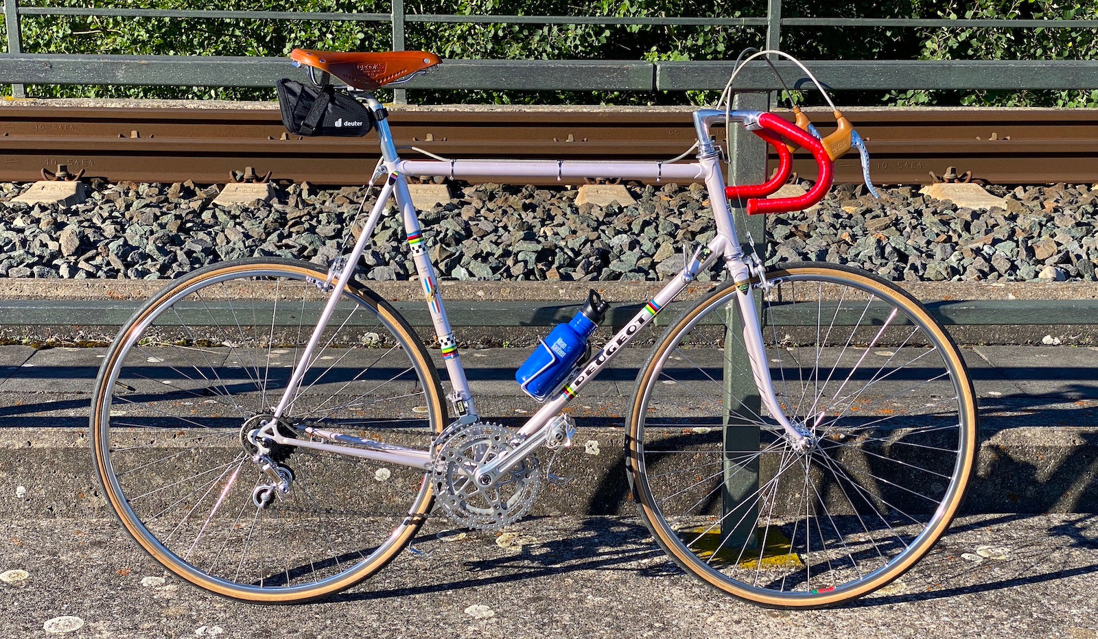

Ich war ja verreist, dann hat mich Corona erwischt. Aber ein bisschen musste ich doch wurschteln. Das trifft es am besten. Für den einfachen Rahmen ist ja Budget angesagt und für mich auch so ein bisschen Zeitmaschine. Jetzt fehlt nur noch Bremszug vorne, Lenkerband. Und ja, wider Erwarten hatte ich keine Sattelstütze im Fundus.
Wäre das tatsächlich eine 25,4mm?
Mit dem Schaltwerk habe ich mich zu einer Primtivlingslösung entschieden. Gleich aus mehreren Gründen: 1) an meinem MOTOBECANE hatte ich vor über 50 Jahren ein HURET „Alvit“, das Sachs ist etwa die gleiche „Liga“ 2) das Sachs hatte ich in der Krempel Kiste 3) nichts übertreiben.
Und: ich hatte noch eine schöne TA-Kurbel. Da passten aber keine Pedale. Ich kenne jetzt M14. Also vorläufig erst mal die golden Arrow. Da kommt aber was anderes nach.

Rahmen und Gabel habe ich vor dem Aufbau mir gut angesehen. Keine verräterischen Spuren wie Stauchungen oder Risse im Lack oder so.
PX10 ist es klar nicht, da ist ein goldener Bapper „Leichtmetallrohr“ drauf.
Ich bin jetzt mal gespannt wie es fährt.
