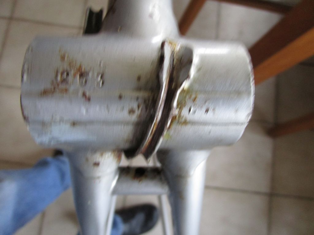

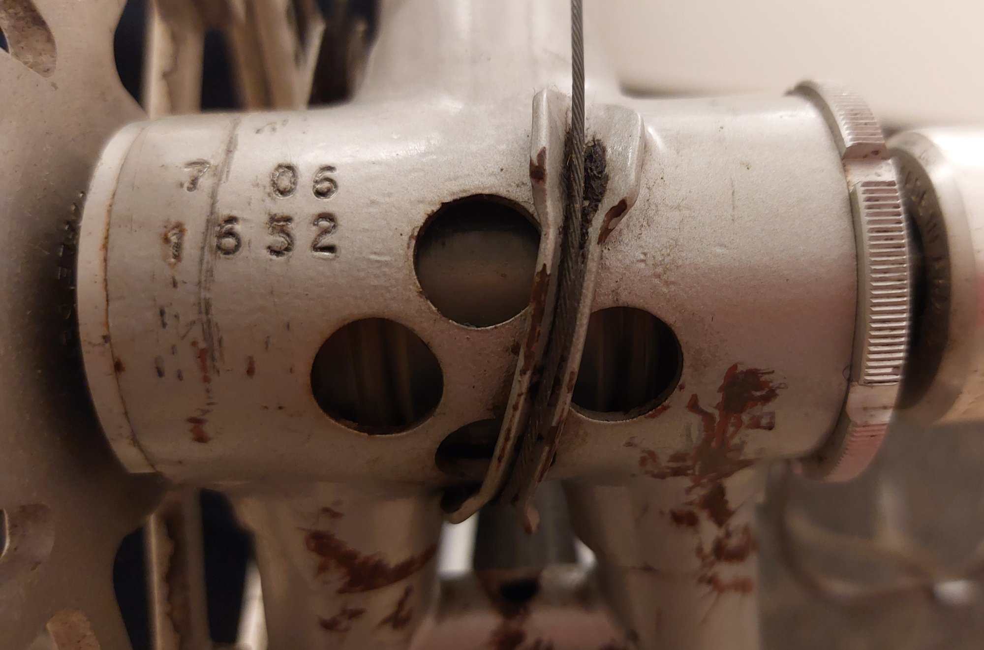

Lässt sich eigentlich aus der Rahmennummer irgendetwas schlussfolgern?
Man liest ja hier und da, die erste Ziffern stehe für die letzte Ziffer des Baujahrs -- hier wäre das dann 1977.
Re: Peugeot Rennräder
Nicht unbedingt, hier z.B. von einem PY10 CP was ich mal hatte.
Bei deinem könnte es passen mit der 7 für 1977, evtl noch die 06 für den Monat der Fertigung.
Anhang anzeigen 1668877Man liest ja hier und da, die erste Ziffern stehe für die letzte Ziffer des Baujahrs -- hier wäre das dann 1977.
Ja, Juni 77 und laufende Nummer; diese Nomenklatur gilt für die meisten Räder aus dem Atelier. Es gab aber eben auch Exemplare mit drei- oder vierstelligen Nummern, die wohl noch etwas spezieller waren.
Hallo, ja, Juni 1977, da hast Du Recht. Du hast ja auch meine Tabellen auf Seite 983 gesehen. Dann kennst Du Dich ja eigentlich schon etwas aus.
@FSD hat auch völlig recht. Aber seine PY 10CP Nummer sagt natürlich auch aus, dass Ausnahmen die Regel bestätigen. Da wurden evtl. die ersten 3 Zahlen "vergessen", warum auch immer (Brotzeit, Mittag etc.). Die "Fabrikler" unter uns wissen Bescheid 😉
@Nimmerklug, 3-stellige hab ich ja bei der Seriennummerntabelle ein paar und auch ein paar erläuternde Worte dazu geschrieben. In der Teamradtabelle tauchen ein paar 4-stellige auf, bei denen aber immer auch auf das Baujahr geschlossen werden kann.

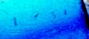

Mit den Seriennummern ist das so eine Sache bei Peugeot. Bei manchen kann man was reininterpretieren, da passt es dann auch, bei manchen wieder nicht. Im französischen Tonton-Forum wird da auch immer mal wieder debattiert dazu ...
Meine rote Königin (PY10EP) z.B. hat gar keine Nummer, dafür aber schon das gelochte Tretlager, was eigentlich erst 77 kam - wer weiß, vielleicht ein spezieller Prototyp, da auch die Gabelkrönchen anders sind ...
Bei meinem PX8 würde man aus der Seriennummer Sept. 81 herauslesen, da ich es aber im Frühjahr 81 erstanden hab', kann das nicht stimmen. Die gleiche neuere Nomenklatur hat mein Puymorens. Da könnte es wiederum passen.
Beim blauen PX10 stimmte es dagegen nicht. Da war die Seriennummer noch auf einem Metallplättchen unterm Tretlager aufgenietet und hätte auf 1971 schließen lassen, was definitiv nicht stimmt. Leider ist das Plättchen abgefallen ...
Der Nummerierungsalgotithmus wird wahrscheinlich eins der ungelösten Rätsel aus der Welt des Peugeotierens bleiben ...

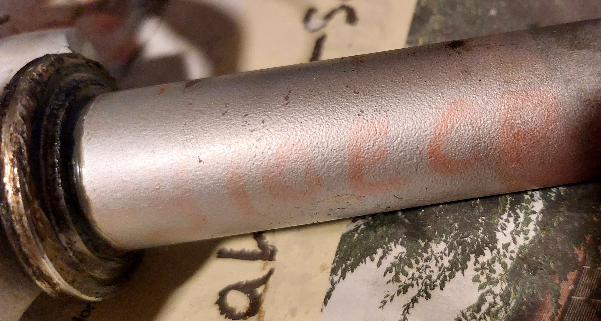

So, das PY10 ist zerlegt -- und auf dem Gabelschaft kam diese Beschriftung zum Vorschein:
PY10ECP. Im Original ist das besser als auf dem Foto zu erkennen.
Zweiter Befund: Die vielen, rötlichen Fehlstellen im Lack sind ganz überwiegend kein Rost -- das ist offenbar eine Grundierung, evtl. auch Rostschutz. Das macht die Konservierung des Rahmens natürlich deutlich einfacher. 😀
Anhang anzeigen 1669473PY10ECP. Im Original ist das besser als auf dem Foto zu erkennen.

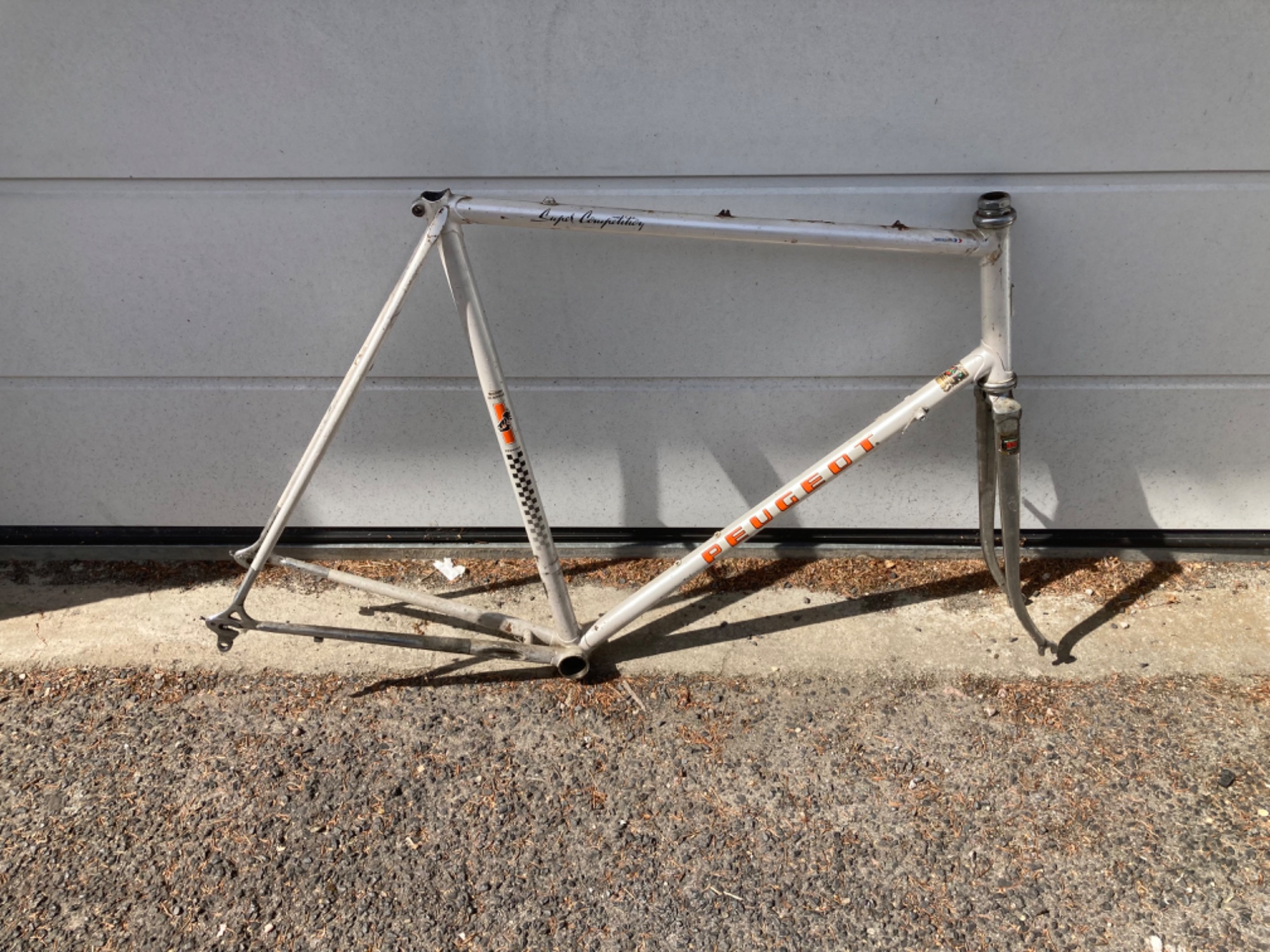

mir sind durch Zufall zwei Franzosen zugelaufen. Eigentlich bin ich eher der RALEIGH-Mensch, aber ich konnte nicht widerstehen. Und ja, es sind nur zwei Rahmen.
Aufbau wird zumindest bei dem einfachen etwas „quer Beet aus dem Regal“. Zum „einfachen“. Nur Anschläge für die Schaltaussenhüllen und einen Schalthebelsockel rechts. Optik so LaLa, Innenlager und Lenklager sind noch drin, Gabel halb verchromt. Sehr schön. Besonderheit: die Rhamennummer ist unten ans Tretlager genietet. Kann man das Baujahrmäßig einordnen?
Aber da geht es schon los. Die linke Lagerschale geht nicht lösen. Wenn ich da richtig weiß: Rechtsgewinde?

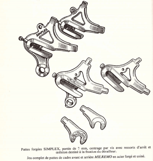

Schaltauge ist Simplex, da möchte ich eher was modernes, „normales“ Gewinde einschneiden?
Und: es gibt ja diese speziellen Schellen für den linken Schalthebel. Gibt es da in Deutschland eine Quelle?
In EBay.Fr gibt es die, die Preise sind grenzwertig, aber der Versand übersteigt vermutlich den Wert des späteren Rads.

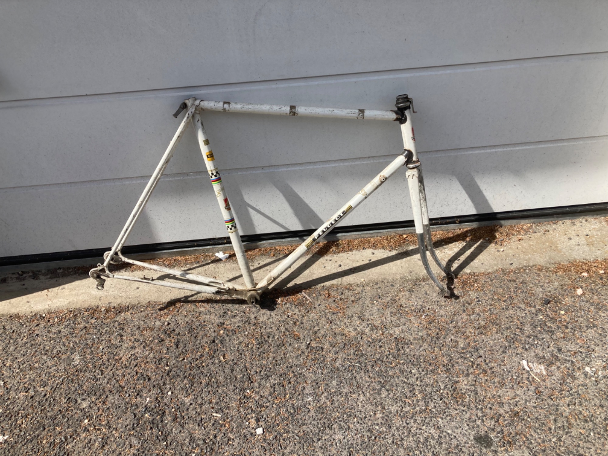

Nummer 2 ist ein Rahmen aus 531Reynoldsrohr, perlmuttweiß und leider deutlich mehr mitgenommen als der „ältere“ Rahmen. An einigen Stellen ist der Lack durchgescheuert (Oberrohr), an den am Oberrohr aufgelöteten Seilzugführungen ist bei der vorderen einer der Bögen „weg“.
Mal sehen, ich denke auch das gibt eher ein „bunter Hund“. Auch da würde mich interessieren wie das Baujahr eingrenzen könnte.
Freuen würde ich mich über so eine Schalthebelschelle bzw. eine Bezugsquelle.
https://www.cycling-vintage.com/simplex-derailleur-lever-collar-collier-manette-c2x24735087
Der Rahmen ist allerdings "nur" ein PA10, also das Einstiegsmodell mit einfachstem Geröhr. Wenn's da nicht einen emotionalen Bezug dazu gibt oder es ein Restaurierungstraining werden soll, würde ich da keinen Aufwand reinstecken und lieber versuchen, mit Hingabe aus dem PY-Rahmen was zu zaubern, was irgendwie in Richtung der Pretiose von @𝐻𝑒𝓍𝑒𝓇 geht ...
@DS19Pallas Vielen Dank! Zuerst habe ich den Link gar nicht gesehen! Das Teil inclusive zweier Huret-Schrauben habe ich gleich bestellt!
Ja, wie gesagt das es ein einfacher Rahmen ist habe ich schon registriert. Es erinnert mich aber an mein erstes (gebrauchtes) MOTOBECANE das ich Anfang der 70ige als 13jähriger „mir gebastelt“ habe.
Es wird wohl irgend ein bunter Hund werden. Tatsächlich habe ich auch einen Satz einfacher Laufräder (ohne Schnellspanner) und schöner MAFAC-Bremsen im Regal. Das wird sowas.
Vielen Dank!
