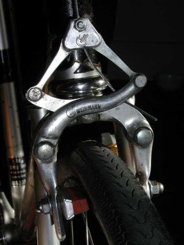

Nee nee Du, so kannste das nich sagen. Guckst Du, das ist Mittelzugbremse:
Hier gibt es noch andere Arten von Mittelzugbremsen zu bestaunen. Natürlich sind Cantis auch Mittelzugbremsen, aber Mittelzugbremsen noch lange nicht immer Cantis.
