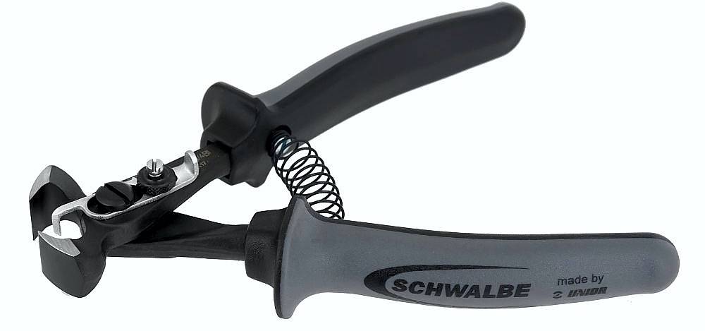

Zum Profilblöcke abknipsen?Dafür gibt es von Schwalbe extra eine Zange!

Jawohl!Zum Profilblöcke abknipsen?![]()

Jawohl!
Ich habe dafuer einfach Cuttermesser benutzt... aber ich wollte die Nupsies auch nur loswerden und nicht frisieren... als es noch keine vernuenftigen dicken Reifen gab (mit Ausnahme von Cross...)
