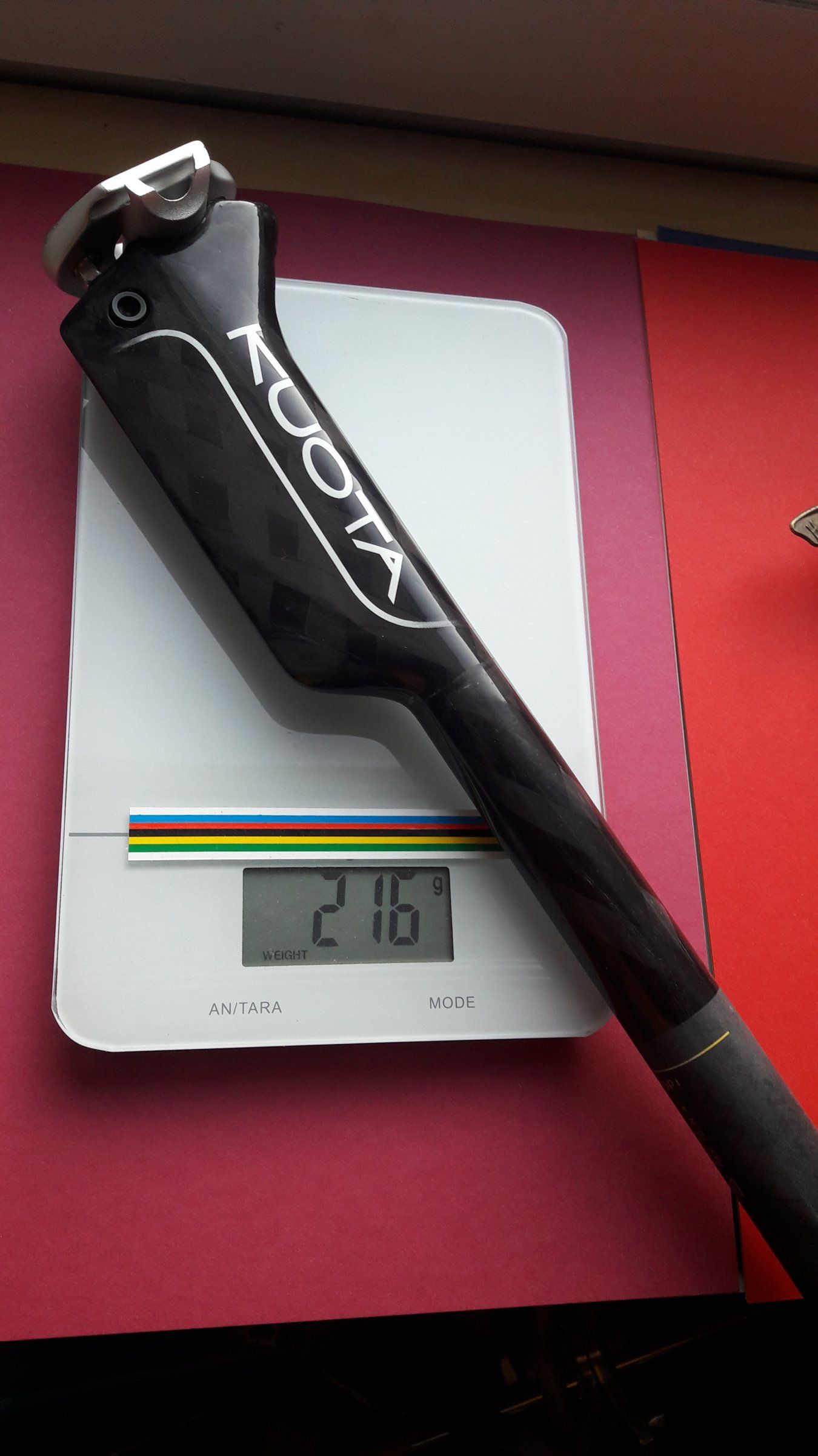

  • anderer Sattel ist bestellt (-105g),
  • leichtere Stütze geplant (-185g),
