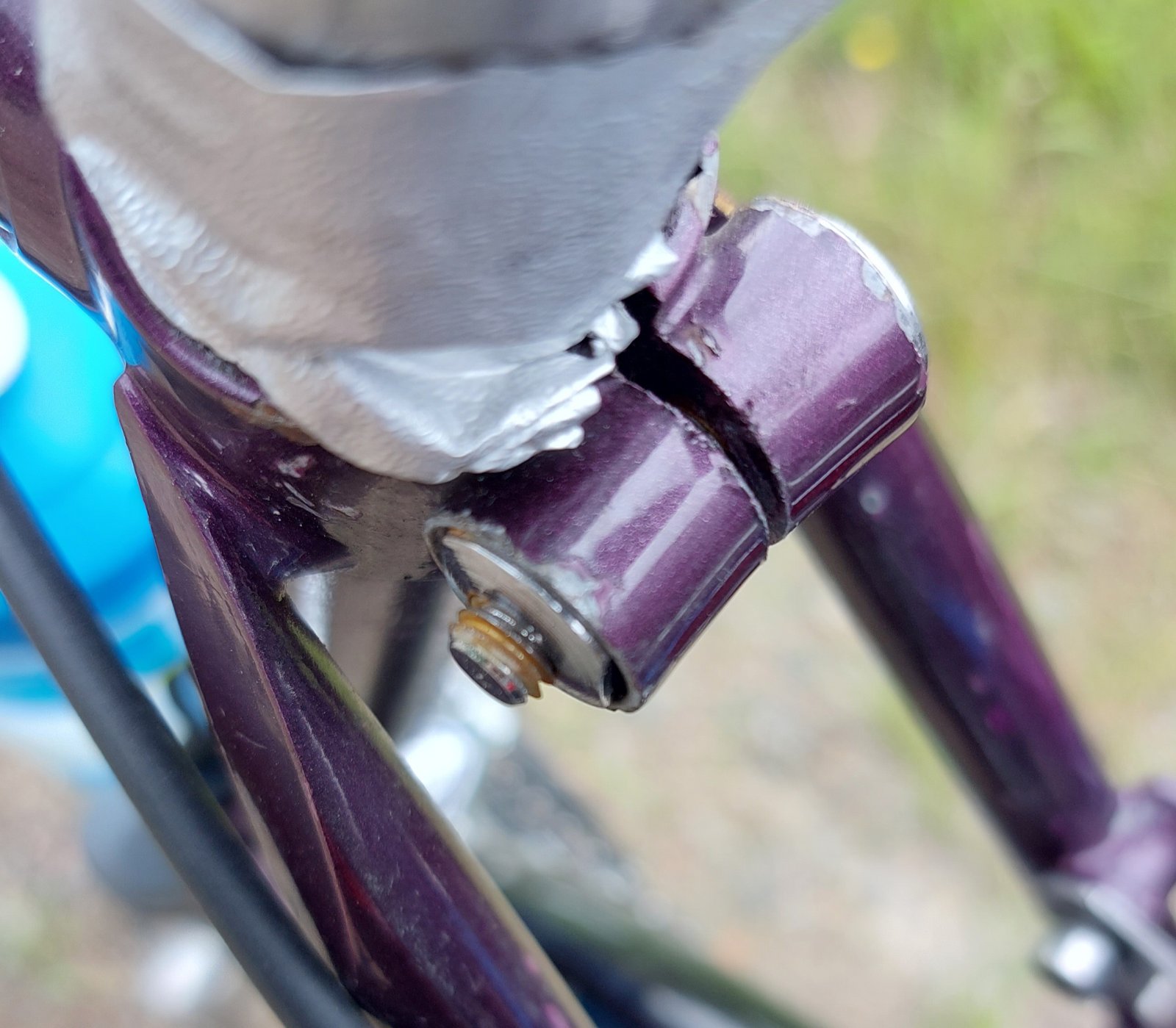

Kulturgeschichte und Wildnis gibt es hier also auch. Jetzt aber zu den wirklich wichtigen Dingen des Lebens: Nishikis. Das Shadow hat sich die ersten 250 km gut geschlagen, einzig die vom Vorbesitzer übernommene Sattelstütze machte Probleme (und rutschte ständig rein bzw. verdrehte sich).

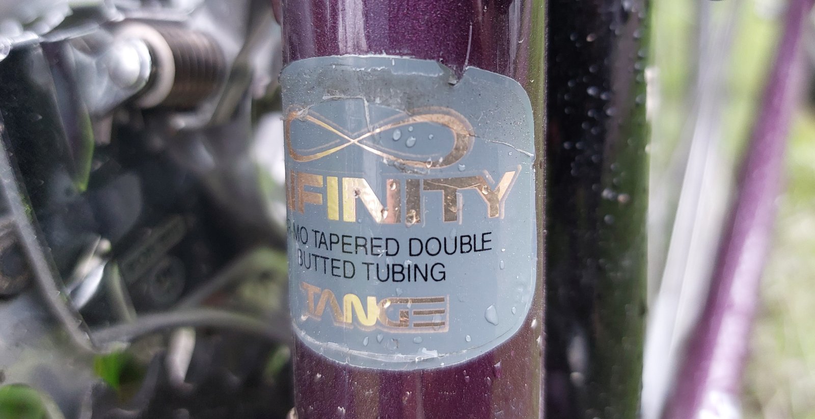

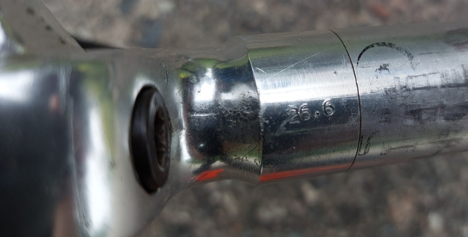

Mit 26,6 mm ist die für Infinity-Rohre offenbar arg untermaßig, wie hier ja auch schon öfter diskutiert wurde.

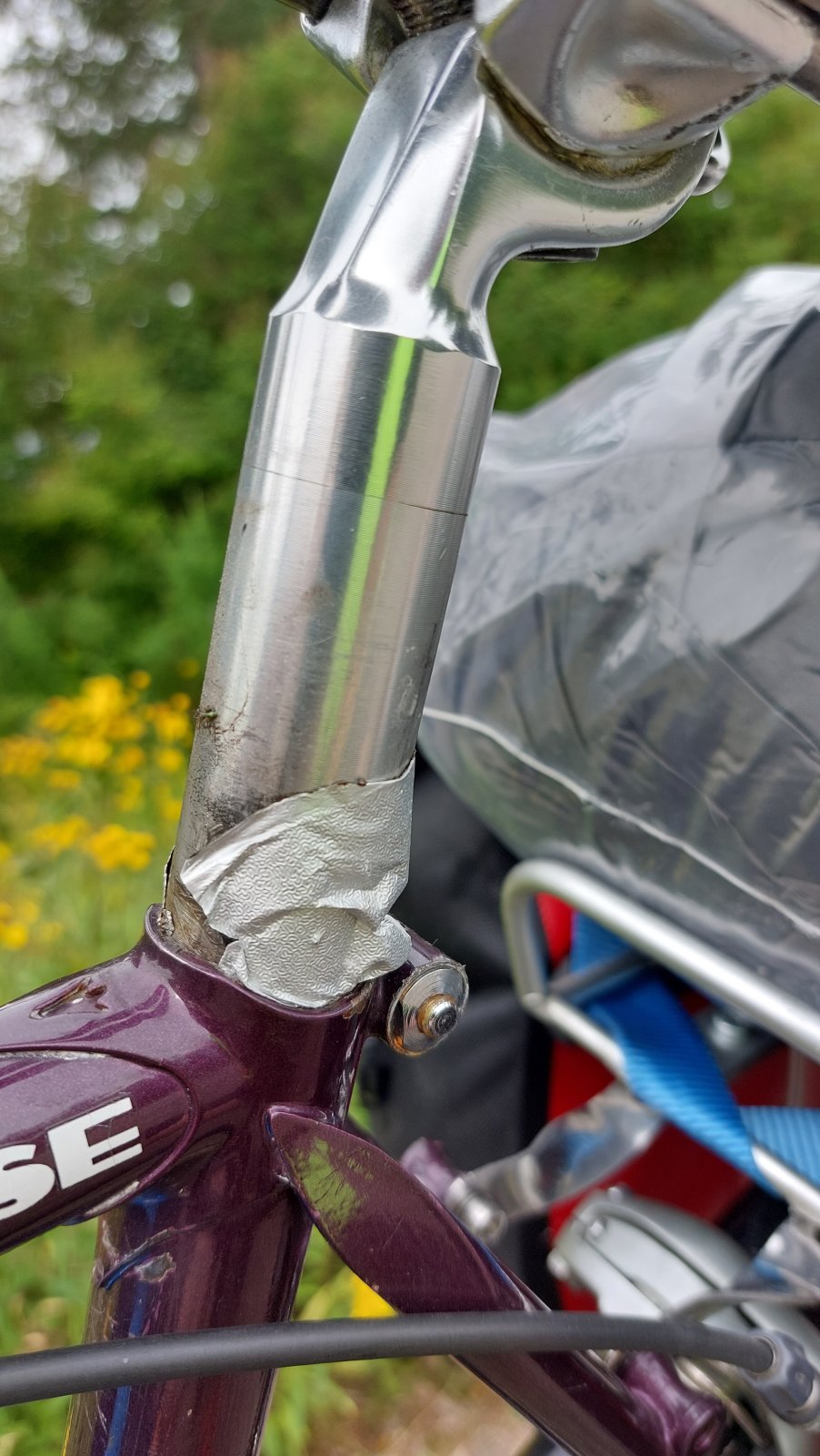

Die Stütze hätte ich besser austauschen sollen, so wurde eine Reparatur am Straßenrand fällig.
Eine "Reduzierhülse" aus einem Joghurtbecher-Deckel hat das Problem vorläufig gelöst.
Das ist natürlich trotzdem noch Murks, aber immerhin hält die Stütze jetzt und es kann weitergehen!

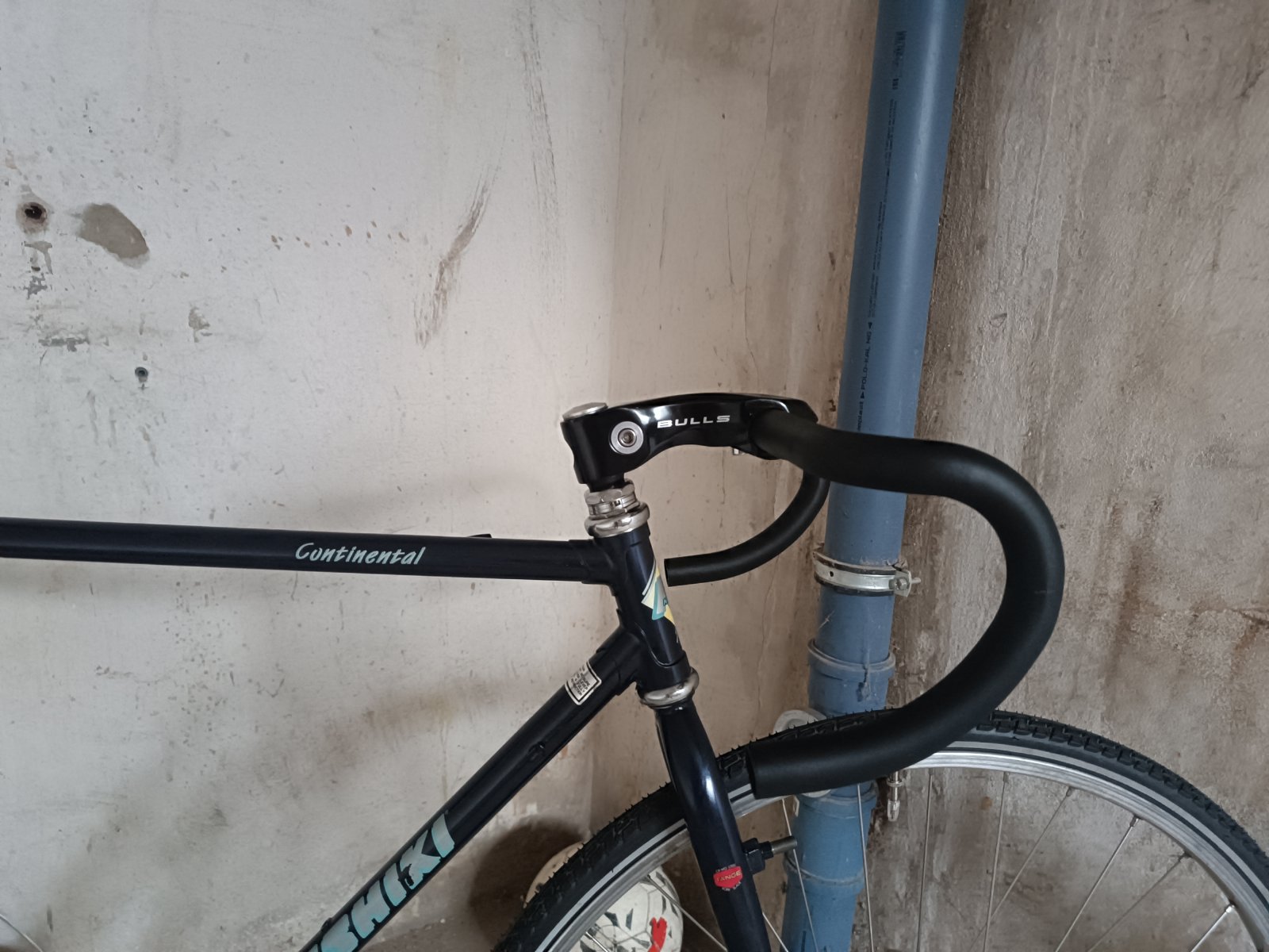

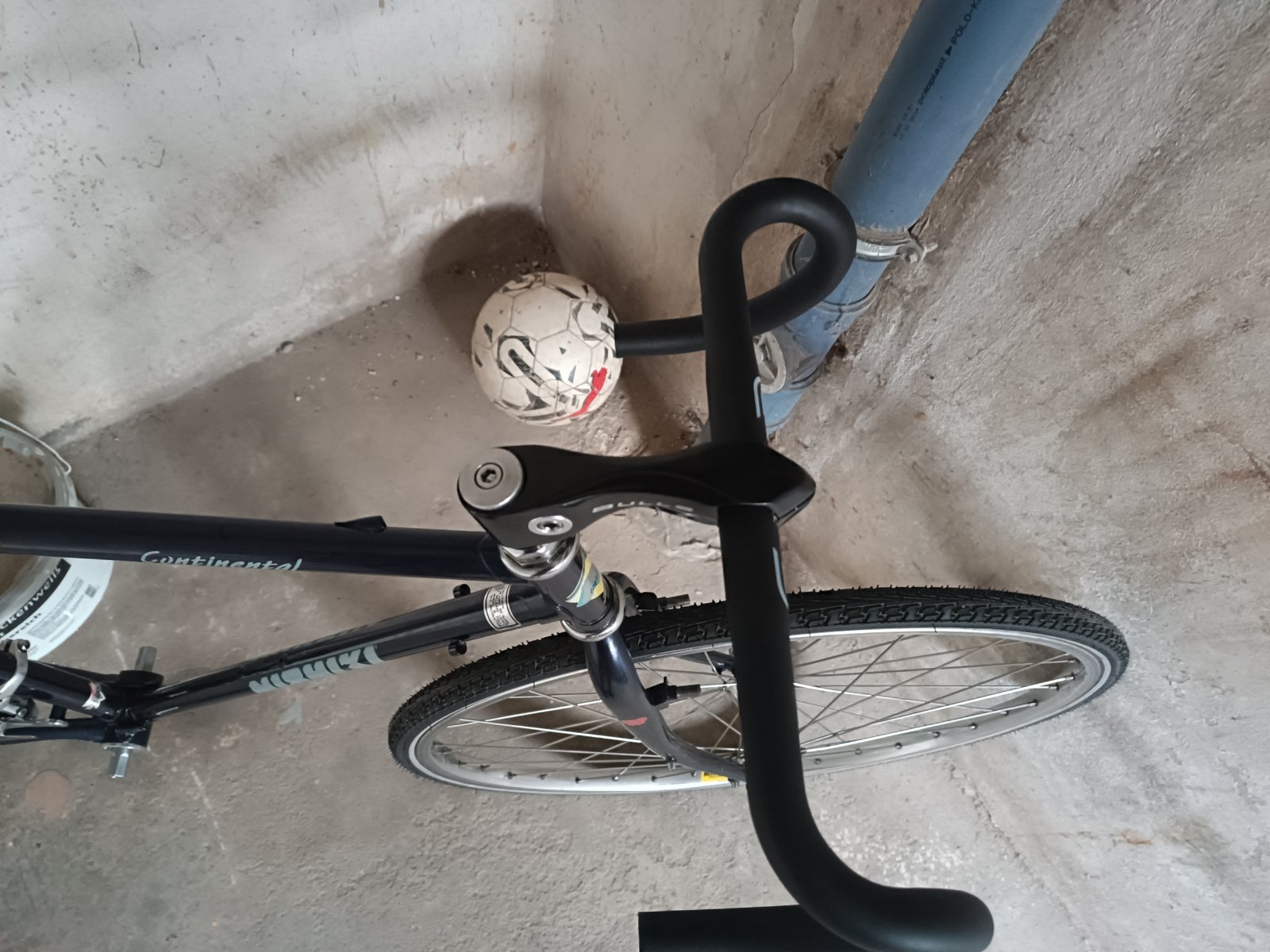

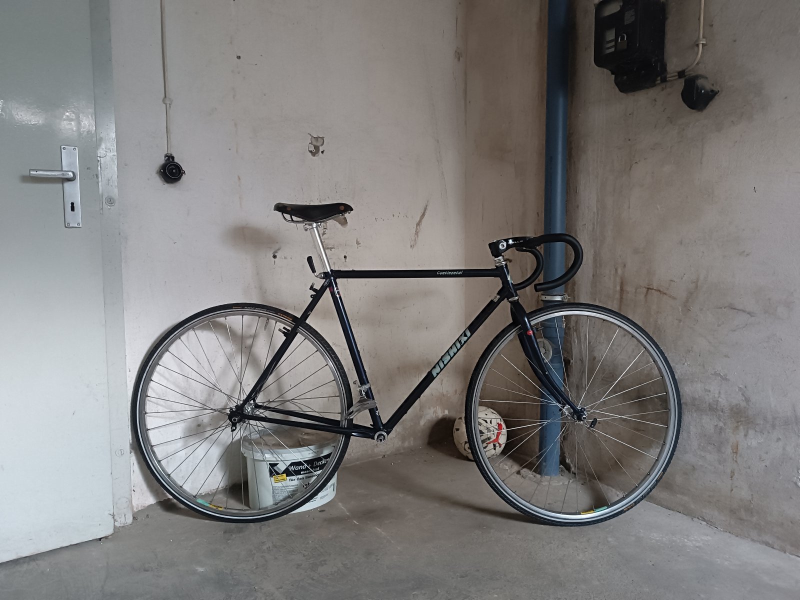

Ich habe inzwischen auf 26,8 aufgerüstet, sowohl das Continental als auch das Wheeler meines Mannes, dass auch Infinity Rohr hat. Beim Nishiki ging es einfach, nur etwas aufbiegen und beim Schlitz glatt schmirgeln. Stütze geht zwar schwer rein, aber passt. Beim Wheeler war mehr arbeit nötig, aber hat auch geklappt.
