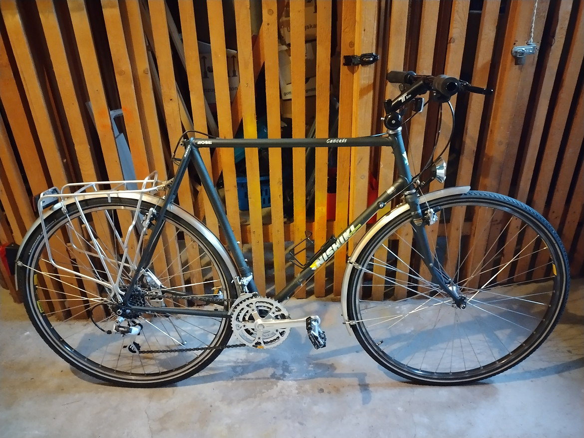

Nach einer mittellangen Suchaktion, dann doch noch die Kofferwaage wiedergefunden... Ganze 15,8kg 😐 Das Rad muss auf jeden Fall noch gut abspecken...
Als Direktmaßnahme direkt Mal den Prügel von Sattel und Stütze und die Hörner demontiert... Auch optisch schon besser!
Heute Nachmittag Mal das gesamte Rad gestrippt und gewogen
2.450+950 Gramm nenne ich Mal stabil 😅
Bevor ich den Steuersatz entfernt habe, hatte ich tatsächlich kurz noch 2-3 Teile Probegesteckt, um zu gucken, ob die Fahrposition mir taugt - ja passt 😀
Keine Angst, Sattel war nur der der am schnellsten greifbar war und auch die Reifen werden noch dicker 😁
In dieser Position der Hebel muss man beim bremsen umgreifen
finde ich nich opti
finde ich nich opti
Wie gesagt "Probegesteckt", aber auch sonst musst du dir da keinen Kopf machen 😅
Ich fahre seit vielen Jahren Trainingsbügel an vielen verschiedenen Räder, hinzu kommt, dass ich sehr große Hände habe und anders bremsen kann als der Durchschnitt.
Mit diesem Setup bin ich heute (ungeplant) knapp über 40km gefahren - ohne Probleme 😅 Ich liebe das Rad.

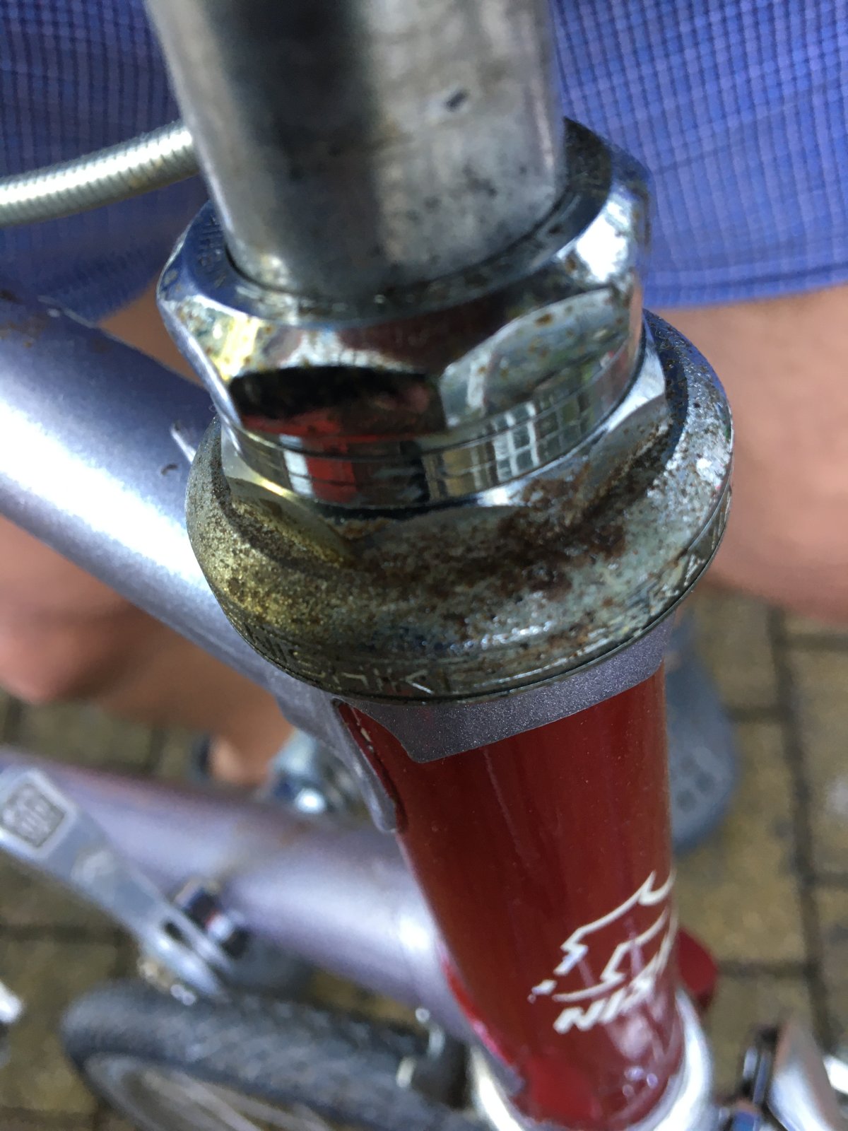

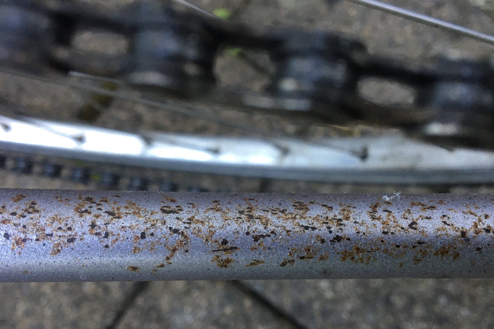

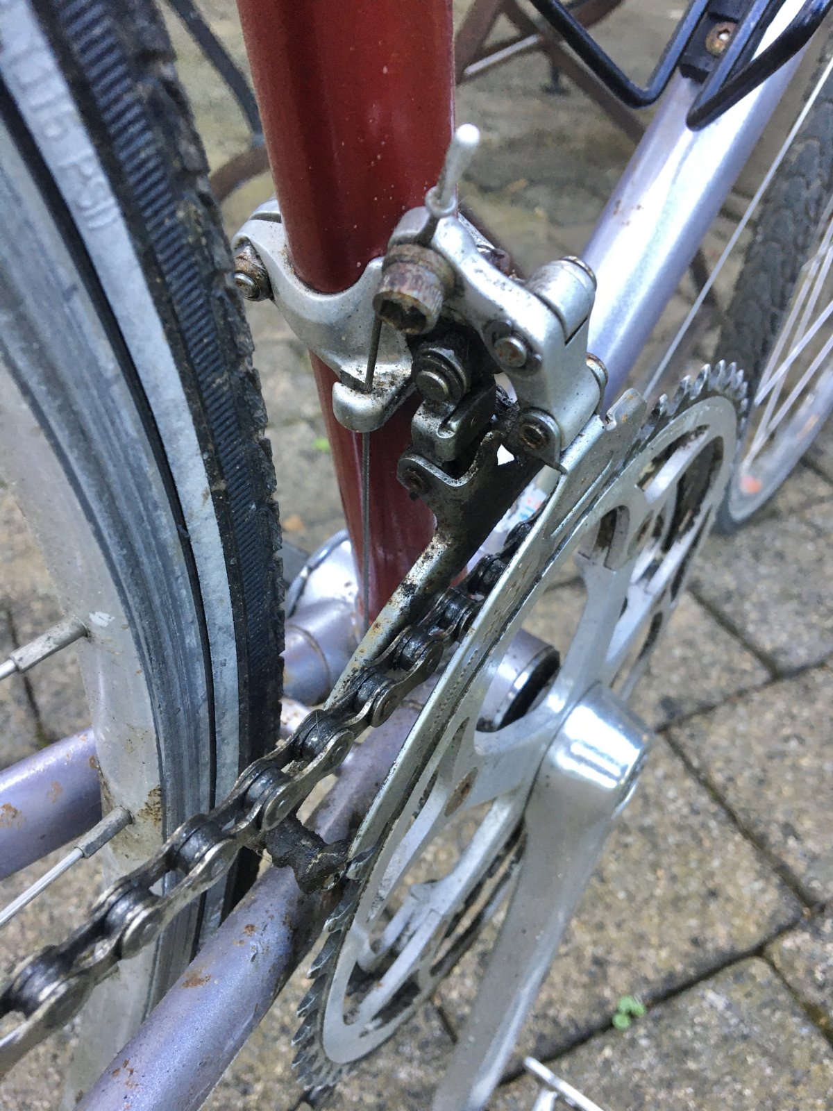

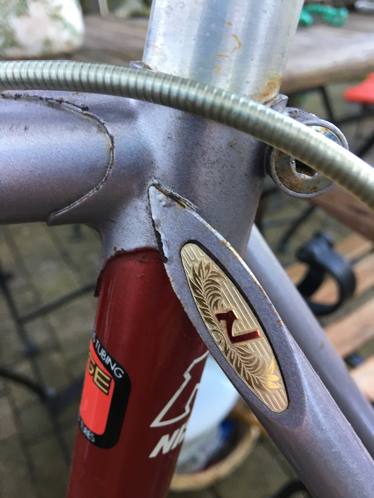

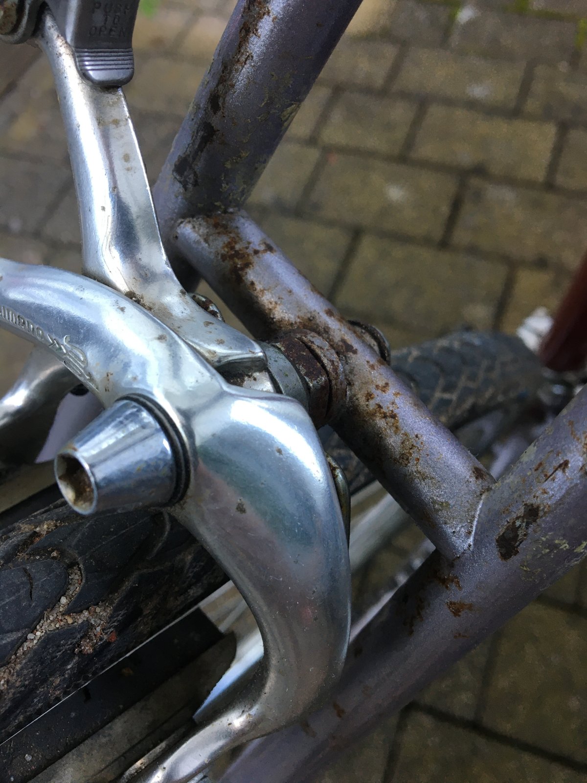

Ich war am Wochenende an der Ostsee Bulli-campen und habe bei der Gelegenheit ein altes dänisches Nishiki Rad aus Kleinanzeigen abgeholt.
Wie häufig bei alten Möhren „hoffnungslos“ verrockt, aber mit Potenzial für schönes und gutes .
Hier der Zahn der Radl-Zeit in Bildern.

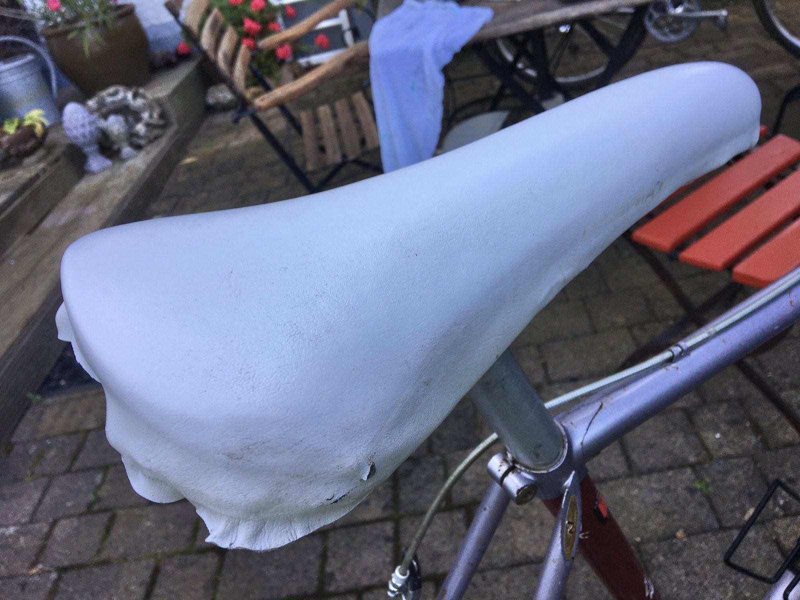

… und ein seltener aber arg gerupfter Kashimax Sattel ist auch dabei .
Das wird schon , versprochen!
Ach ja , fast vergessen: Nochmals hier ein großes Dankeschön hier in´s Forum an @NORDISCH . Er hat , als ich in Krankenhaus und Reha war , das Rad für mich abeholt und gesichert. Danke .
Anhang anzeigen 1473345Anhang anzeigen 1473346Anhang anzeigen 1473348Anhang anzeigen 1473349Anhang anzeigen 1473350
Das ist ganz schön schwer. Ist dass denn noch Tange Infinity?
Ich hab mal mein Continental aus dem selben Jahr gewogen, jedoch schon mit frisch gewartetem Steuersatz: unter 2,7kg. Ist aber auch nur Rahmenhöhe 53 und mit Unicrown Gabel. Wundert mich, dass dein Cascade soviel schwerer ist obwohl höher in der Produktlinie. Allein an der Größe kann das doch nicht liegen, oder?
Ja, ich war auch etwas überrascht wie schwer das Rahmenset ist. Alleine die Gabel mit fast nem Kilo 😳
Und ja, zumindest der Rahmen ist auch Tange Infinity. Gabel nur Tange CroMo (ohne nähere Angaben).
Ich denke, der Rahmen ist als Reiseradrahmen einfach auf maximal Haltbarkeit/Langlebigkeit ausgelegt. Da kommts auf 500 Gramm mehr oder weniger einfach nicht drauf an.
Dann ist meins wohl nur ein Reiserad für die Kurzstrecke 🤣 Gabel ist bei mir auch nur einfach Tange.
