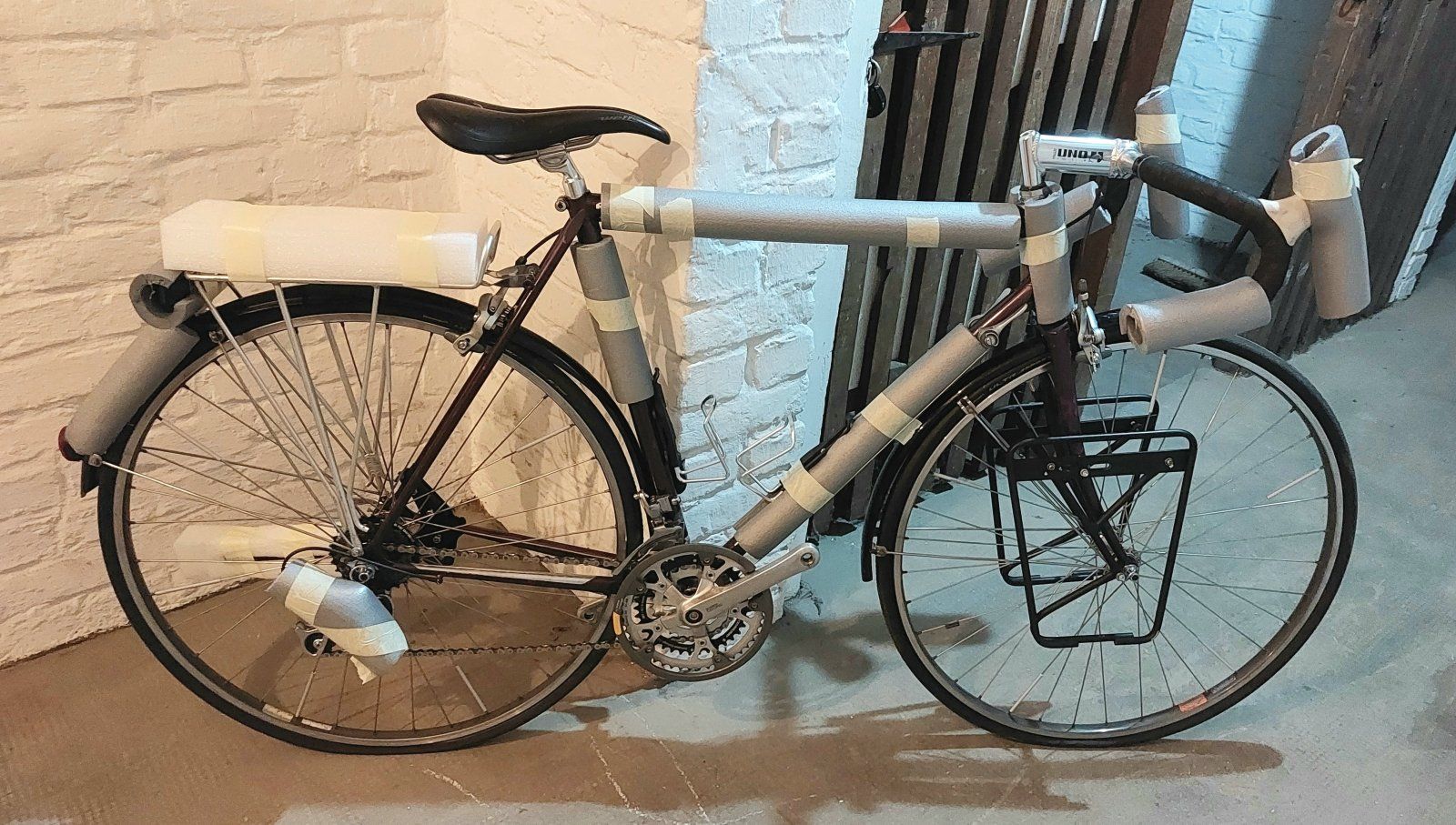

Nishiki
Was passiert damit, dass Du das Rad so verpackst?
Ich tippe auf Urlaub..

Erinnert mich an ein Erlebnis von 2017 am Flughafen von Bilbao (ich hatte in dem Jahr an der Eroica Hispania teilgenommen):
Ich stand also mit meinem grünen Barjolin in der Wartehalle und wartete auf das Check-In für den Rückflug nach Berlin, als ich zwei (vermutlich deutsche) Radtourenfahrer in die Halle kommen sah, beladen nicht nur mit zwei Rädern, sondern auch mit zwei Radkartons und jede Menge Schaumstoffrollen, Klebeband, etc. (so ähnlich wie an Deinem Nishiki).
Dann fingen die beiden an, ihre Räder aufwendig zu verpacken, was recht zeitintensiv war und die beiden auch ganz schön ins Schwitzen brachte.
Als mein Check-In dann losging, schob ich mein Rad ganz entspannt dorthin und gab es einfach (unverpackt) ab (lediglich Luft musste aus den Reifen abgelassen werden).
Das Rad kam unversehrt in Berlin an (ebenso, wie es bereits von Berlin nach Bilbao unverpackt und unversehrt angekommen war). 😊
P.S. Ich gebe zu, es waren bei Hin- und Rückflug 2 - 3 kleinere Lackkratzer am Rahmen hinzugekommen, was aber völlig verschmerzbar war, da meine Klassiker in der Regel sowieso einige Gebrauchsspuren haben. ;)
