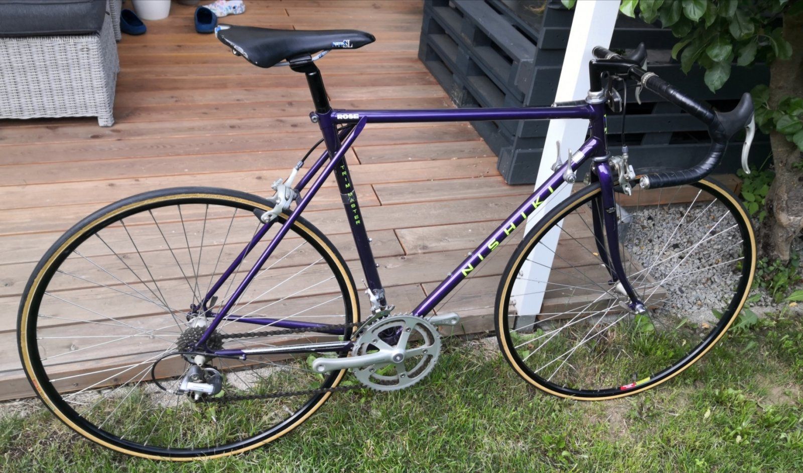

Nishiki
Hallo zusammen
habe heute das hier gekauft, kriege es aber erst nächste Woche
habt Ihr mir schon mal ein Paar Infos vielleicht? Wie alt ungefähr?
Danke Euch
Grüße
Tobias
Anhang anzeigen 1083920Anhang anzeigen 1083921
das ist das Modell Trim Master ab HerstellgJahr 1990 , eventuell auch schon 1989 . Die Bauart der Sattelstreben war die zweite und letzte , bevor das Kawamura Werk in Kobe im großen ERdbeben zerstört wurde .
Alles weitere zu dem Rahmen siehe hier im Forum :

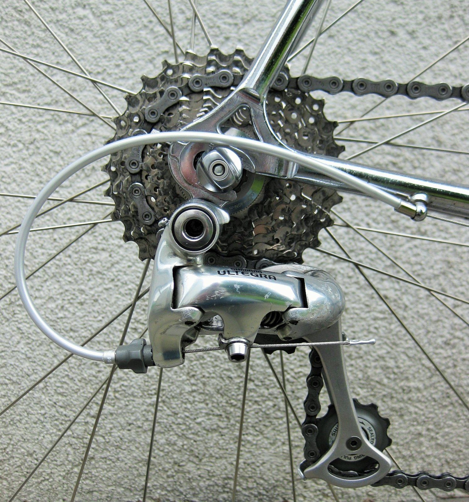

Hinten sollte eigentlich ein Dura Ace 7700 Longcage Schaltwerk laufen . Aber das hatte bei der ersten Testfahrt eine kleine mechanische Macke . Also habe ich ersatzweise ein Ultegra RD 6500 Longcage aus meinem ET-Bestand eingebaut . Läuft perfekt mit den DA 7800 Schalthebeln .

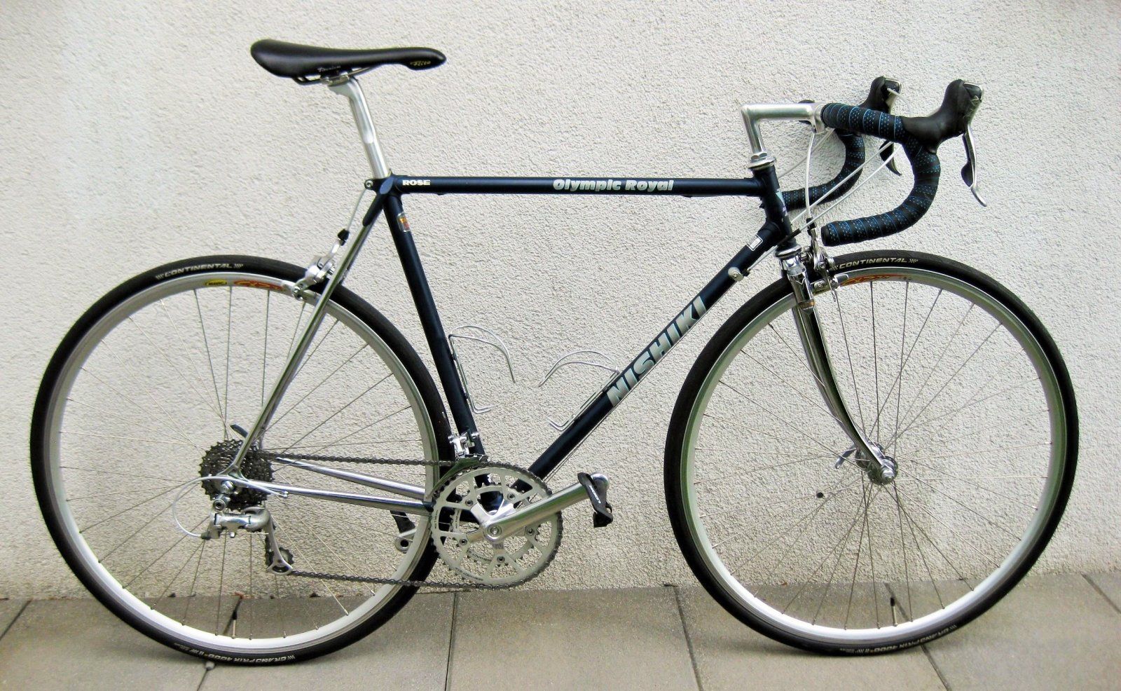

Gestern und Heute war meine erste große Probefahrt angesagt .
Hier die Bilder :
Der 55 c/c Rahmen ist "normal" um 1-2cm zu klein für mich . Aber auf Langstrecken habe ich es gern etwas kleiner . Dann kann ich mich so richtig reinfletzen in´s Rad .
Das Tange 1 Rohr des Olympic Royal ist etwas flexibler als das meiner Tange 2 Competitions , außerdem ist es länger gebaut als ein Competition . Also bestens geeignet für richtig lange Strecken und mehr als 12 Std im Sattel .

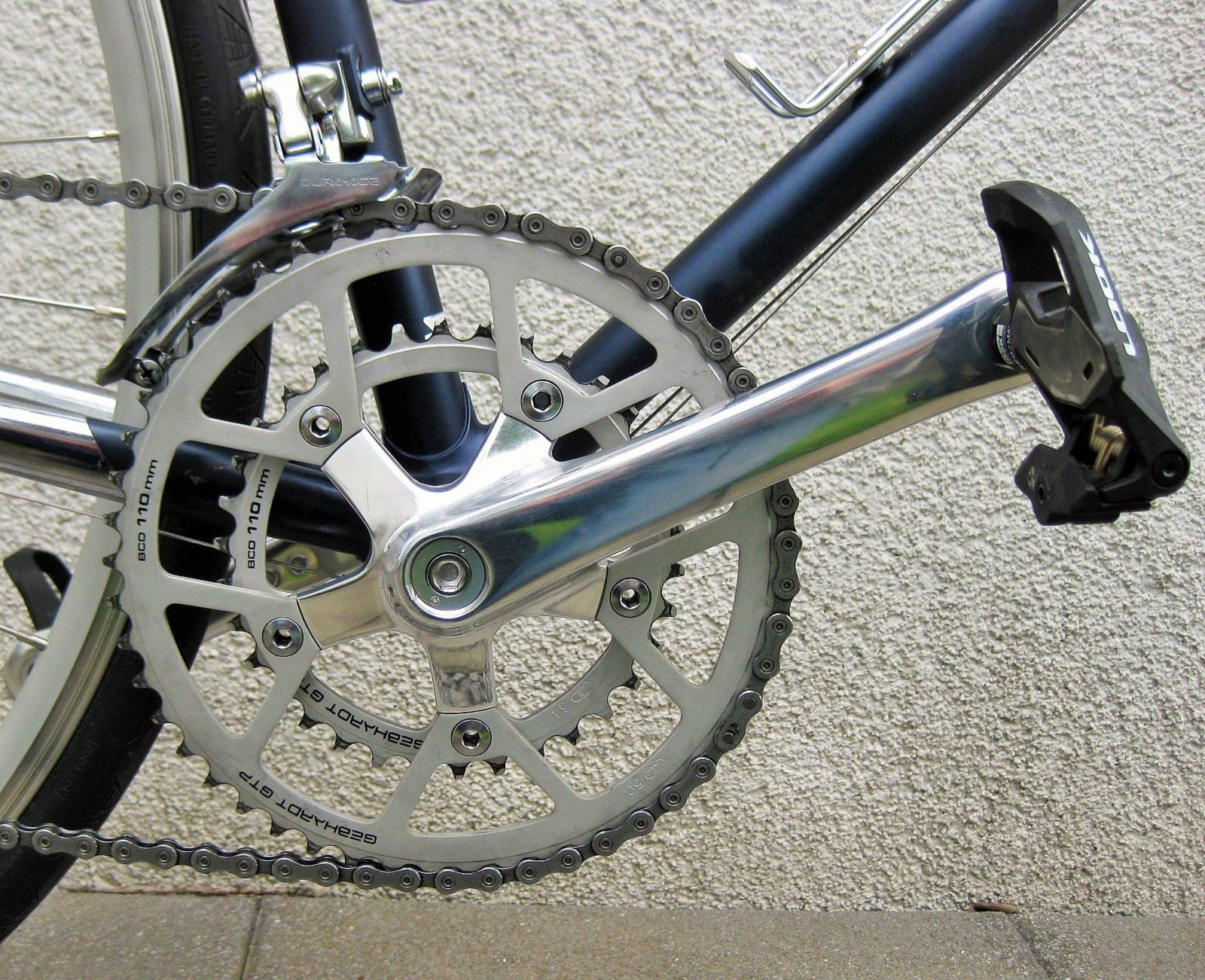

Der Antrieb schon moderner und hat schon den 110mm Lochkreis für Kompact-Übersetzungen.
Eine selbst zusammen gesteckte Kurbelgarnitur 175mm aus dem MTB Deore Gruppe . Der Verkäufer der Kurbeln hatte diese vorher super vollpoliert . Danke dafür an ihn .
Dazu die Kompact-Blätter 50 /34 von Gebhardt . Die LOOK Keo Carbon Pedale hab ich vom einen meiner anderen Räder abgeschraubt .

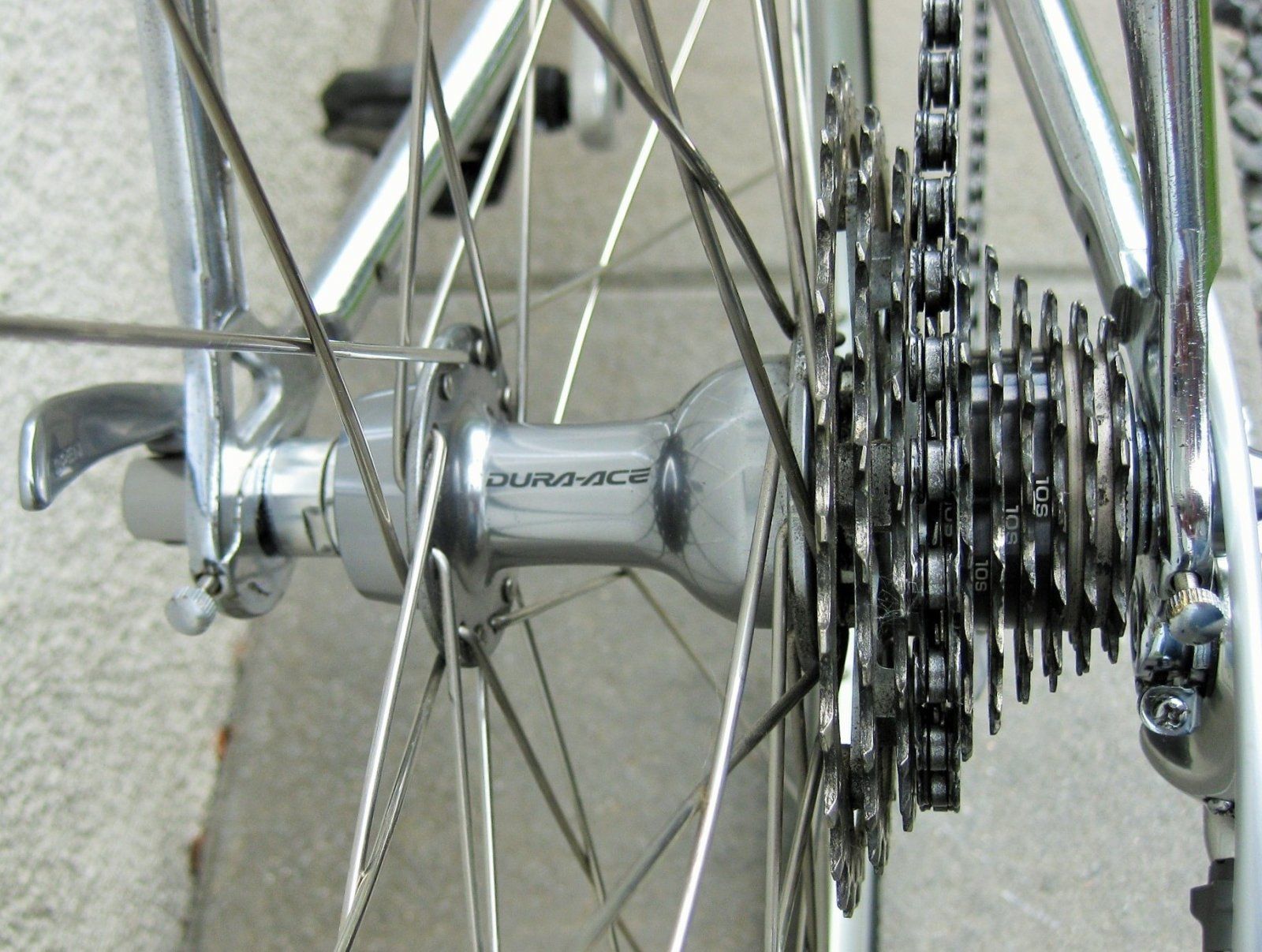

Als Getriebe wird eine 10fach Ultegra Kassette CS6700 12-30 eingesetzt auf einer DA 7800 Nabe .

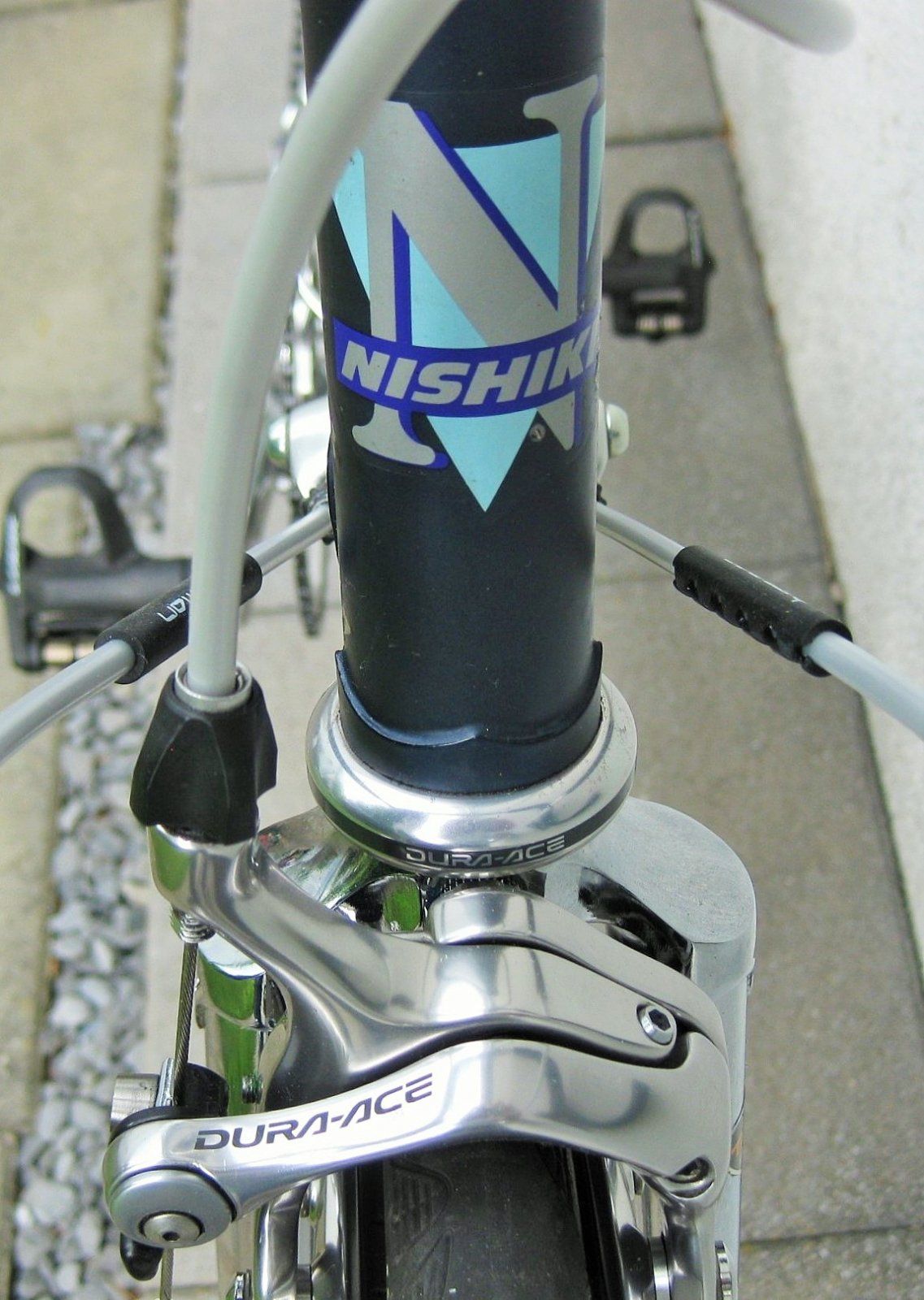

"Wer bremst verliert". Ich hab trotzdem welche eingebaut , ebenfalls aus der DA 7800 Gruppe.
Anhang anzeigen 1093619Anhang anzeigen 1093620
Hinten mit rosa Kool Stop Lachsbremsgummis für eventuelle feuchte Tage . Weil... wenn´s doch mal regnet , dann hoffentlich nur hinten .
Hier die Bilder :
Dazu die Kompact-Blätter 50 /34 von Gebhardt . Die LOOK Keo Carbon Pedale hab ich von einem meiner anderen Räder abgeschraubt .

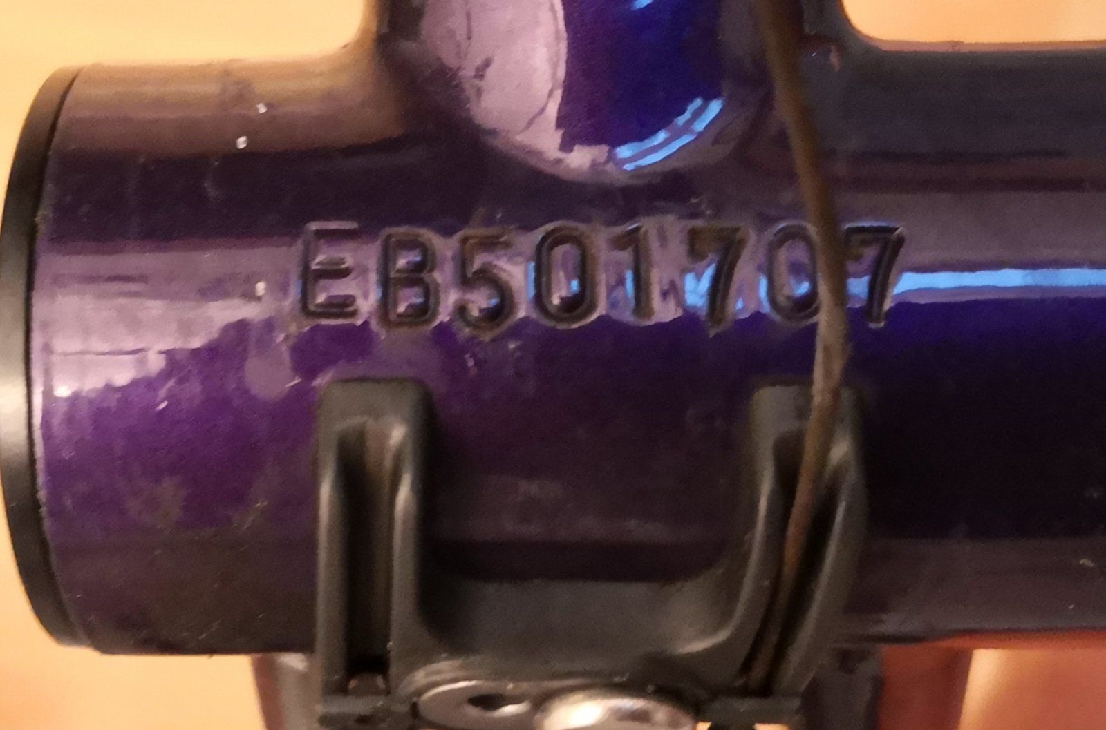

Hallo zusammen
seit gestern ist das Nishiki bei mir.
Die Farbe gefällt mir ausgezeichnet.
Die Seriennummer ist diese hier:
habe Versucht mit dem Link eine Seite früher da was rauszulesen aber irgendwie erschließt es sich mir nicht
Verbaut sind gerade 105er Bremsen mit langem Schenkelmaß. Die sollen weg, deshalb meine Frage: gubt es die langen Bremsen auch von Dura Ace aus den 90ern?

Hallo zusammen

E = Europa(Modell) / B = 2 = 1992
