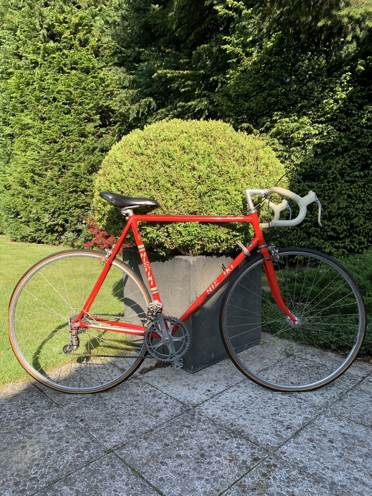

hab ich erst auf den zweiten Blick bemerkt .
Vorne radial bei 36 Loch gespeicht ! Indiskrete Frage : Wieviel wiegst Du ? Könnte materialmordend ausgehen für den Nabenflasch . Bei 36 Loch liegen die Speichenbohrungen so eng beieinander . Da könnte ein harter Schlag in der Fahrbahn zum Bruch einer Felgenbohrung führen . Naja , jedenfalls so ab 75 - 80 kg Fahrergewicht . Also immer schön abnehmen und Schlaglöcher im Radar haben .
Radial Speichen besser eher bis 28 Loch , dann ist genug "Fleisch" zwischen den Bohrungen -
Ja, ich war auch überrascht als ich das Rad erworben habe. Aber das hat Rose so ausgeliefert...
...so um die 80kg...
...wird ja weniger mit jedem zusätzlichen km.
"Da könnte ein harter Schlag in der Fahrbahn zum Bruch einer Felgenbohrung führen"
Ein harter Schlag in der Fahrbahn kann zu allerhand Unheil führen.
Ich habe mehrere radiale Vorderräder. Eins ist bisher am Nabenflansch gerissen; während es im Keller stand. Glück gehabt. War aber nur eine Campagnolonabe.
Man muss auch ein bisschen Eigenverantwortung und Umsicht an den Tag legen.
Nicht voll durch Schlaglöcher ballern - und wenn doch: nicht den Felgenhersteller verantwortlich machen.
Nicht am Stadion durch all die Glasscherben fahren - und wenn doch: nicht den Michelin Dynamic verantwortlich machen.
Nicht die Bremsbeläge falschrum montieren und dann sagen: Danke Merkel.

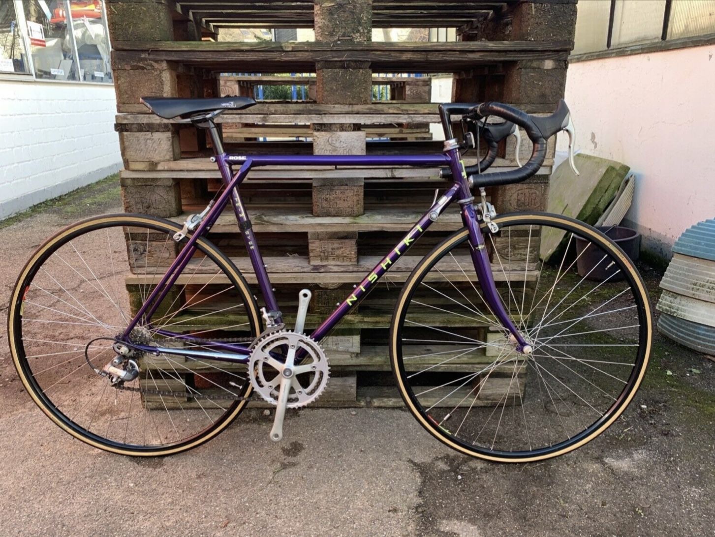

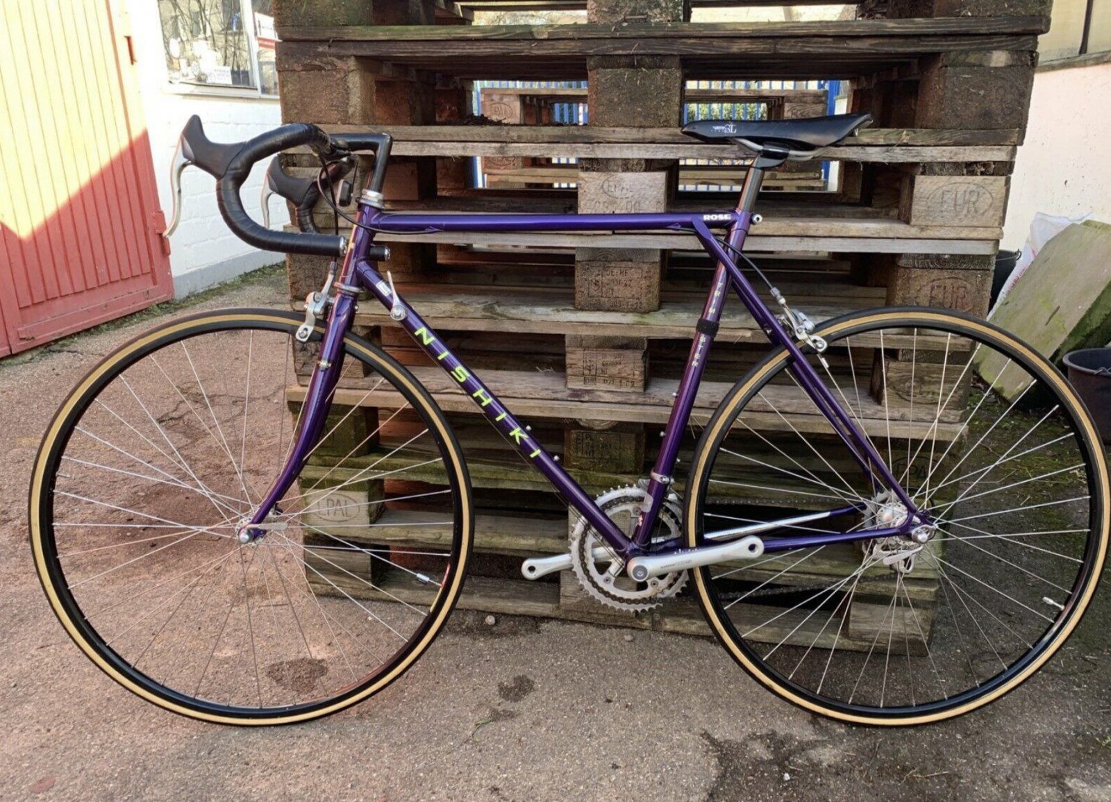

Ist das hier nicht das Rad, dass du meintest?
Ist scheinbar noch da
stimm schon. Hatte es mir gar nicht so genau angesehen. Und die Bilder geben nicht viel her... Aber Du hast Das Rad so interessant geschildert, dass ich dachte, es muss gerettetet werden 😄
