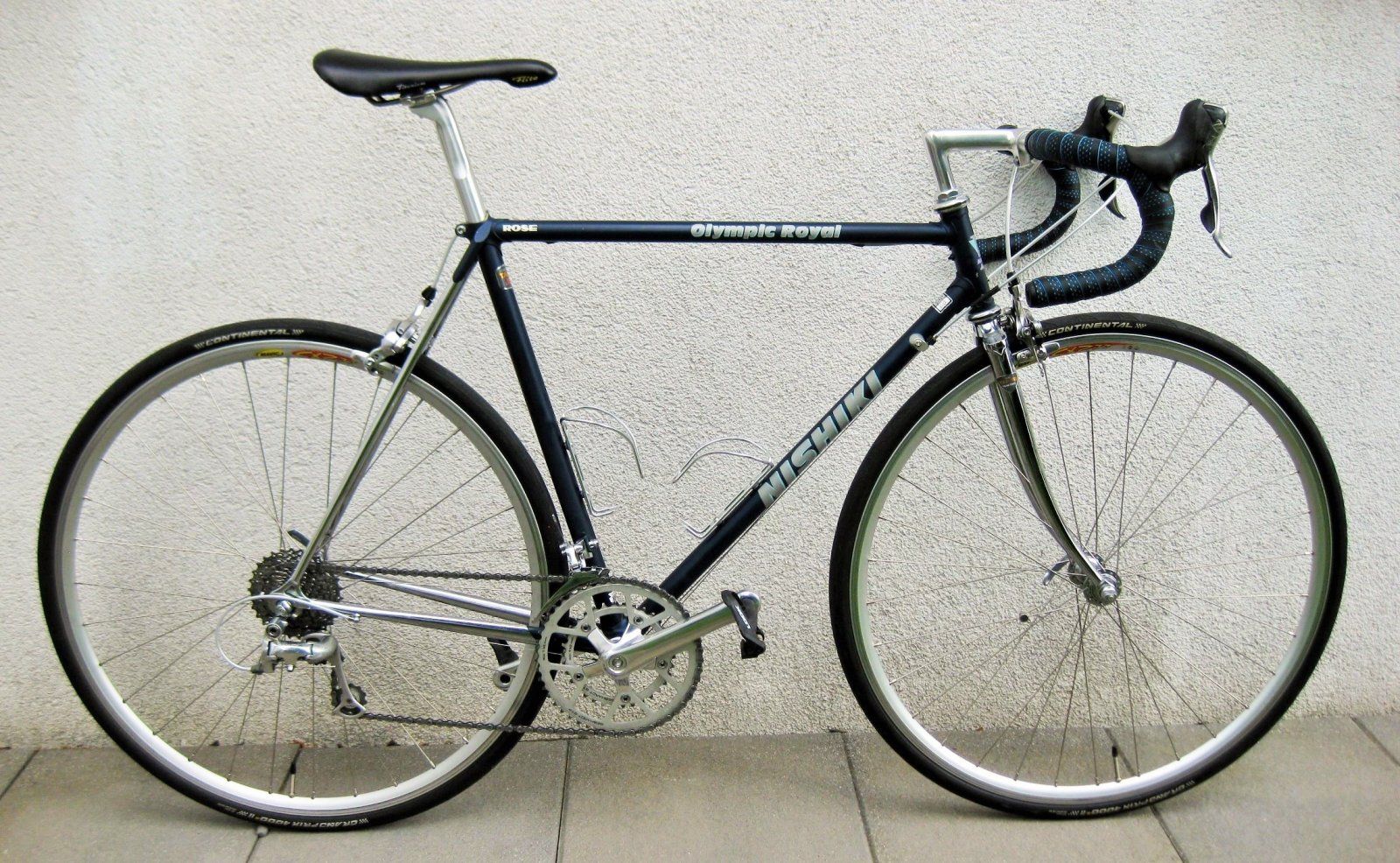

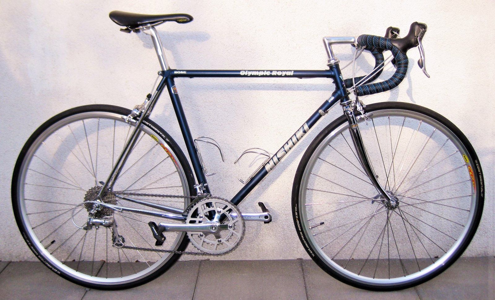

Im Winter ist mir aus den Ebay-KA ein sehr gut erhaltener Rahmen des Olympic Royal zugelaufen . Der KA - Verkäufer aus dem Ruhrpott liest hier im Forum wohl auch mit . Also nochmals Danke an ihn für diesen wundereschönen Rahmen .
Es ist ein 1991 Modell im Tange 1 Rohr mit Sichtchrom an Gabel und Hinterbau . Unter dem mattblauen Metalliclack ist es auch noch voll verchromt. Rahmennummer ist die EA503868.
Zunächst war Chrompflege und Innen-Konservierung ( das mach ich bei jedem Rahmen so ) angesagt . Und dann habe ich nach und nach aus meinen Beständen und aus dem Biete-Faden hier im Forum die Komponenten besorgt .
Also war im April und Mai Schrauben und Fummeln angesagt . Das Rad muss schließlich rechtzeitig fertig werden für meine Vätternrunde im Mitte Juni zu Midsommar .
Gestern und Heute war meine erste große Probefahrt angesagt .
Hier die Bilder :
Bild 2 mit ein bisserl Sonne im Blick , damit das Blau besser kommt .
Der 55 c/c Rahmen ist "normal" um 1-2cm zu klein für mich . Aber auf Langstrecken habe ich es gern etwas kleiner . Dann kann ich mich so richtig reinfletzen in´s Rad .
Das Tange 1 Rohr des Olympic Royal ist etwas flexibler als das meiner Tange 2 Competitions , außerdem ist es länger gebaut als ein Competition . Also bestens geeignet für richtig lange Strecken und mehr als 12 Std im Sattel .
Für die ganz langen Ritte hab ich auch gerne neuere bequeme Technik an Board . Deshalb wurde hier 10fach Dura Ace 7800 verbaut .

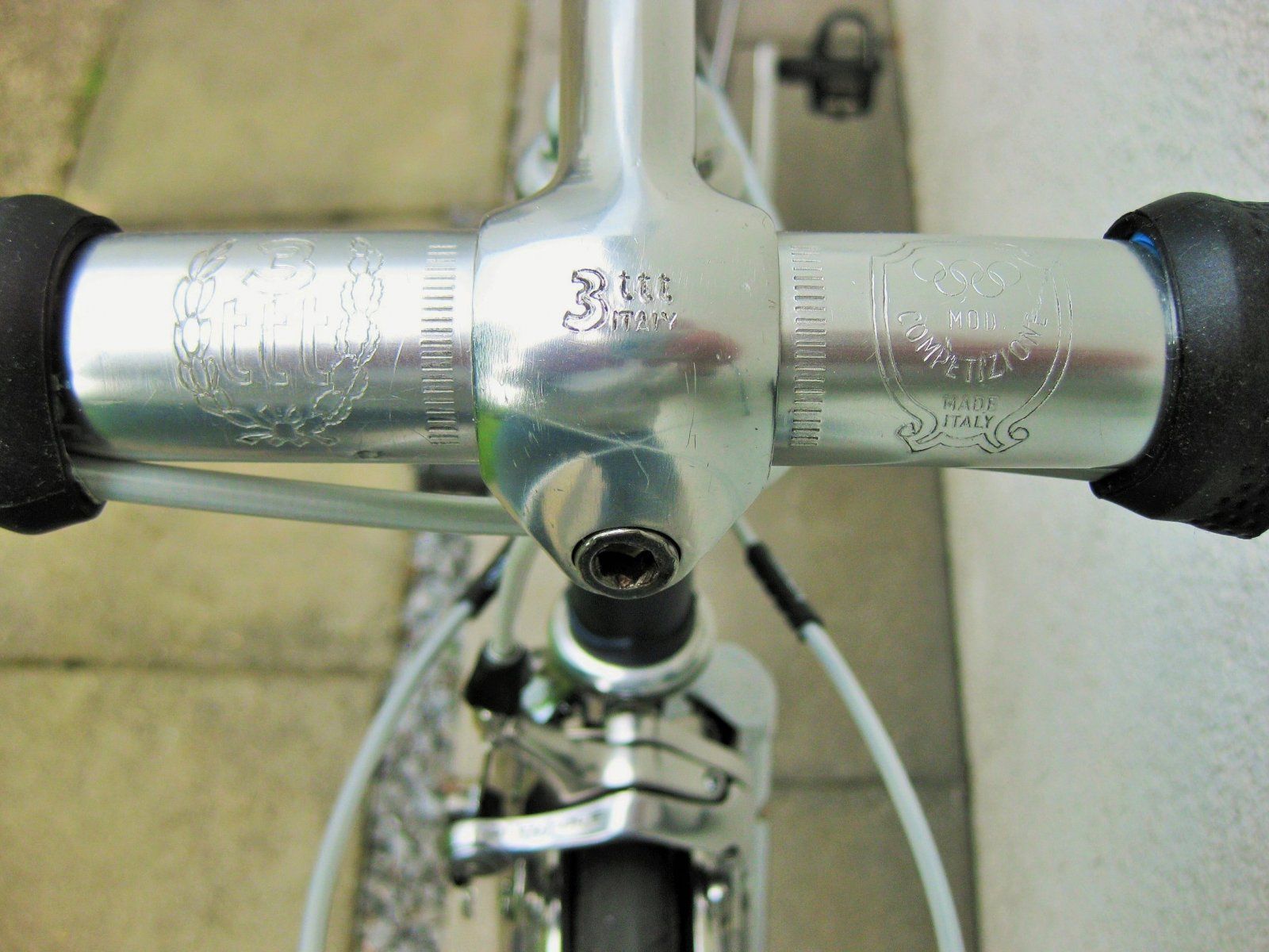

Das Cockpit noch traditionell so wie es sich gehört für Oldies .
Der Antrieb schon moderner und hat schon den 110mm Lochkreis für Kompact-Übersetzungen.

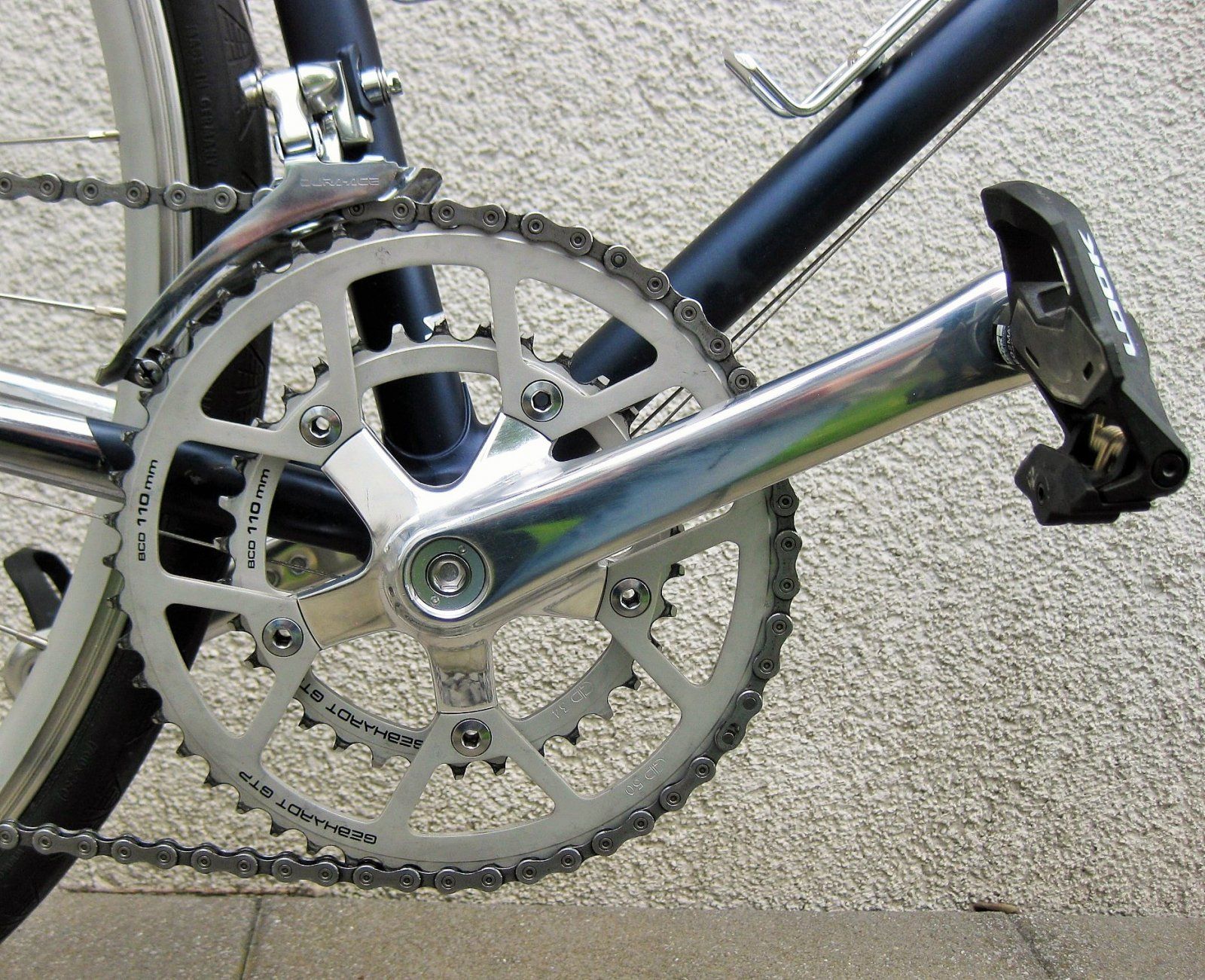

Eine selbst zusammen gesteckte Kurbelgarnitur 175mm aus dem MTB Deore Gruppe . Der Verkäufer der Kurbeln hatte diese vorher super vollpoliert . Danke dafür an ihn .
Dazu die Kompact-Blätter 50 /34 von Gebhardt . Die LOOK Keo Carbon Pedale hab ich von einem meiner anderen Räder abgeschraubt .

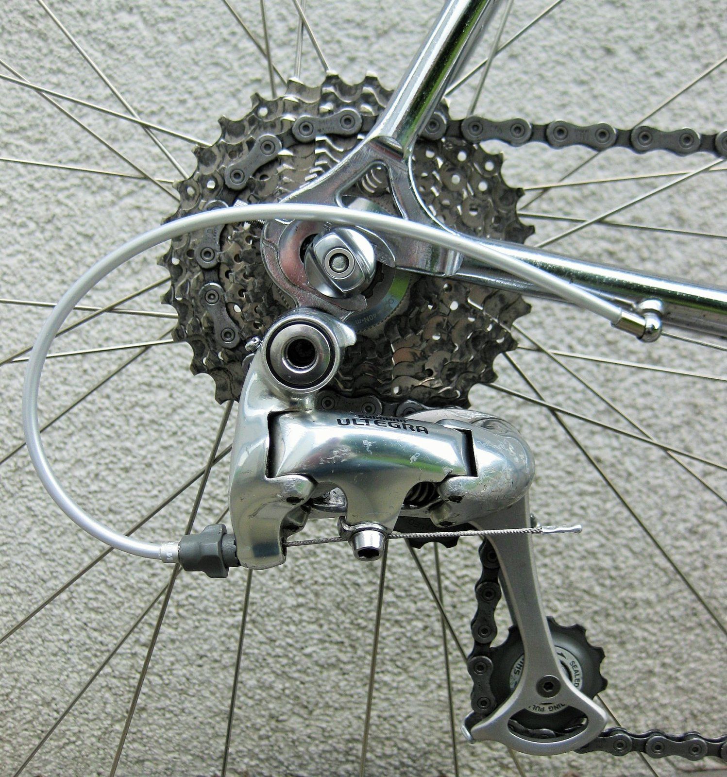

Hinten sollte eigentlich ein Dura Ace 7700 Longcage Schaltwerk laufen . Aber das hatte bei der ersten Testfahrt eine kleine mechanische Macke . Also habe ich ersatzweise ein Ultegra RD 6500 Longcage aus meinem ET-Bestand eingebaut . Läuft perfekt mit den DA 7800 Schalthebeln .

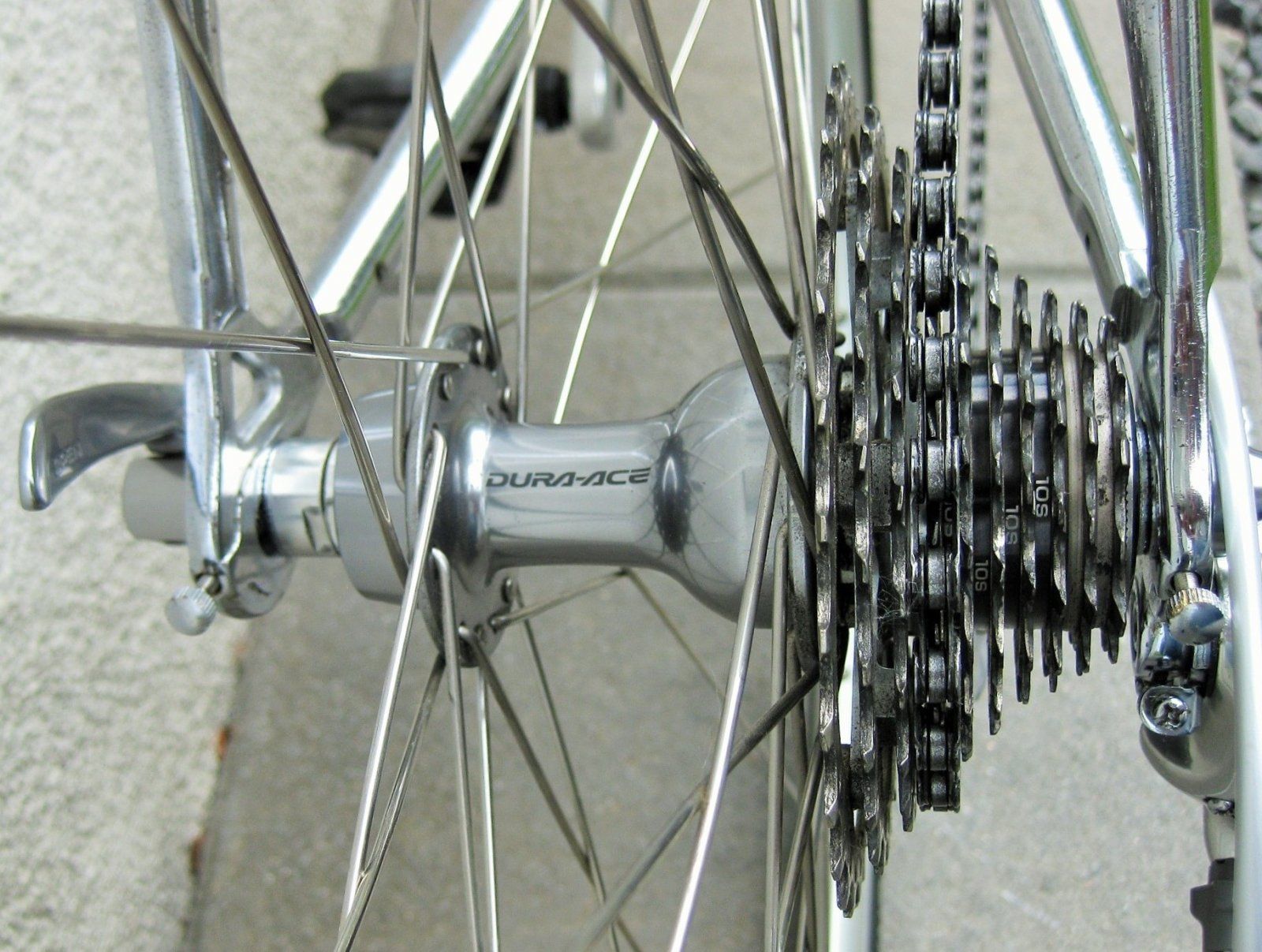

Als Getriebe wird eine 10fach Ultegra Kassette CS6700 12-30 eingesetzt auf einer DA 7800 Nabe .

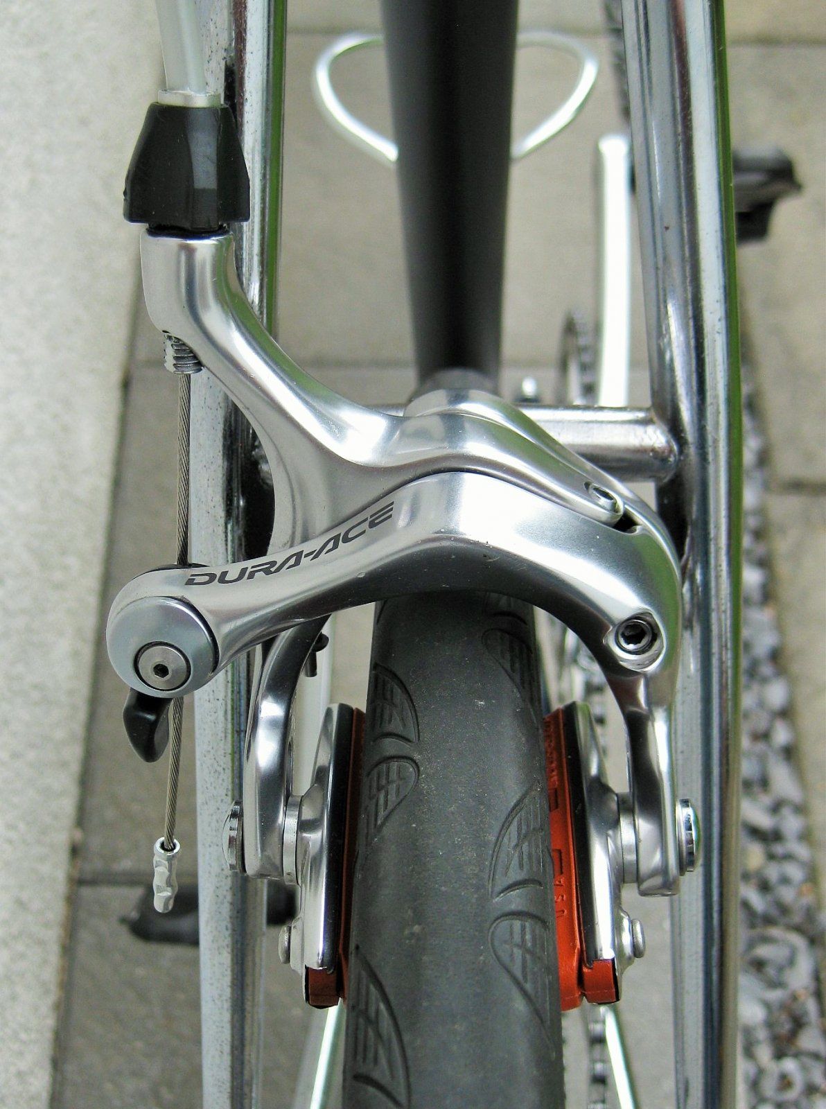

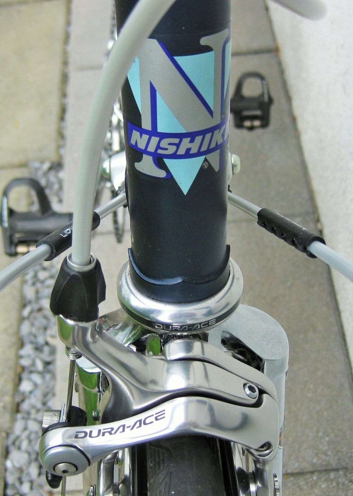

"Wer bremst verliert". Ich hab trotzdem welche eingebaut , ebenfalls aus der DA 7800 Gruppe.
Anhang anzeigen 1093619Anhang anzeigen 1093620
Hinten mit rosa Kool Stop Lachsbremsgummis für eventuelle feuchte Tage . Weil... wenn´s doch mal regnet , dann hoffentlich nur hinten .

Und fertig ist mein Olympic Royal für die 315km lange Runde um den Vätternsee . Es wird trotzdem hart und sehr schmerzhaft . Man muss dabei zu seinem inneren Schweinehund nur so spätestens alle 3-4 Std sagen " Quäl dich du Sau , 100 km gehen immer !! " . Und ratzfatz sind die 325km rum .![]()
