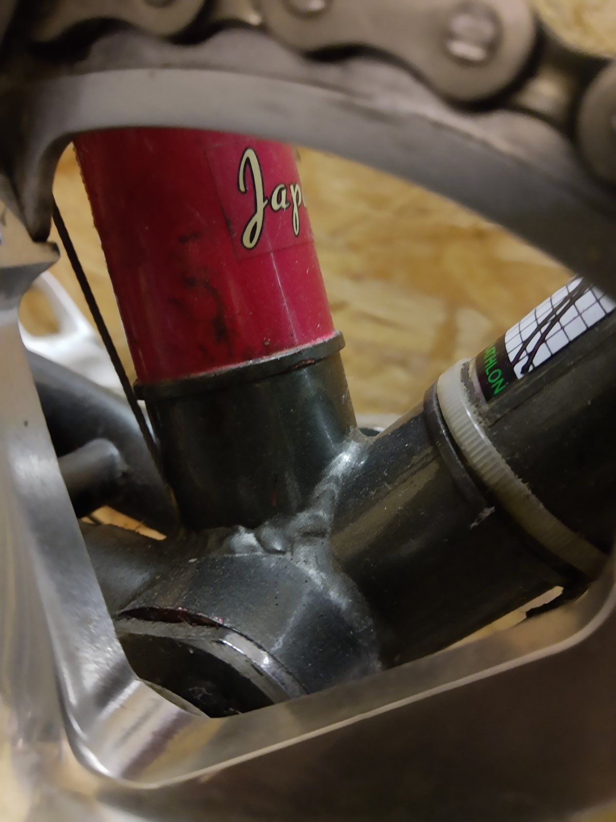

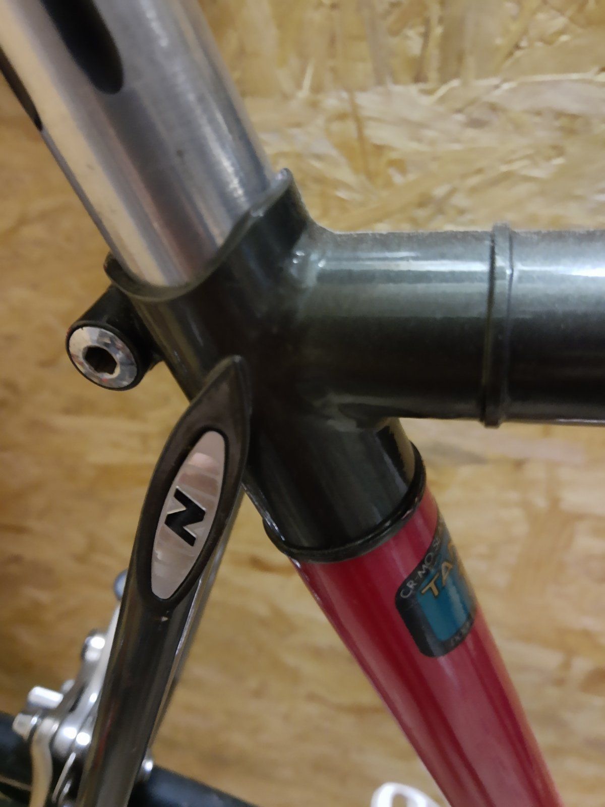

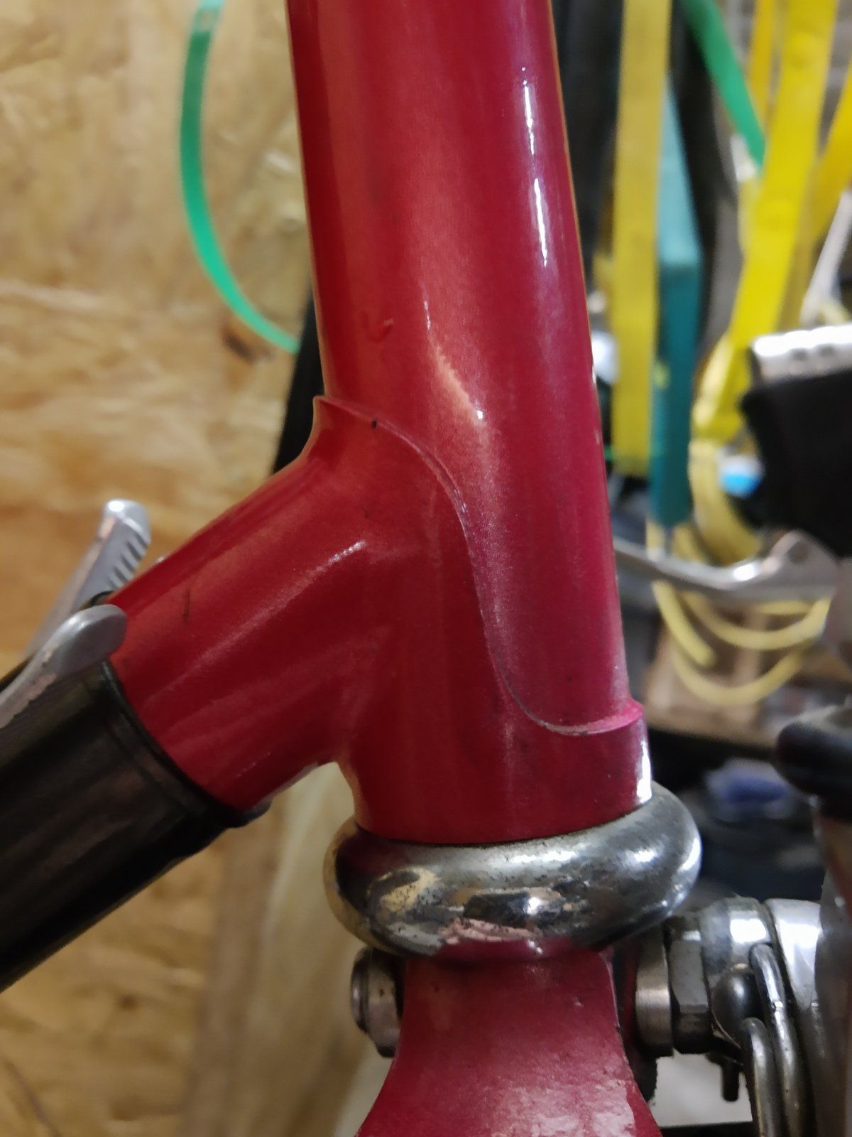

"Die Muffen sind nicht "klassisch" verlötet, sondern Stoß an Stoß Rohr an Muffe. Innen drin steckt je ein kleineres Verbindungsrohr von ca 3-5cm Länge, mit dem die die drei Rahmenrohre und die "eigenartigen" Muffen verbunden und verlötet werden.Ähnliche Muffen sah ich bei Patria...

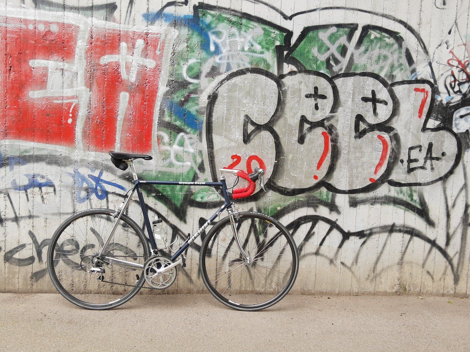

Kleines Frühjahrsupgrade...
...Triko in Campa, nur das Beste...
...letztes Jahr wurde es ja wegen meines Schlüsselbeinbruchs kaum bewegt.
Heute dann etwas verspätet (Veloflex wollte nicht so einfach auf die Omega) die erste ernsthafte Ausfahrt mit nennenswert km und Hm.
Macht richtig Laune, ein sehr agiles Gerät, wie ich feststelle. Gefällt mir sehr.
