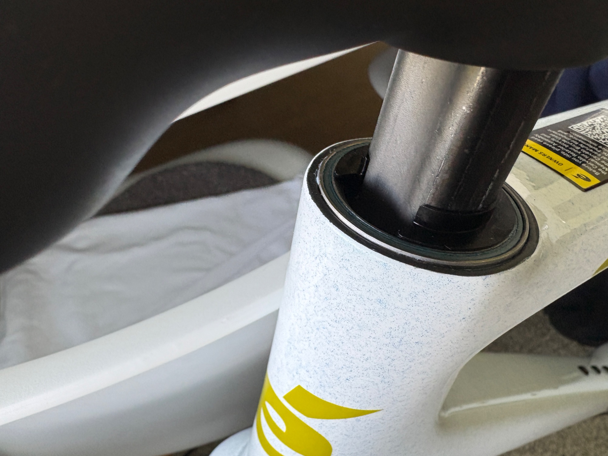

Man sieht deutlich die Abnutzung vom Eloxal, was auf Spiel / Bewegung zwischen den Bauteilen schließen lässt.
Sicher das du auch das Steuersatzspiel richtig eingestellt hast?
Wenn die Ahead Cap den Gabelschaft berührt, kann es den anschein haben, fest angezogen zuhaben.
Gerade die ICS Steuersätze, muss man mit etwas mehr Druck anziehen, da die Stack Beuwerise etwas mehr Druck benötigt und beim fahren sich nochmal etwas setzt. Also 3-4Nm ist so der Richtwert.
Da war definitiv alles richtig montiert, keine Angst! 😊
Ich mache das seit knapp 30 Jahren und es ist nicht das erste Cevelo, welches ich aufbaue.
Ist ja im Prinzip "der alte Hut" vom Caledonia/Soloist/Aspero 5.
Probehalber hatte ich mehrere 1/10mm Shims zw. Kompressionsring und Steuersatzkappe montiert, um a) garantiert genug Abstand zw. Steuersatzkappe und Steuerrohr zu gewährleisten und b) mit Sicherheit genug Druck auf den Kompressionsring auszuüben.
Es war jedoch nicht möglich den Kompressionsring auch nur annähernd auf etwas Vorspannung zu bringen um sich innerhalb des oberen Steuersatzlagers zentrieren zu können. Das Eloxal zeigt eindeutig, dass hier Spiel / Bewegung viorhanden war.
Hier addieren sich mMn tatsächlich Toleranzen in negativster Art & Weise.
"Leider" hat's mein eigenes Rad erwischt.
Aber Danke! 👍

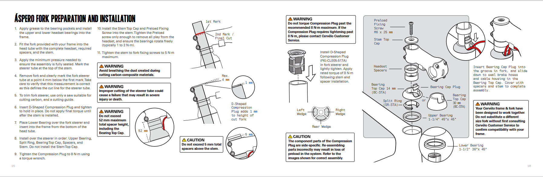

Weil wir gerade bei der Montage rund um den Steuersatz sind. Zieht ihr den Expander mit 8 Nm an? Mir ist schon beim ersten Rahmen aufgefallen, dass sich der Gabelschaft dadurch schon ein gutes Stück aufwölbt und der Vorbau sich dadurch nicht mehr wirklich vernünftig montieren/demontieren lässt. In der Anleitung steht (Punkt 6 bis 9) auch entsprechend, dass die 8 Nm erst draufgegeben werden sollen, wenn alles zusammengesteckt ist.

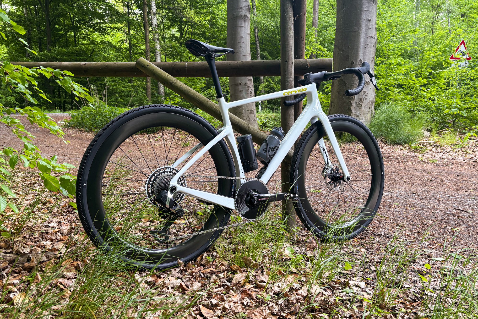

Jungernfahrt erfolgreich abgeschlossen. Geht gut die Kiste und ist durchaus komfortabel 👍 . Ob ich beim 48er Blatt bleibe oder auf 46 runter gehe, wird sich noch zeigen. 48 sind bergab zwar ganz nett aber man bewegt sich halt etwas vom feiner abgestuften Bereich der Kassette weg. Ansonsten schaltet die 13-fach Red natürlich wie Butter, wenn auch nicht ganz so sauber wie eine Transmission unter Volllast.
Die Toolflasche ist noch ein Provisorium – ich plane einen TPU-Schlauch durch die recht große Öffnung am Tretlager in das Sitzrohr zu fädeln. Der Rest vom Werkzeug kommt an den Toolmount unter dem vorderen Flaha. Da will ich mir aber noch etwas drucken, damit es möglichst aufgeräumt ist.
Nice! Was sind das für LR, und was für eine Vorbau-/Lenkerkombination nutzt du?
Die Laufräder sind vom Farsports (FS58 – 58 mm hoch / 25 mm Innenweite / hookless) und der Cervelo ST31 Vorbau ist mit einem Syncros Creston 1.0 X Lenker verheiratet. Der Lenker ist für mich besonders interessant weil er am Übergang zu den Hoods abgeflacht ist und dadurch einen schön gleichmäßigen Übergang hat.
Jepp, den Kompressor ziehe ich mit 8Nm an, aber erst, wenn "Gegendruck" von außen wirkt ;
also final, wenn der Vorbau aufgesteckt ist.
Schön geworden! 👍 Hast du final den orig. Kompressionsring verwendet?
Ich baue ein Soloist auf. Da sollen laut manual auch 8 NM auf den Expander. Habe ich so befolgt.
