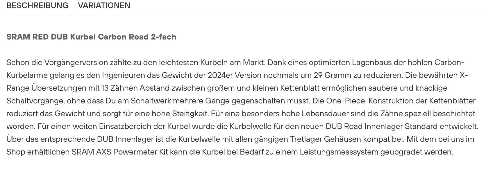

Ich müsste meine demontieren, bin aber davon ausgegangen, dass das wie im Produkttext beschrieben, ohne
weiteres funktioniert.
Damit scheint dann wohl, wie von dir angeführt, die Kombi aus Spider + Kettenblatt gemeint zu sein.
Upgrade für Force E1 ist klar und damit ein weiteres Argument gegen Red E1, Kassette ausgenommen.
Das ist erst einmal völlig richtig geschrieben. Denn das steht ja nur etwas von einem möglichem Upgrade. Ein Blick auf die einteilig Konstruktion deines Kettenblattsets sollte doch auch deutlich machen, dass man da nicht einfach ein PM dazwischenbauen kann.
Wenn du jetzt Upgrade willst, nimmst du den neuen Threadmount-Powemeter und die TM-Kettenblätter der Force E1. Das kostet zusammen kaum mehr als der PM der Red und du hast das auf alle Zeit unabhängig voneinander.

Kann man(n durchaus missverstehen, Felix. Oder zumindest in einem nicht per KI erstellten Produkttext etwas genauer herausarbeiten. Beanstande das aber auch nicht und habe gar nicht den Wunsch, ein PM zu integrieren. Maximal bei der Force, aber da werkelt bereits das PM der Vorgängerversion D2.
Ok, schade. Hatte ich aber schon befürchtet, dass es bei der RED keine Möglichkeit für ein Powermeter abseits der Kettenblatt-Kombi Lösung gibt. Hoffentlich bringt SRAM für die RED auch mal eine Threadmount-Lösung wie bei der Force. Das ist keine schlechte Lösung, auch wenn man Spezialwerkzeug benötigt. Mir ein Rätsel, warum man das nur bei der RED XPLR hat.

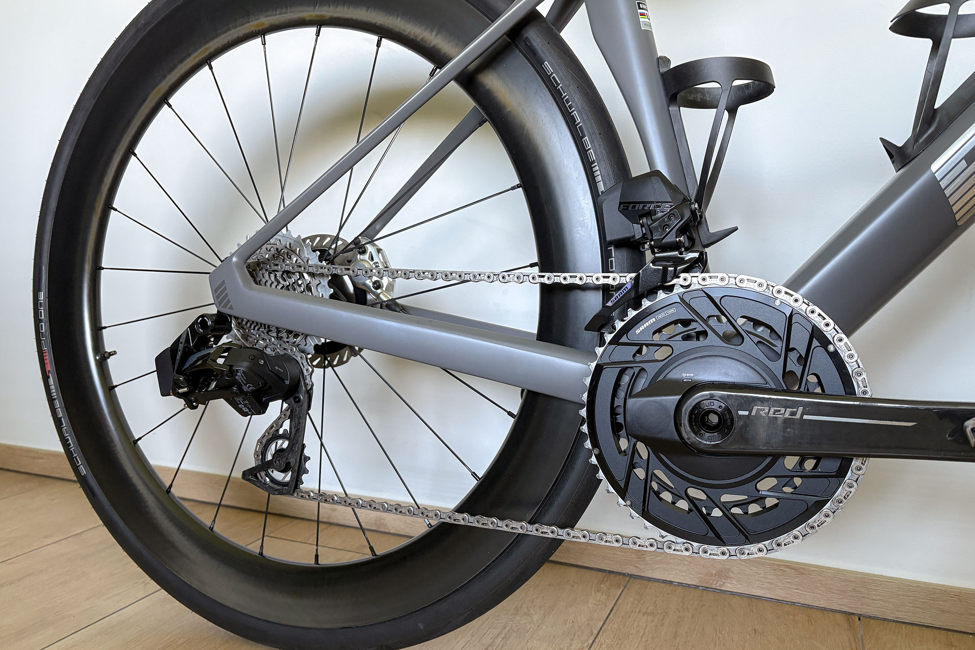

Rühren die starken Schleifspuren an der Kurbel von Überschuhen und Winterbetrieb?

Die Kurbel hat keinerlei Schleifspuren – das sind Reflektionen auf dem Carbon. Um sicher zu gehen, habe ich die Kurbelarme sogar noch mit Schutzfolie versehen 😁 .

Aus eigener Erfahrung kann ich bestätigen, dass nach 3-4 Jahren im Ganzjahresbetrieb die RED Kurbeln entsprechende Gebrauchsspuren aufweisen, dass hat dann nichts mit alternden Augen und Spiderapps zu tun. Räder sind halt auch nur Gebrauchsgegenstände 🤷‍♀️
Mein Rennrad, im Schweiße meines Angesichts und im fahlen Kerzenschein nächtelang unter Schmerzen aufgebaut....😉 ist für mich mehr als nur ein Gebrauchsgegenstand.
Meine Rotor Carbon Kurbelarme zieren daher transparente Schutzfolien. Hilft.
