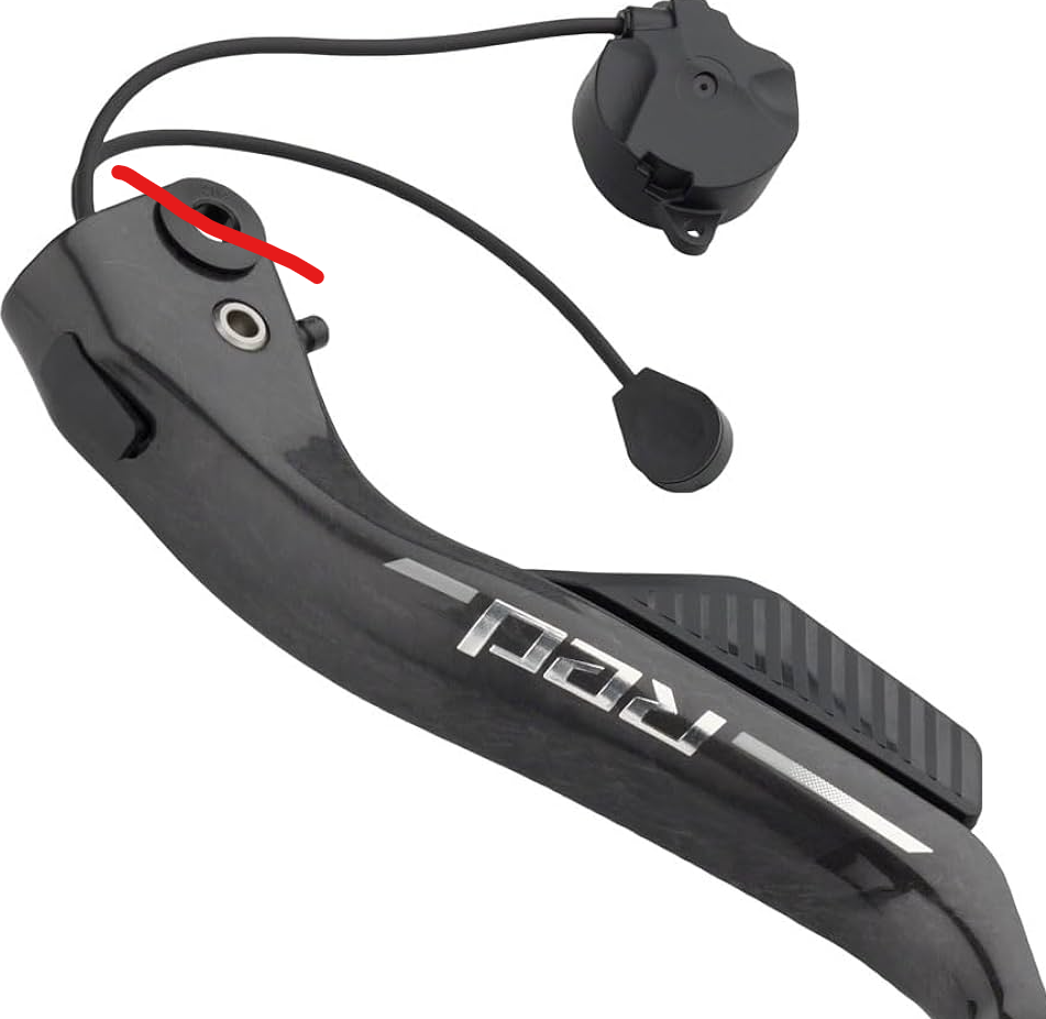

Mein linker Red Bremshebel wollte Heute ploetzlich nur widerwillig zurueck schnappen. Habe dann gesehen, dass er leicht schraeg nach rechts in seiner Aufnahme sass.
Kann sein, dass ich das Bike ausversehen irgendwo am Hebel angelehnt hatte :(
Ich konnte ihn nach links zurueck druecken, so dass er wieder gerade sass und leichtgaengig vor und zurueck ging.
Allerdings wackelt er nun ziemlich hin und her (rechts/links).
Hat jemand einen Tipp, ob/wie ich ihn wieder "fest" bekomme?
Nur von "anlehnen" darf da eigentlich gar nichts passieren, ich habe meine Red Hebel schon hunderte mal irgendwo angelehnt. Zieh mal den Gummi zurück und schau genau nach was da wackelt

Der Hebel wird gebrochen sein, an der Stelle die auf dem Bild unten markiert ist.

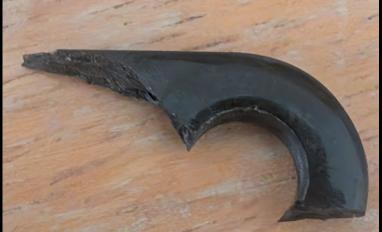

Hatte ich auch schon. Rad auf Mallorca aus dem Koffer geholt und der Hebel stand nach innen statt nach außen. Konnte es kleben, aber den Hebel inkl Elektronik gibt es notfalls auch als Ersatzteil.

Dank dir, genauso ist es leider. Wenn ich dev Pivotbolzen rausschraube, kann ich den Hebel leicht rausziehen, um das Drama zu sehen.
Um ihn auszuwechseln muss man wohl noch mehr Zeugs loesen.
Das Teil hast du wieder angeklebt? Das schaut ja so schon windig aus. Einfach mit Sekundenkleber wieder angepappt oder irgendwas Spezielleres?
Ich hab mir 2k Kleber im Baumarkt geholt und dann erst das abgebrochene Stück an die Buchse und das zusammen dann wieder an den Hebel geklebt. Und wie soll es anders sein: Nichts hält länger als ein Provisorium. Ist bis heute so am Rad und hat den ein oder anderen Bodenkontakt überlebt.

Wie gesagt, meine Klebelösung hat nun bereits einige Bodenproben überstanden. Das original ist noch stabiler und sollte so schnell nicht brechen.

Habe das Teil gerade wie vorgeschlagen geklebt und es sitzt erstmal wie neu!
1000 Dank nochmal, ohne dich waere ich nicht darauf gekommen das ueberhaupt zu versuchen!
Ersatzteil ist nirgends lieferbar und wenn, dann fuer 350 Euro...
