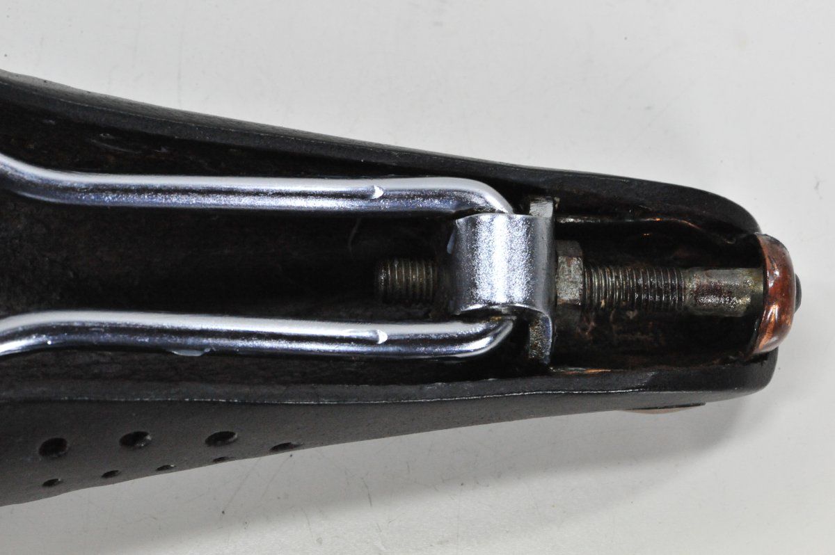

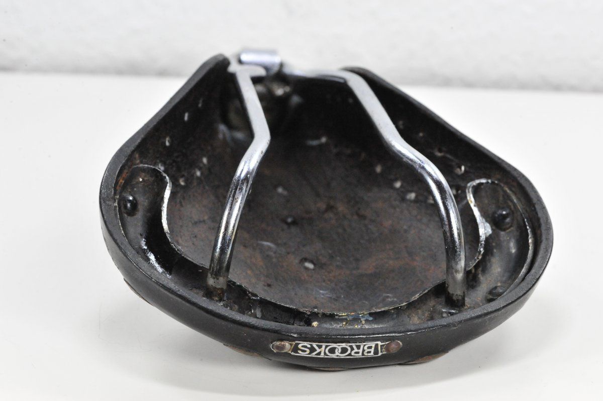

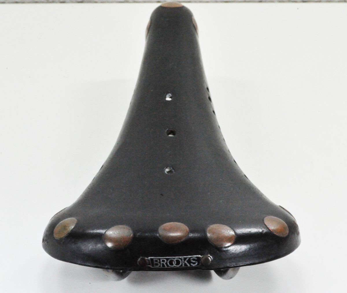

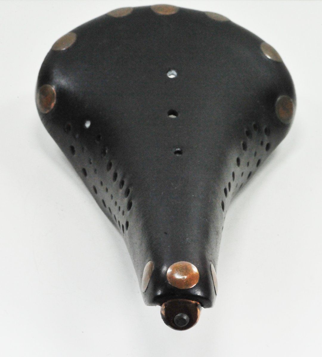

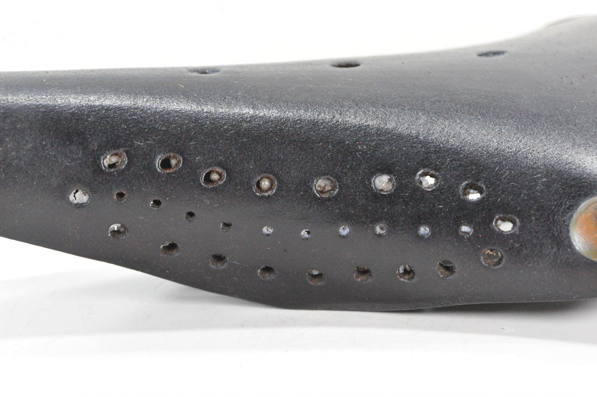

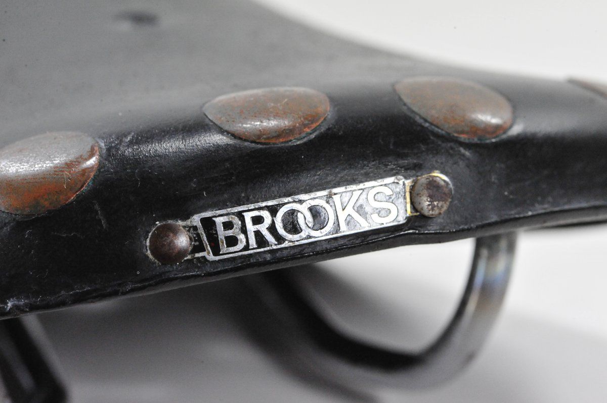

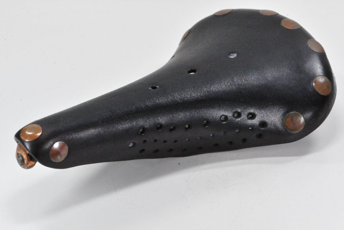

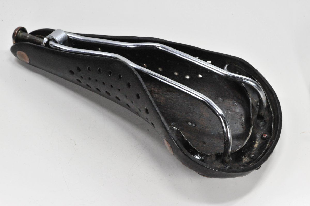

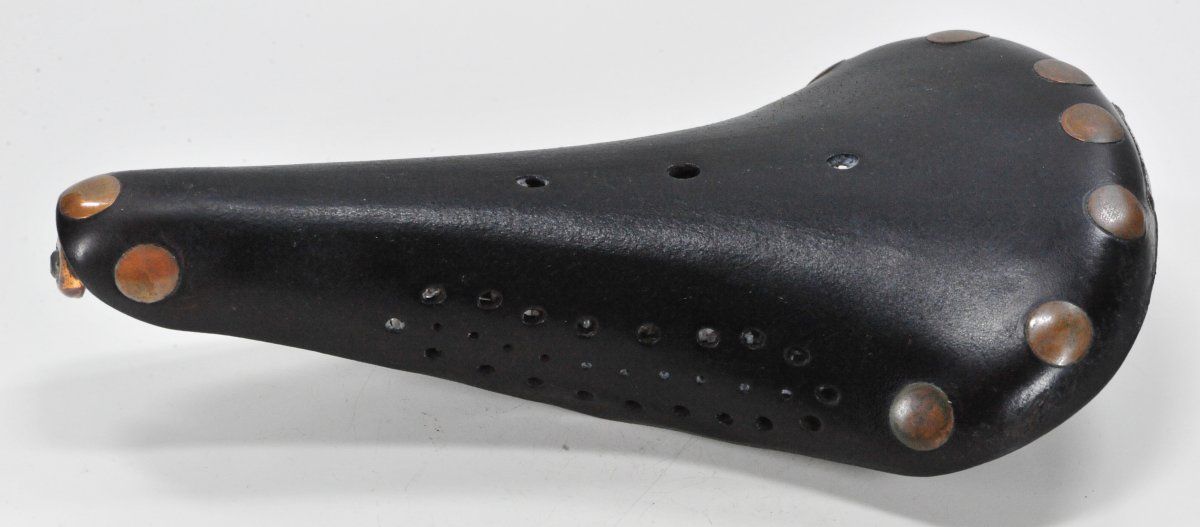

Nun fange ich mal mit dem Sattel an. Es ist ein getunter Brooks. Es wurden die Streben abgesägt damit der Sattel tiefer baut und eine zusätzliche Niete hinten für die Stabilität angebracht. Für die Belüftung gab es noch ein paar Löcher an der Seite. Den Sattel hat mir Alberto Masi am 6.Oktober 2014 gegeben, als ich ihm mein MASI noch dem Stutz bei der L'Eroica zum Service vorbeibrachte. Er konnte mir auch nicht sagen, wer diese Arbeit gemacht hat. Aber mir gefällt der Sattel und deshalb kommt er an dieses Cinelli.

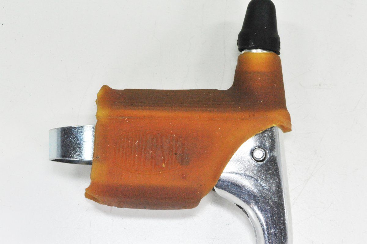

...yepp ... das war meine Idee ... und dann gleich den Dia-Compe für hinten nehmen ...
PS.:
Aktuell ruhen meine Hoffnungen noch auf dem alten Weinmann und darauf, daß der breit genug bauen könnte ... und dann auch noch lang genug ist ...
Mein B-Modell hat hinten einfach einen angepassten und hingebogenen Mafac-Gegenhalter. Geht auch und war bei dem Rad schon immer so.
Ich kann ja mal bei Gelegneheit ein Bild posten, wenn ich eins finde.
Ich könnte dein Paket , welches ich morgen endlich zur Post bringen kann , ja noch mal aufmachen und Fotos von so komischen Gegenhaltern machen,allein zu faul und unlustig ich gerade bin

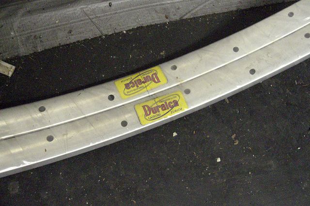

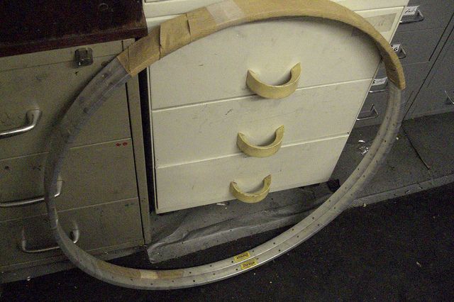

Was ganz Stabiles. Da ich bei Dario Pegoretti sein Cinelli aus seiner Zeit als Jugendrennfahrer bestaunen durfte und gesehen habe, dass er mit 40-loch Laufrädern unterwegs war, wollte ich auch so was mal haben. Und die Felgen stammen aus Oerlikon bei Zürich.
Das Weinmann Ding passt (etwas aufgebogen) und wurde auch von Brügelmann so an Cinellis gebaut, die sie oft mit Weinmann Bremsen versehen haben, bevor es Campa Bremsen gab. Das Teil sieht aber klobig und doof aus.

Welche Streben denn?

Es werden diese 40-loch Felgen verbaut bzw. sie sind schon mit Campagnolo Record Hochflaschnaben von 1963 eingespeicht worden:
Die Bilder sind von dem freundlichen Verkäufer nelson.wav
