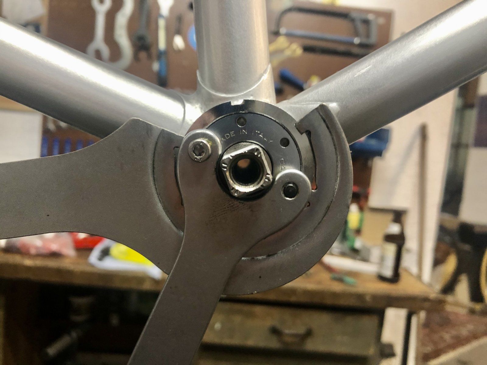

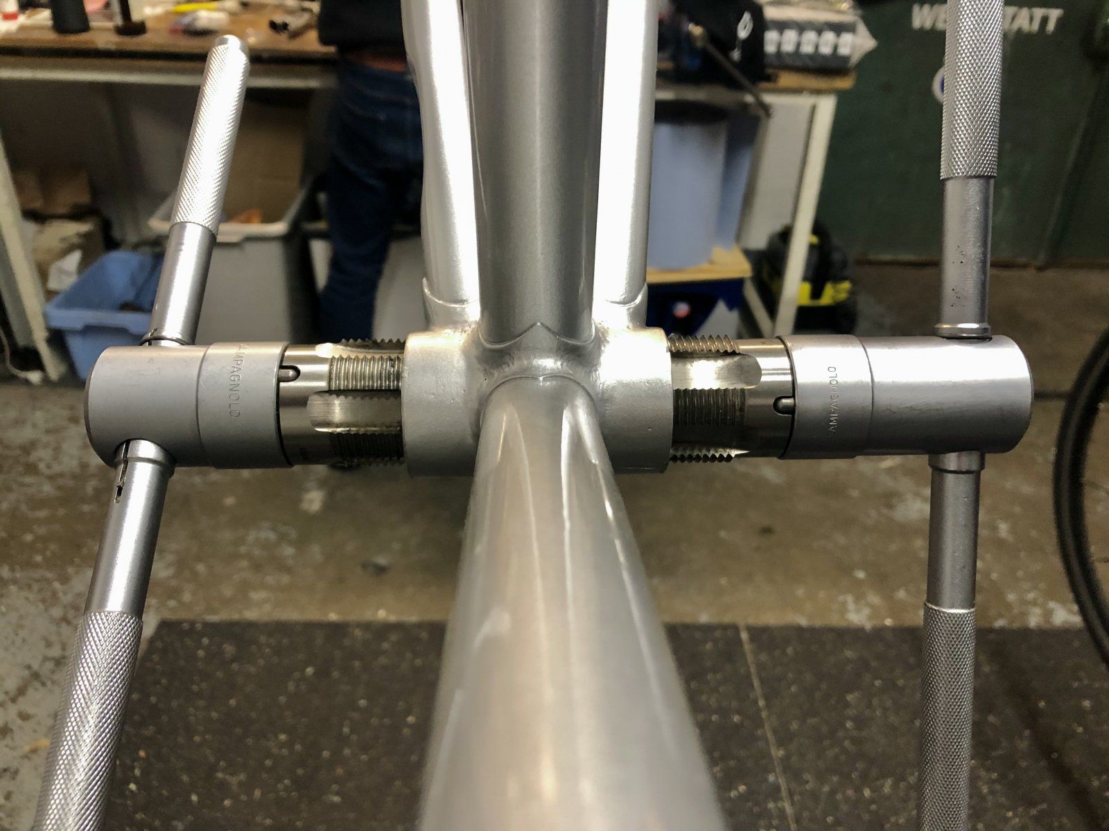

Das Tretlagergewinde habe ich vorsichtshalber noch einmal sauber nachgeschnitten.
Bei neu lackierten Rahmen ist ja immer etwas mehr Vorsicht geboten - einmal abgerutscht und tschüß! Aber mit dem richtigen Werkzeug und etwas Ruhe geht das immer ganz gut...

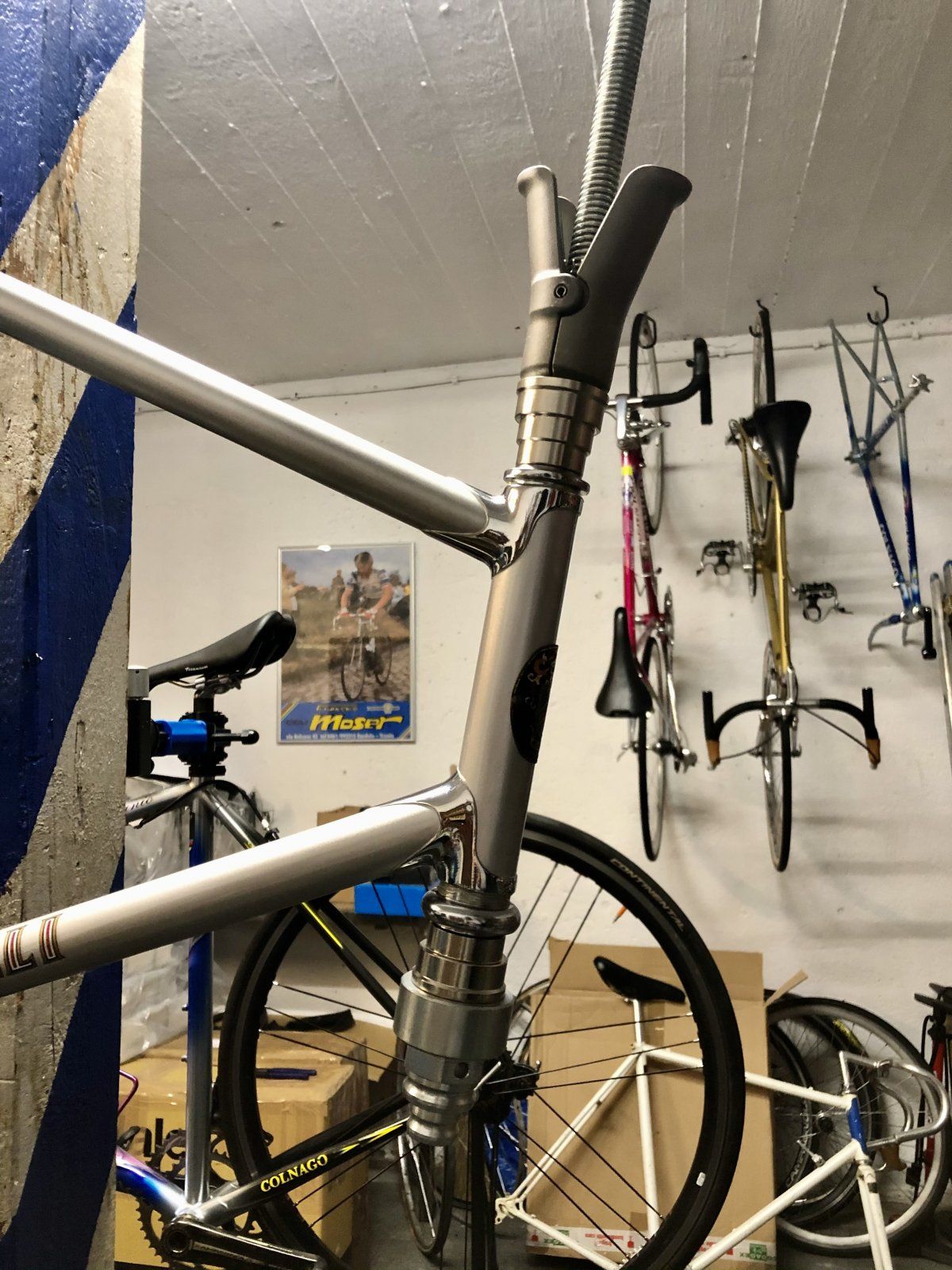

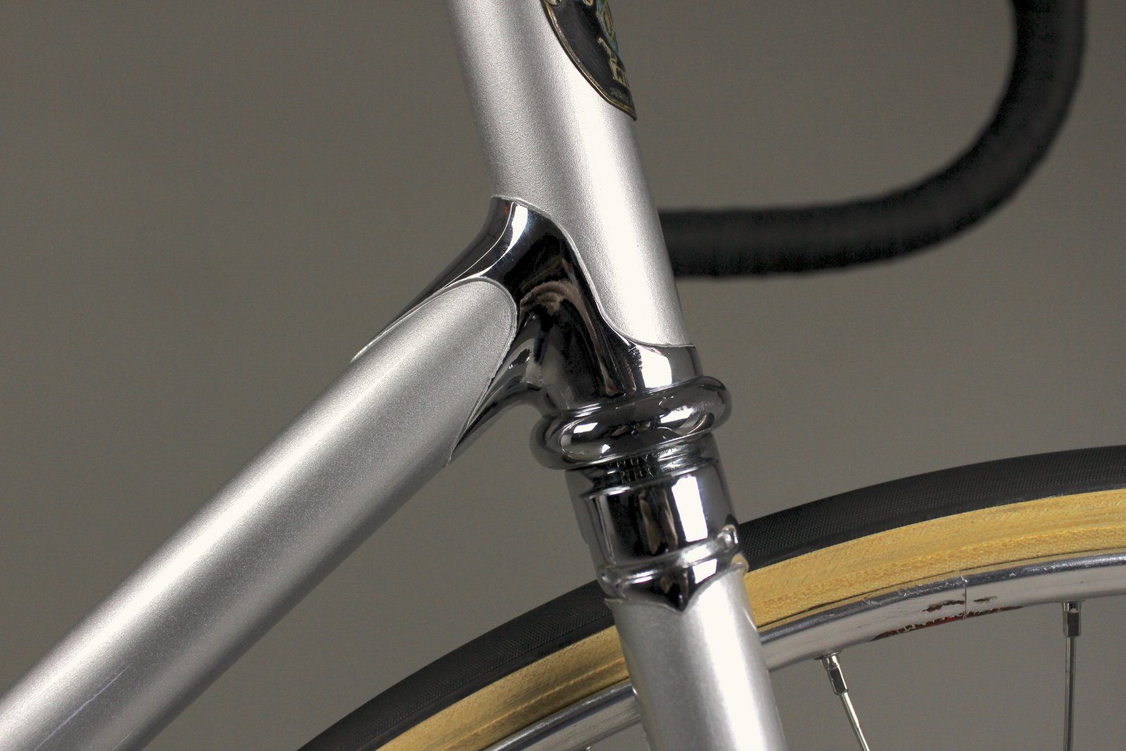

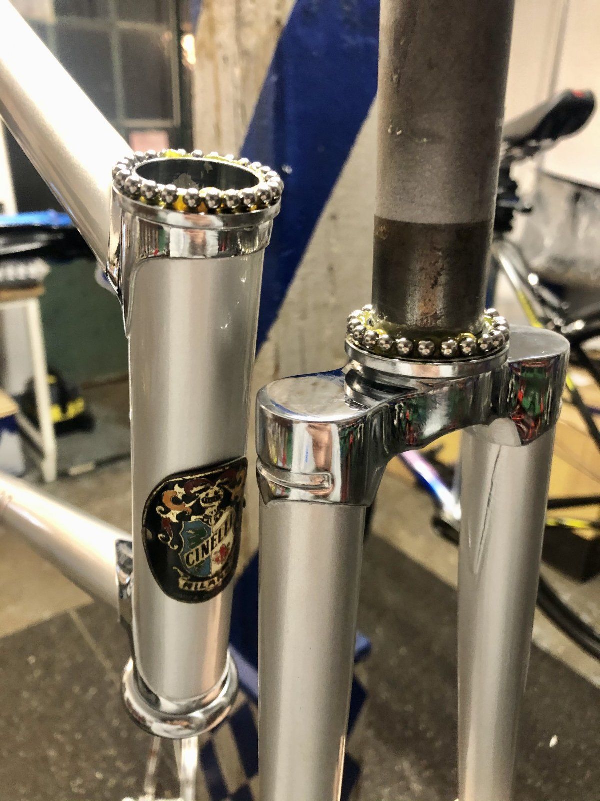

Der neue Steuersatz schlupfte geradezu ins Steuerrohr...
Am Ende dann noch die losen Kugeln (ohne Zittern natürlich) auf das frische Lagerfett gedrückt - und die Hochzeit konnte gefeiert werden...
Coming up: Kurbel drauf, Hinterrad einpassen und Kettenlinie checken.
(Derzeit ist ja in Bayern Ausgangssperre und ganz oft, wenn ich nach der Arbeit noch in der Werkstatt an privaten Projekten arbeite, muss ich mittendrin abbrechen - um vor 21 Uhr und vor der Ausgangssperre zuhause zu sein. Da bleibt immer mal wieder Arbeit unfertig...)
falsche kugeln leider drin..der pista braucht kleinere..jeweils 24 oben und 24 unten.
ach nee..passt doch mit der Grösse aber 2 zuviel drin so wie es aussieht

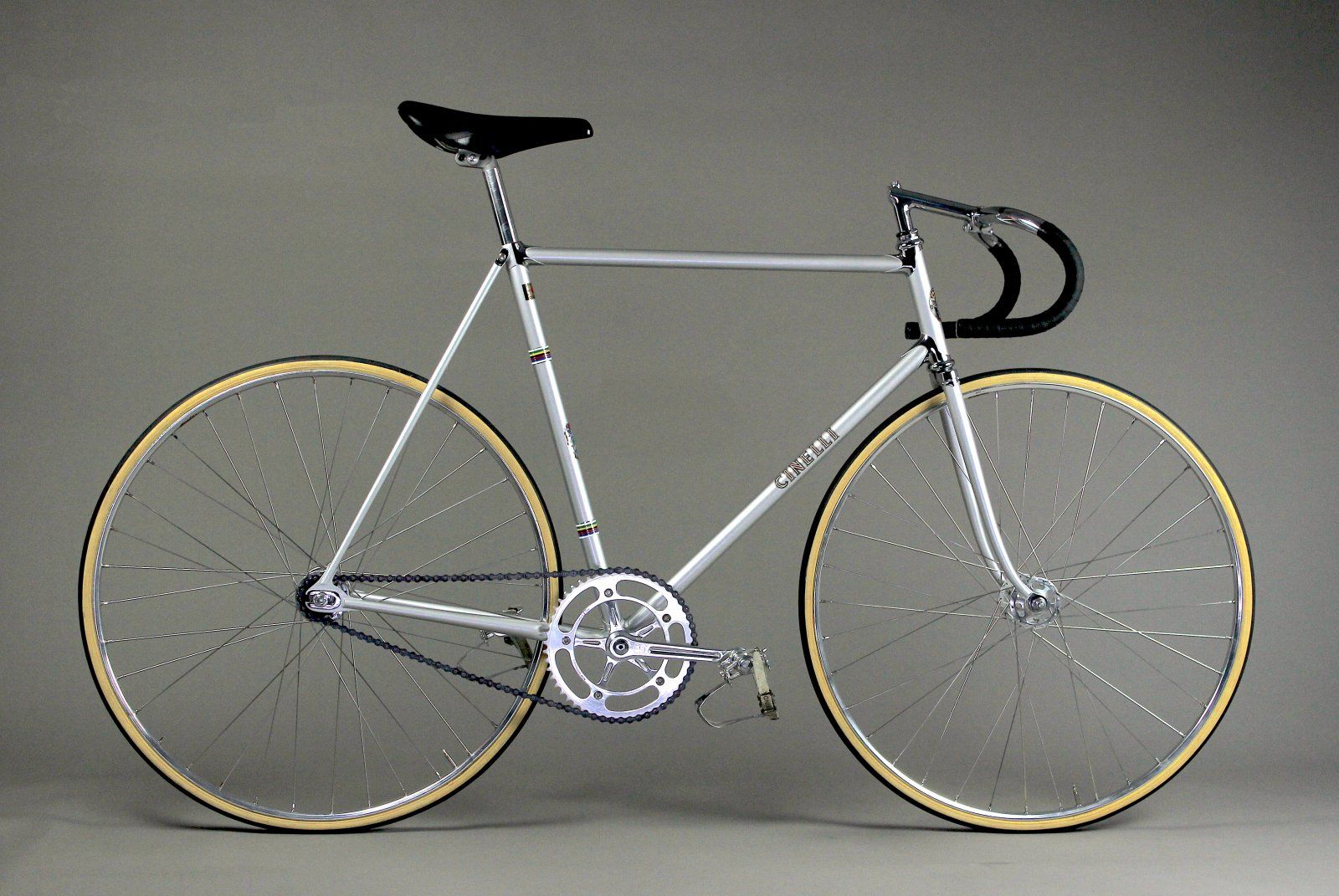

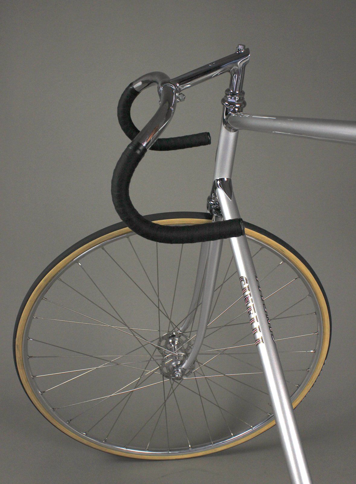

Unglaublich - aber mir ist eben erst aufgefallen, dass hier noch gar keine Fotos des fertigen Rades reingestellt habe... Es war definitiv ein komischer Winter im Radladen, gefolgt von einem verrückten Sommer! ;-)
Voila...
Auch als Non-Italo gefällt es mir richtig gut. Einziges Manko: ich würde das Isolierband gegen ein Textilklebeband ersetzen/ kaschieren, dann ist es fast identisch mit dem restlichen Lenkerband.
Aber das nur am Rande :daumen:
