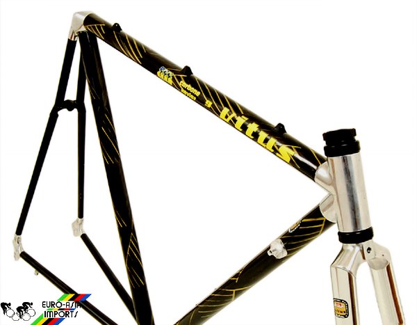

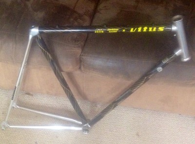

Ich finde deine Aufbauten durch die Bank weg einfach klasse! Wie meinst du das mit der Stronglight gelabelten Version des Rahmens?

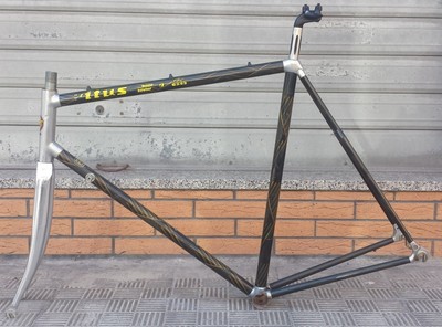

@Bo - das mit dem Vitus ist mir auch schon in den Sinn gekommen - mein FKC9 hat auch wenn auch leichte gelben Streifen in der Carbonstruktur - aber bei bei meinem FKC9 geht das hintere Bremskabel durch das Oberrohr, es geht vorne in die Steuerrohrmuffe rein und an der Sattelmuffe tritt es wieder aus. Leider kann man es auf dem Foto nicht klar erkennen um welchen Rahmen es sich handelt - und das mit dem rosa Sitzrohr halte ich eher für eine fototechnische Irritation? - als das es wirklich rosa lackiert war. Aber es gibt noch verschiedene andere Bilder von der Vuelta Espana 1988, wo Echave damals im weissen Trikot ebenfalls auf einem CFK-Rahmen sitzt und daneben fährt ein gewisser Sean Kelly eindeutig auf einem FKC 9 und man sieht m.A.n. schon einen Unterschied.
das mit den Ärmel ist wirklich verwirrend - schaut man sich das Video von Echaves Sieg 1987 auf die Alpe an so fahren er und Anselmo Fuerte mit roten Schultern und Ärmel bei der Siegeehrung erscheint Echave aber mit einem Trikot mit grauen Schultern und Ärmel. Das entspricht auch dem Trikot auf dem offiziellen Teamfoto von 1987. Sicher scheint nur das in 1988 nur noch die roten Ärmel gefahren wurden. Eigentlich ist es sehr schade das über diese Mannschaft nur so wenig Informationen existieren - es gibt nicht einmal einen spanischen Wikipedia Eintrag über die Equipo BH Sport.
@puntom - d.h. Stronglight scheint Ende der 80s auch Rahmen unter dem Label Stronglight verkauft zu haben, hierbei soll es sich um diese französische ALTEC Rahmen gehandelt haben soll ... gesehen habe ich aber noch keins davon und Google gibt dazu auch nicht her ...

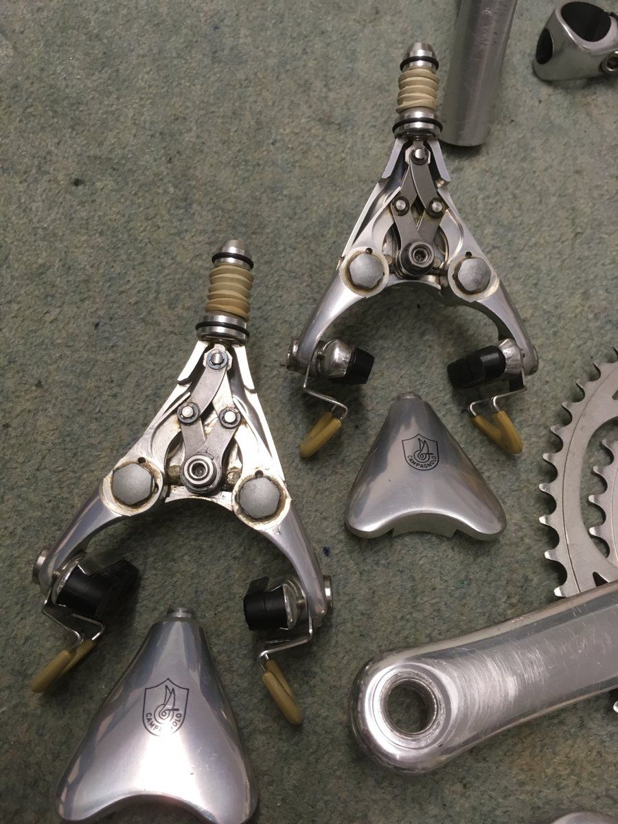

ist die damals erhabene Campagnolo C-Record einschließlich der zwar dekorativen aber bremstechnisch umstrittenen Delta Bremsen.
Hier in der Version 3. Generation mit dem weissen Gummibalg und der weissen Laufradführung.
Glücklicherweise hatte ich diese noch gebunkert, den optisch ansprechende und vor allem bezahlbare Exemplare sind in zwischen rar und
wenn ich es genau überlege, hätte ich mich voraussichtlichn nicht zu diesem Projekt ohne diese entschieden. Nur mal z.B. - so wurden in Rommerskirchen ein paar Deltas ohne die original Bremsschuhe und Beläge, sowie ohne die entsprechenden Laufradführungen für stolze 200 EUR angeboten.
Allerdings hatten die eine unschöne Schleifspur auf der hinteren Abdeckung.

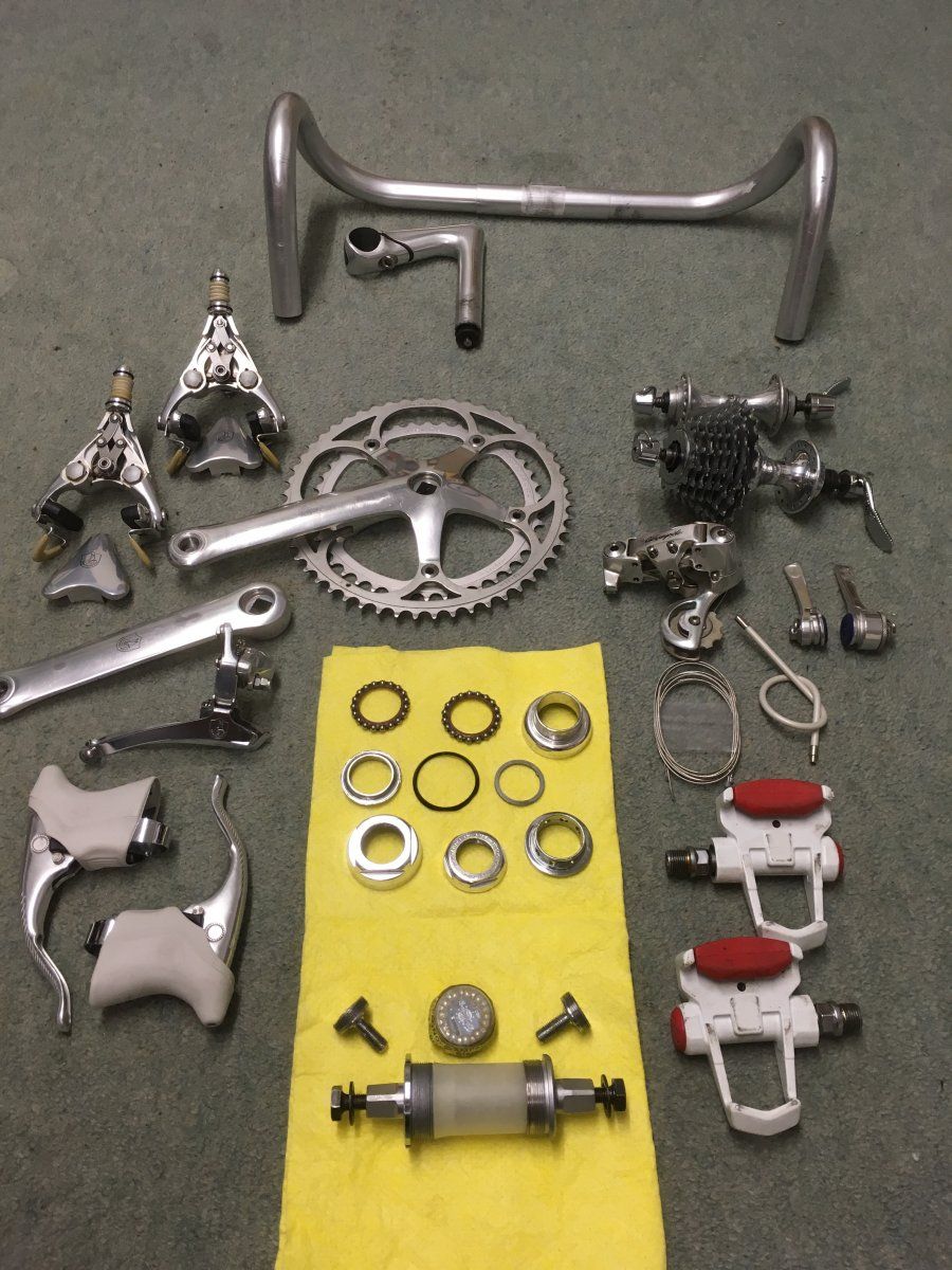

Die anderen Komponenten mussten mehr oder weniger gefunden werden. Aber in der vergangenen Woche ist so einiges an Post bei mir eingetroffen, so dass inzwischen schon der Großteil der benötigten Komponenten den Weg zu mir gefunden hat. - aber schaut selbst...
hier eine Übersicht des ganzen
als da wären im Einelnen

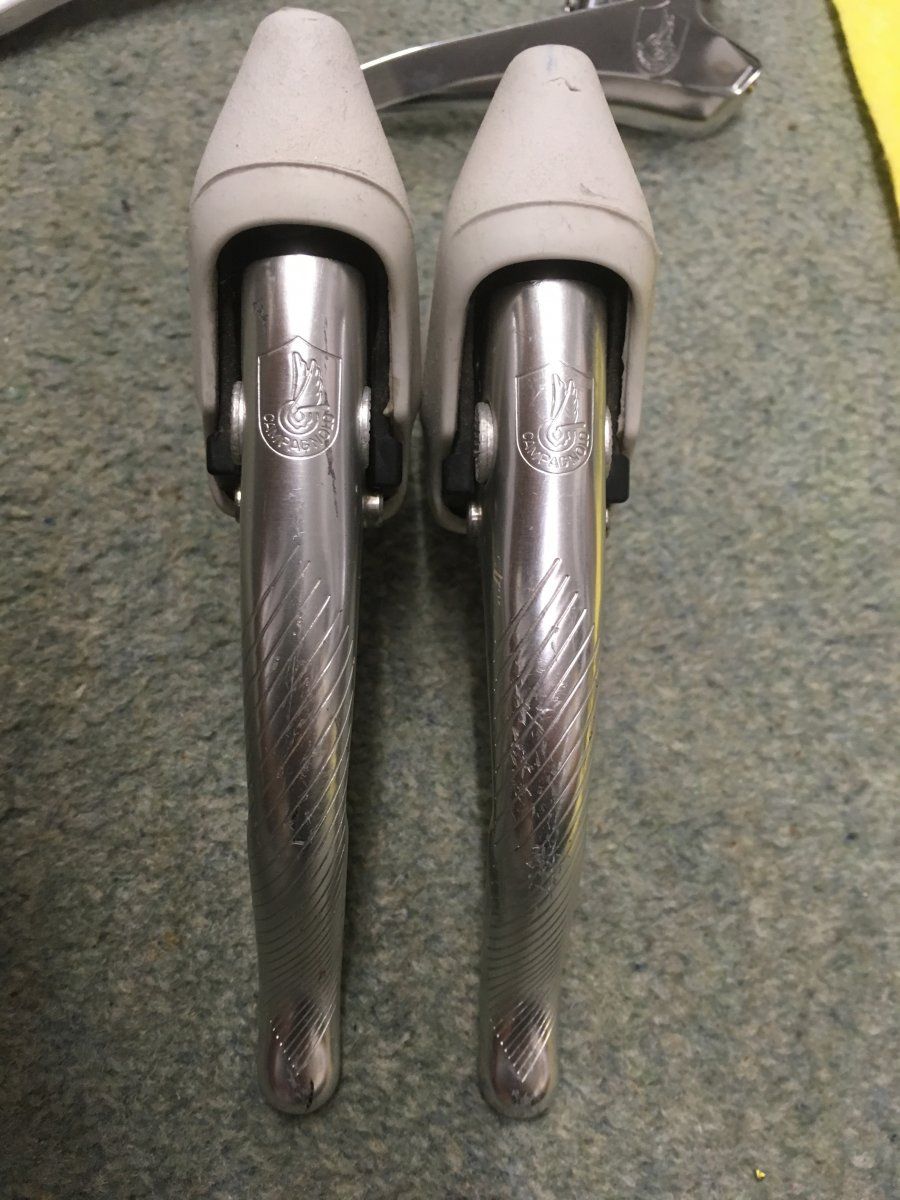

eine Cinelli Lenker-Vorbau Kombination - hier könnte ich noch einen etwas längeren Cinelli XA Vorbau brauchen, so um die 110-120 mm
besagte Deltabremsen,
eine noch akzeptable C-Record-Kurbel mit ein paar unschönen Schleifspuren,

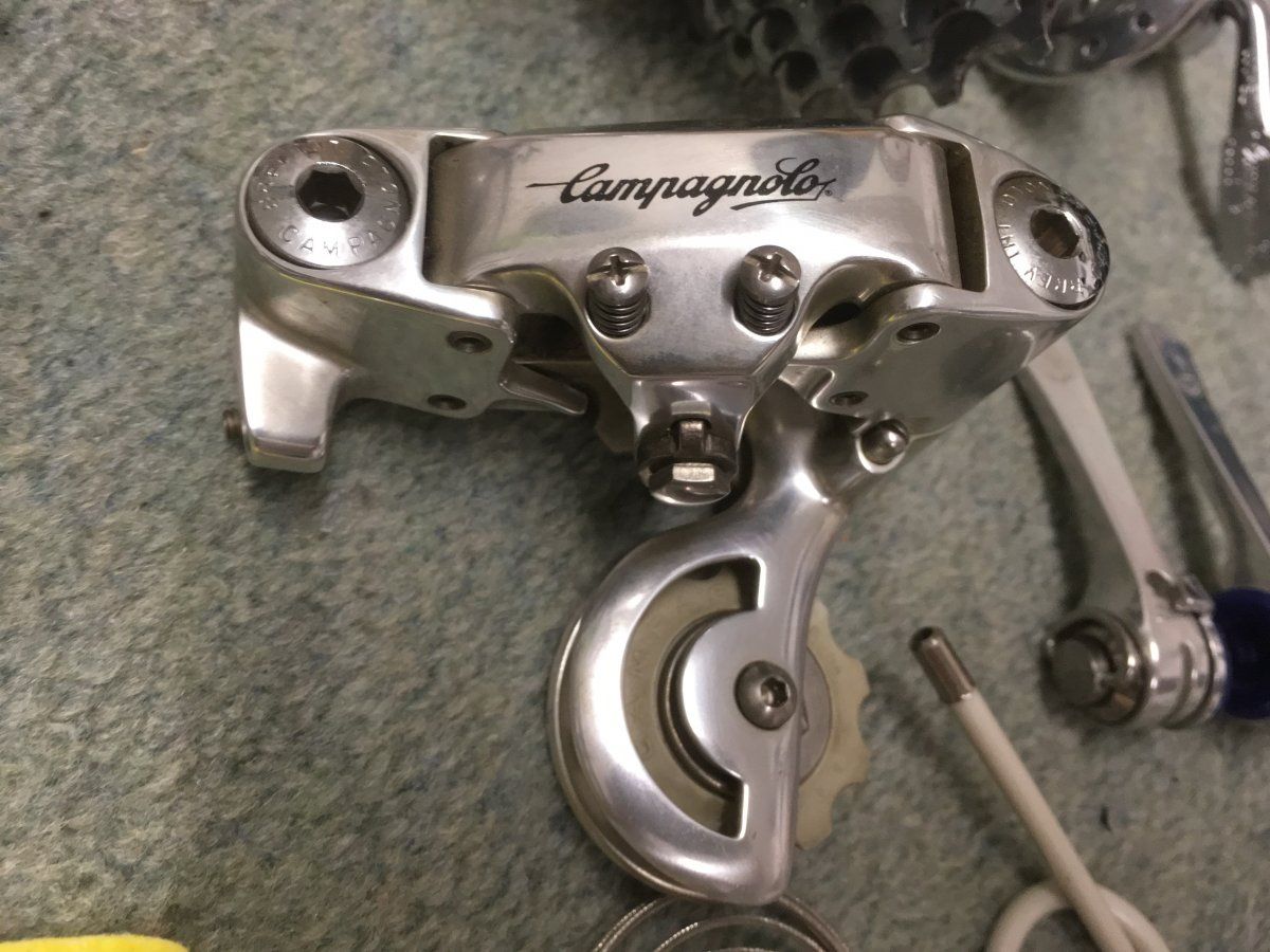

ein Schaltwerk C-Record der 2. Generation - lässt sich an meinem Pinarello TVT auch 8fach betreiben

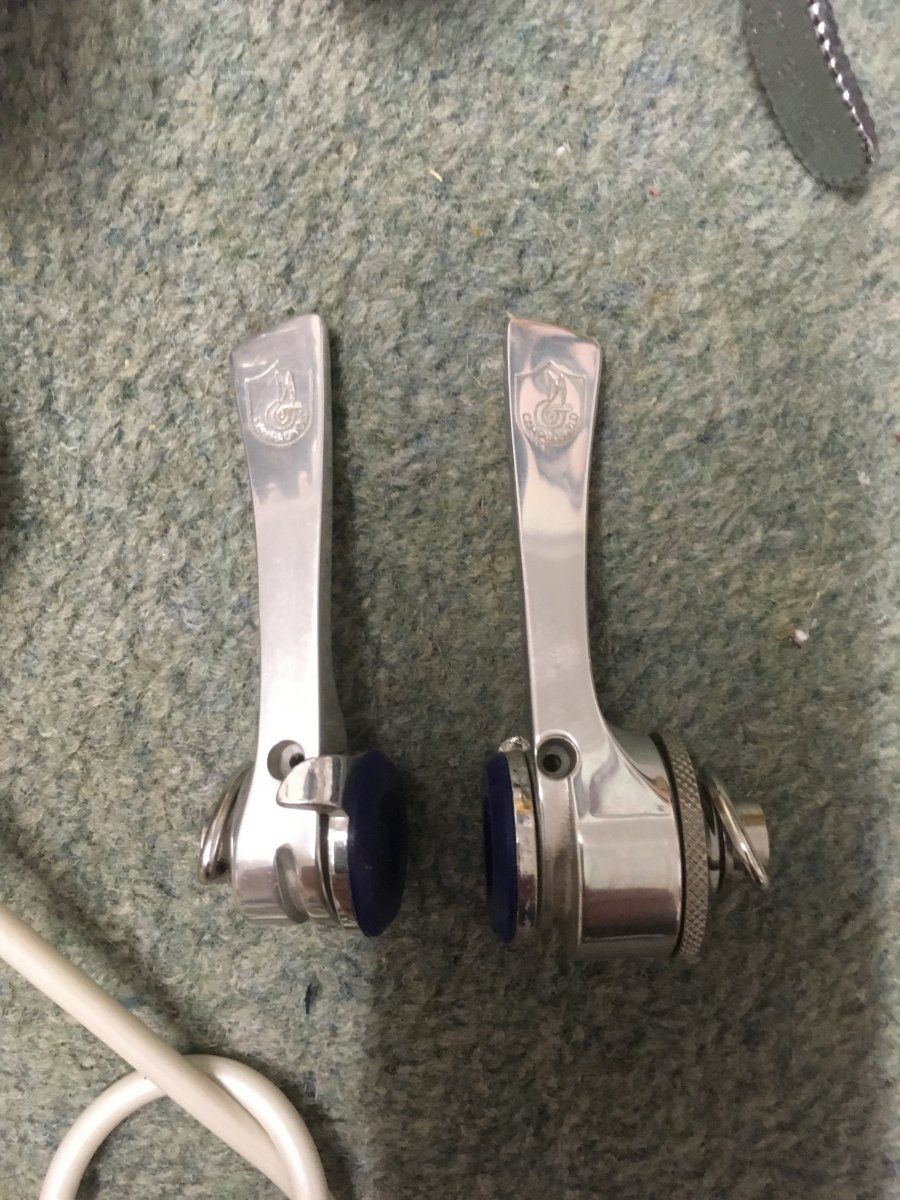

ein Paar Rahmenschalthebel Syncro II,
C-Record Umwerfer mit Schelle für 28.6 mm
Hinterradnabe 8fach Titanium - der ALTEC Rahmen hat offiziell 126 mm Einbauweite - abere nachgemessen sind es 128 mm, weshalb diese etwas zu moderne HR-Nabe erst einmal genügt
Vorderradnabe C-Record
... die dazu vorgesehnen Campagnolo Sigma sind derzeit in der grauen Strada Hardox Version auf dem Weg zu mir.

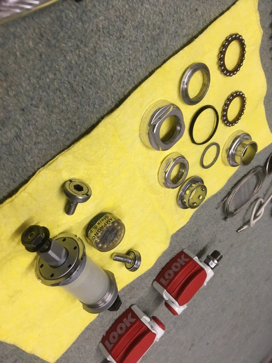

dann ist da noch der Steuersatz - allerdings sind meine Kenntnisse nicht so gut - ob es sich hierbei um einen C-Record handelt
bleiben noch das Innenlager in frazösisch sprich 35 x 1

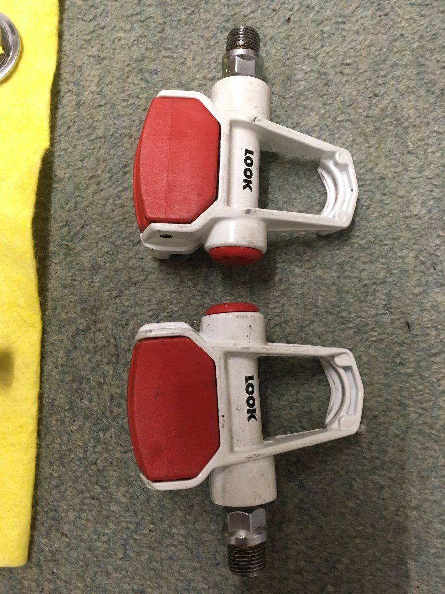

und dank @faliero die sehr gut erhaltenen LOOK-Pedale aus den Anfangszeiten der Klickpedale

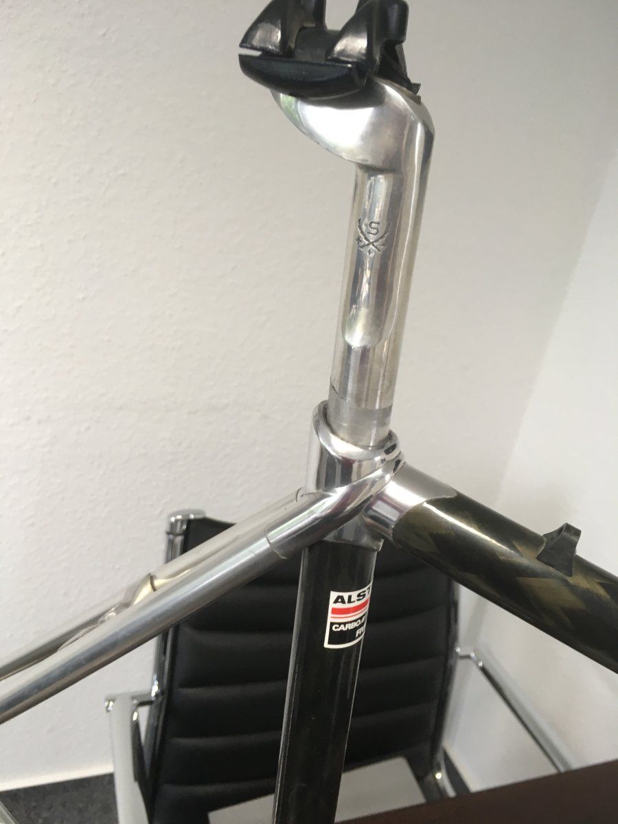

Nicht in der Übersicht ist eine selbstklemmende Stronglight Sattelstütze in 25.0 mm - funktioniert wie ein Schaftvorbau mit einer Keilklemmung

Die Syncro II Schalthebel können im Gegensatz zu den Syncro I auch richitg 8-fach, die Einstellung ist nur eine Frickelei - das wird wohl nicht das Problem werden - ich denke eher das superschöne Schaltwerk könnte hier eventuell das eine oder andere Problem aufwerfen - geht zwar 8-fach aber auch gel... wie werden ja sehen

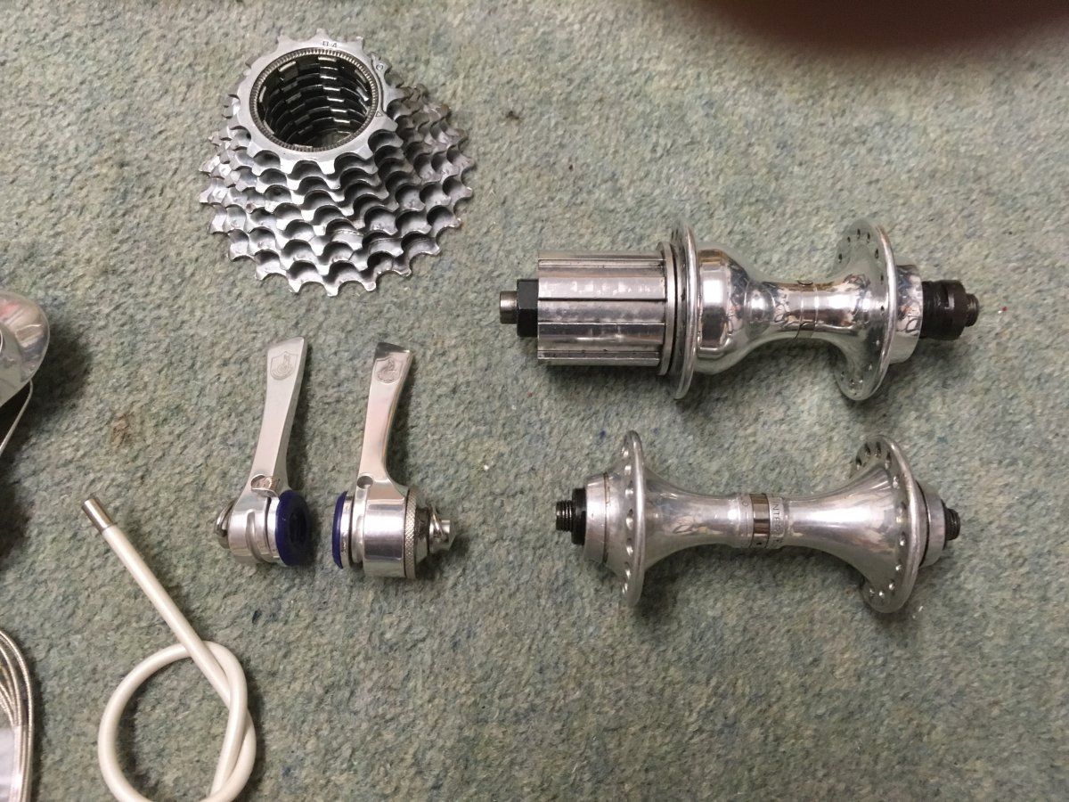

ansonsten noch weitere Detailbilder einzlner Komponenten
Anhang anzeigen 346007 Anhang anzeigen 346008
An sich fehlt jetzt nur noch ein zeitgemäßer Sattel, wobei ich zu einem Selle San Marco Concor tendiere sowie die weissen Campagnolo Bremshüllen und dann noch die entsprechenden Schlauchreifen ....auch hier werde ich wohl wieder ein Paar Vittoria Corsa SC im Retrostyle mit Naturflanke verwenden
Und zu guter Letzt feht noch das entsprechende Decalset um den Rahmen zu einem Teamrahmen der Equipo BH Sport umzulabeln.
und sobald die Felgen da sind geht's weiter ...
Die Pedale habe ich noch in schwarz/weiß in ähnlichem Zustand.....wenn dir die lieber sind....
ich denke die rot-weissen sind ok - trotzdem Danke das Du an mich denkst:rolleyes:
