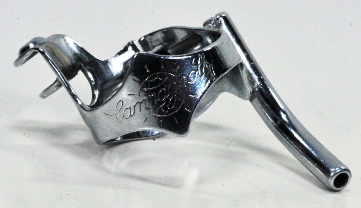

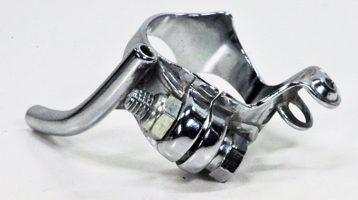

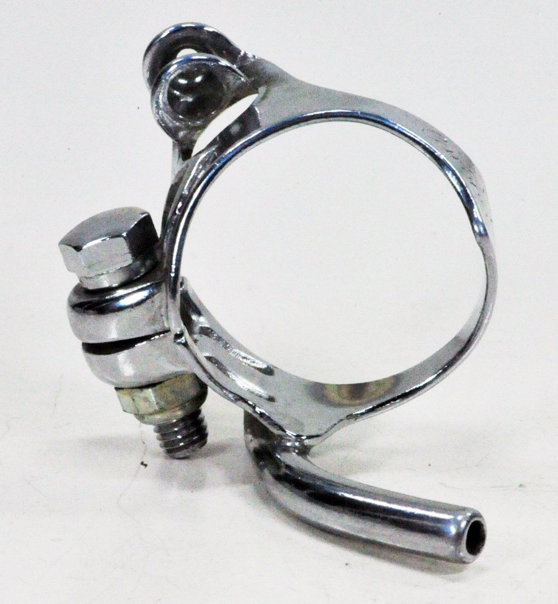

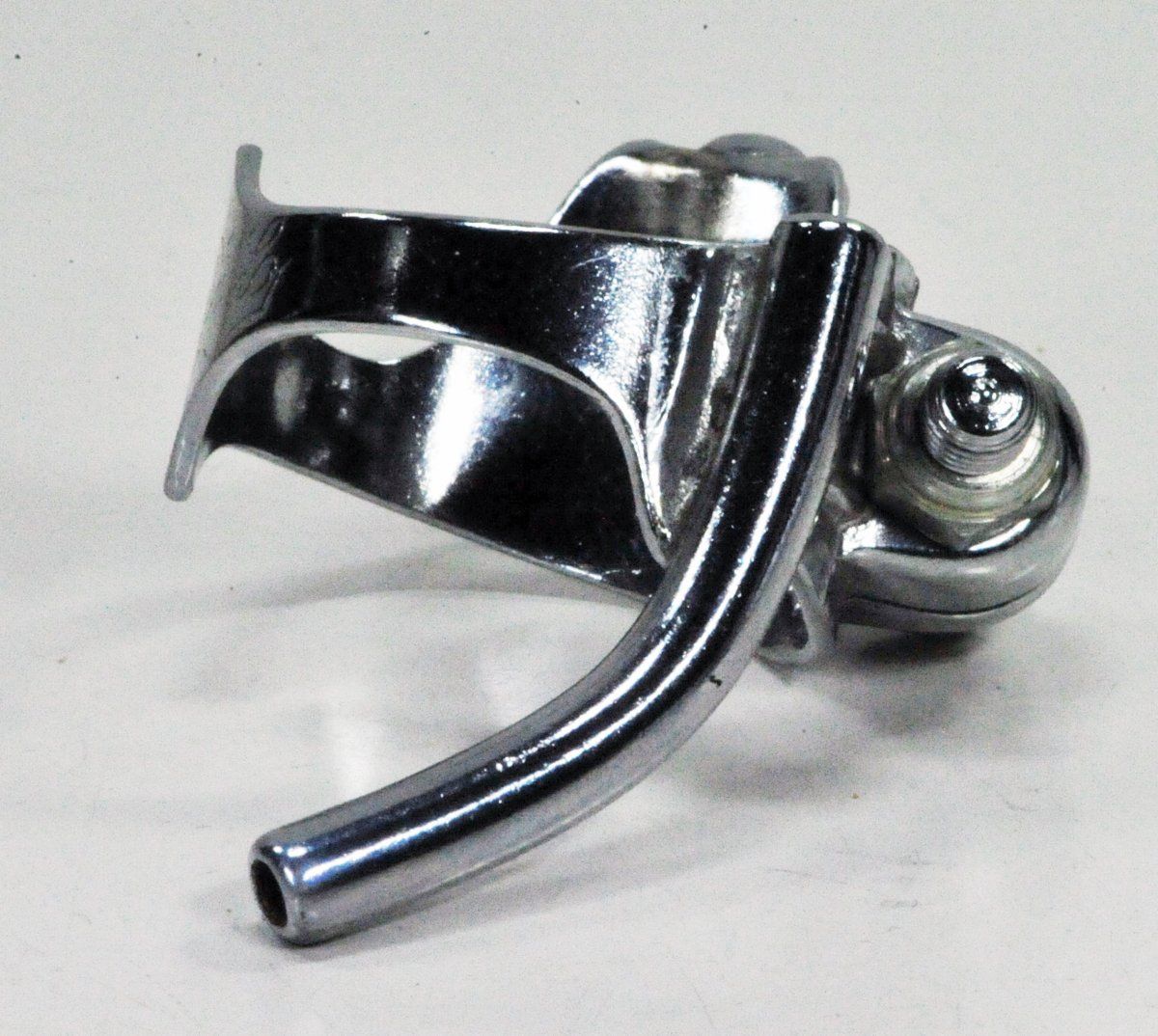

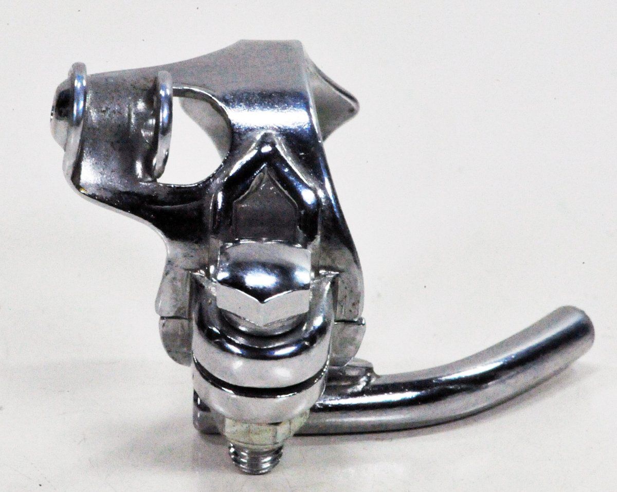

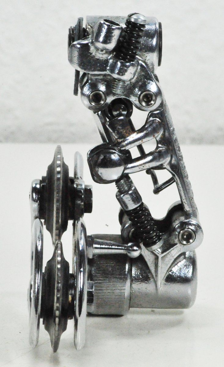

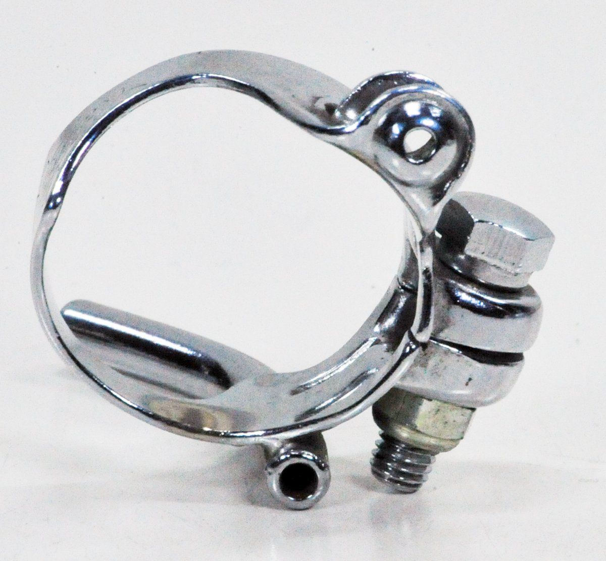

Hier ist das nächste wichtige Bauteil für mein SC. Die Campagnolo Zugführung #626 "Tunnel and Stop". In NOS nur sehr schwer zu bekommen und nicht zu verwechseln mit der Zugführung #626/A, Die gibt es fast wie Sand am Meer. Und ich muss gestehen, die #626 in NOS horte ich gerne. Weil wenn ich die gesucht habe und es schnell gehen musste wurde es immer teuer. Ich baue eben gerne meine Räder periodisch korrekt auf oder zumindest müssen die Teile zusammen passen. Und 1962 hatten die Umwerfer von Campagnolo alle noch einen Kabelstop.

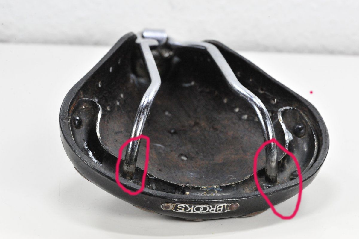

Da hat ein Spezialist den Pumpenhalter weg gesägt - an der Schalthebelschelle.
