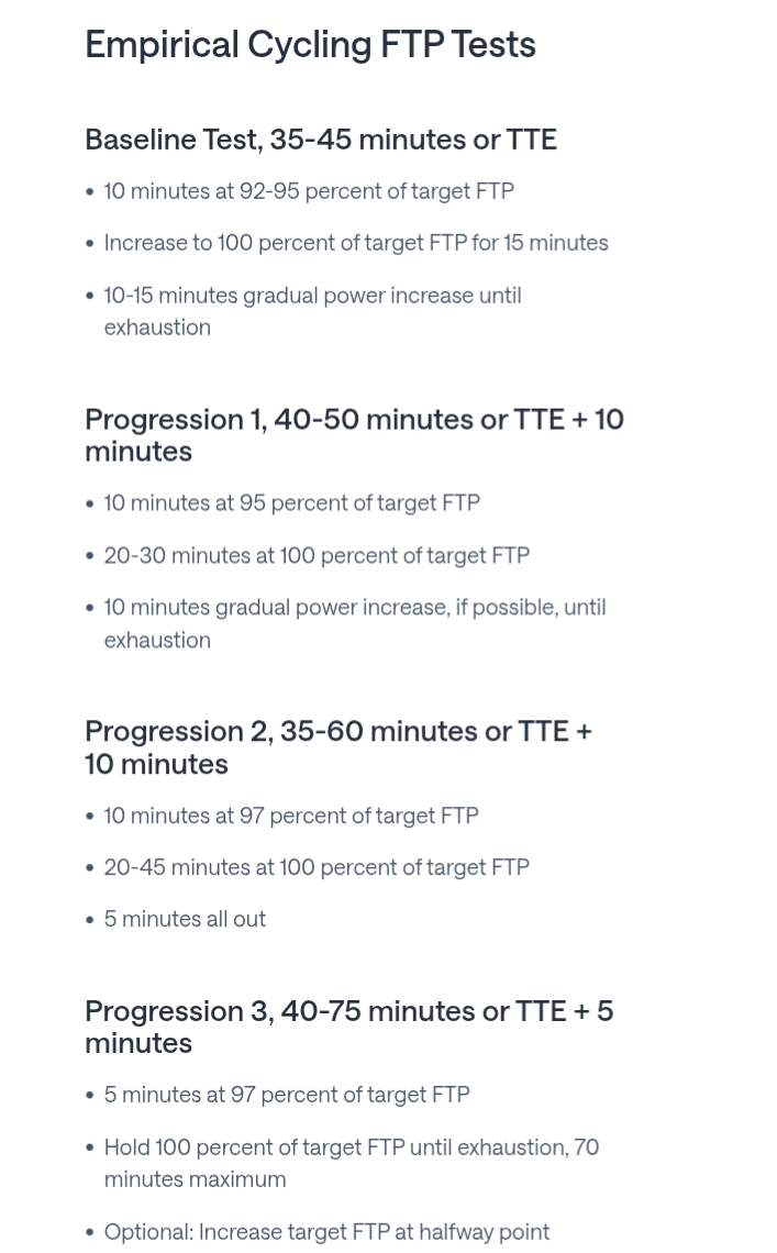

Im Sinne von training is testing and testing is training - fahr doch mal einen längeren Test.
Bspw eine der Varianten von Kolie Moore:
https://www.trainingpeaks.com/blog/the-physiology-of-ftp-and-new-testing-protocols/
Danke dir, Variante 1 oder 2 werde ich dann wohl demnächst mal ausprobieren!

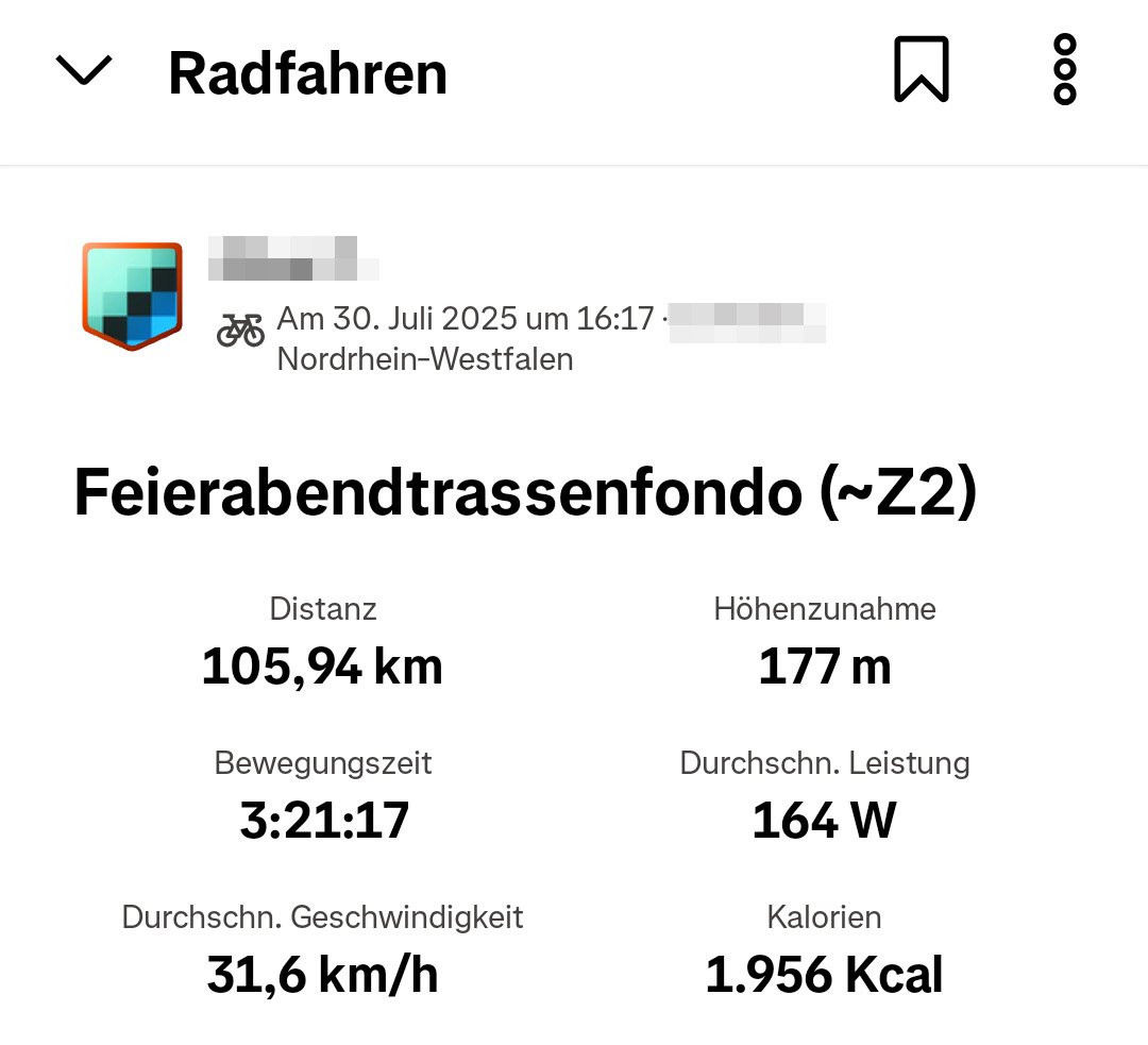

Das Zeitfahren ist Teil meines normale Trainings, den nächsten Tag fahre ich 70-100 km Grundlage, das reicht als Recovery.

…an die nun zweifelnden Mitleser 100km Recoveryrides sehe ich eher seltener auf Strava 🤷‍♀️
