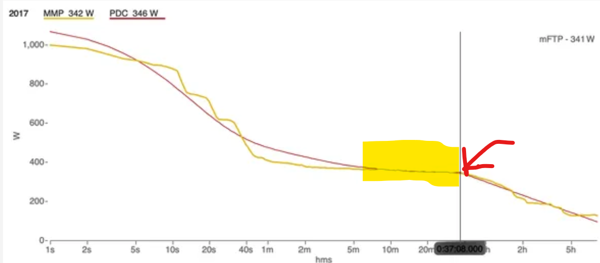

Daraus kann ich mich ganz gut einschätzen, wie ich bspw. einen 5 Minuten Effort pacen muss. Die FTP ist mir nur wichtig für Workouts, die daran gekoppelt sind. Fürs Pacen bei Ausfahrten hilft mir die FTP dagegen nicht so gut weiter wie die Leistungskurve.
5-Minuten-Leistungen sind halt Z5 und damit auch an Deinen FTP "gekoppelt". Was musst Du denn da großartig pacen? Ab in den Anstieg und fünf Minuten Anschlag V02max fahren und vielleicht die letzten 200 Meter um Dein Leben treten.
Das war ein Beispiel, es geht nicht um die Zahl. Die Leistungskurve hat soviele Punkte, wie Du willst. Du kannst auch 2 Stunden, 30 Minuten oder 5 Sekunden nehmen.
Es geht um Ausfahrten, wo dann auch mal 10-20 Hügel enthalten sind. Die schaffe ich zumindest nicht alle am VO2Max-Anschlag. Daher entsprechend pacen, um viel Zeit in Z5 verbringen zu können.
Nein, 35-50 Minuten.

Tatsächlich sehe ich die von @pjotr gezeigte Variante mittels PDC über die TTE am vernünftigsten an um recht genaue Werte zu erhalten. Vorausgesetzt natürlich man füttert die Kurve mit entsprechenden Daten und lümmelt nicht nur in Z2 rum.
