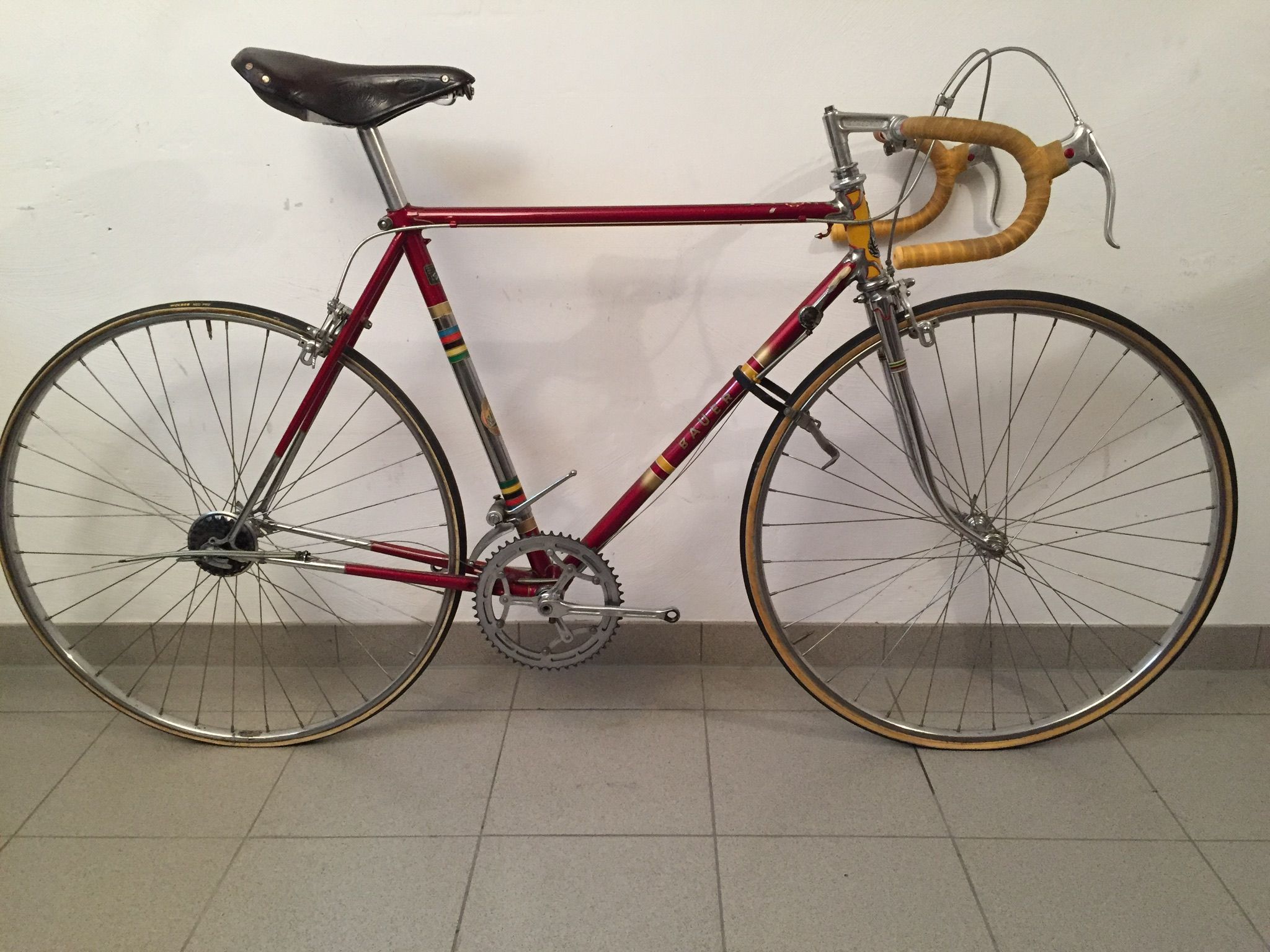

Mein neues altes Bauer Weltmeister

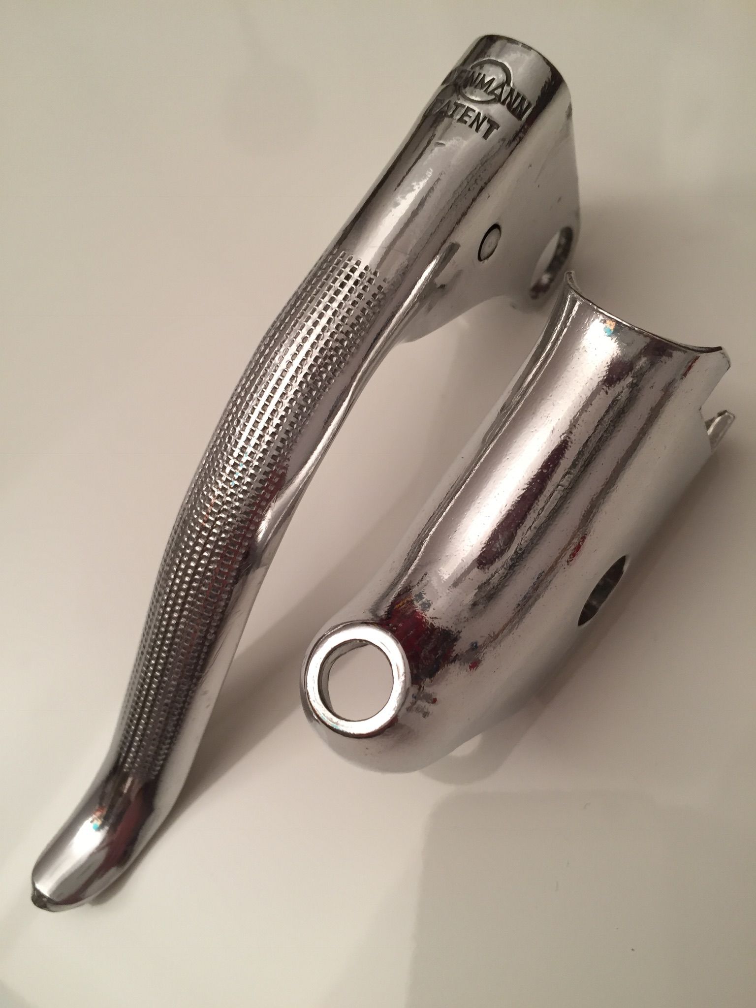

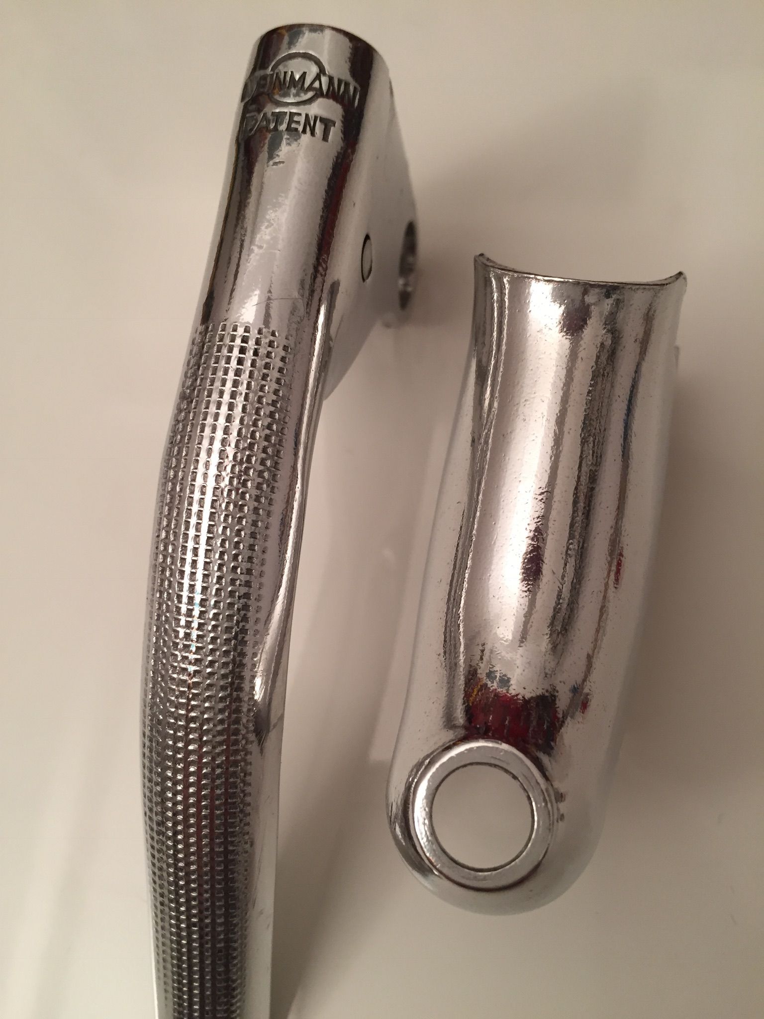

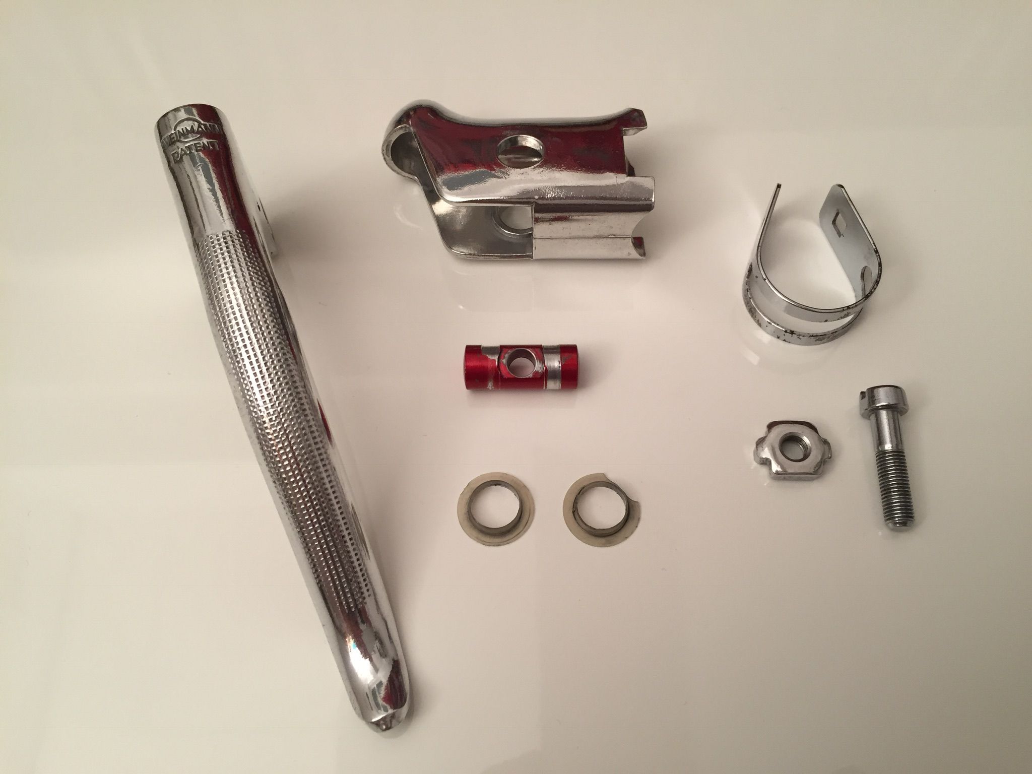

Ich hab mir mal einen Bremshebel vorgenommen. Die Teile sind, wie ich finde, in bestem Zustand:daumen:
Und nach ein wenig drüber feudeln :D
Die Sachen sind sehr schön gearbeitet.
Ich kann mich gerade auch für die kleineren Teile begeistern

Hm, ist Geschmacksache, aber die Weinmann Hebel hatten immer , auch im NOS Zustand eine matte Oberfläche , meins ist es nicht:rolleyes:.
Du hast hier kein Hochglanz Italiener , sondern ein stolzes altes deutsches Rennrad, was sein Alter ruhig zeigen darf, just my to Cents.

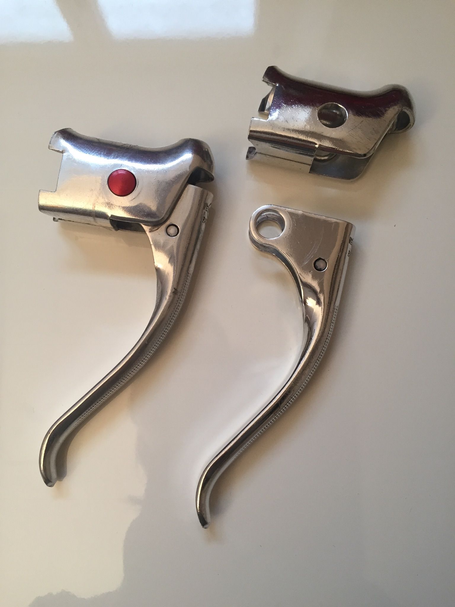

Ich mach morgen mal ein Bild von dem anderen, ungeputzten Hebel. Der ist auch so glänzend.
Im Vergleich zu meinen Blinke Italienern hab ich an den Weinmännern nicht groß poliert
Ja, ist Geschmacksache. Kann man sicher so sehen. Ich find's trotzdem schön, so glänzend. :)
Ich habe mal Bestand und Geputzt nebeneinander gelegt. So groß ist der Unterschied nicht, da kann ich auch anders:D
Aber es stimmt schon, ich bin nicht so der Freund von Patina und Kampfspuren, was ja auch gut ist, da kommen wir uns schon nicht in die Quere;) Und Du weißt doch, auch der stolze Deutsche muss sich ein bisschen rausputzen, wenn er der schönen Italienerin gefallen will.

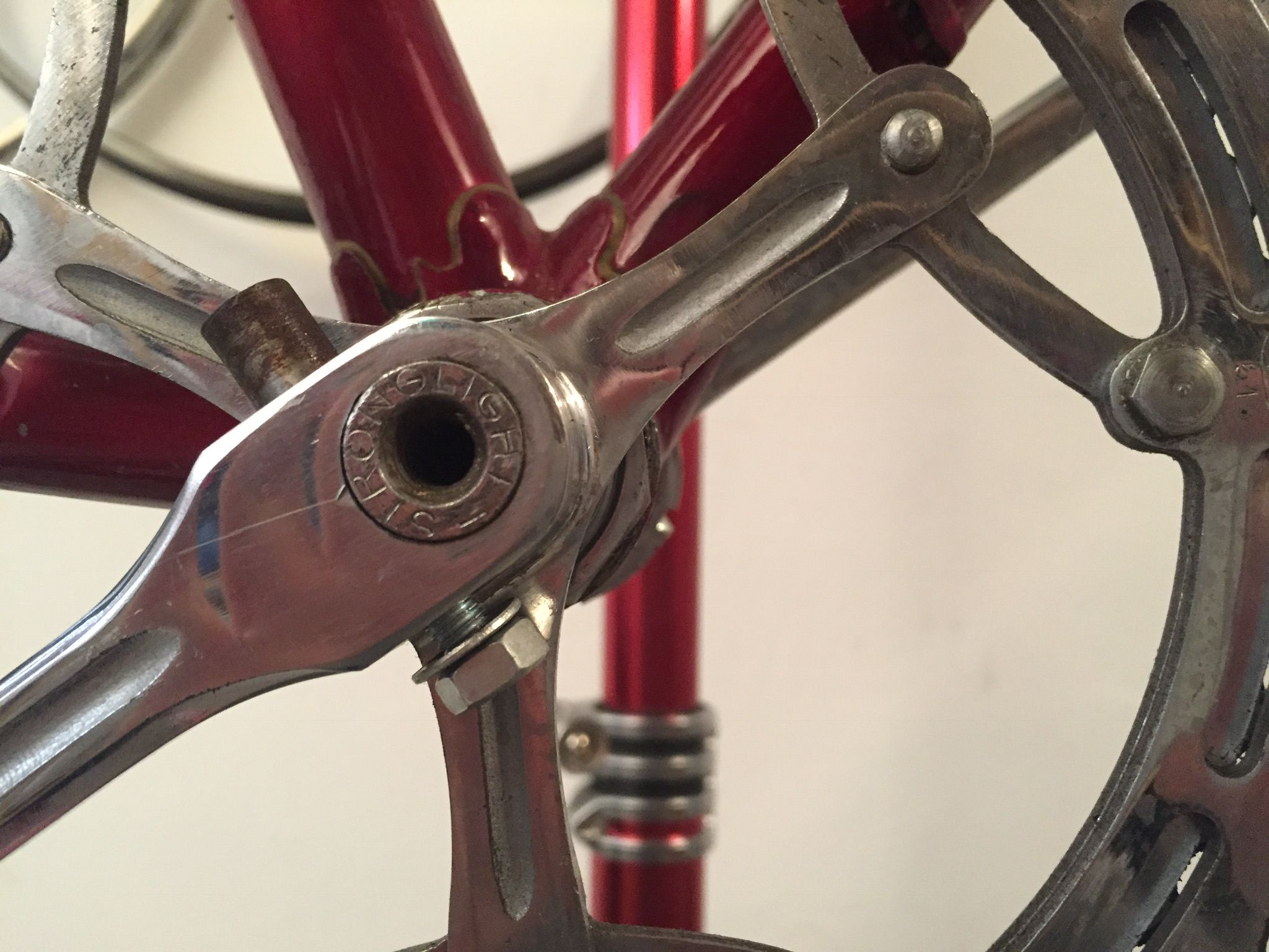

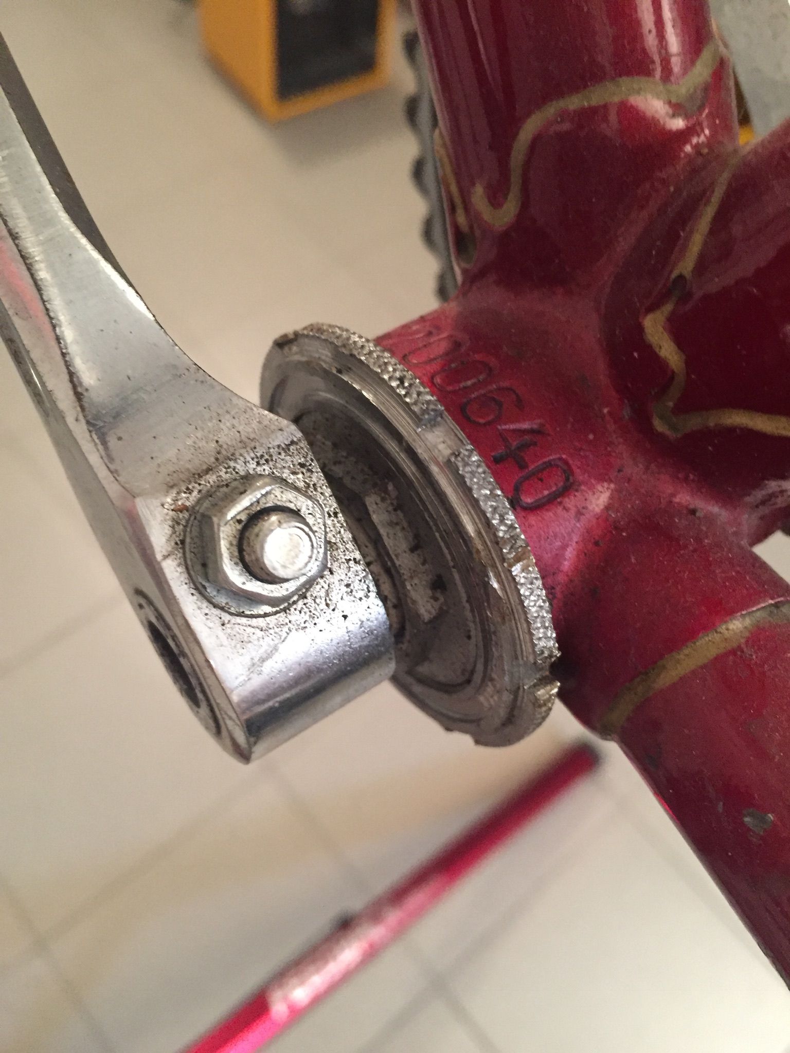

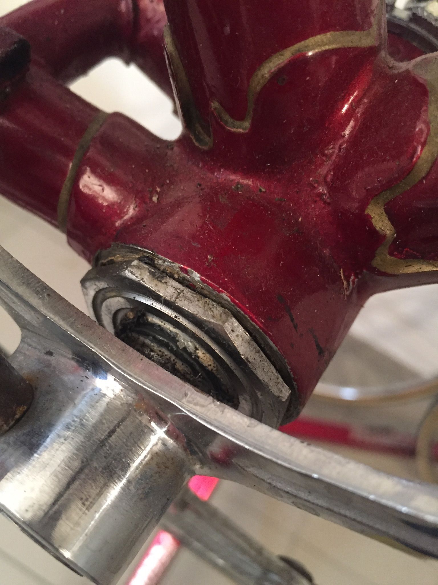

Jetzt aber mal zu einer viel wichtigeren, weil technischen Frage. Das Bauer stellt meine Keilkurbelpremiere dar. Die Kurbel muss ab, denn ich muss das Innenlager warten, das läuft unrund. Ich bin mal gespannt, was mich dort erwartet.
Hier mal ein paar Bilder.

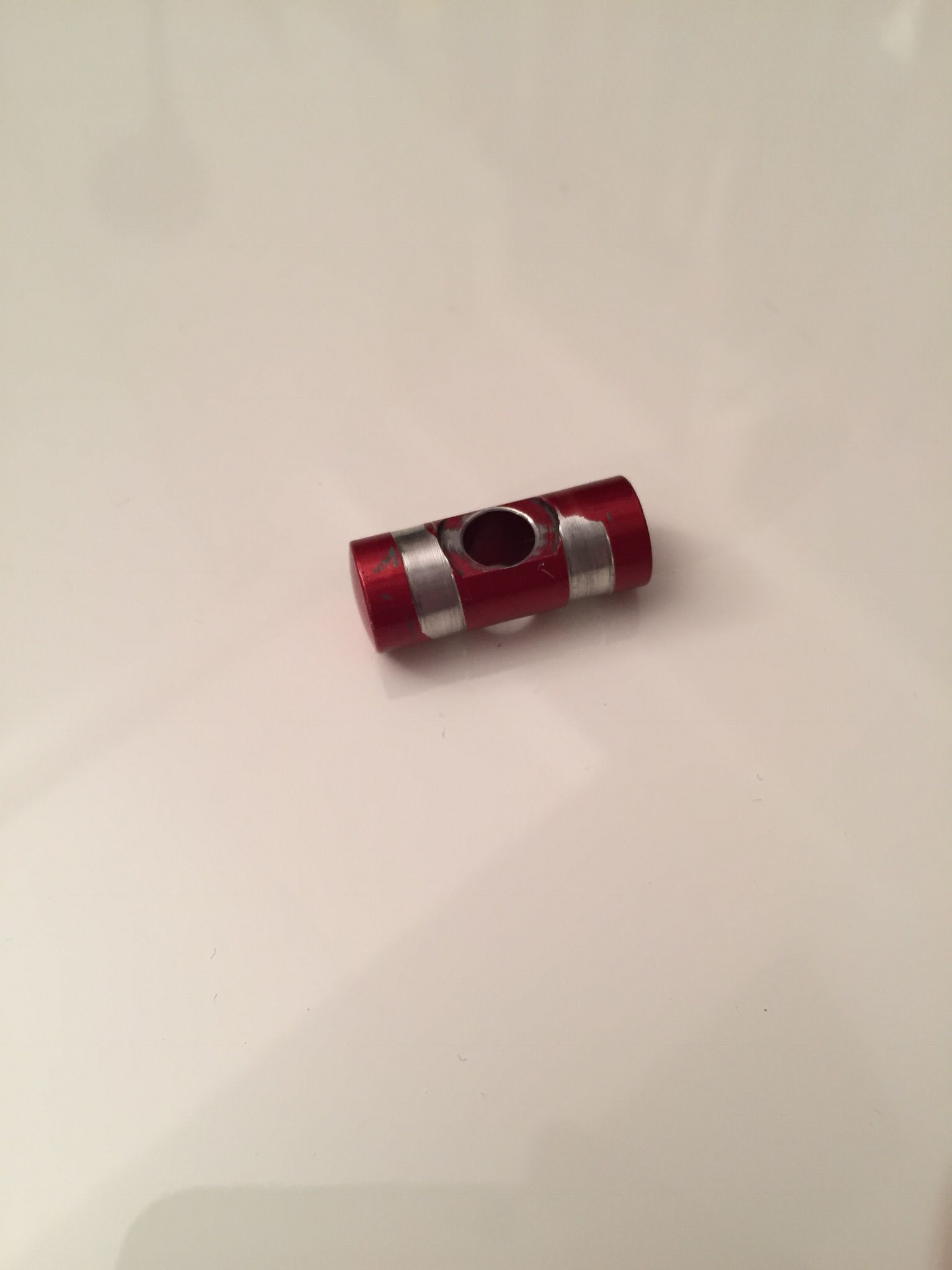

Ich habe mal die Mutter gelöst und ein paar "vorsichtige" Schläge auf den Keil ausgeführt, Resultat = 0. Ich nehme an, da muss man mit richtig Schmackes drauf hauen. Ist das so? Ich will da nichts kaputt machen. Bei meiner Keilkurbelrecherche habe ich gelesen, dass der Keil dann wahrscheinlich nicht mehr zu verwenden ist, die Ersatzteilversorgung aber schwierig sei. Hat jemand vielleicht passende oder kennt eine Bezugsquelle, Fingerhut ?
Schon mal Danke für die Unterstützung :daumen:
Alles richtig soweit, aaaber:
Du solltest vor dem Draufklopfen (mit ordentlich Schmackes, sonst geht's nicht) auf der Gegenseite unbedingt was massives drunterlegen um den Gegendruck aufzufangen, sonst zerklopfst du evtl. das Lager. Der Keil ist nach dem Rausklopfen eh nicht mehr zu gebrauchen, da muß dann ein neuer rein. Beim Rausklopfen wird dir höchstwahrscheinlich ziemlich sicher das Gewinde verbogen und zerkloppft sein.
http://velo-classic.de/oxid2/Fahrrad-oxid/Tretlager-u-Zubehoer/
Jain, Fingerhut hat keine 9mm Keile.
Ebay user 'ventilgummi' hat welche. Es gibt Keile mit langer und kurzer Keilfläche. Einfach die Abbildungen mit dem alten Keil vergleichen.
Anhang anzeigen 426135 Anhang anzeigen 426136 Anhang anzeigen 426137
Wenn alles nichts hilft, kann man die Teile auch ausbohren, hab ich schon 2x hinter mir. :mad:
MfG Jens
Ich habe mir in einen Holzpflock eine Vertiefung gebohrt und unter die Kurbel gestellt. Also die Konstruktion funktioniert. Nur bisher tut sich nix an dem Keil, außer dass das Gewinde immer krummer wird.
Ich lass jetzt erstmal Rostlöser einwirken und dann schau ich morgen noch mal. Vielleicht besuche ich auch Meister Wolbold, den Schrauber meines Vertrauens. Schaun mer mal.

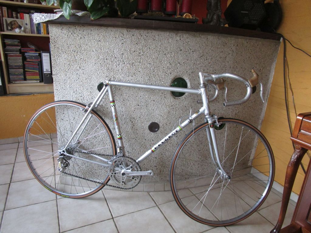

Wenn Ihr euch dieses anseht....
http://www.ebay.de/itm/Bauer-Weltme...066029?hash=item5695c77bed:g:dX8AAOSwo4pYUrCf
Ist die Campa Ausstattung original oder nachträglich verbaut?
Soweit ich weiß ist (oder war) das das BAUER Weltmeister von @christiancarbon hier aus dem Forum,
Ob die Campa-Ausstattung original ist, kann ich nicht sagen, ist aber bei diesem Weltmeister auf jeden Fall zeitgemäß.
Das Rad ist aber von ca. 1965/66, also aus den späten Jahren von BAUER und somit 12/13 Jahre neuer als das hier von @steelbike gezeigte.
Hier mal die Katalogseite aus dem 66er Prospekt, da ist die Campa-Ausstattung auch aufgeführt:
Bei den frühen Weltmeistermodellen war oftmals eher ein französisch-belgisch-deutscher Teilemix verbaut...
Ein tolles Weltmeister hast du dir da geangelt!
Ich bin sehr gespannt auf das fertige Rad.
