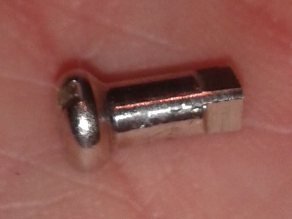

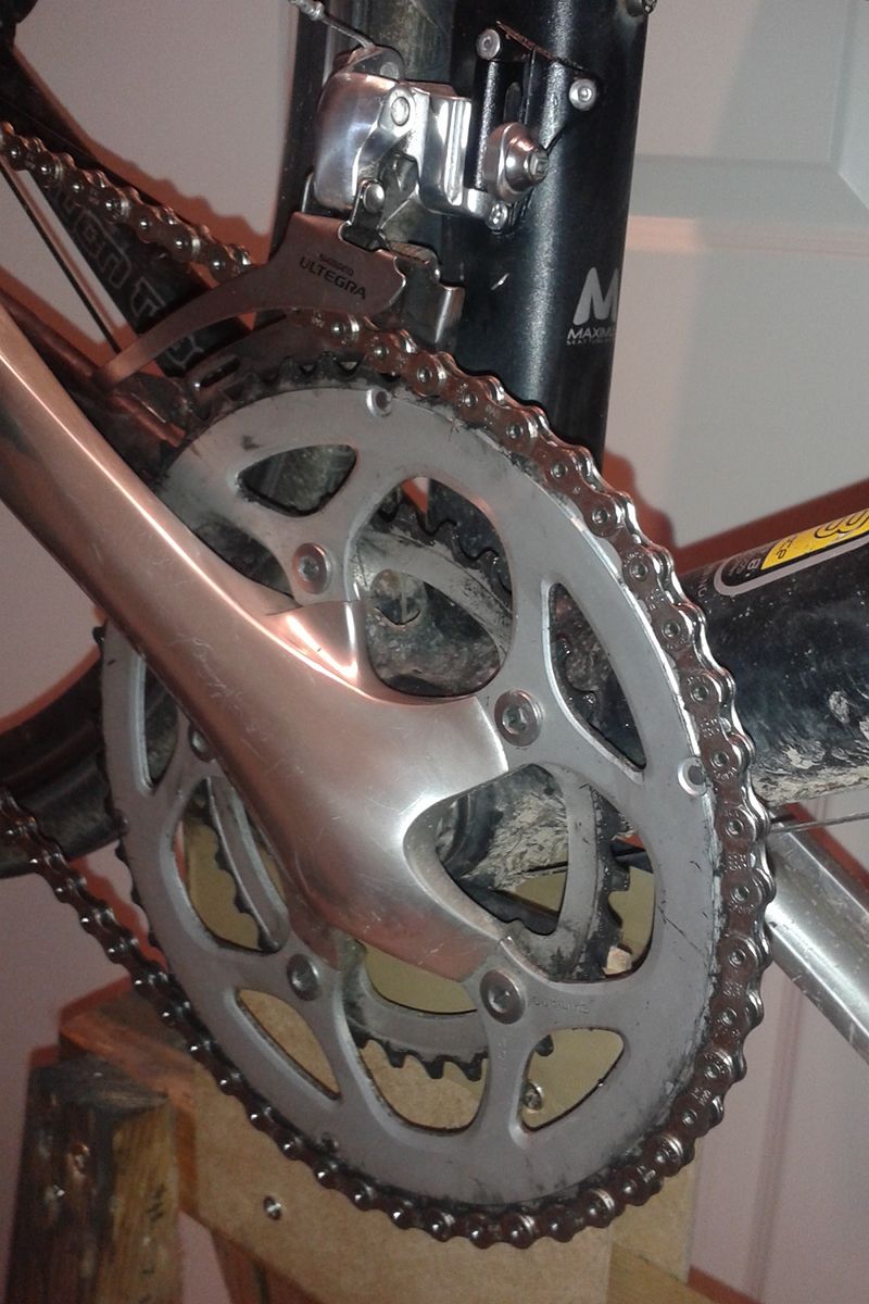

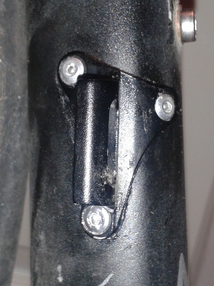

Werkzeug. Nur für den unteren Niet musste ich mir ein Adapter basteln, da ich mit der Nietzange dort nicht richtig hin kam. Zunächst habe ich eine Kurbelschraube genommen. Funzte nicht, da der Innendurchmesser zu groß und so der Niet nach außen trat. Musste ich dann leider wieder rausbohren. Dann mit einem alten Speichennippel probiert. Das Gewinde des Speichennippels auf den Durchmesser der *Zugstange* des Blindniets gebohrt (2 mm). Dann den Speichennippel auf richtige Länge gefeilt, damit die Blindnietzange die *Zugstange* auch fassen kann. Zwischen Sockel und Rohr vorher noch Silikon eingebracht und dann den Sockel wieder an Sattelrohr genietet. Dann den Umwerfer angeschraubt und eine neue Kette druff geschmissen. Funzt wieder alles einwandfrei. Lediglich das große Kettenblatt, hat wohl einen kleinen Seitenschlag abbekommen und läuft etwas unrund - stört aber nicht.
*Speichennippelnietadapter*:
angenieteter Sockel:
funzt wieder:
