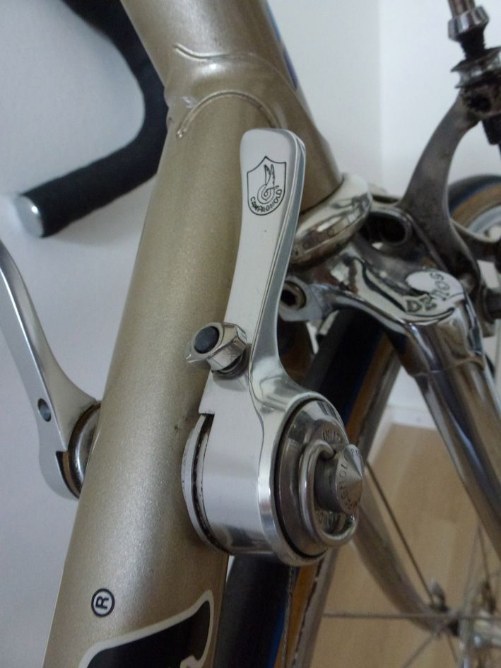

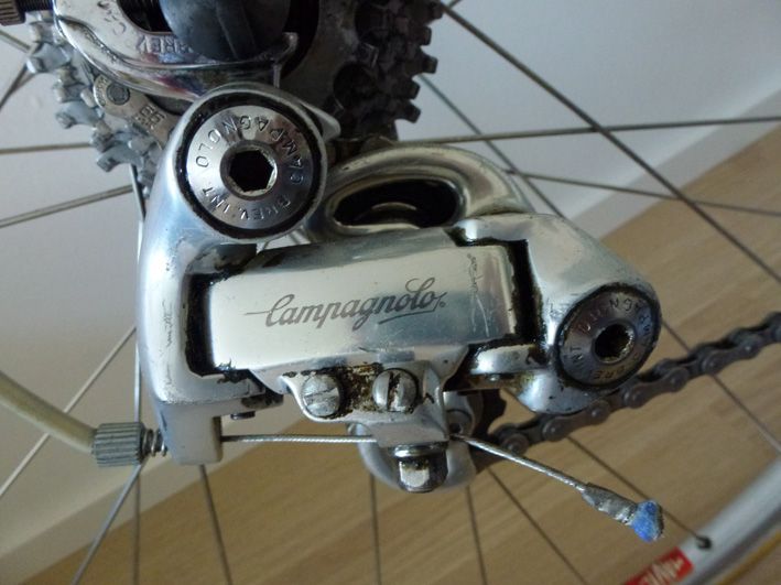

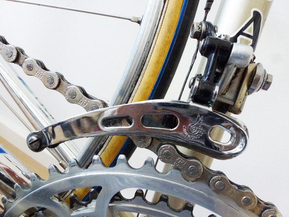

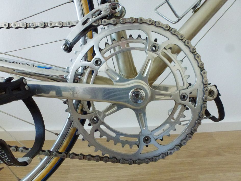

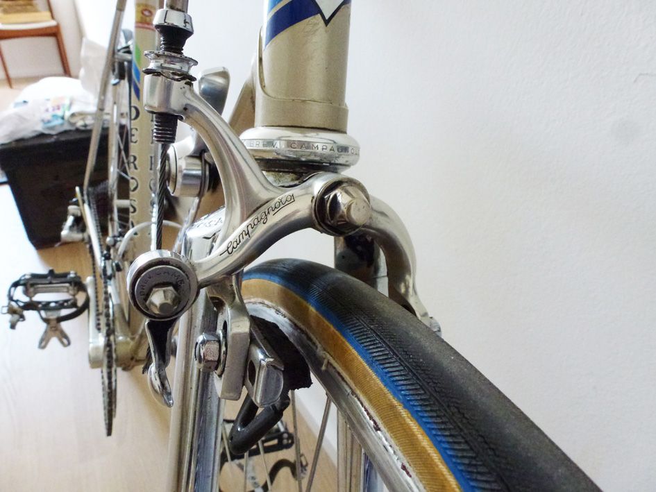

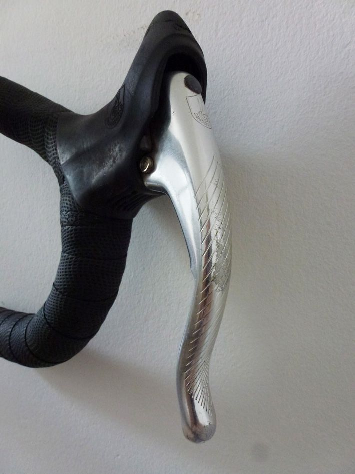

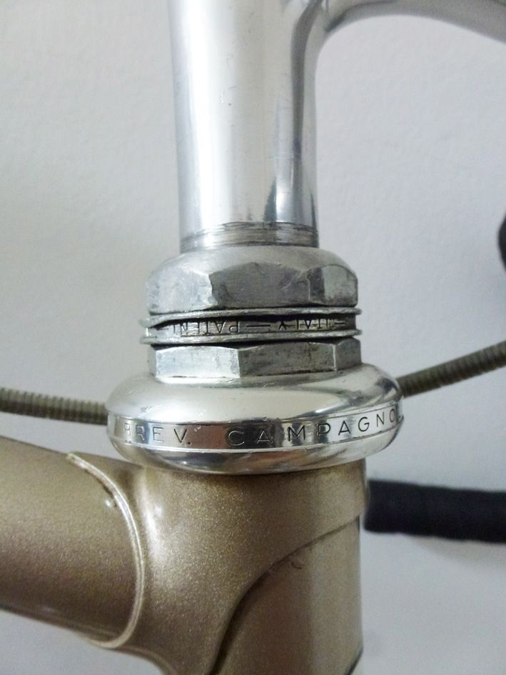

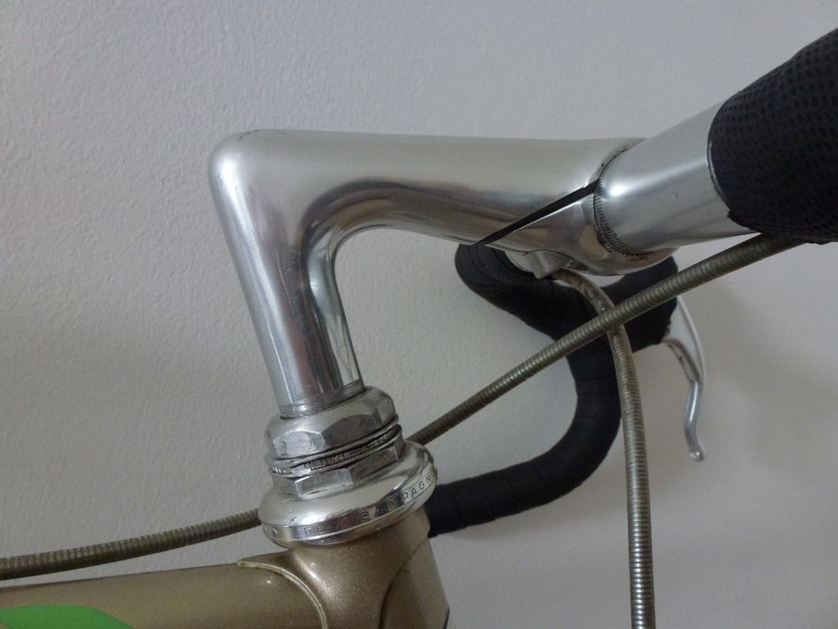

Der Steuersatzkontering steht auf dem Kopf.
Die Schalthülle am Schaltwerk ist geknickt und erhöht die Reibung.
Die Schlauchreifen sind rissig und spröde.
Umwerfer zu hoch montiert.
