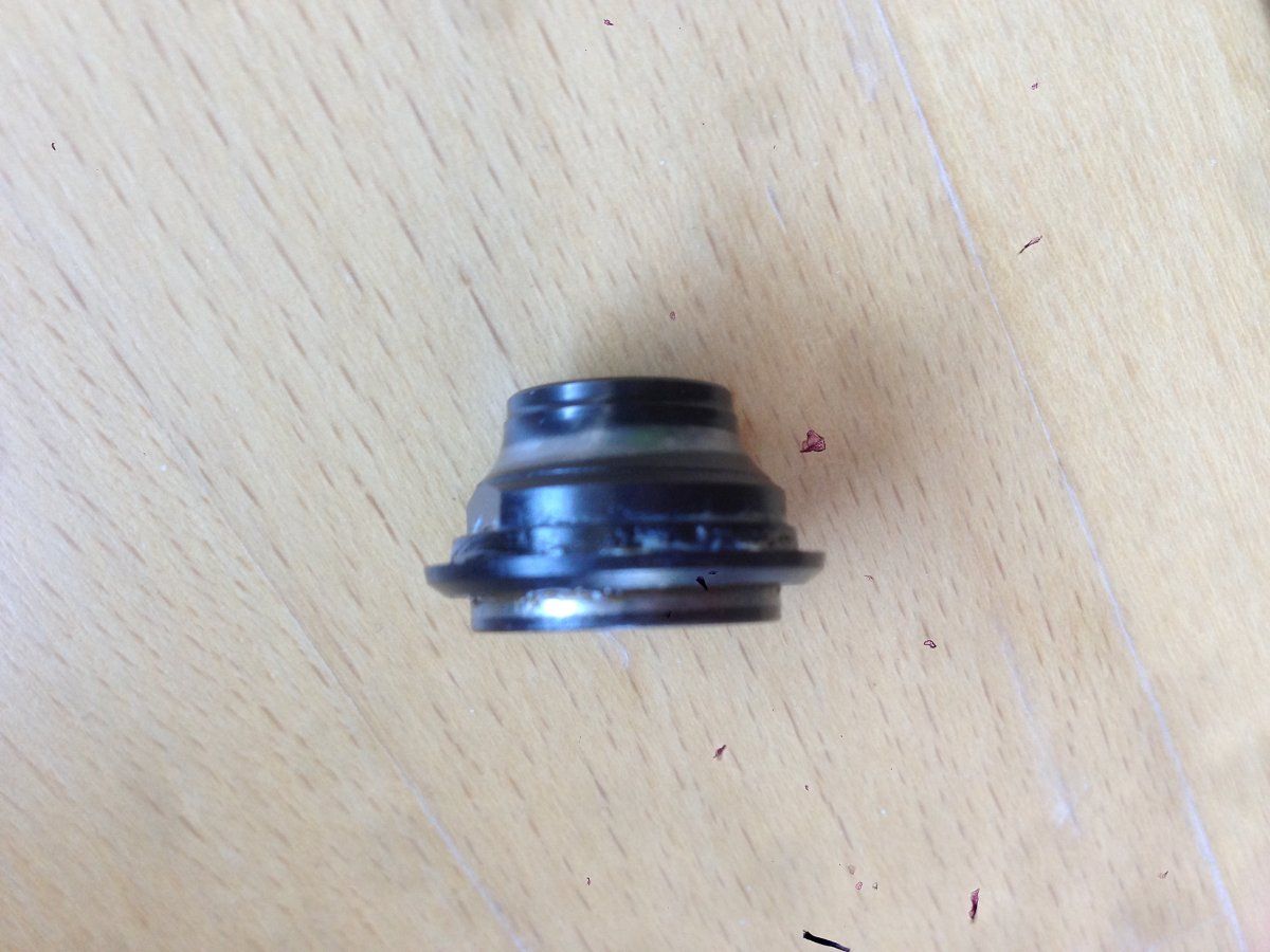

@Robert1896, erst die rechte Seite zusammenbauen und kontern, dann die Achse durch die Nabenhülse stecken, 9 Kugeln je Seite, und dann den linken Konus und Kontermutter zum einstellen verwenden.
Habe ich ja genau so gemacht. Habe die Achse links geöfffnet, alles geputzt, neues Fett rein, Kugeln rein, Achse von rechts durchgesteckt... Naja, und jetzt verschwindet der links Konus.
Das könnte sein. Habe einfach mal die Kugeln aus der 105er Nabe genommen, weil die deutlich besser aussehen als die aus der verbauten Nabe. Bei velobase steht nichts dazu, wie groß die Kugeln in der 105er sind...
Oh, ich habe das andere Bild als Referenz genommen :P
Aber das spricht ja dafür das mein Konus eigenartig ist, da er komplett anders aussieht. Nach dem Dichtring ist quasi Schluss.
So sieht man es ganz gut denke ich..
