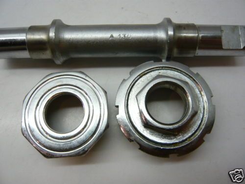

ich habe mal eine Frage zu Chromoberflächen.
Bei meinem Stronglight Innenlager löst sich die Chromschicht von der rechten Lagerschale. Wenn ich daran rumknibbel lösen sich weitere kleine Teile der Oberfläche, insgesamt sieht die Schale ziemlich mitgenommen aus.
Jetzt könnte ich Ersatz beschaffen, ich finde aber kein passendes Innenlager, ich brauche nämlich so eins
mit der achteckigen Lagerschale. Könnte ich die Chromoberfläche entfernen und wenn ja, wie am besten. Und was mache ich dann mit der ungeschützten Lagerschale? Die ist ja dann der Feuchtigkeit ausgesetzt, einölen?
Oder ist das eine sch... Idee und ich muss weiter nach einem Ersatzinnenlager suchen?
Vielleicht hat ja einer eins:)

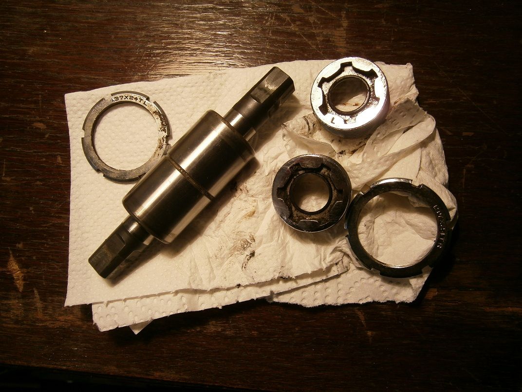

Was hab ich denn hier für ein Innenlager? Einzige herstellermäßige Beschriftung sagt "OPC Japan".
Industriegelagert, zwei Lagerschalen mit merkwürdigen (bzw. mir unbekannten) Aufnahmen, Konterringe, auf die mit Ach und Krach der sonst übliche Konterringschlüssel passt.
Einstellbare Kettenlinie? Und was für ein Werkzeug bräuchte ich denn für die Lagerschalen und bekomme ich das noch irgendwo?
Dran hing eine Thun Aero Coronado und da ich diese eigentlich weiterverwenden will und das Lager auch noch sehr gut läuft, wäre ich über Hinweise dankbar!
