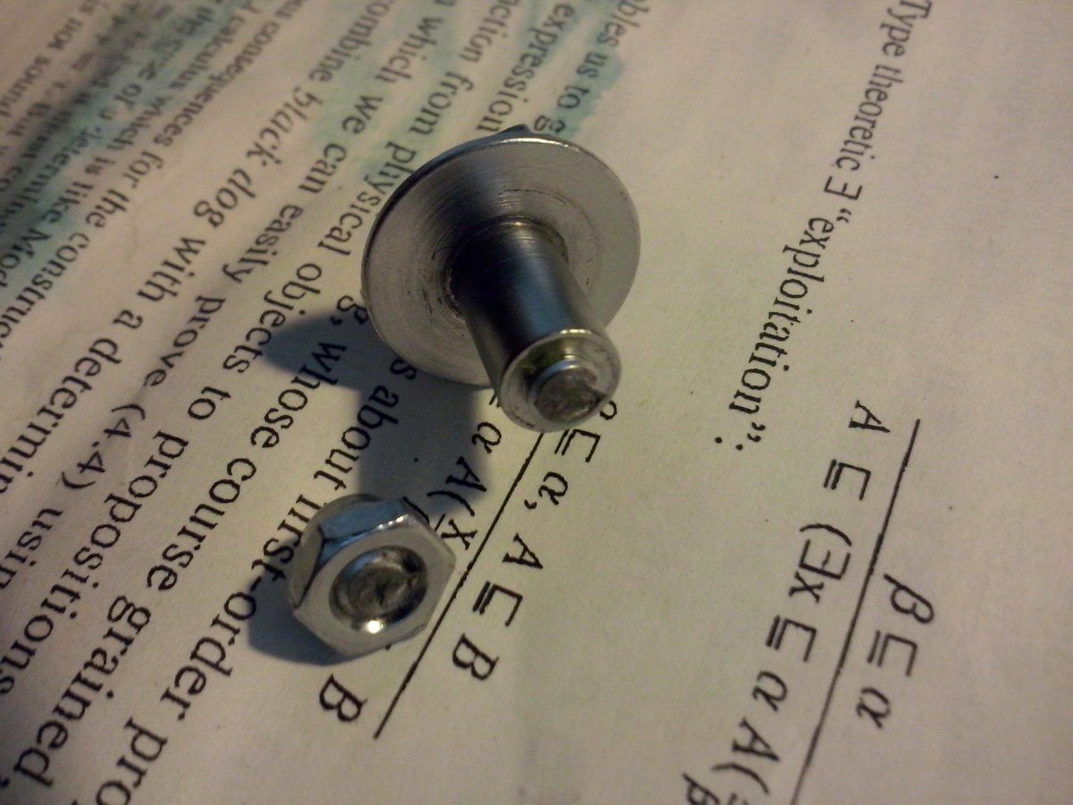

Mist. Das war dann wohl das Aus für meinen VR-Bremskörper. Gewindeknubbel an der Zugbefestigungsvorrichtung abgebrochen. Gibt's da was zum Nachkaufen, oder gleich einen neuen Bremskörper? 6208 kostet ja nicht die Welt, wenn ich einen finde.

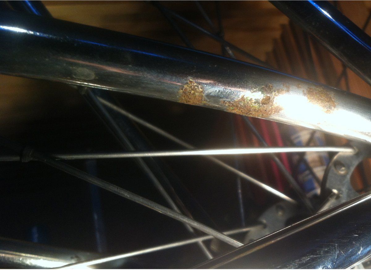

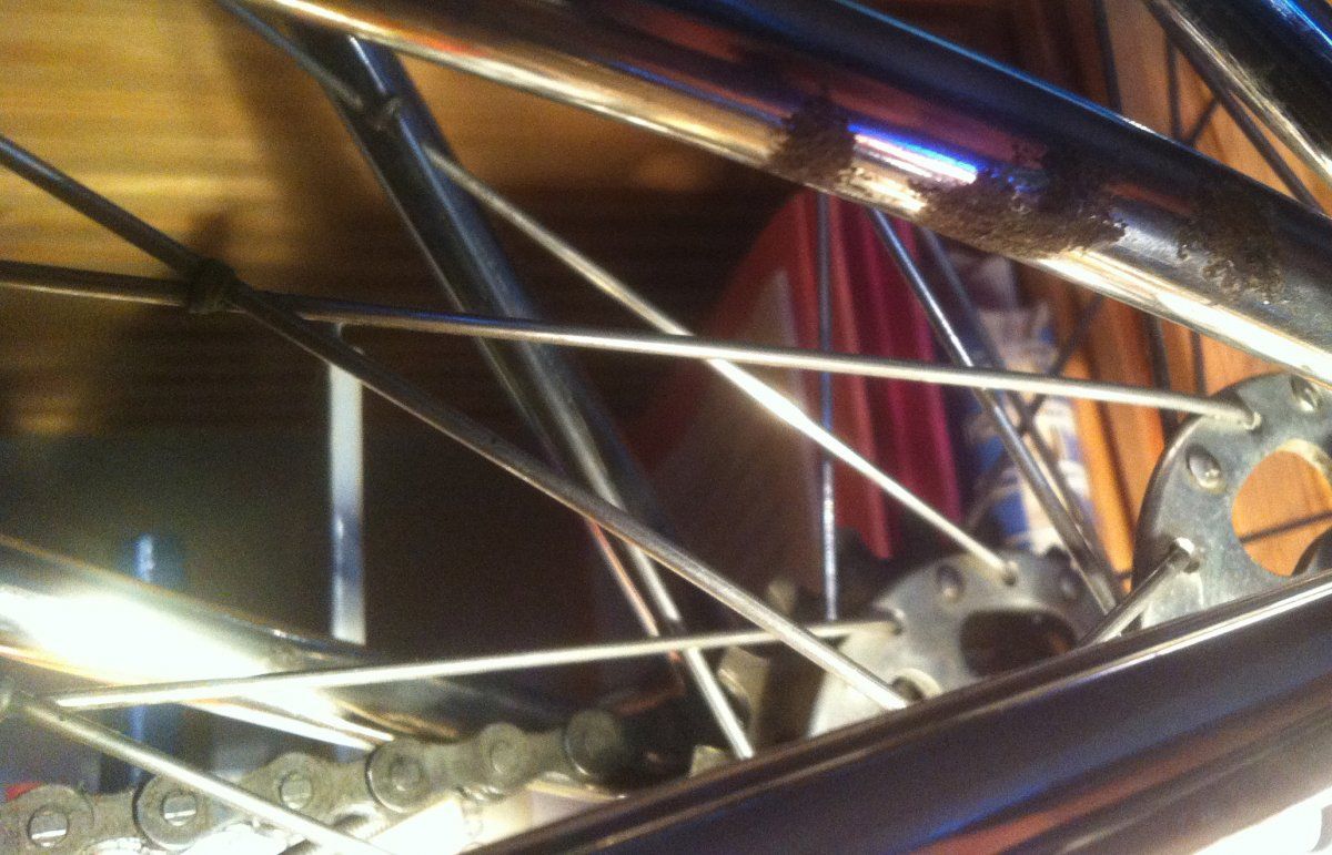

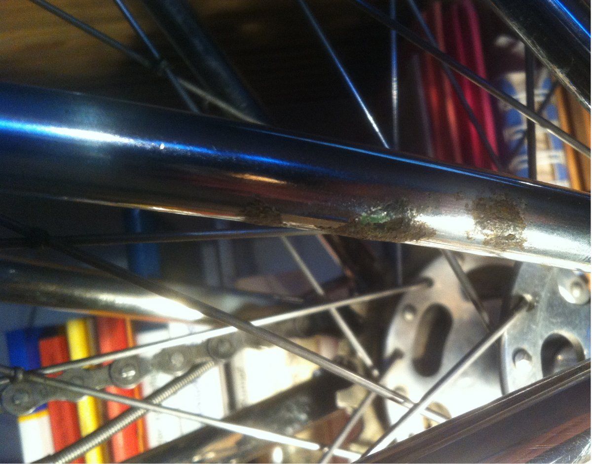

Hi,
ich richte gerade meinen Neuzugang her doch leider habe ich mal wieder Stellen des größten Feindes des Stahls gefunden.
Vor einer Woche habe ich bei einem anderen Rahmen ebensolche Rostnester entfernt was leider dazu führt das ich den Lochfraß aufgedeckt habe. Nun war der Verlust bei dem Rahmen schon eine mittlere Katastrophe wenn dieser hier nun das gleiche Schicksal teilt wäre es für mich der absolute Supergau, wirtschaftlich wie emotional!
Soll heißen: ich will diesen Rahmen unbedingt retten!
Der Rost hat den Chrom unterwandert und wirft Pickel, erkennt man auf den miesen Bildern evtl.nicht.

Alufolie und Coke
Bin unterwegs...
Die Methode mit der Cola und der Alufolie habe ich mir auch schon angeguckt aber so verstanden das die nur bei Flugrost funktioniert. Der Rost bei meinem Rahmen ist schon durch den Chrom und hat den Stahl angegriffen.
Wie geht ihr bei richtig fiesem Rost vor, abkratzen mit ??? nem Schraubendreher / Sandpapier oä oder Rostumwandler draufgeben?

... abkratzen mit ??? nem Schraubendreher / Sandpapier oä oder Rostumwandler draufgeben?
Ja, genau so. Nur statt dem "oder" ein "und". ;)
Alles was lose ist, mit der Schraubenzieherspitze (oder Dreikantschaber, oder, oder, ...) abkratzen, mit Schleifpapier glattschleifen UND dann den Rost in den noch verbliebenen Poren mit Rostumwandler bekämpfen.
