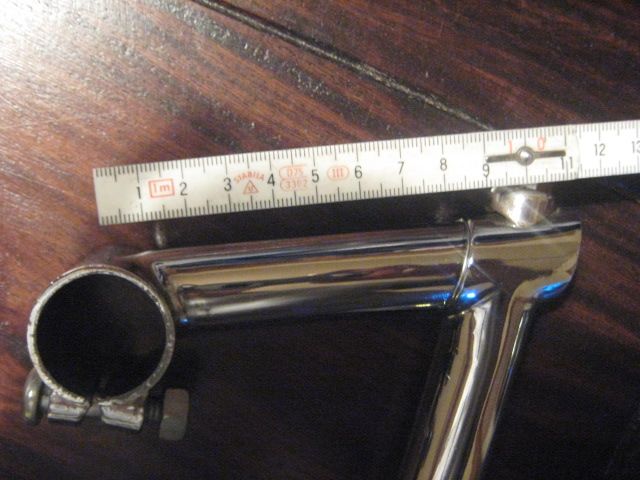

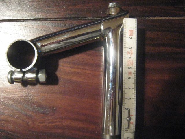

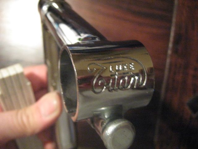

Ich wäre selber vorsichtig dabei, de Gabelschaft aufzuhohnen. nachher spreizt dein Vorbau den Gabelschaft kaputt. Obwohl die Wand ja schon etwas kräftiger ist...
danke für eure Meinungen und das mit dem aufbohren lasse ich lieber. Kann jemand einen Vorbau brauchen ?

Schade, in der Länge könnte ich nen Titan gut gebrauchen. Aber mit Übermaß zum Standard 22,2 kann ich bei meinen Franzosen gar nicht gebrauchen...
