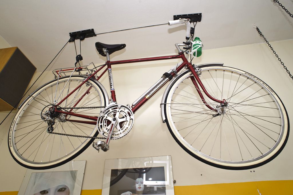

moin
ma ne kurze teile frage:
hat jemand nen tip für rahmen/fahrrad halter für wand oder decke, die er empfehlen kann.
ach ja ,sollten auch in rehgibs halten (mit den entsprechenden dübeln).
grüsse
lars
Bei Rigips würde ich erst einmal eine "Unterkonstruktion" machen; also einfach eine Holzlatte oder ein Brett anschrauben (kleben mit Montagekleber geht auch, geht aber nie mehr ab), und dann die Haken ins Holz.
Für Deckenmontage nehme ich einfache Gerätehaken ausm Baumarkt; Abstand zur Wand ca. 50cm, dann hängt das Rad annähernd "verpannungsfrei" am Haken und stützt sich noch leicht mit dem unteren Rad an der Wand ab; Vorder- oder Hinterrad einhängen und gut ists.

moin
grüsse
lars
Ich habe mal ein Foto angehängt (ein besseres von der Konstruktion habe ich leider nicht). Ich nehme die billigen Winkel aus dem Baumarkt und schiebe Rohrisolierung darüber, die gibt es unterschiedlichen Durchmessern.
Bei Rigipsplatten musst Du vorsichtig sein, am besten schraubst Du in die Unterkonstruktion. Wenn die Wand nur einfach beplankt ist (nur eine GK Platte auf der Unterkonstruktion) hält das nicht in der GK Platte, 2 fach beplankt (also eine doppelte Lage GK Platten) ist zwingend. Am besten nimmst Du diese Dübel, die halten ganz gut in den GK Platten.

Frage erstmal: Gipskartonwand doppelt beplankt oder einfach? Was für ein Unterbau? Einfach beplankt würde ich ohne Aufwand nix montieren was nen langen hebel hat, und etwas was ein Rad 1/2 Lenkerbreit plus 5cm von der Wand abhält ist Hebel genug um ein Stück aus der Platte zu brechen. Grosse Grundplatte drunter, oder ins Ständerwerk schrauben, oder Wand aufmachen, Träger einziehen und Wand wieder verschliessen. Wenn einfach, dann bei der Gelegenheit gleich noch ne zweite Lage Platten drauf.

Im Ergebnis hängt das Fahrrad bei dieser Version also senkrecht, nicht jedoch kopfüber.
ach so
also nur einen haken ans hinterrad und dann senkrecht an der wand runter...si klaro.....
denke mal, es wird die deckenversion mit zwei haken und dann am rahmen aufgehängt
mit dementsprechenden seilen (rose ketten sehen gut aus)..
