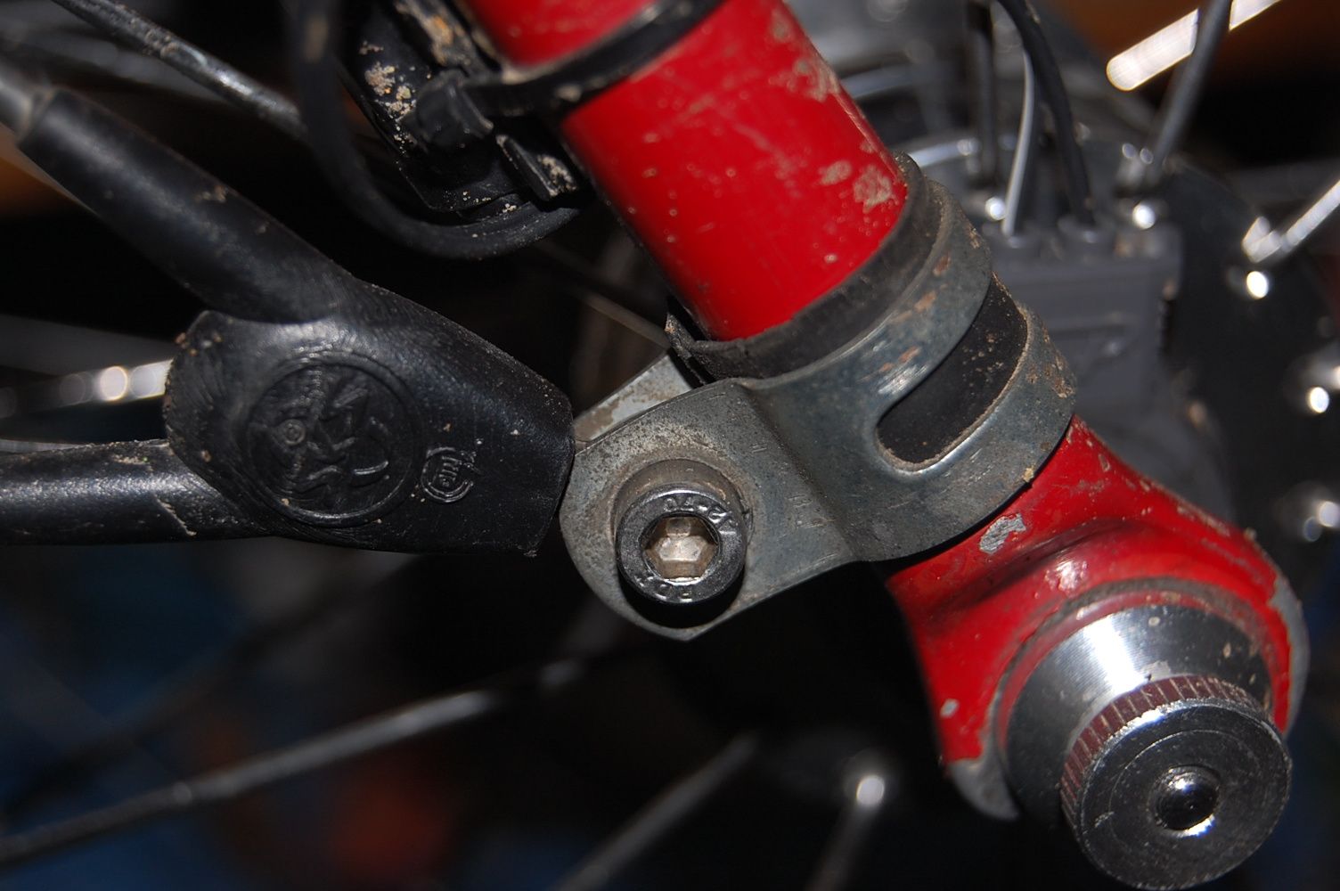

Befestigung Schutzbleche Blümels :
Hallo ! Ich möchte an meinem Renner alte Blümels Schutzbleche befestigen. Befestigung an Bremsenhalterung ist klar aber Befestigungslöcher an gabel bzw. Rahmenstreben hinten sind natürlich nicht vorhanden. Kann man hierzu Befestigungslaschen kaufen die zwischen Gabel und Schnellspanner geklemmt werden oder ist man da auf Selbstbasteln angewiesen ? Ich möchte keine neumodischen Raceblades verbauen da mir die originalen Blümels besser gefallen.

Ja, ich glaube die Fa. tubus hat da eine Fertiglösung parat.
Ja, das sieht dann so aus:

Sieht vielleicht bescheiden aus. Aber es hält.

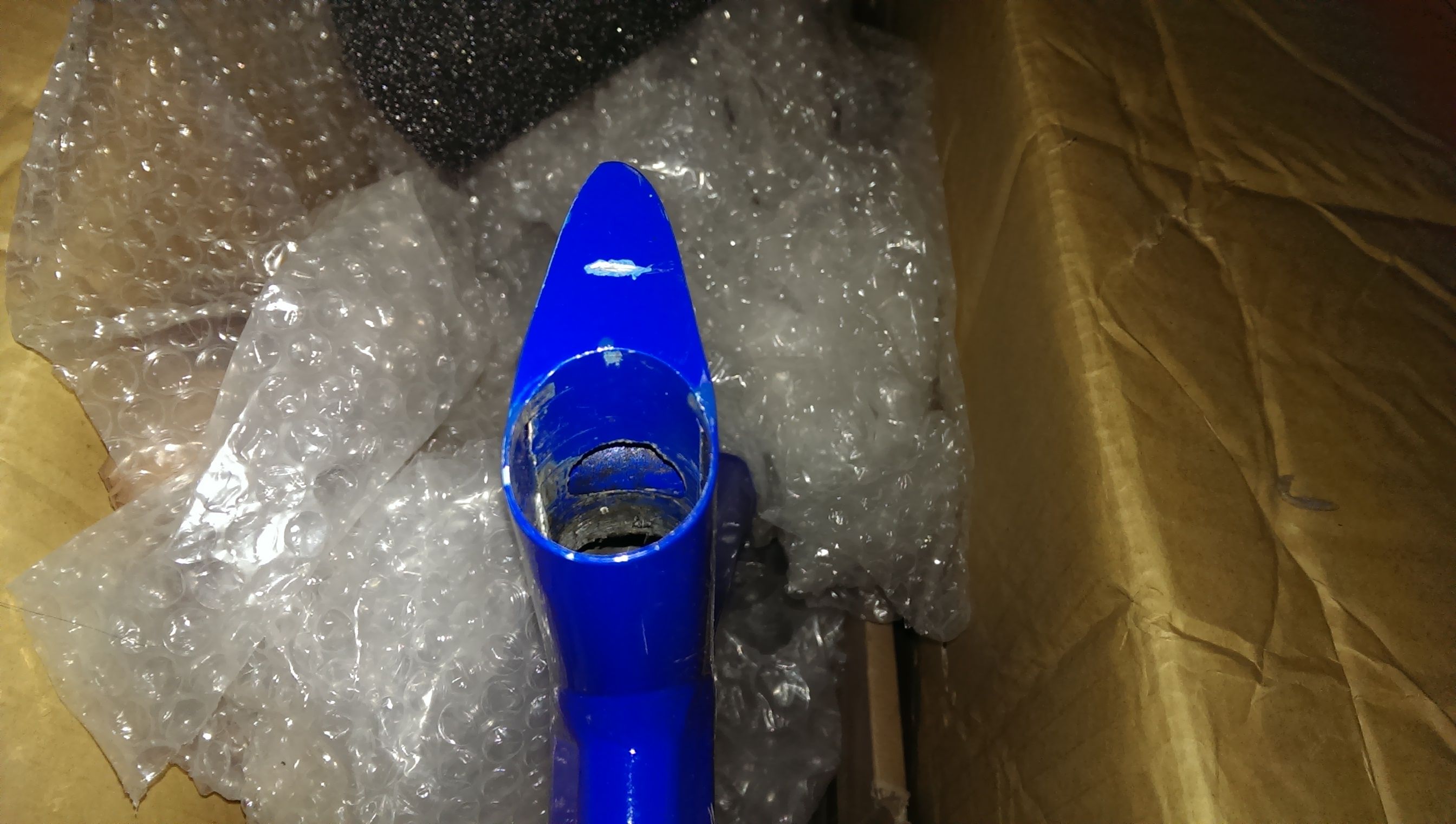

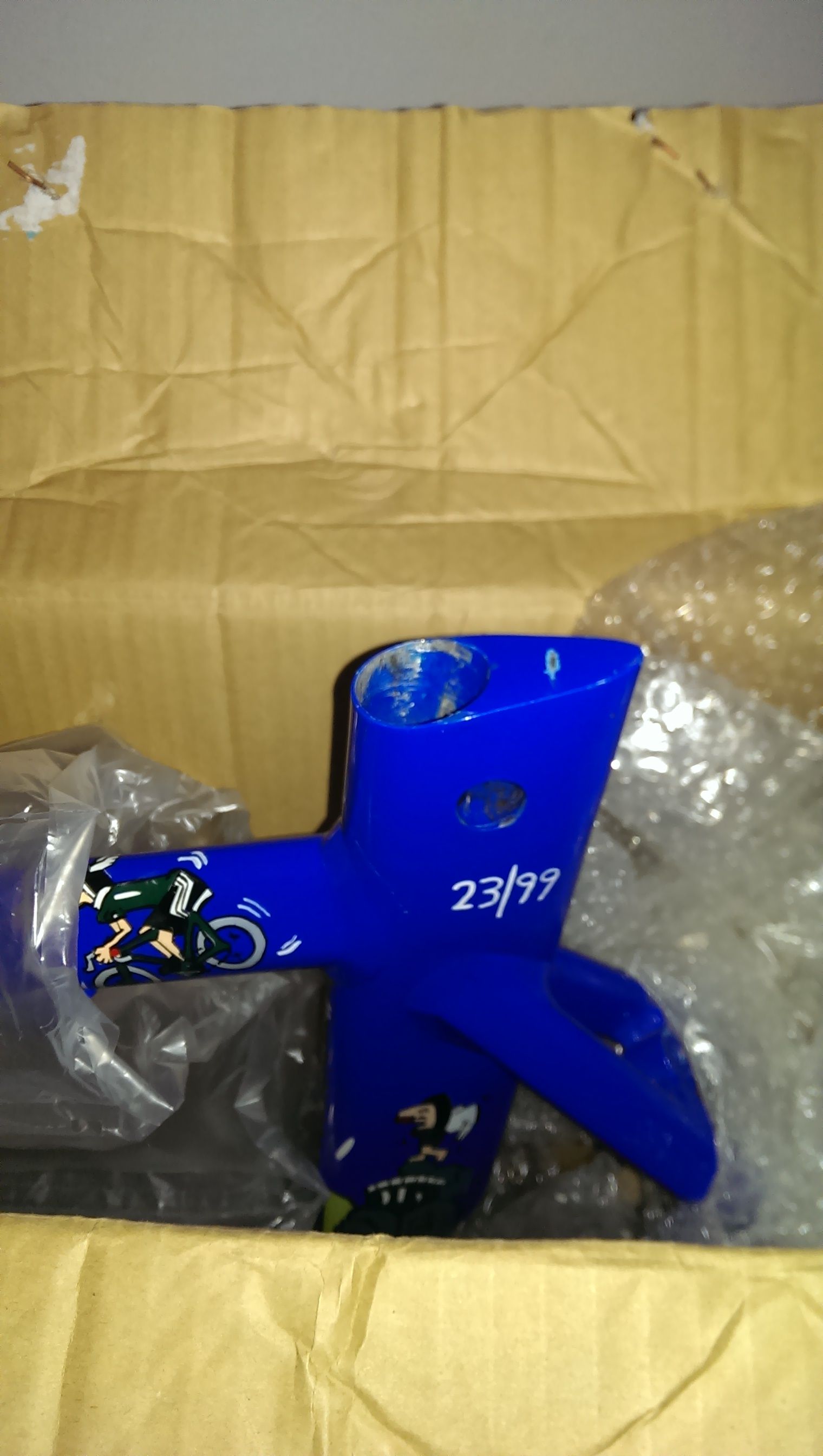

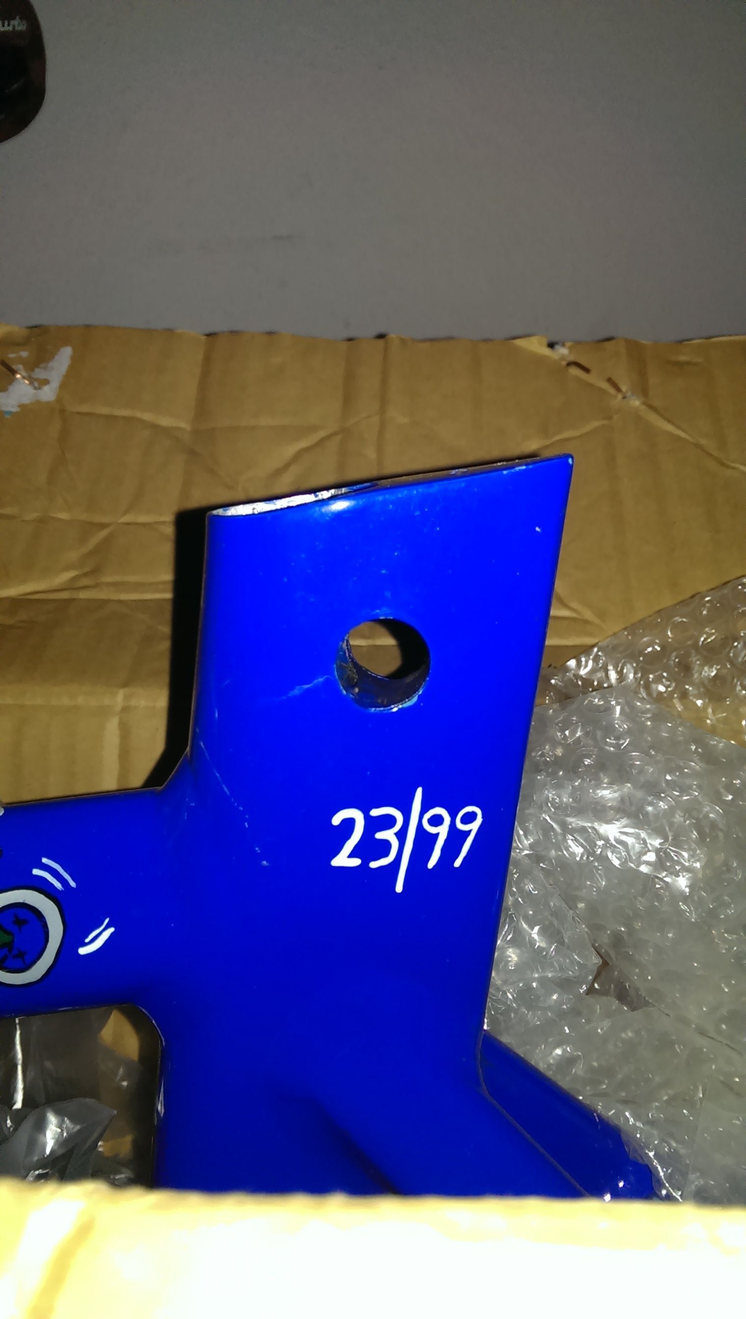

Liebe Radfreunde,
hat jemand von euch ne Ahnung woher man einen Klemmbolzen für diesen Rahmen herbekommen könnte?
Im Prinzip muss es wohl so funktionieren, dass man an der Seite schraubt und dann irgendwie gegen die Sattelstütze gedrückt wird. Keine Ahnung wie das funktionieren soll.

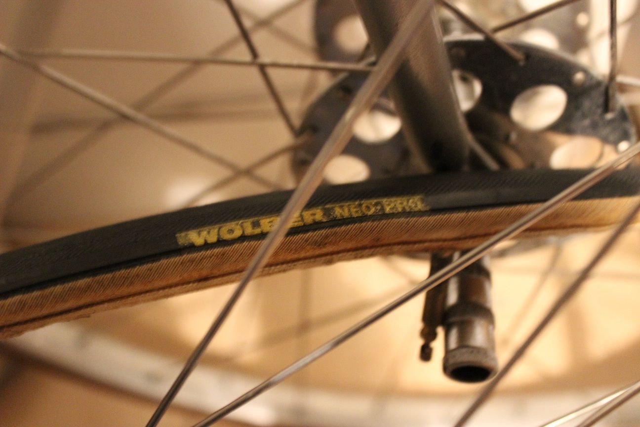

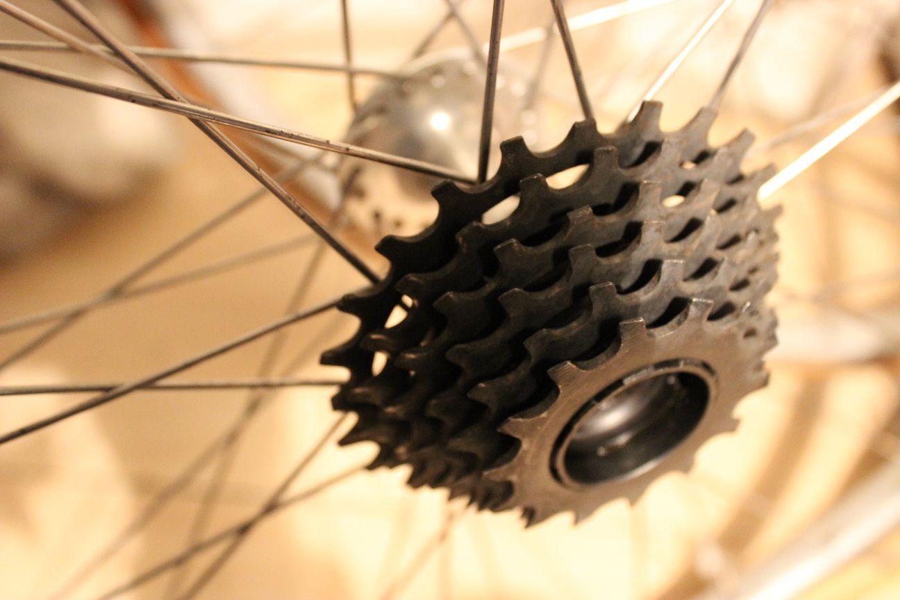

Bin dabei die Lager meiner Naben zu warten. Im Freilauf müssen ja auch Lager sein, kann man die auch warten? Und wie bekomme ich hier die Ritzel runter?

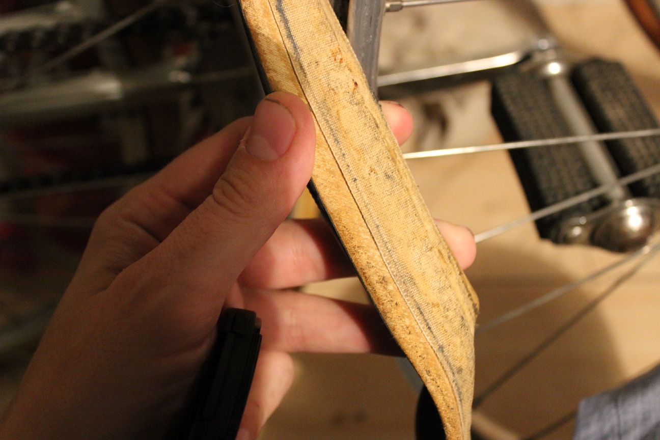

Und dann würde ich gerne wissen ob sich diese Schlauchreifen mit Tufo-Felgenklebeband aufkleben lassen?
aber um etwas konstruktives beizutragen: da muß wohl ein exzenter hinein, der dann noch gekontert wird - an einem neueren youngtimervorbau habe ich so etwas.
Das kleinste Ritzel ist geschraubt. Zwei Kettenpeitschen sind nötig. Der Freilauf läßt sich zerlegen...
...warum sollte Tufo nicht gehen?
