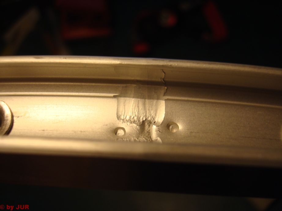

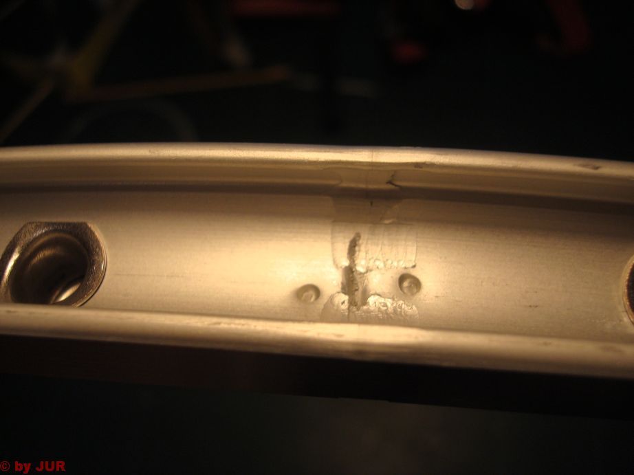

Innen lässt man das gerne unbearbeitet (habs schon schlimmer gesehen, solange es fest gefügt ist ist doch alles noch im grünen Bereich), da schaut ein Normalo-Radfahrer ja eigentlich auch nicht hin,...Läßt man so einen Stoß an einer neuen Mavic Open Pro durchgehen?
Anhang anzeigen 106197Anhang anzeigen 106198
Ich meine ich hätte das schon besser gesehen.
Wie schon geschrieben, wenn der Stoß außen eben (genug) ist, würde ich die Felge behalten. Innen seitlich (wo der Mantelwulst anliegt) am besten aber den Grat etwas beifeilen oder beischleifen.Läßt man so einen Stoß an einer neuen Mavic Open Pro durchgehen?
