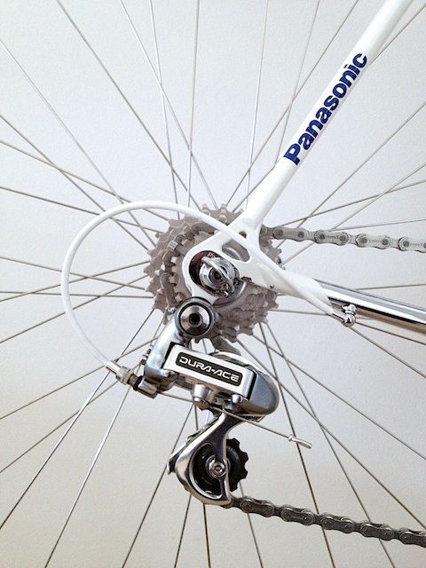

Findet ihr die Außenhülle nicht auch einen Tick zu lang?
Ist so lang wie ich es bei original aufgebauten Rädern abgeguckt habe, doch länger als bei Smolik zu sehen.
Ja !! Ich würd sie 3mm, max. 4mm kürzen und vor allem würde ich die Lackabplatzer professionell beseitigen lassen.
MfG Jens
Mir gefällt die Kurve, sehr harmonisch und natürlich. Fast wie eine Flußbiegung in Japan.
Also müsse das so passen? Mir kommt sie immer etwas zu lang vor.
Die Lackabplatzer muss ich mal beseitigen, allerdings habe ich noch nicht das richtige Weiß gefunden. Das mache ich aber immer selbst.
Na man wird doch mal fragen dürfen, wenn man sich unsicher ist? Sind es nicht oft die kleinen Details die den Unterschied zwischen Perfekt und Schlamperei ausmachen?

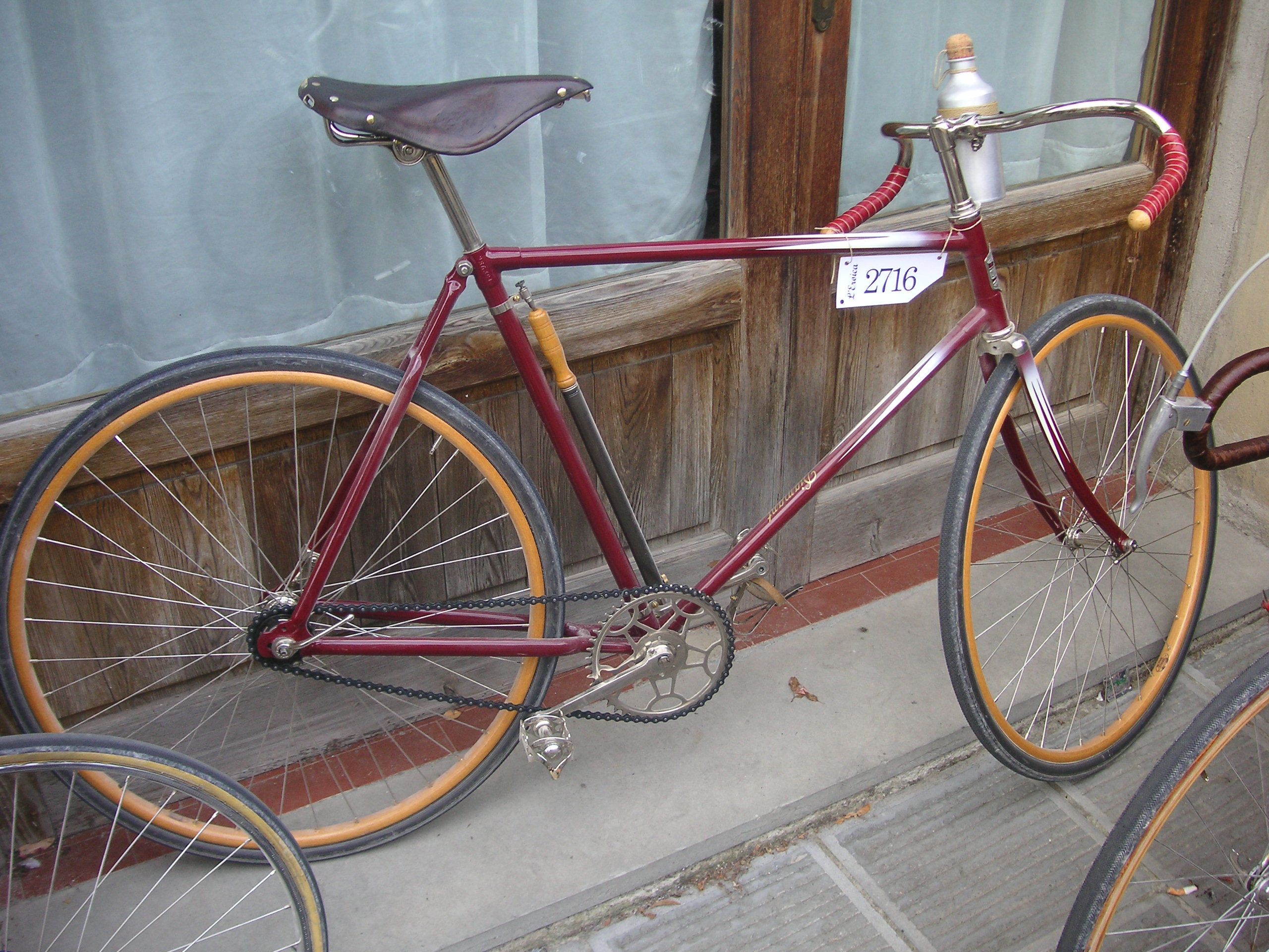

Na wenn du sonst keine Probleme hast is ja alles gut, eigentlich hab ich ja keine Ahnung von so Bowdenzugzeugs, deshalb fahre ich so Dinger wie auf dem Bild. Ohne Gang und mit Rücktritt.
Jens

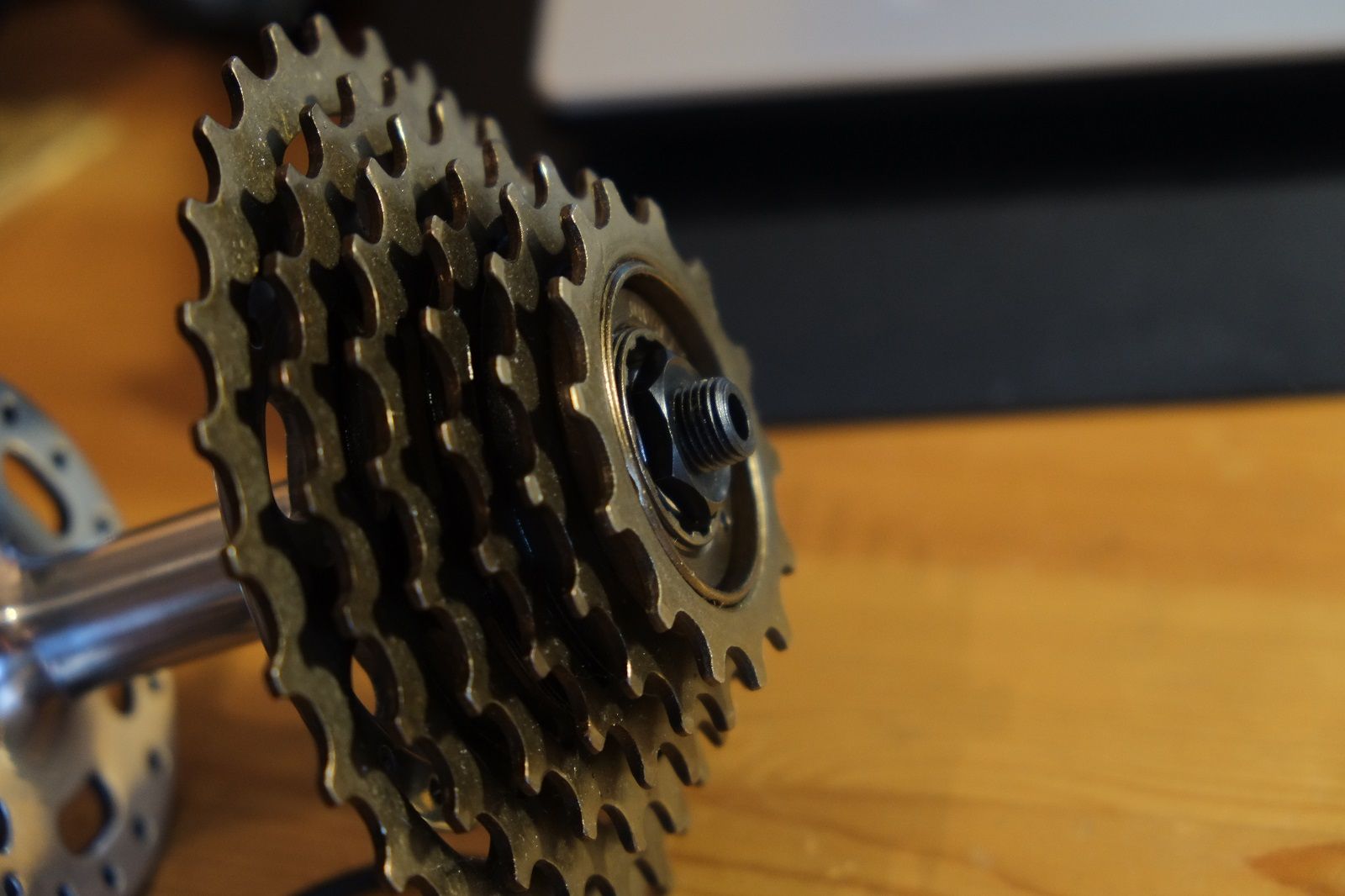

also dann nur die linke seite um 6mm erweitern?
Bei 126mm Einbaumaß nimmst Du sinnvollerweise eine 135mm-Achse; gibt´s im "Blumenladen".
Vorausgesetzt, die Achse hat M10x1mm-Gewinde.
Alte Campa-Naben hatten M10x26 (10mm Durchmesser, aber 26 Gewindegänge je Zoll Länge). Solche Achsen wirst Du kaum noch bekommen.
Ich würde 6mm auf der linken Seite spacern und die Felge neu mittig zentrieren. Das bringt ein symmetrischeres Hinterrad, welches deutlich seitensteifer ist.
Laß Dich nicht verunsichern. Ich finde den Bogen so in Ordnung und würde ihn nicht kürzen. Bestenfalls nur gering.
Nur das Schaltzugende halte ich bei mir kurz. Kürzer als auf dem Bild.
