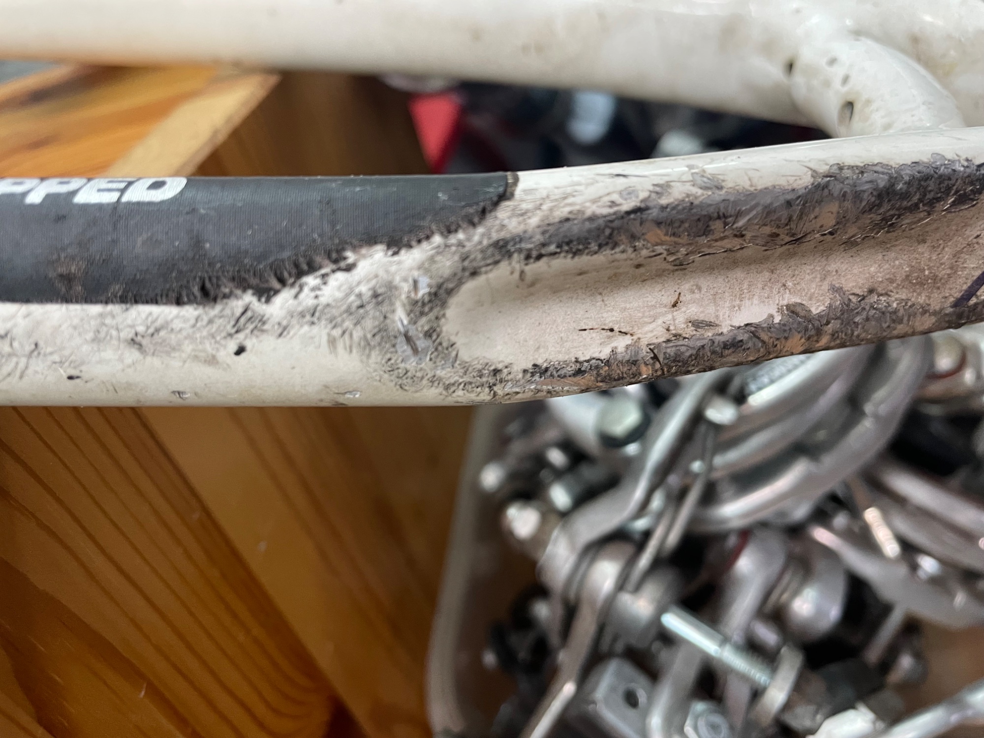

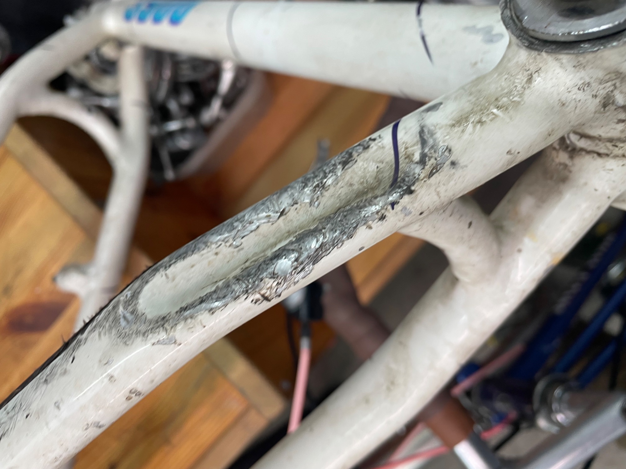

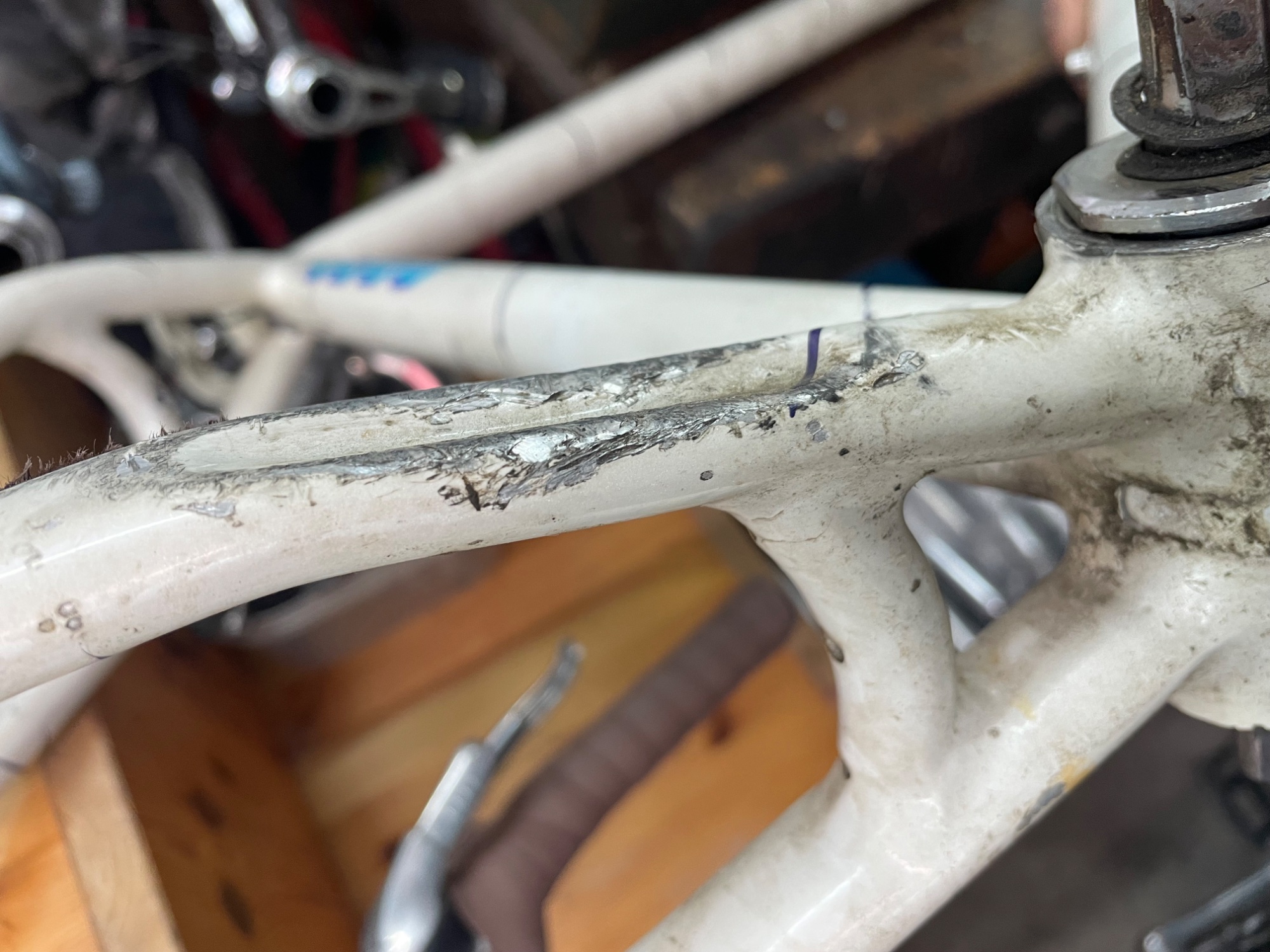

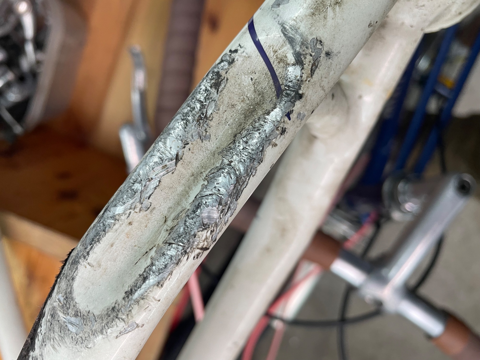

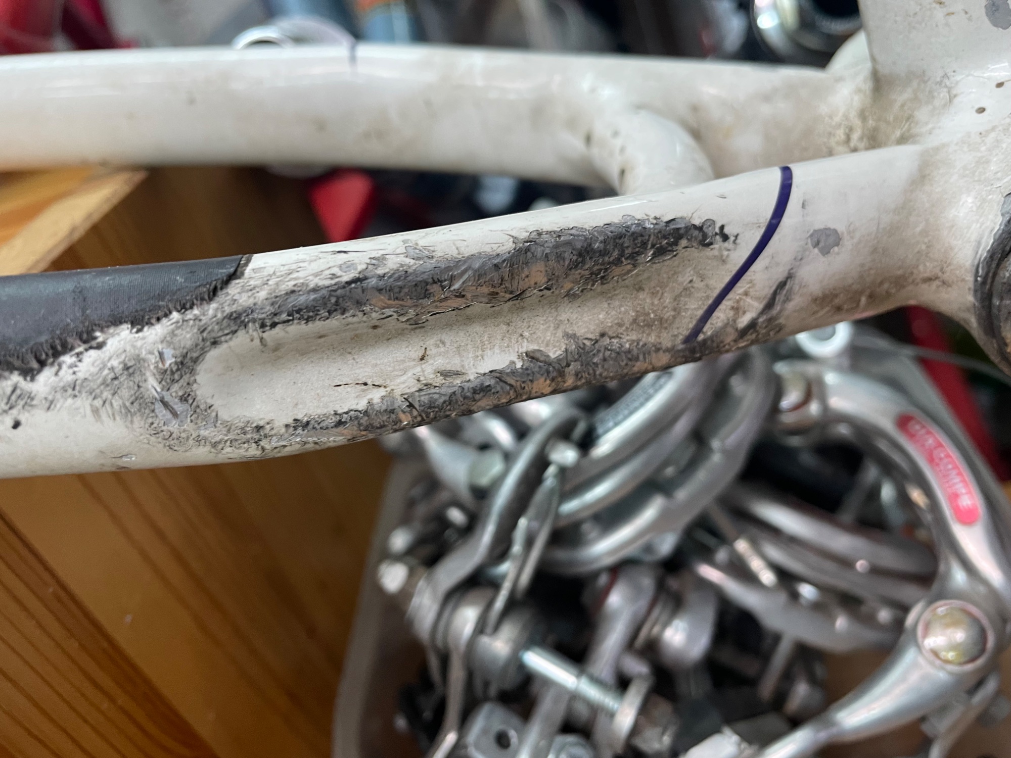

Rahmenbruch
Wäre zwar der "Supergau", ist jedoch nicht völlig auszuschließen.
Hatte ich bei einem Stahlrahmen ebenfalls mal.
Fing auch mit Knarzgeräuschen beim Treten an und endete damit, dass ich irgendwann den Riss auf der Unterseite des Unterrohrs (kurz vor der Steuermuffe) entdeckte und den Rahmen (vor einem völligen Durchbruch) aussortiert habe.
Ich will das in dem Fall für das Guylaine von @Ban-Ben natürlich nicht hoffen.
