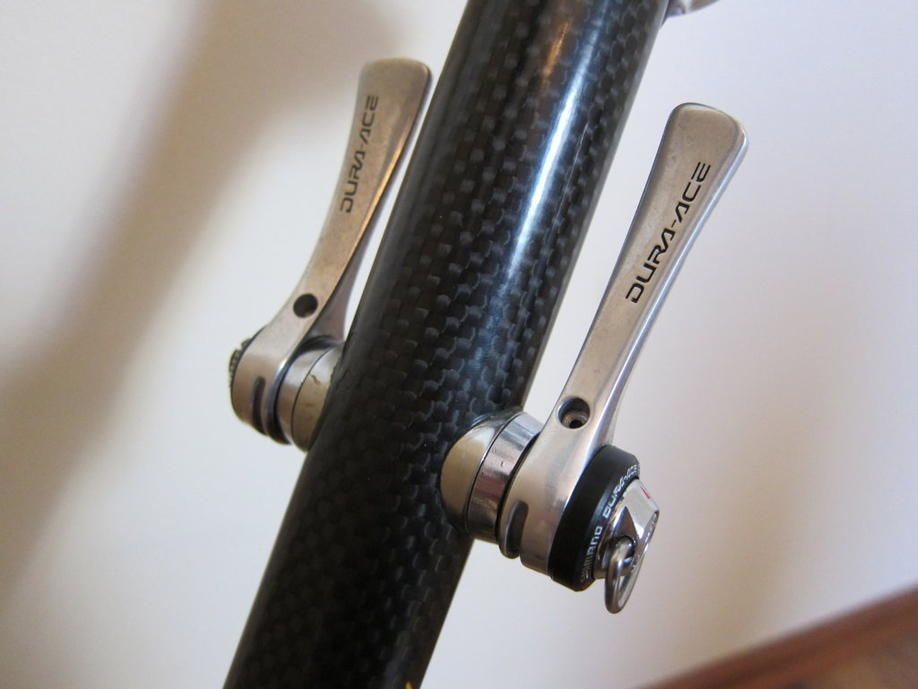

So hab die richtigen Zwischenstücke bekommen. Waren zwar recht teuer, da noch Dura Ace 7402 8-fach Schalter dranhingen (im Bild die DA 7400er), aber nunja.
attachment.php
So habe mich jetzt durchgerungen die Shifter erstmal ganz normal am Rahmen zu installieren. Nun tut sich aber das Problem auf, daß die Rahmenbefestigung irgendwie breiter als normal baut.
Die Originalausstattung bestand aus Shimano 105 siehe hier.
Aktuell war nur ein Zuggegenhalter montiert. Daß heißt, es war ein Schaltbremshebel mit 6-7 fach installiert ??? Rahmenbreite ist ja 126mm
Wie kann ich die Lücke schließen?

AW: Specialized Allez Carbon
Was hängt denn da an den Schalthebeln für ein Carbon Rahmen?
nicht meins, aber ein ca. 91 specialized allez epic
@ misiman
anbei mal der Katalog von Specialized, anhand dessen es für mich so aussieht, dass das 91 allez epic einerseits mit 7 fach Ultegra, andererseits mit 8fach dura ace angeboten wurde, dann erstmalig mit STI. An meinem hing früher def. eine Dura ace. Kann sein, dass deins mit einer Ultegra behängt war. Und ich schätze mal dass sie vielleicht nicht 2 verschiedene Rahmen gebaut haben sondern die mittlere Größe zusammengepreßt oder gedehnt haben. <oder hast Du adere Quellen?
http://www.mtb-kataloge.de/Bikekataloge/PDF/Specialized/Spec.Bikes91_Mini.pdf

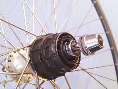

Jaja, gibts noch, von verschiedenen Herstellern. Es gibt ja auch noch Zahnkränze mit dieser Zahnung.
Ist es zufällig dieser Innenringlöser hier?
TL-FW30 / Bike 24
Hab jetzt aus interesse erst mal die Ritzel abgeschraubt / abgezogen und das hier entdeckt (siehe Bild) Weiß jemand was das für ein Freilaufkörper ist? Weder UG noch HG...ich finde auch nichts dazu im Netz :confused:
AW: Mal eben schnell ne kleine bastelfrage
Du hast schlicht den Freilaufkörpers Deines Schraubkranzes freigelegt. Die sehen eben so aus. Das hat nichts mit den Profilen der Freilaufkörper von Shimano Kassettennaben zu tun.
Natürlich baut jeder Hersteller von Schraubkränzen einen anderen Grundstock, auf dem die Ritzel befestigt werden.
Marchisio hatte mal als einzieger Hersteller einen Schraubkranzkörper, der mit denen von Kassettennaben vergleichbar war. Die meisten anderen hatten, wie der abgebildete, diese zwei Stufen...

... Weiß jemand was das für ein Freilaufkörper ist? Weder UG noch HG...ich finde auch nichts dazu im Netz :confused:
attachment.php
Moin,
UG für Schraubkranz kommt schon hin... ;)
Der Freilaufkörper eines MF7400 Schraubkranz hat eine sehr ähnliche "Profilierung"...
Sind zwar noch keine Nadeln im Heuhaufen, aber größer und leichter zu finden als 'nen 15er Maulschlüssel sind sie dann allerdings auch nicht unbedingt... :o
