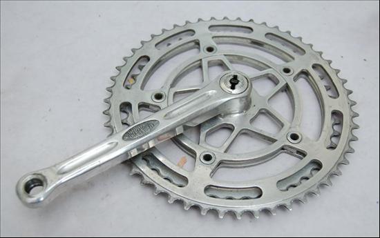

Wenn Du noch eine Kurbel mit 23,25 ( oder so?!?!)mm Gewinde Durchmesser hast, wird es schwer.....
Userin sickgirl hat mal selber so einen gefräst und geschitten...........
Bei T.A. kann ich helfen......... bei dem alten Stronglight / Spidel Durchmesser leider nicht.....
Ich hab mir schon sowas gedacht. Zur Orientierung...es ist wohl diese hier:
AW: Mal eben schnell ne kleine bastelfrage
Super, eine wunderschöne 49D! - Mein Beileid. Ich hatte neulich ein ähnliches Problem, nur das bei meiner zusätzlich noch das Gewinde beschädigt war. ---> ...Fettpresse... :eyes:
Frag' mal bei den Gesuchen oder bei den Peugeots, ob dir jmd sowas leihen kann. Bis du einen zu kaufen findest, kann dauern.
Neulich hab ich so einen Abzieher bei ebay gesehen. Oder wo war das?
Aber frag mal sicki, die kann das, hat auch meinen gedreht.
Letztes Jahr hatte sie noch einen Karton mit mindestens 10 Stronglight-Abziehern im Keller stehen. Allerdings haben manche Stronglight-Kurbeln leichtes Untermaß und ihre exakt gefertigten Abzieher M23,35x1 passen nicht richtig.:heul: So war es bei meiner 49D, aber sie hat mir dann einen passenden gedreht. :):):)
Also, frag sickgirl im Tour-Forum.
Das Problem hatte ich auch, der erste Abzieher von sicki ging zu straff, dann schickte sie mir einen, den sie woanders zurückbekam, der aber bei mir gut passte. Die Passungen der Gewinde hatten also anscheinend eine sehr große Streuung.
