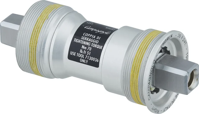

Würdet ihr das Gewinde bei der Montage eines neuen Innenlager mit Montagefett einschmieren, um Eindringen von Wasser zu verhindern?
Es geht um nen Stahl-Rahmen. Original war nichts gefettet.
Schönen Sonntag
Definitiv ja. Ansonsten kann das Ganze zusammenkorrodieren.
Ich selbst gebe aber vor der Montage Hohlraumkonservierpray (Sprühwachs) ans Gewinde.
Schönen Sonntag
Es geht bei Schraubverbindungen hier vornehmlich darum, die Kontaktkorrosion zu verhindern.
https://de.wikipedia.org/wiki/Bimetallkorrosion
Der Verzicht auf Montage- oder meinetwegen auch Wälzlagerfett an dieser Stelle ist ein Montagefehler.

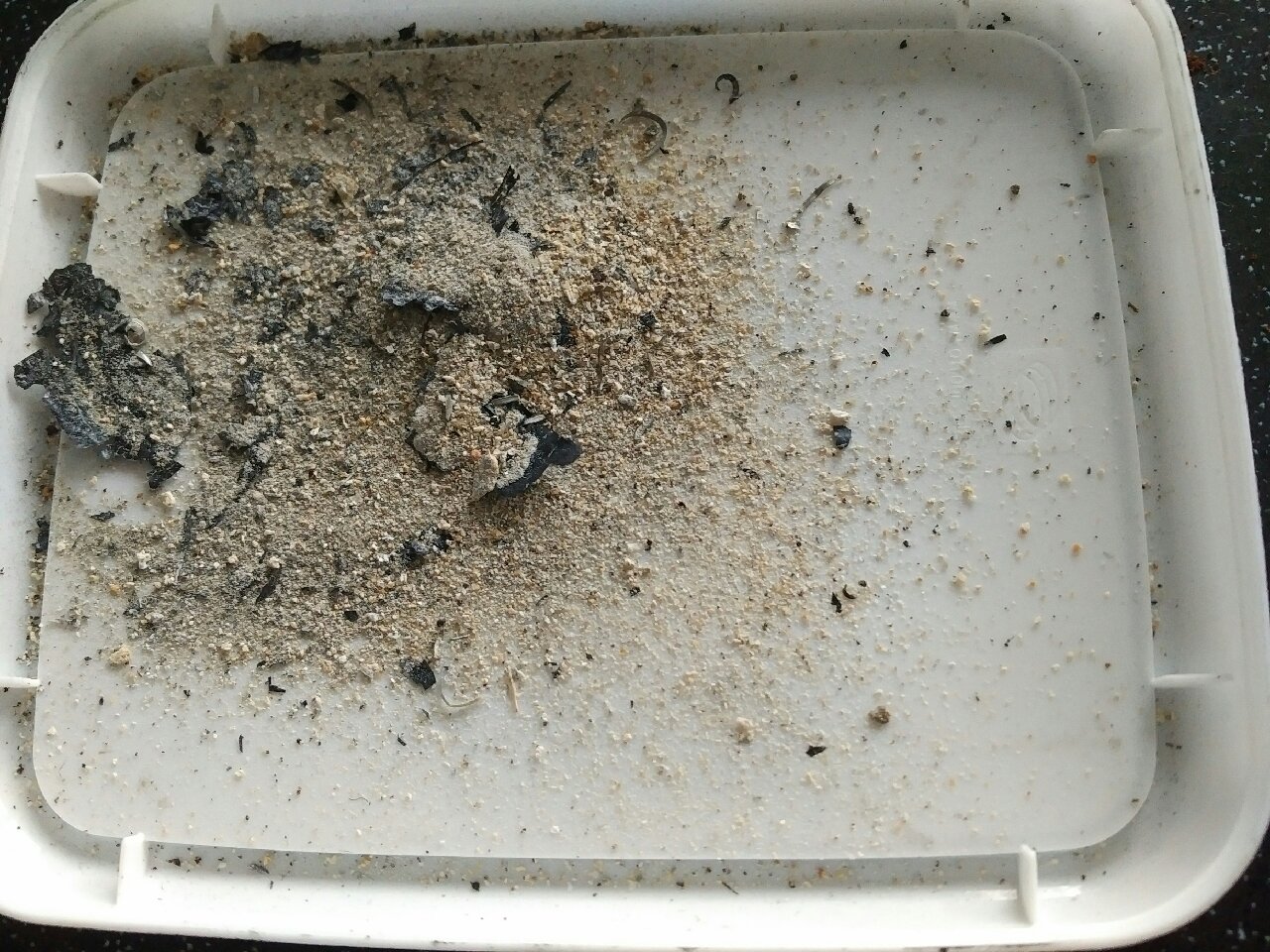

Besteht Anlaß zur Sorge, wenn bei der Innenlagerdemontage aus einem Alurahmen das hier rausrieselt?
Mir geht es um das weiße Pulver, das schwarze Zeug sollte der Aufkleber vom Patronenlager sein.

Da hat sich Al zersetzt da fehlt Material an der Innenwandung
Sieht nicht nach Katzenstreu aus

Son paar Krümel wären vielleicht noch okay. aber das ist schon ne Menge…
Lässt sich irgendwie rausfinden, ob es vom Rahmen oder irgendnem Teil kommt? wenn Rahmen, dann nicht gut… :/

Ja, sieht aus nach Aluminiumoxid.
Danke Euch! Dann gehe ich mal auf Spurensuche.
Ich finde, auf dem Foto fehlt eine Vergleichsgröße um die Menge abschätzen zu können. Vielleicht mal ein Euro Stück mit abfotographieren.
