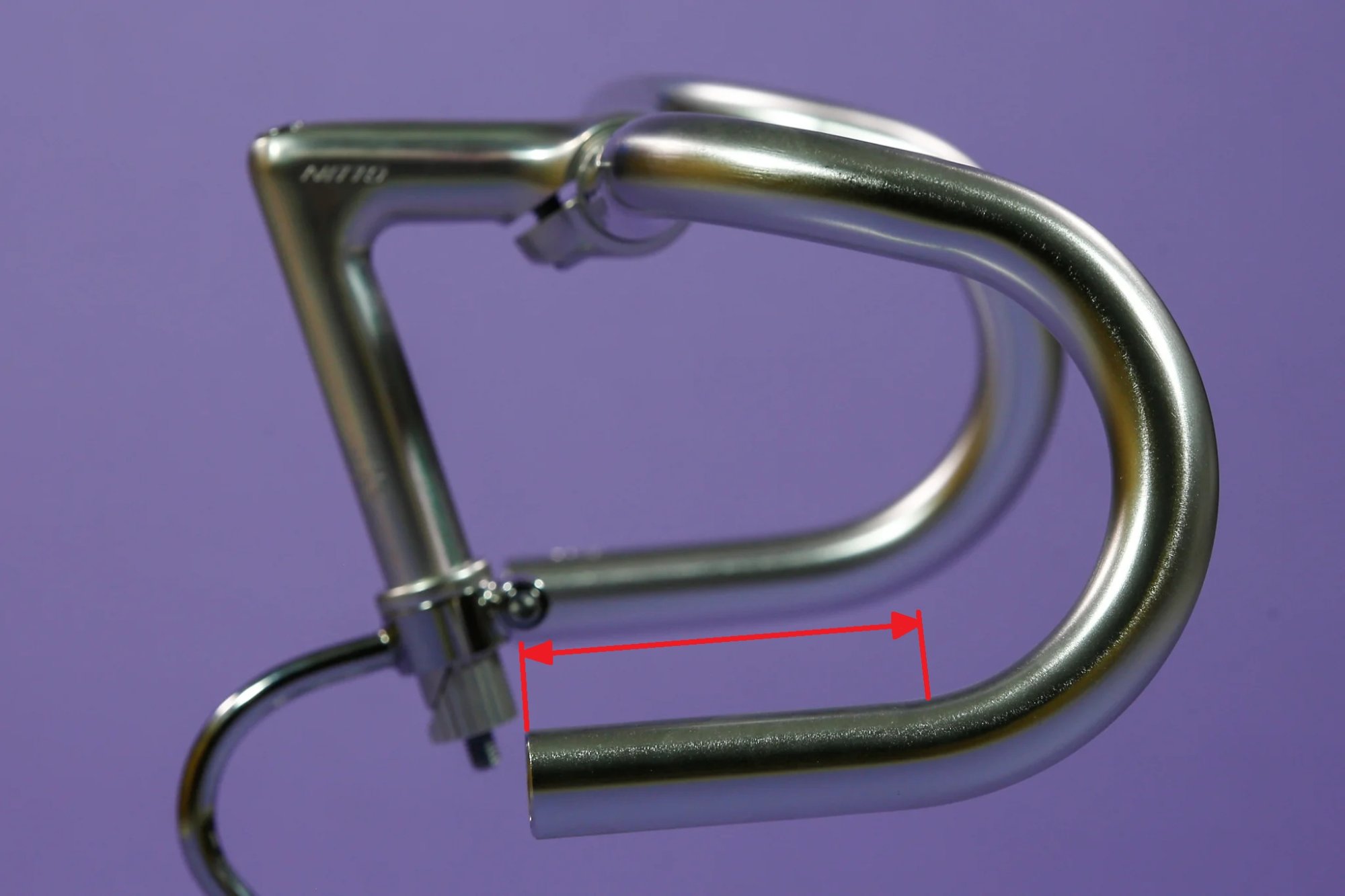

Nicht direkt eine Bastelfrage: Bräuchte die ungefähre Länge des geraden Abschnitts am Unterlenker eines Nitto B135. Wäre sehr hilfreich, wenn das jemand am entsprechenden Lenker mal kurz ausmessen könnte. Danke.
Die kann ich Dir heute Abend mitteilen (falls bis dahin nicht jemand anderes schneller war).
