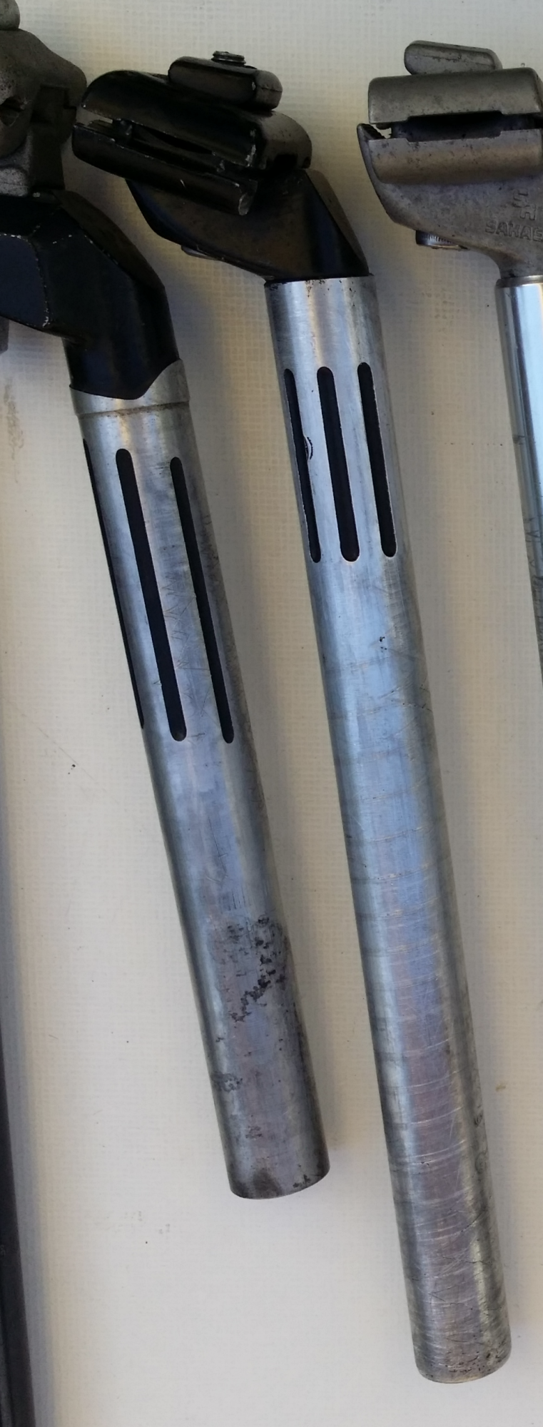

Hab hier eine massive Alu-Schelle 28,6mm mit Dreizacksymbol, kenne den Hersteller nicht und kann nur vermuten, dass es sich um eine Schelle für die Sattelstütze bei MTB handelt,....falls jemand weitere Infos hat, so wäre ich dankbar,...Vielen Dank! :daumen:
