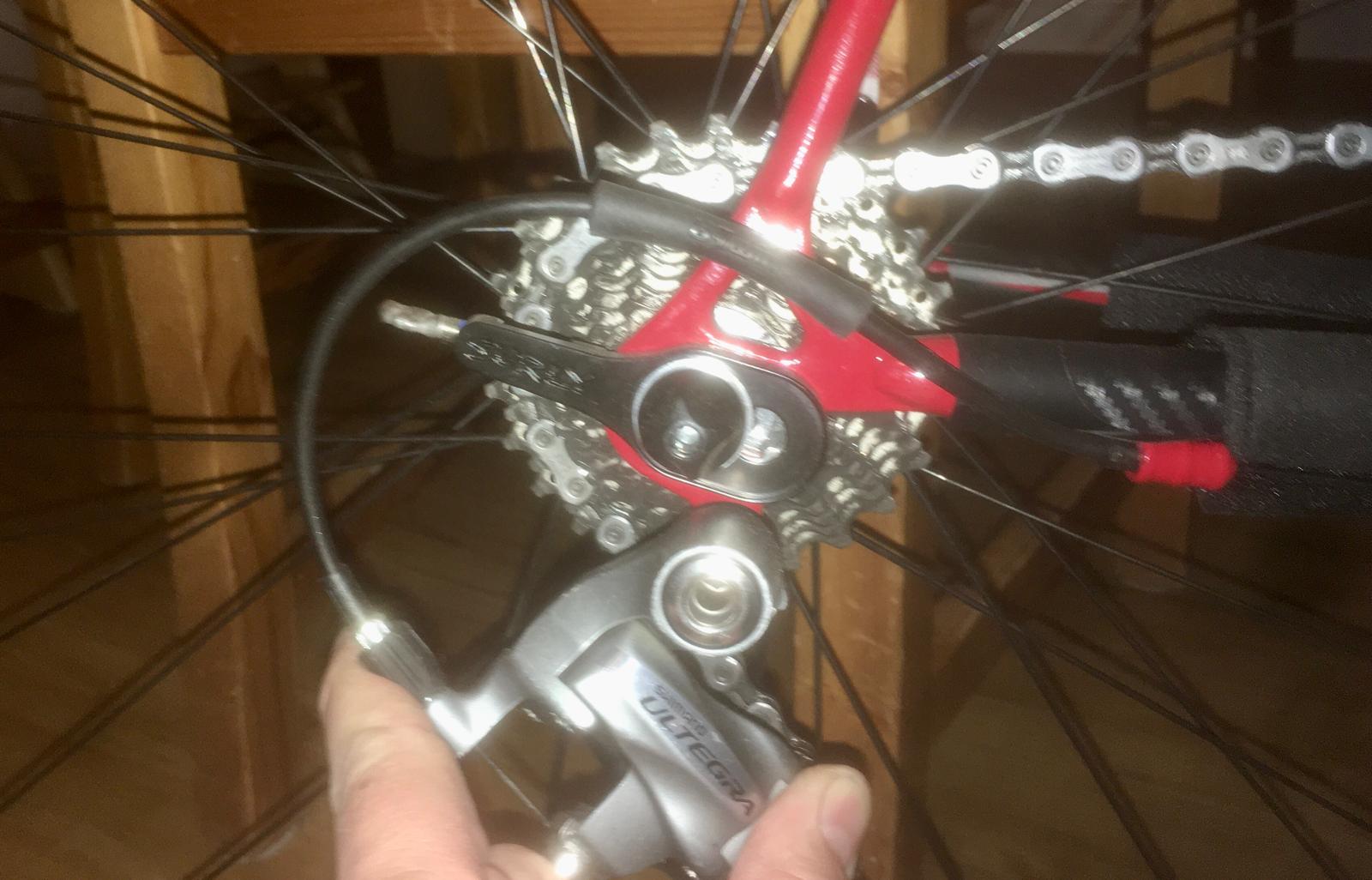

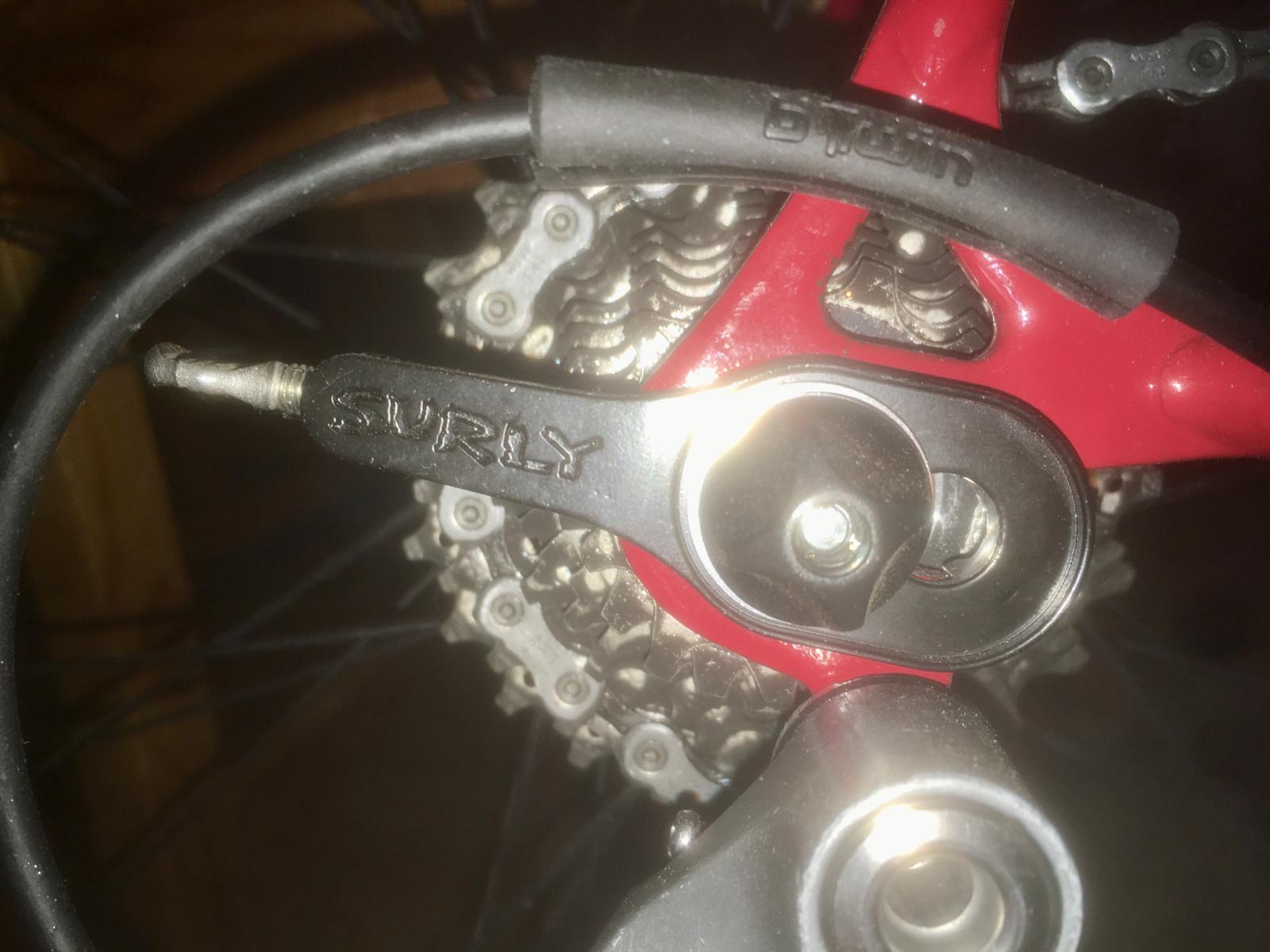

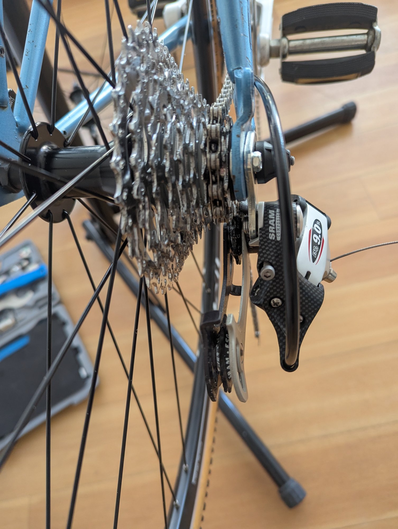

Ich habe einen alten Stahlrahmen mit 126 mm Ausfallende auf ein 130er Laufrad und eine SRAM 9-fach über ein Adapter umgerüstet. Soweit so gut, allerdings besteht das Problem, dass sich immer mal wieder (der Schnellspanner kann wohl ein leichtes Spiel nicht verhindern) der Verschlussring der Kassette und Schaltwerkaufhängung in die Quere kommen und Reibung entsteht bzw. das Rad nicht mehr frei dreht. Hat jemand eine Idee, wo ich am besten ansetze? Die Aufhängung habe ich innenseitig schon etwas runtergeschliffen, da würde ich aber ungern mehr Material abtragen. Gibt es zB. Verschlussringe für die PG950, die besonders flach sind? Danke.
Kannst Du davon mal Fotos machen?
Ich bin mir nicht sicher, was Du mit Adapter, Schaltwerkaufhängung und Aufhängung meinst.

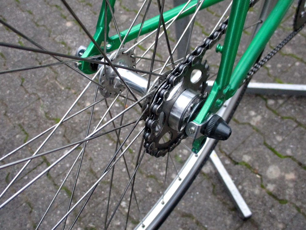

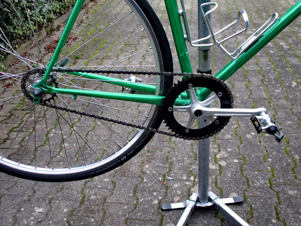

Habe das Problem so gelöst:
Betroffen ist eigentlich nur die Antriebsseite. Es reicht ein 2-mm-Alublech oder ein 1-mm-VA-Blech aus, um das Verrutschen der Kette in Richtung Tretlager zu unterbinden. Wählt man die Bohrung an der entsprechenden Stelle kann man das Prinzip auch umkehren und die Kette am Singlespeed damit Spannen. Mit etwas mehr Aufwand, Unterlegscheiben zwischen Winkel und Ausfallende, kann man damit sogar die Kette nachspannen.
Neben den geeigneten Achsen ist es sehr wichtig beim Schmieren der Kette kein Öl an die Stelle kommen zu lassen, bzw da zu entfetten.
Ah, okay.
Das Problem wirst Du nicht so einfach lösen können, weil die Haltemutter des Adapters innen übersteht.
Du musst also irgendwie an der Nabenachse mehr Abstand zwischen der Anlagefläche am Rahmen und dem Abschlussring der Kassette rausholen.
Nimm die Kassette doch mal ab und schau Dir die Nabenachse genau an:
Kann man da auf der rechten Seite irgendwo eine 1-2 mm dicke Unterlegscheibe einbauen?
Einbauweite wäre anschließend 131 oder 132 mmm, aber das macht nichts.
es sieht auch so aus als ob auf der linken Seite noch mehr als genug Platz ist um den Abstand zwischen Ausfallende und Nabe zu verkürzen. Dann bliebe es bei 130 mm

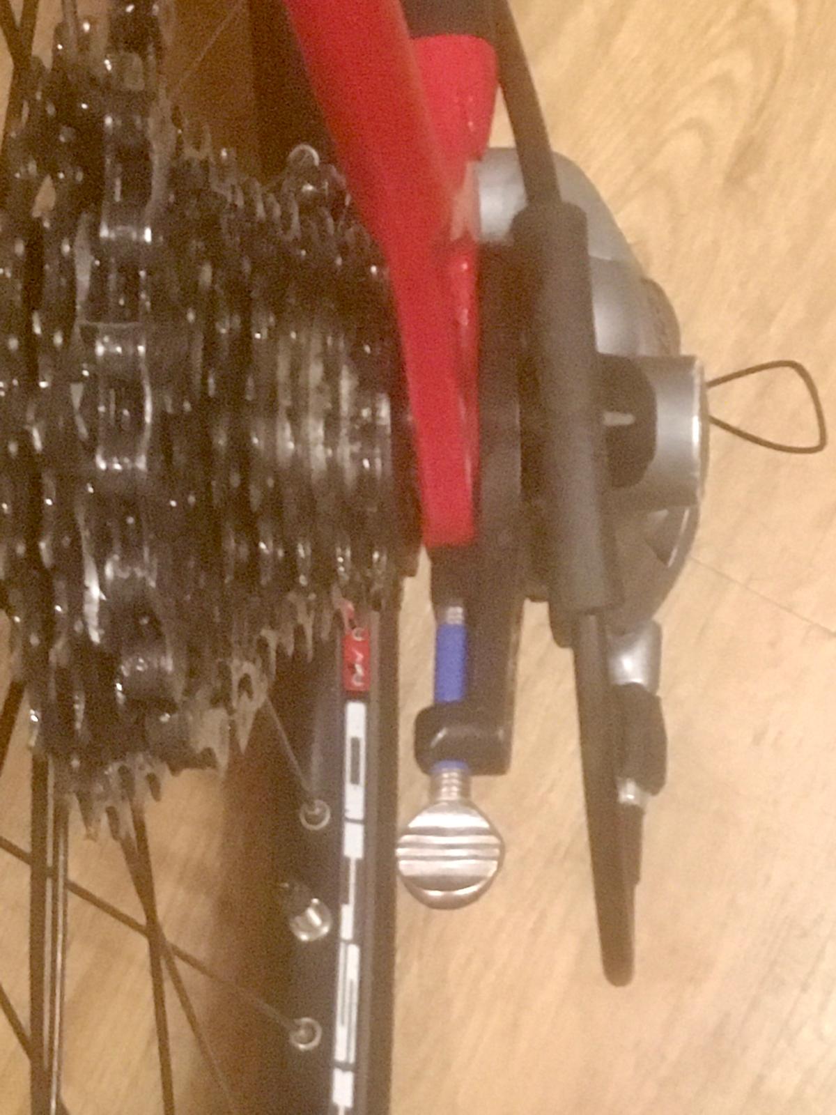

Für das, was @Landscape gemacht hat, gibt es eine fertige Lösung. Es geht hier möglicherweise mehr im die gefühlte Sicherheit, aber mit meinerm 34er Blatt und meinem Körpergewicht kann ich doch wohlmöglich einiges an Kraft auf die Kette bringen und ich möchte nicht bei jeder satten Steigung um meinen Rahmen bangen, in den ich so viel Arbeit gesteckt habe.
Ich habe in den sauren Apfel gebissen und mir für ca. 50 Euro den Hurdy Gurdy gekauft.
https://www.bike24.de/p175972.html
Der verhindert, daß das Rad nach vorne rutschen kann. Dennoch kann man das Hinterrad immer noch fein justieren.
