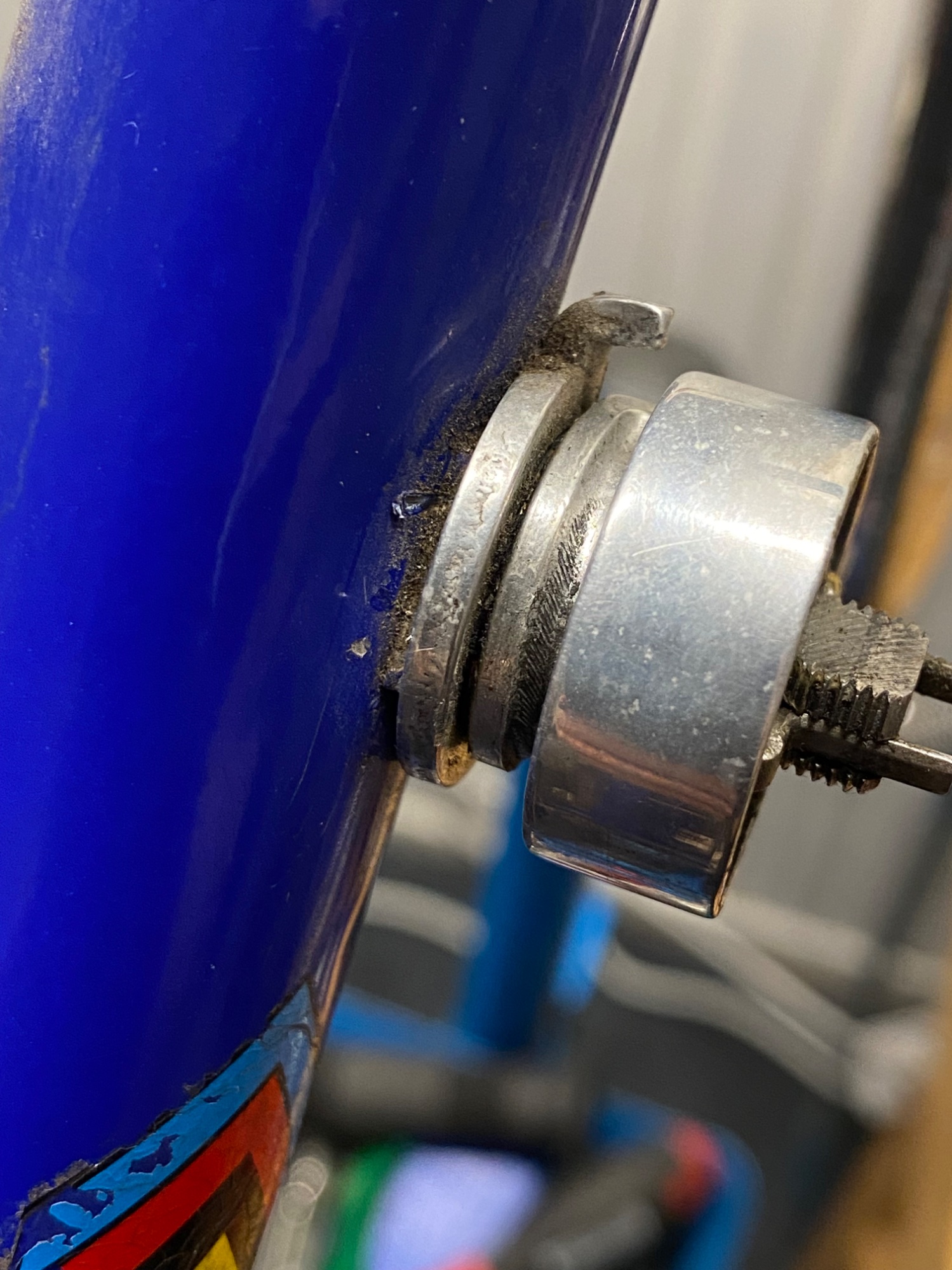

Huhu,
würde gern die unteren Schalthebel (Bild 1) mit den Sockeln (Bild 2) verheiraten.
Frage:
Kann ich mit den Teilen des oberen Schalthebels (Bild 1) die unteren Schalthebel passend machen für den anvisierten Sockel?
Oder ist das murks, weil die vielen kleinen Teilchen nur für den oberen Hebel passend sind?
Oberer Hebel ist ein Arabesque.
Unterer ein 600er.
Leider vergessen die beiden nochmal besser erkennbar abzulichten..
Danke!
